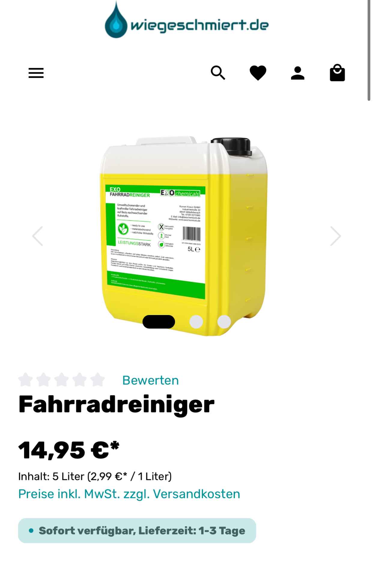

Ich habe ein paar Fragen zur Reinigung der Kette:
Ich habe unterschiedliche Möglichkeiten zur Reinigung gesehen, eine davon war das abmontieren und „Einlegen“ in einen Entfetter.
- Wäre das Produkt auf dem angehängten Bild dazu geeignet…? Oder handelt es sich dabei um einen Reiniger fürs Fahrrad, nicht für die Kette? Es scheint, als sei der Reiniger nicht spezifisch für die Kette, es steht aber in der Beschreibung, dass man damit unter anderem auch die Kette reinigen könne.
Ist das auch gut, sie damit zu reinigen, oder welches Mittel würdet ihr empfehlen?
Und 2.:
Wie oft sollte man die Kette gründlich reinigen bzw. dann ölen? Ist das nach jeder Regen-/Matschfahrt obligatorisch?
Vielen Dank für eure Tips und Antworten!
Das würde ich nur machen, wenn man danach die Kette in ein Wachsbad legen will.
Wenn Du weiter mit einer geölten Kette fahren willst, dann ist das nicht notwendig.
Hier reicht es die Kette mit einem Fett/Öl lösendem Reiniger einzusprühen, einwirken lassen und dann z.B. mit einer alten Zahnbürste oder ähnlichem die Glieder zu bearbeiten und dann mit einem Tuch abwischen und dann frisch ölen.
Welche Art von Mittel man da nimmt ist eine Frage des Glaubens und des Geldbeutels. Theoretisch reicht einfaches Spüli, weil das auch schon den gewünschten Effekt erzielt.

Eine Fett-Schutzschicht hat nur Deine Haut. Auf der Fahrradkette hat die nichts zu suchen. Das Schmiermittel – egal ob Öl oder Wachs – muss nur zwischen die kleinen Rollen der Kette. An anderen Stellen zieht das nur den Dreck an.
Zum Reinigen der Kette, kann man jeden alkalischen Reiniger nehmen. Der Kette schadet das nicht, egal wie "potent" der Reiniger ist. Mit der Haut und auch bei eloxierten Teilen (z.B. Kassetten) wäre ich bei einigen Produkten schon deutlich vorsichtiger.
