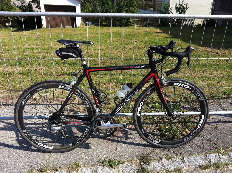

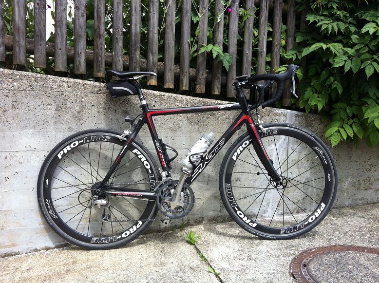

P.S. Ich hab mir gerade mal die Bildergalerie angesehen. Harry sitzt schon sehr aufrecht auf dem Rad. So gesehen ist das Rad nicht zu lang, sondern nur so eingestellt, wegen der Rückenbeschwerden.
so siehts jetzt aus
