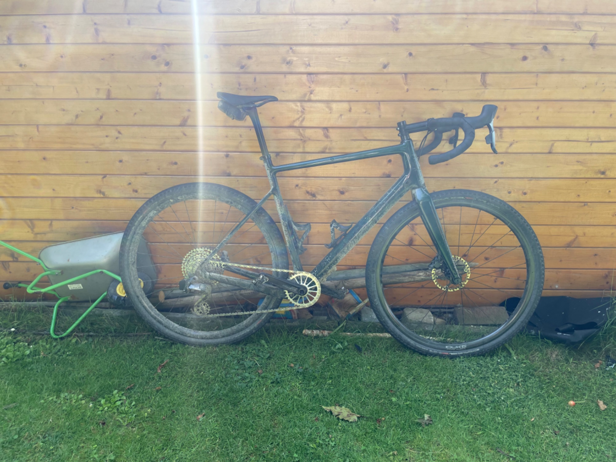

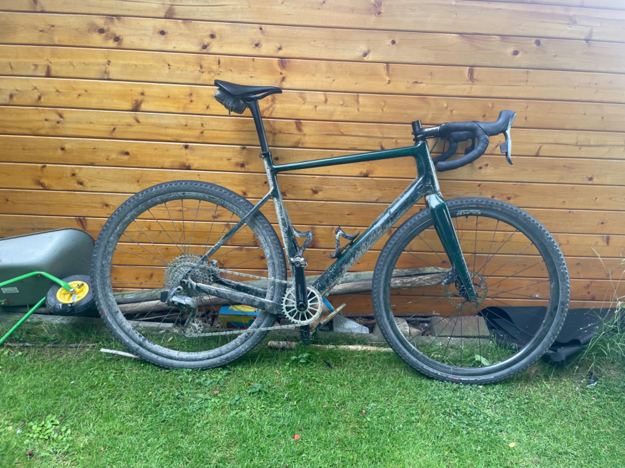

Hast du vielleicht an einem deiner Räder noch Spacer (wie viele?) unter dem Vorbau und kannst die mal rausnehmen, um dem Grifn-Stack etwas näher zu kommen?
Und/oder z.B. bei deinem Stigmata einen günstigen, längeren Vorbau bei Kleinanzeigen holen und den probehalber montieren und ne Weile damit rumfahren?
Du könntest auch einen -17 Grad Vorbau probeweise verbauen, solltest du keine Spacer mehr zum rausnehmen haben - einfach mal, um ein Gespür dafür zu bekommen

Gute Idee :) Hab tatsächlich gestern Abend mal 110mm Vorbau bestellt. Das sind für das Stigmata dann +20mm. Damit komme ich dann sehr nahe a das L Grifn.
Spcer rausnehmen wäre nochmal gute Option um das M zu simulieren. Top danke

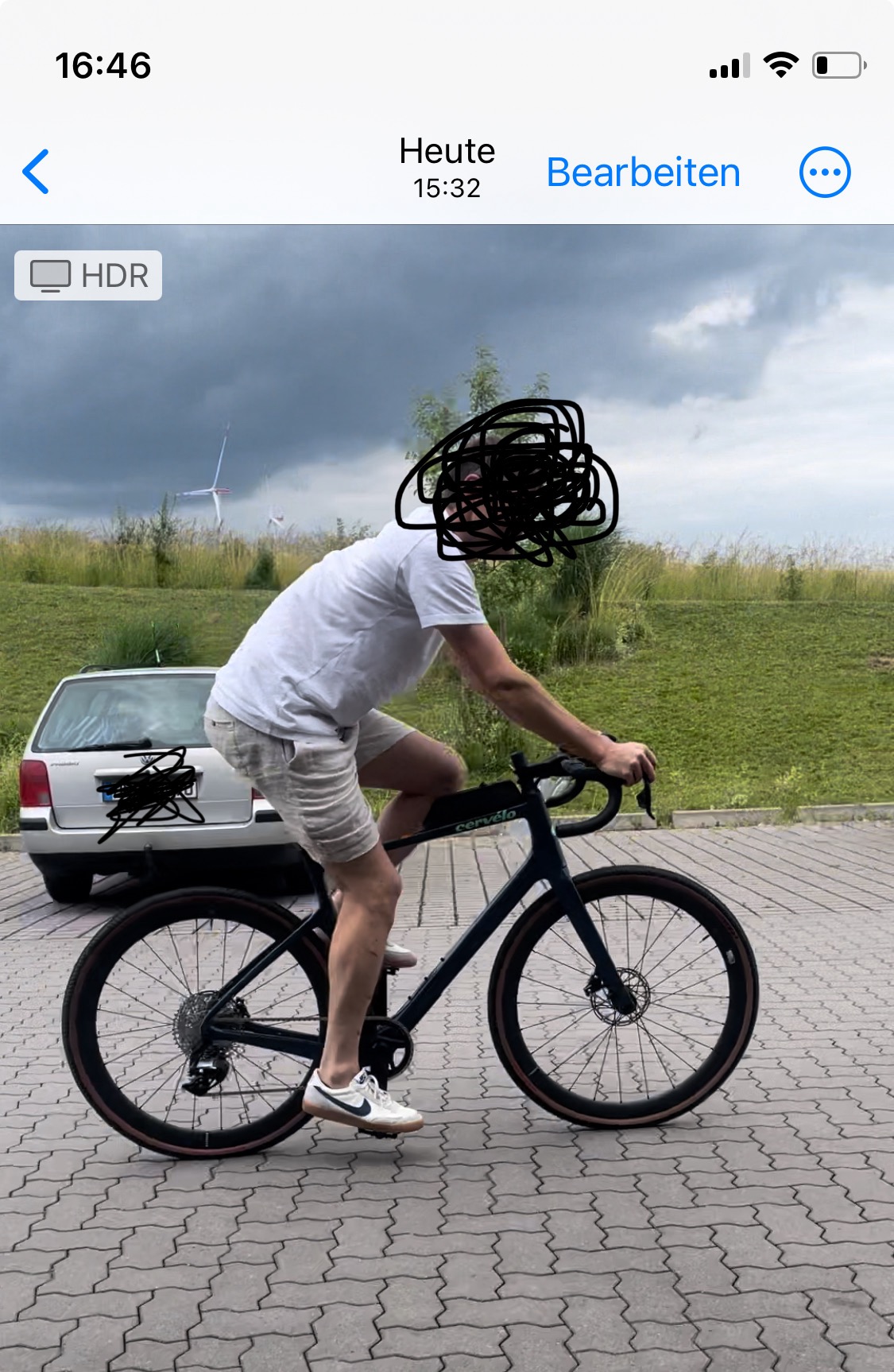

hier mein Stigmata slammed; entspricht dem "M" bis auf +3mm stack & -3mm Reach; Testfahrt steht noch aus

Der Vorbau schaut echt extrem kurz aus. Die Überhöhung passt doch so ganz gut. Wenn du hier einen 2cm längeren Vorbau montierst, hast du wahrscheinlich schon dein Race-Gravel, oder?
P.S. Ich finde das Stigmata geil. War mal kurz davor, mir eines in diesem hellen lila zu holen
90er Vorbau + Lenker mit 80mm reach. Ist nur 10mm unter Original. Das stammt noch aus meiner Anfangszeit. Seitdem habe ich doch recht viel ab meiner Mobilität gearbeitet. Ich greife gerne sehr weit an den Hoods & quasi nie im Oberlenker. Ist für mich eigentlich ein Zeichen, dass ich durchaus einen längeren Vorbau fahren könnte. Aber ich habe keine Beschwerden…deswegen war ich etwas zurückhaltend
