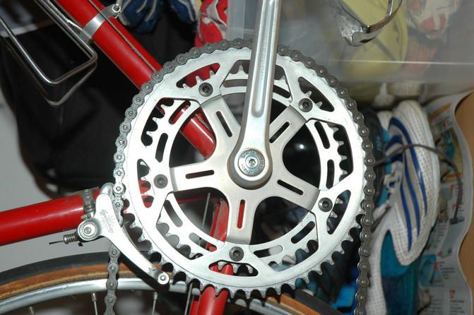

so habe nun mal noch ein paar Fotos gemacht. wie ihr seht die kurbel. auf der kurbel ist eingestanzt "Legnano". desweiteren habe ich ein Schriftzug am vorbau gefunden der bzw eine Abkürzung mmit den Buchstabe "SF" vielleicht kennt das noch jemand.

Die Kurbel sieht der von Martl zum verwexeln ähnlich.
Auf dem Vorbau steht "SR", das heißt Sakae Ringyo, diese Teile kamen ab 2. Hälfte der 70er in Europa auf, vor allem über niederländische Fabrikate wie Batavus, aber nicht in Italien, da viel viel später, denn die hatten ja eine eigene komplette und kompetitive Zuliefer-Infrastruktur.

Hi habe den gleichen Rahmen in Original Bestückung (Foto liegt bei) Legnano Gran Premio Falk Rohrsatz (gibt es auch mit 531 oder columbus sl) nennt sich dann evtl.
Competition oder Olympic Record der Rahmen auf deinen Bild ist ein Rahmen aus den späten 60`ern. wurde aber bis Anfang der Siebzieger mit gleichen Schriftzug Hergestellt und muss nicht zwangsläufig Ösen besitzen(hatte nen Diamant von 1928 aus Alu hatte auch keine Ösen, habs leider verkauft und es hängt jetzt bei Ostrad in Berlin als Ausstellungsstück leider nicht mehr als Orginal zum überteuerten Preis)
Des weiteren ist der Vorbau nicht mehr der Original Vorbau bei Legnano wahren meistens immer drei t Vorbauten dran. Die Kurbel dürfte eine von Ofmega sein wurde oft bei der Marke verbaut manchmal mit Legnano Panto manchmal nicht. Das Schaltwerk der Umwerfer und die Rahmenschalthebel sind von 67.Normaler Weise wurden Weimann Bremsen verbaut manchmal auch die Guten von Campa das gleiche gilt allerdings auch für die Kurbel (je nach Modell und Geldbörse) Habe mehrere von diesen Rädern Nagelneu und Ungefahren teilweise noch eingepackt in meiner Sammlung.

So jetzt habe ich mal mein Garlatti Bilder ausgegraben, die Ausstattung ist wirklich incl. der Kurbel fast identisch, die Bremsen beim Garlatti waren Balilla, die Kurbel ist m.E. identisch mit der Legnano Kurbel und war bei meinem Rad eindeutig Ofmega gemarked, sieht man hier:

Das sind die Kurbelschraubendeckel, die müssen so aussehen.
