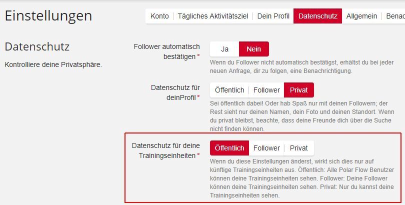

Seit einiger Zeit werden meine Touren, nachdem sie auf Strava hochgeladen worden sind,als Privat gekennzeichnet. Das Häckchen unter der Privatsphäreneinstellung ist aber nicht gesetzt. Auch nicht in der App. Habe schon mehrfach das Häckchen gesetzt und wieder entfernt aber der Fehlr bleibt. kennt jemand diesen Fehler?
Beim Synchronisieren von Polar Flow zu Strava - Du hast einen Polar M450, soweit ich weiß - ist auch relevant, wie die Einstellungen in Deinem Polar-Profil aussehen, siehe http://support.polar.com/de/support/how_can_i_automatically_sync_my_data_from_polar_flow_to_strava , ich zitiere:
Wenn du den Datenschutz für deine Trainingseinheiten in Polar Flow Einstellungen -> Datenschutz auf „öffentlich“ gesetzt hast, sind deine Trainingseinheiten in Strava nach der Synchronisierung ebenfalls öffentlich. Wenn die Datenschutzeinstellung für deine Trainingseinheiten in Polar Flow „Follower“ oder „Privat“ ist, sind sie in Strava privat. Du kannst die Datenschutzeinstellung für jede Trainingseinheit in Strava ändern. Folge dem entsprechenden Dokumenten-Link, um mehr über die Datenschutzeinstellungen in Polar Flow zu erfahren.
