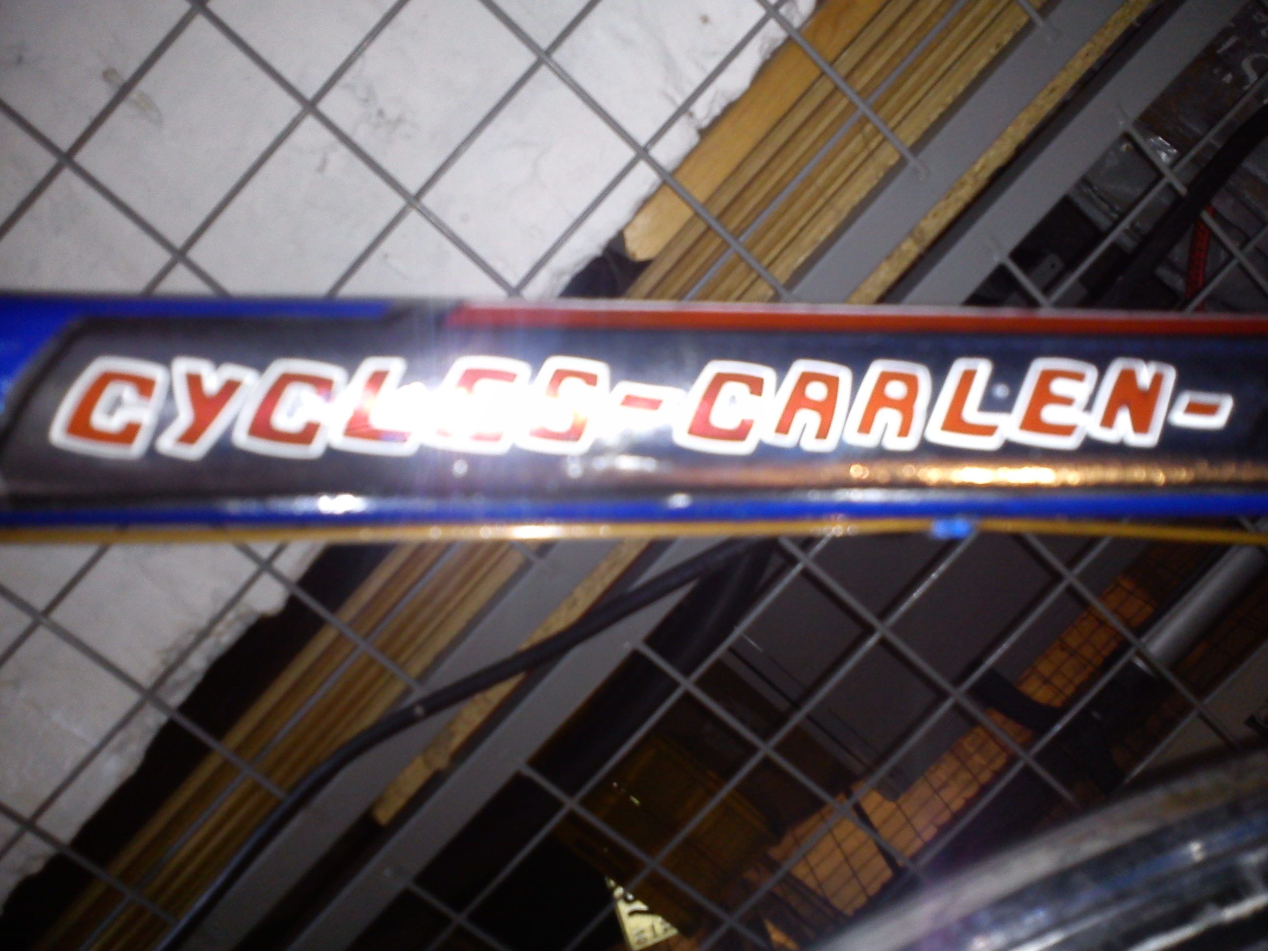

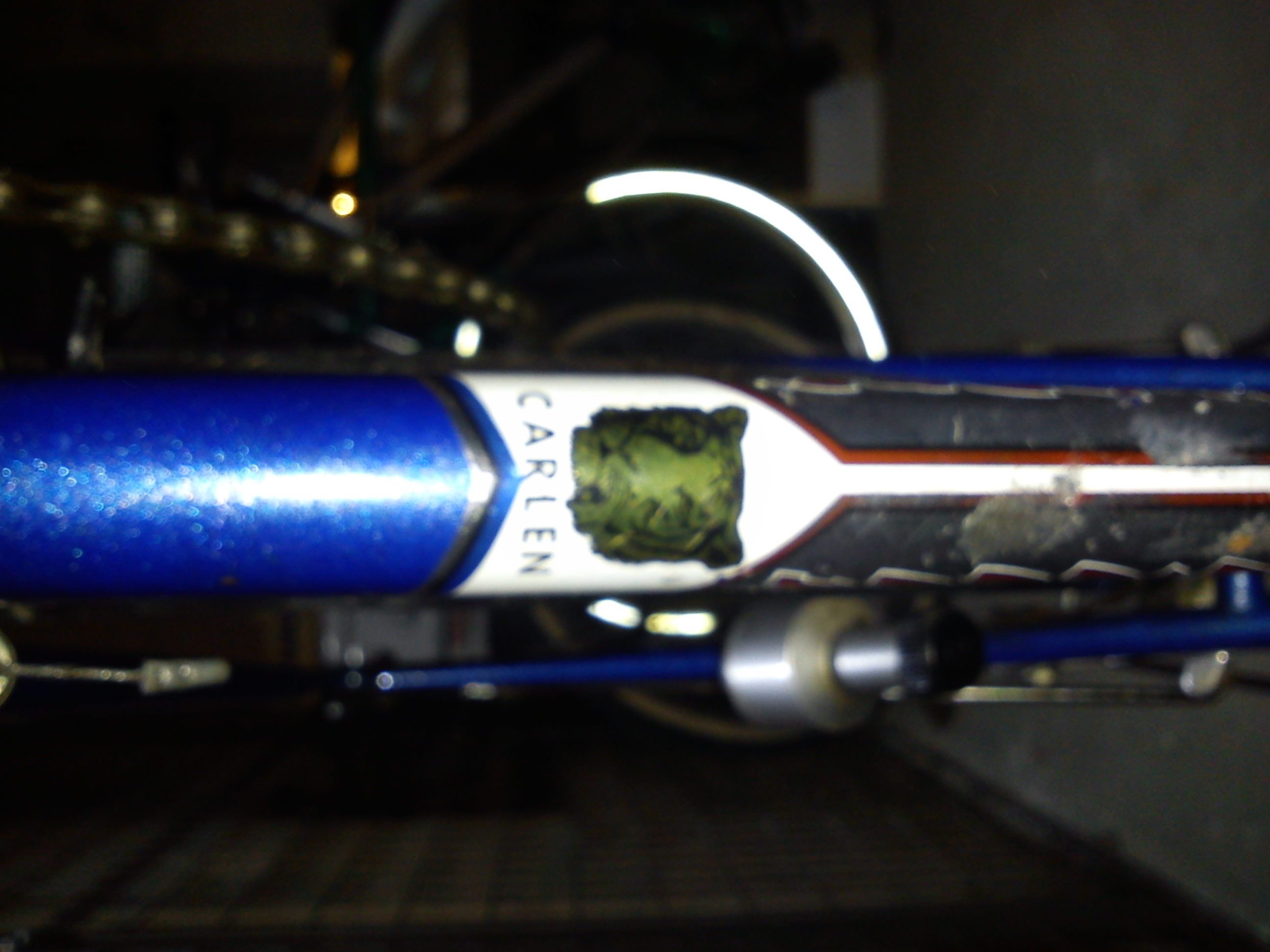

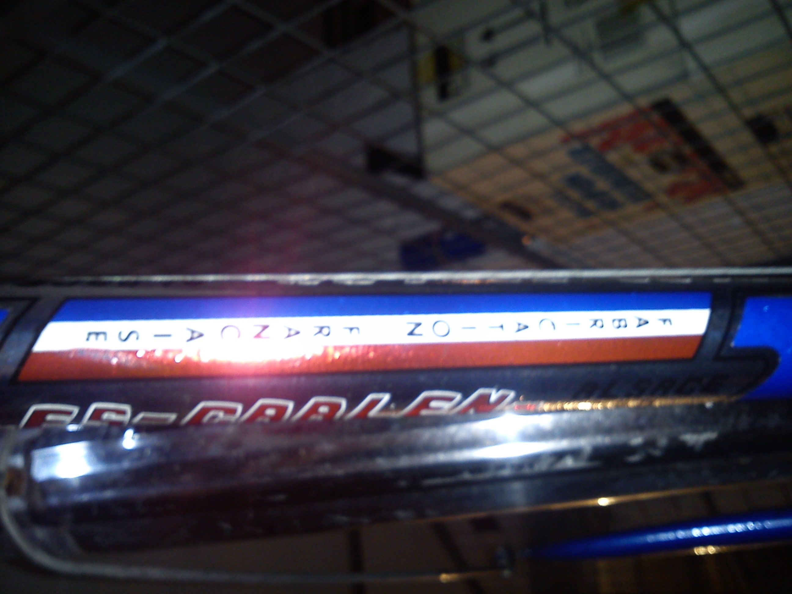

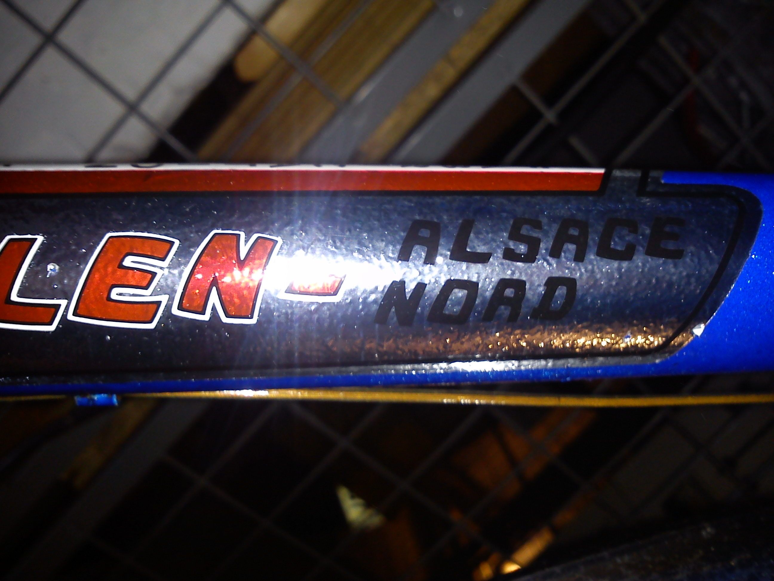

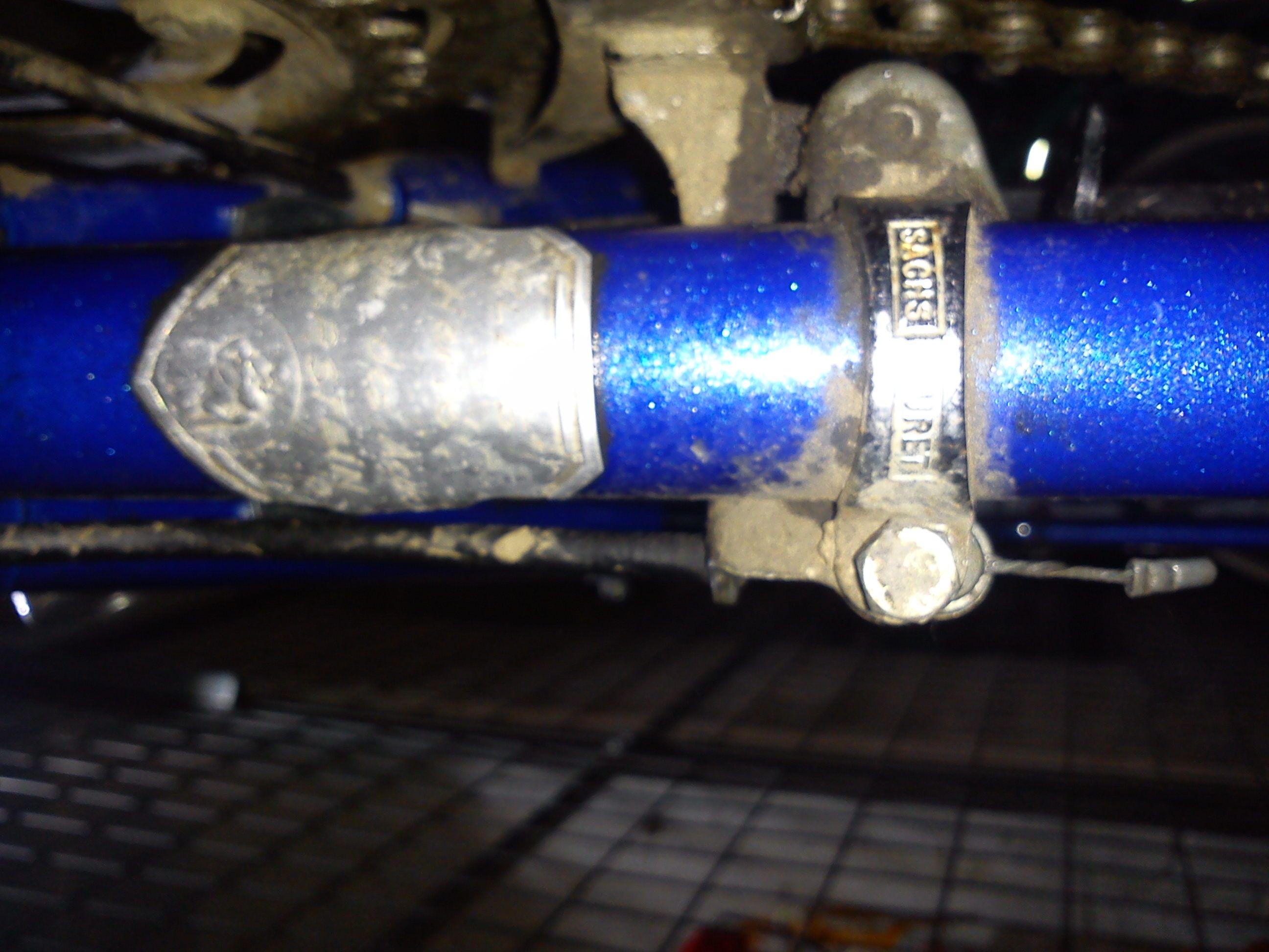

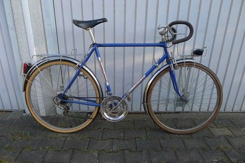

ich bin neu hier und wende mich gleich mit einer Frage an euch.
Wer kennt diesen Hersteller, oder dieses Modell?
Auf dem Rahmen steht:
"Cycles Carlen - Alsace Nord
Fabrication Francaise"
Es hat eine Rahmenhöhe von 55 laut Verkäufer und wurde in einer kleinen Firma im Elsass gefertigt, soll dem Peugeot Gitane Motobecane sehr ähnlich sein.
Vom Aufbau her ist es ein sportliches Tourenrad mit einem 10 gängigen Sachs-Hurret-Schaltwerk, einem Rennradlenker, qer eingebauten Bremshebeln und Bremsen von CLB.
Das Rad stammt direkt aus Frankreich und hat sogar noch vorn, wie auch hinten die gelben Leuchtmittel verbaut.
Nun möchte ich es wieder aufbauen und instandsetzen, allerdings finde ich nirgends Teile, oder Infos zu verbauten Teilen.
Bisher habe ich nur Diamant-Fahrräder gehabt und dafür ist es ein Leichtes Teile zu finden, aber das neue Rad stellt mich wirklich vor eine Herrausforderung.
Hier ein paar Bilder:
Habe heut beim Putzen gesehen, dass ich Maillard-Naben habe. Die originalen Chromshahlfelgen sind stark verrostet und die vordere felge hat eine kleine 8, sodass ich wahrscheinlich neue Felgen benötige.
Trotzdem bleibt die Frage nach weiteren Informationen zum Rad.
Schönes altes Reiserad, würde mir auch gefallen! Was genau muss denn repariert werden,sieht doch erstmal nach gutem Zustand aus? Die Felgen kannst du auch polieren, das beseitigt die meisten Rostflecken. Wobei Alufelgen draufzuziehen das Ganze nochmal aufwertet, dann könnten auch schmalere Reifen dran. Und normale Rennradbremshebel sind Pflicht.
Ist ein ordentliches Rad, aber nichts besonders Hochwertiges, was mit einer spannenden Geschichte aufwarten könnte.
Die Radlager sind vorn, wie auch hinten durch, die Hinterachse ist verbogen und das Vorderrad hat eine 8 drin.
Generell ist das Rad recht verrostet an den Trägern, dem unteren Rahmen und die Bowtenzüge sind durch bzw. angescheuert.
Die elektrische Anlage ist im argen, zudem ist der vordere Scheinwerfer im Glas gebrochen.
Wegen des Alltagsgebrauches wollt ich es bei 1,5er Reifenbreiten belassen, habe auch schon neue Contis hier liegen.
Die Bremsanlage ist sehr massiv, hat eben nur die kleinen Bremsschuhe drauf, die ich gegen längere der V-Brakes tauschen wollte, sofern das harminiert.
Der verrostete Rennlenker weicht demnächst einem geraden, kurzen Lenker samt aufgearbeiteten Amaturen.
Als Schmankerl kommt ein analoger Tacho ans Rad.
Die Naben, das Tretwerk, die Felgen und der Aufbau sind eigendlich schon von namentlichen Herstellern und deshalb möchte ich dem Rad eine zweite Chance geben.
Also nichts ernstes, sag ich doch. Züge tauschen ist kein Thema, ab in den nächsten Laden und auch gleich neue Hüllen ablängen lassen. V-Brake-Beläge sind für V-Brakes,kauf passende für Stahlfelgen. Auf Stahlfelgen lässt es sich halt sehr schlecht bremsen, noch ein Grund für Alufelgen. Wenn die Naben allerdings beide hin sind, gibts da auch keine Überlegung - neue Räder müssen her. Schau mal bei Ebay oder so. Rost kann man runterpolieren oder abschleifen.

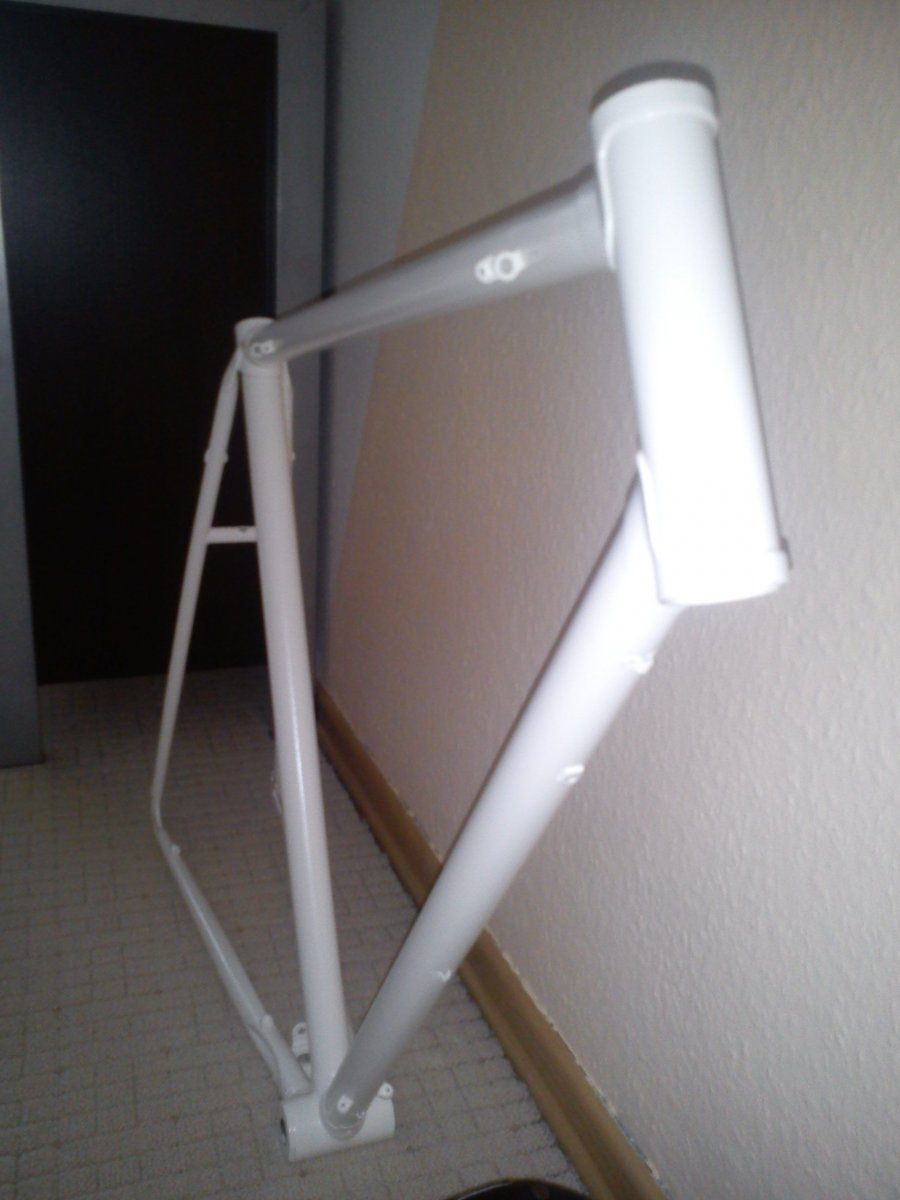

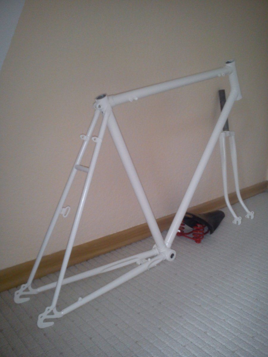

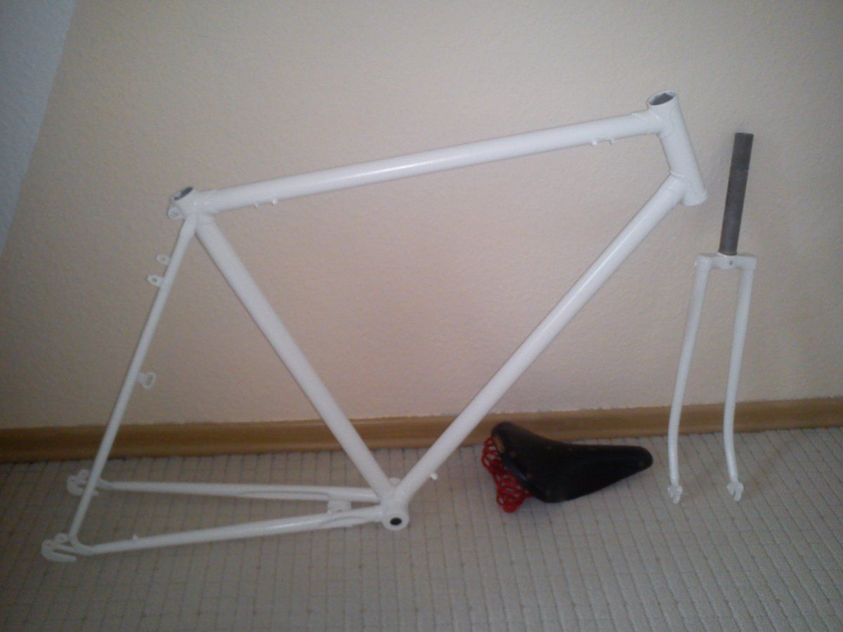

Im Endeffekt ist es nun RAL 9010 "Reinweiß" geworden. Ist nicht reines weiß, wie der Name vermuten lässt, sondern ein kleiner Schuss gelb und blau ist mit dabei. Das Ganze in Matt gepulvert ist in ca. 1 Woche fertig.

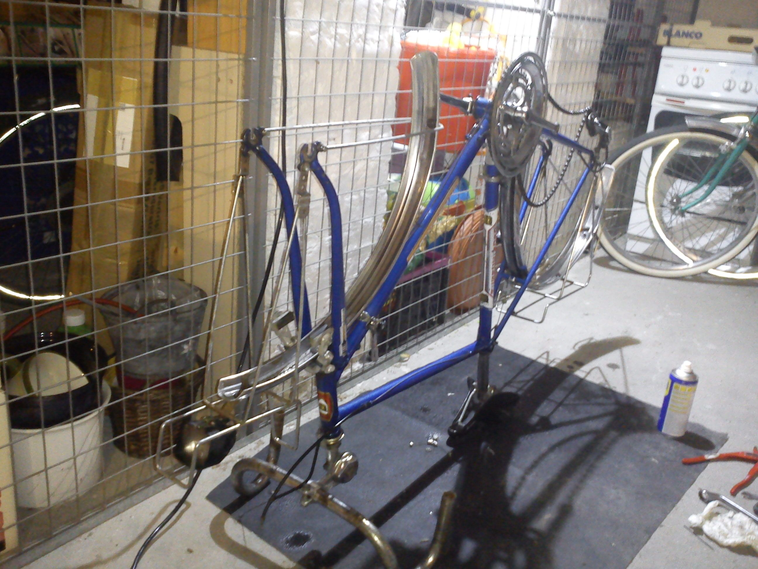

Hier noch einmal Bilder vom "alten Blau" mit Dekor. Die Laschen für die Luftpumpe habe ich entfernt.
IMG_20140227_172334.jpg IMG_20140227_172415.jpg IMG_20140227_172448.jpg IMG_20140227_172555.jpg IMG_20140227_172138.jpg IMG_20140227_172216.jpg IMG_20140227_172232.jpg
Heut hab ich mal Zeit gefunden Bilder zu machen.
Leider sind diese nicht so gut geworden, aber es ist ja auch nur ein Rahmen 🙂
Der Brookssattel liegt schon bereit und passend dazu rote Bowtenzughüllen.
Die Farbidee ist der weiße Rahmen, feine rote Linien (Sattelgestell und Hüllen mit Feinheiten), poliertes Alu und die schwarzen Reifen mit Schutzblechen.
