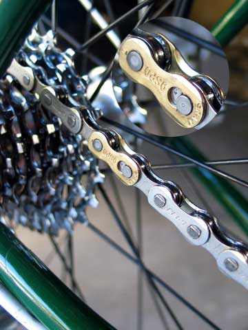

Ich habe mir eine KMC X-10 SL 10-fach Kette in Gold gekauft.
leider fehlte das Kettenschloss.
jetzt bin ich am überlegen ob ich vernieten soll oder ein Kettenschloss nachkaufen soll.
Wenn ja geht auch ein 9fach? oder zB eins von Sram?Denn ein Kettenschloss von KMC gold 10fach kostet ca 7euro was ich teuer finde..
am besten wäre wenn es auch in Gold ist.
MEin schaltung ist Ultegra 9fach. (kette ist fast genau so dick wie die standart ultegra 9fach kette.)
Aber was meint ihr?

Wenn du schon ne goldfarbene Kette hast, dann machst du doch nichts anderes mehr, als Kette auf, putzen, Kette zu und zwischendurch darfst du vielleicht auch mal vorsichtig ein paar Kilometer fahren. Da bleibt dir nichts außer einem Schloss.
Eine 10-fach Kette ist schmäler als eine 9-fach Kette. Wieso holst du dir sowas, wenn es nicht genau passt? natürlich muss auch das Kettenschloss 10-fach sein.

Sag mal was ist dein Problem? ICh habe eine normale Frage gestellt, da es auch oft heißt Kettenschlößer sein nicht so sicher ect.
Da kann man auch normal Antworten.
Und ich habe sie vernietet.
Und wenn nicht genau weiß wie dick die Ketten sind dann lieber nicht so laut rum brüllen.
KMC 10x: 6,2mm
Standard 9x: 6,5mm
Also passt perfekt!Schaltet sogar besser als vorher.

Warum regst du dich denn so auf, ich habe doch normal geantwortet. Eine goldene Kette ist in erster Linie ein Showobjekt, also ist der Putzaufwand deutlich höher und deshalb ein Kettenschloss eigentlich ein MUSS.
Ein Kettenschloss ist genau so gut oder schlecht wie ein Nietstift, der Vorteil ist eben, dass du es (außer z.B: SRAM 10-fach) wieder aufmachen kannst.
KMC 10x: 6,2mm
Standard 9x: 6,5mm
Das sind 5% Unterschied und in diesen Bereichen ist das schon deutlich. Wenn du in der Länge 5% Abweichung hast, ist deine Kette schon deutlich übers Verschleißmaß gelängt. Aber wenn dir das egal ist und es jetzt sogar viel besser ist, kannst du ja mal die Hersteller darauf hinweisen, dass es garnicht notwendig ist, Teile mit geringer Toleranz herzustellen.

Die Kette ist etwas Dünner mehr nicht.
EInzig der Umwerfer und das Schaltwerk musst man nachstellen.
Warum es dickere und dünnere Ketten gibt hat nur den einen Grund. Der Abstand zwischen den Ritzel ist größer bzw geringer.
Wenn ich nun max 3zentel unteschied habe, ist das meiner Meinung kein Problem.

Man ann am MTB mit 9f auch 10f Ketten fahren, kein Problem und schaltet besser. Allerdings gehen die schneller kaputt.
6,2mm breite 10fach Ketten werden nicht mehr hergestellt. Die haben alle 6mm oder 5,9mm.
AW: Welches Kettenschloss?oder doch nieten?
Hergestellt werden sie nicht mehr, sind aber noch lieferbar. Die 6,2mm KMC 10-fach Kette ist im Prinzip eine 9-fach Kette ohne ausgebauchte Außenlaschen. Das sind die beidseitig 1,5 Zehntel mm, wodurch sie 3 Zehntel mm schmaler ist. ;)
