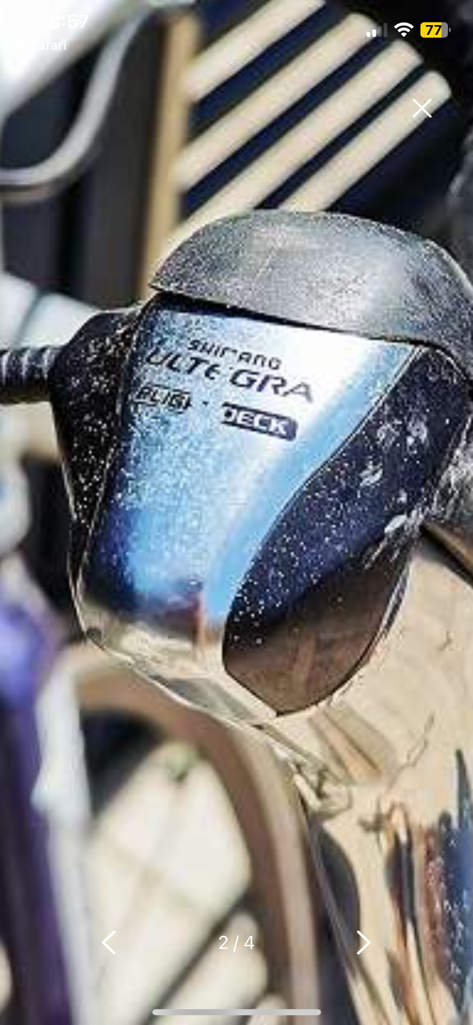

Hallo Leute ich bin neu hier und hab eine Frage an die Profis unter euch. Hab ein Corratec Hydro bj 2005 ca. bekommen zum probieren ob mir das Rennrad fahren liegt. Jetzt ist aber folgendes Problem: Verbaut ist die Schaltung von Shimano die Ultegra mit 11-28 10 fach Kassette. Vorne sind kettenblätter in der Größe 50/34 montiert. Ich kann irgendwie keine Nummern lesen welches Schalterk es genau ist da das ganze schon 20 Jahre alt ist. Mich würde interessieren welche Komponenten hier passen würden um 11-32 zb fahren zu können?! Würd gerne mehr am Berg fahren?! Oder eher vorne die Kettenblätter tauschen?!
Vielleicht kann mir ja jemand weiterhelfen. Grüße gehen raus 🙋‍♂️

Re: Welches Schaltwerk passt?!
Wenn du ein Schaltwerk passend zu deiner Gruppe haben möchtest, dann brauchst du ein Ultegra Schaltwerk aus der 6600er Reihe mit langem Käfig. Du wirst aber wahrscheinlich auch jedes andere Shimano 10fach Schaltwerk aus den Gruppen 105, Ultegra und Dura Ace nutzen können. Vorsicht bei Tiagra, Sora oder Cues. Die könnten teilweise nicht passen, weil die anders aufgebaut sind.
Konkret könntest du nach folgenden Schaltwerken Ausschau halten:
105 - 5600
105 - 5700
Ultegra - 6600
Ultegra - 6700
Dura Ace - 7800
Dura Ace - 7900
Jeweils Schaltwerk mit langem Käfig, obwohl ich leider nicht weiß, ob die langen Käfige zu dem Zeitpunkt schon 32er Kassetten konnten.
Das ist eine Ultegra 6600 Schaltung.
Es passt da ein RD-6700A GS oder RD-5701 GS oder RD-R3000 GS
Es geht aber auch jedes 9fach MTB Schaltwerk von Shimano
Hallo. Danke für deine Antwort. Ja ich hab ja 10 fach drauf. Jetzt hab ich nachgesehen die tiagra zb. Gebe es in 10 fach 11-32 aber dort wird hingewiesen das es nur in Verbindung mit tiagra Komponenten funktioniert. Ich werd da draus nicht ganz schlau. 🤦‍♂️
Lg
Die 9fach Schaltwerke schalten in Verbindung mit den 6600 STI auch 10fach Kassetten.
Tiagra 4700 geht nicht mit den 6600 STI!
Probiere vorher, ob das vorhandene Schaltwerk nicht auch die 11-32 Kassette schafft. Ich bin die Schaltung auch mit 11-30 gefahren, obwohl sie nur bis 11-27 angegeben ist.
Ah ok. Bekomme ich bei der ultegra eine 11-28 Kassette drauf?! Oder ist das mit dem kurzen schaltwerk nicht möglich?! Mir geht es lediglich um die Übersetzung für den Berg. Werde ja sowieso dann auf ein neues Bild umsteigen wenn ich dabei bleibe dann kaufe ich es mir mit der Übersetzung was ich brauche von Shimano mit der Dura ace. Lg
Was echt?! Ja dann müsste das ja klappen eigentlich mit der 11-28 👍🏻 werd mir eine holen und eine neue Kette dazu 😂
Ich fahre selbst die 10fach Shimano XT Kassette 11-32Z mit Ultegra RD-6700-A GS Schaltwerk, welches offiziell nur bis 30Z geht. Funktioniert bei mir perfekt.
Das RD-5701 GS geht offiziell bis 32Z, wäre also technisch eine sichere Bank.
