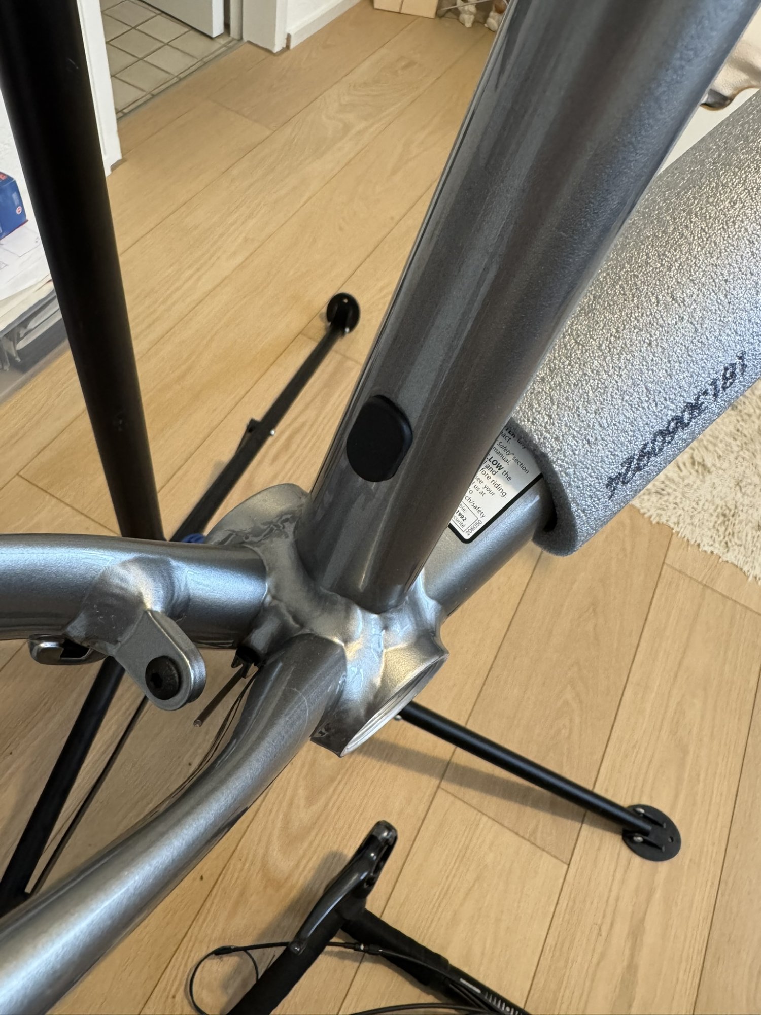

Batterie in Sattelstütze und Kabel zum Umwerfer sollte kein Problem sein, Öffnung an Sitzrohr vorhanden:

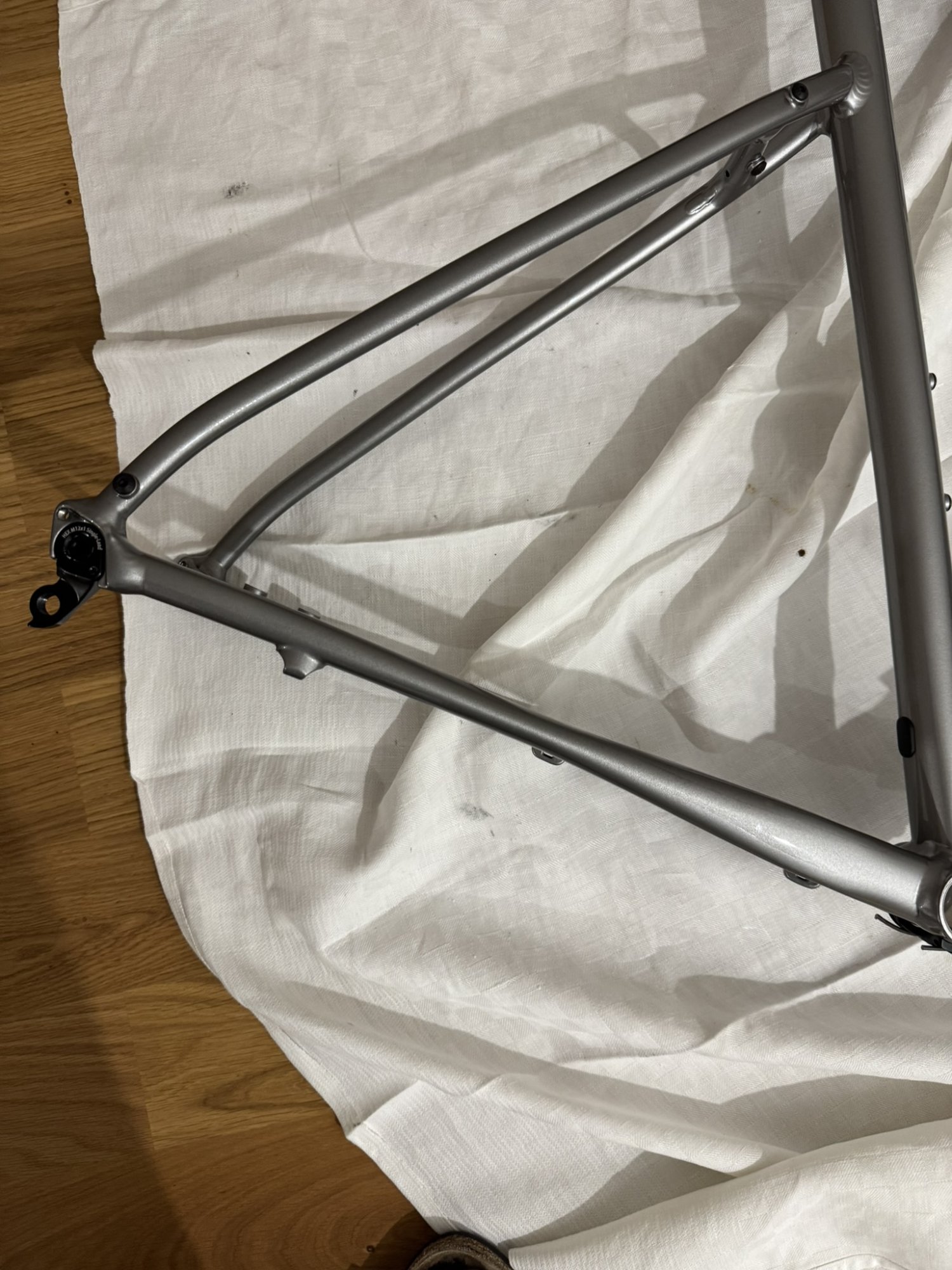

Kettenstrebe schwieriger:

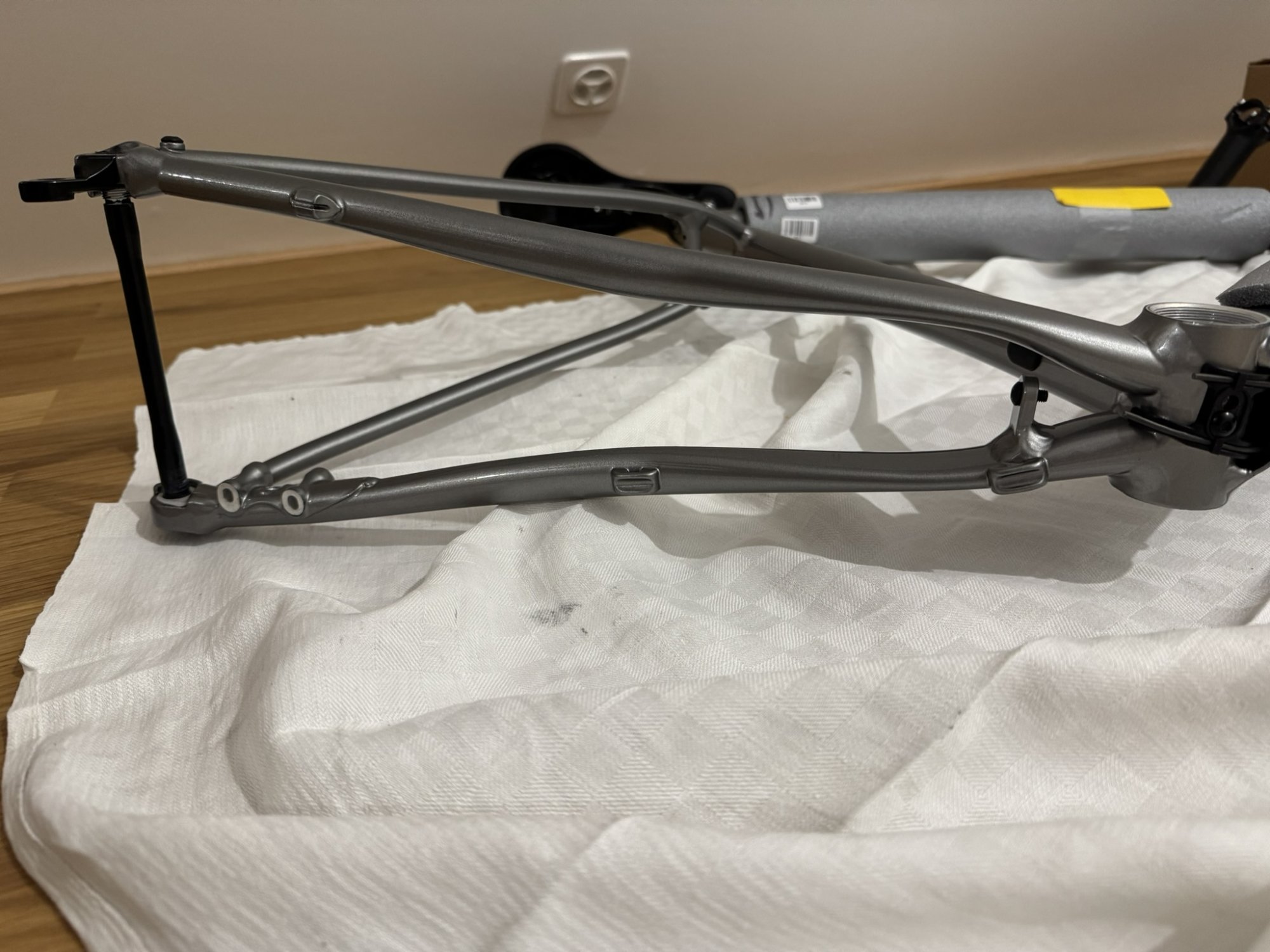

Vielleicht lädst du mal ein Foto vom Ende der Kettenstrebe hoch, damit Wir mal beurteilen können ob Löcher bohren gefährlich ist oder nicht

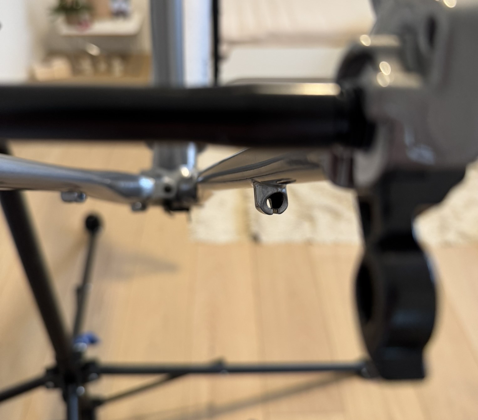

Man könnte natürlich das Schaltauge entfernen und von hinten in die Strebe bohren. Aber mein Schaltauge hat leider diesen Zwischenraum nicht, wo bei dir das Kabel läuft.
ich würde da wohl eher nicht bohren. Was ich mich evtl. getraut hätte: Schaltauge weg und von hinten rein - aber kein Platz. Und sonst evtl. an der Zugführung schräg nach oben bohren. aber eben: ist mir das Risiko nicht wert.

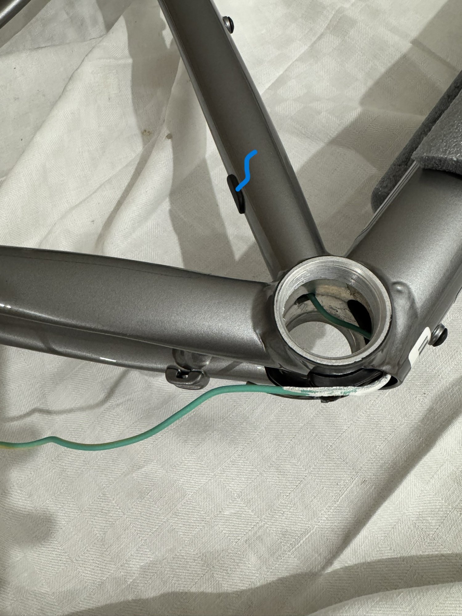

So könnte ich mir das etwa vorstellen:
Blau: Von der Batterie zu Umwerfer
Grün: Von der Batterie ums Innenlager (hoffentlich hat es Platz, BSA68, 24mm Welle) und via Unterrohr durch die Schaltzugführung nach hinten zum Schaltwerk.

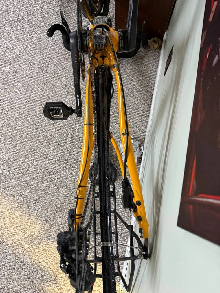

jemand hat mir noch ein Bild einer DI2-Verlegung (ältere Generation, dickere Kabel) am gleichen Rahmen (Cannondale Topstone) geschickt. Viele Kabelbinder, schon etwas Gebastel...
Das wäre für mich das K.O. Kriterium für eine kabelgebundene E-Schaltung.
