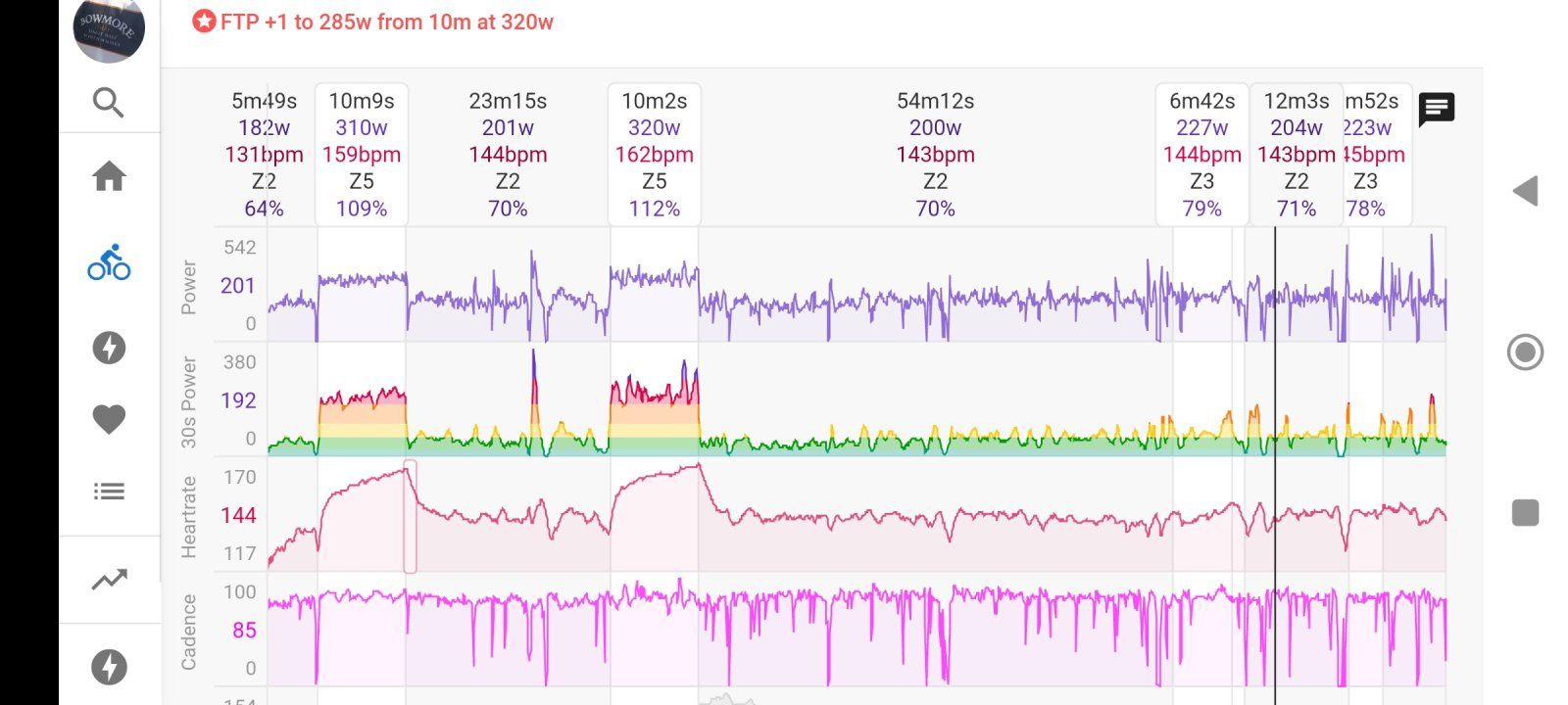

Ich habe heute mal 2x10min EB-Intervalle in meine Fahrt eingebaut. Draußen ist es deutlich schwierig konstant zu fahren als auf dem Smartbike. Aber es macht auch deutlich mehr Spaß.

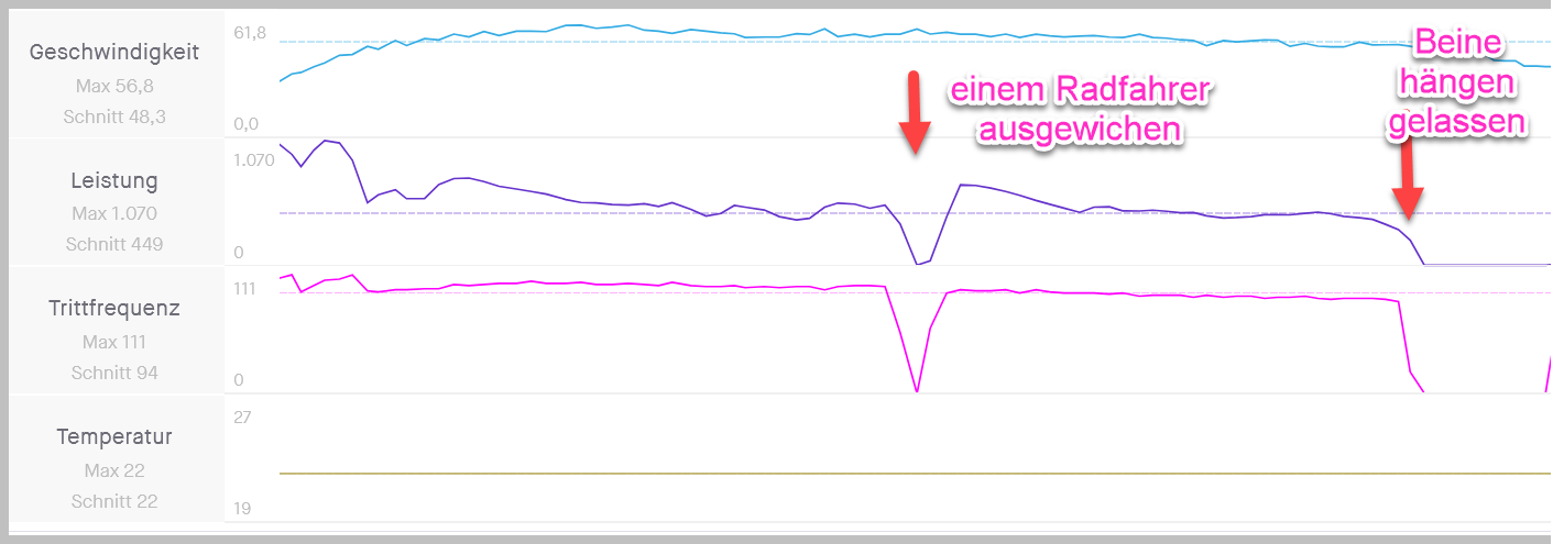

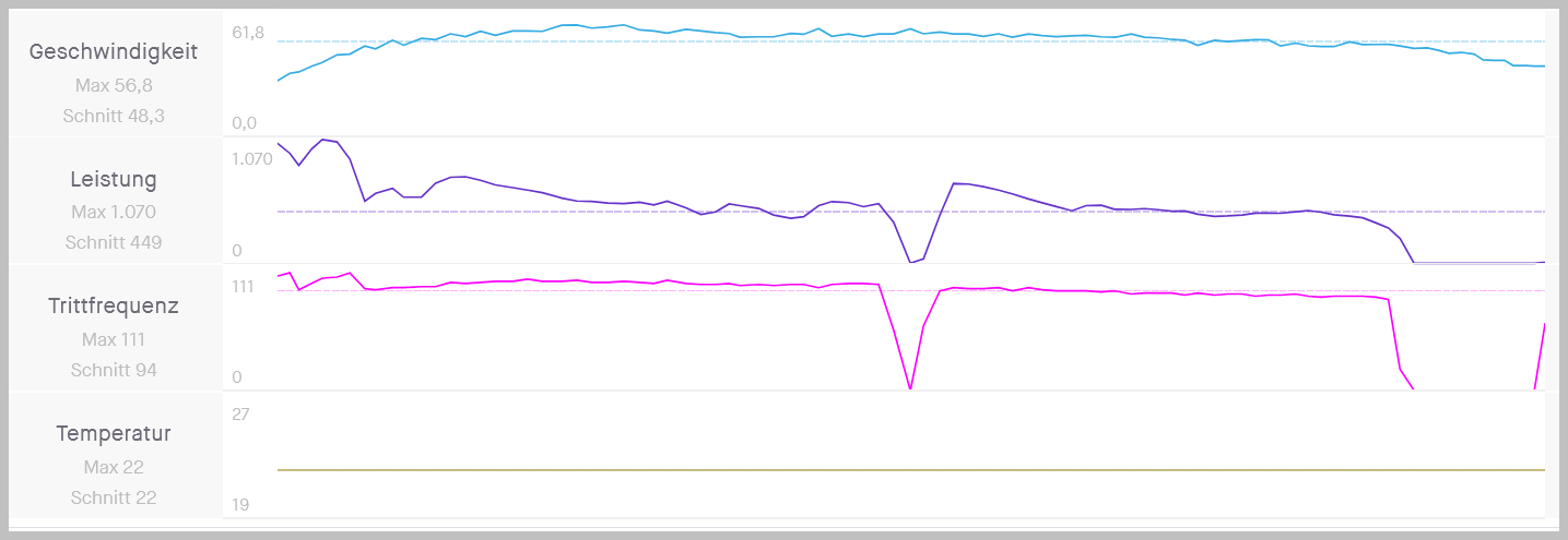

Passt das hier rein?
Langer Sprint (90 sekunden), welche Art von Intervallen würden sich anbieten, um hier besser zu werden?
Anbei ein Beispiel für einen ~90 Sek. Sprint. Am Ende musste ich die Beine hängen lassen, weil ausgepumpt :rolleyes:
Na machen. Wobei die Leistung in dem Bereich bei mir auch hochging, wenn ich eigentlich längere Intervalle trainiert habe. Die Watt-Kurve hebt sich halt dann allgemein an. Denn 90 Sekunden sind - bei aller Liebe – nun wirklich kein „Sprint“-Training. Eher Lead-Out, vorletzter Mann vor dem eigentlichen Sprinter. 😉
In der Realität war es sozusagen ein sehr lang gezogener Ortsschild Sprint. ;)
Zum trainieren solcher 90 Sek. "Lead-Out" spielt es also eher eine untergeordnete Rolle, ob hierfür kurze Intervalle trainiert werden (60 oder 90 Sek.) , es dürfen ruhig auch längere, beispielsweise 4 Minuten Intervalle sein?
Mir geht es nur um die grobe Richtung des Trainings, welche sich lohnt auszuprobieren.
Naja, kommt halt drauf an. Willst du nur 90'' fahren, oder findet der lange Sprint innerhalb einer langen Radfahrt statt?
Finale, sprich: 90" all-out :)
Ja, aber davor fährst du auch, wenn ich das richtig verstehe. Farrah trainiert für seinen langen Sprint am Ende eines Rennens anders als Rudisha.
Bei dem, was du willst gilt: Ausdauertraining und ab und zu mal die anaerobe Kapazität erschöpfen, also einfach all outs von 30'' bis 60'' mit langen Erholungszeiten in Ausfahrten einbauen. Nicht übertreiben. Man muss sich nicht vor die Wand fahren.
