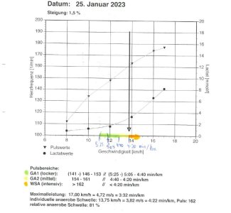

Hier mal meine Ergebnisse vom lauf und fahrrad, vielleicht kannst du da was für dich sinnvolles ableiten. Auf dem Bike ist meine Zwift ermittelte FTP auch ähnlich. Allerdings ohne Maske gemacht nur Laktat abgenommen.
Bei mir korreliert die FTP (ermittelt über 20min-Test) viel eher mit der 2. Ventilatorischen Schwelle, als mit der iANS. Da du eine Spiro gemacht hast, kannst du das ja mal abgleichen.
Meine iANS ist immer niedriger als die FTP. Bei mir ist es auch genau anders herum, als in der obigen PDF beschrieben: die iANS nähert sich im Laufe der Saison der FTP an.
Das macht meiner Meinung nach auch beides Sinn, da die Leistung im 20min-Test immernoch ziemlich stark von der maximalen Sauerstoffaufnahme abhängt. Wen das nicht interessiert, der sollte vermutlich längere Belastungen testen.

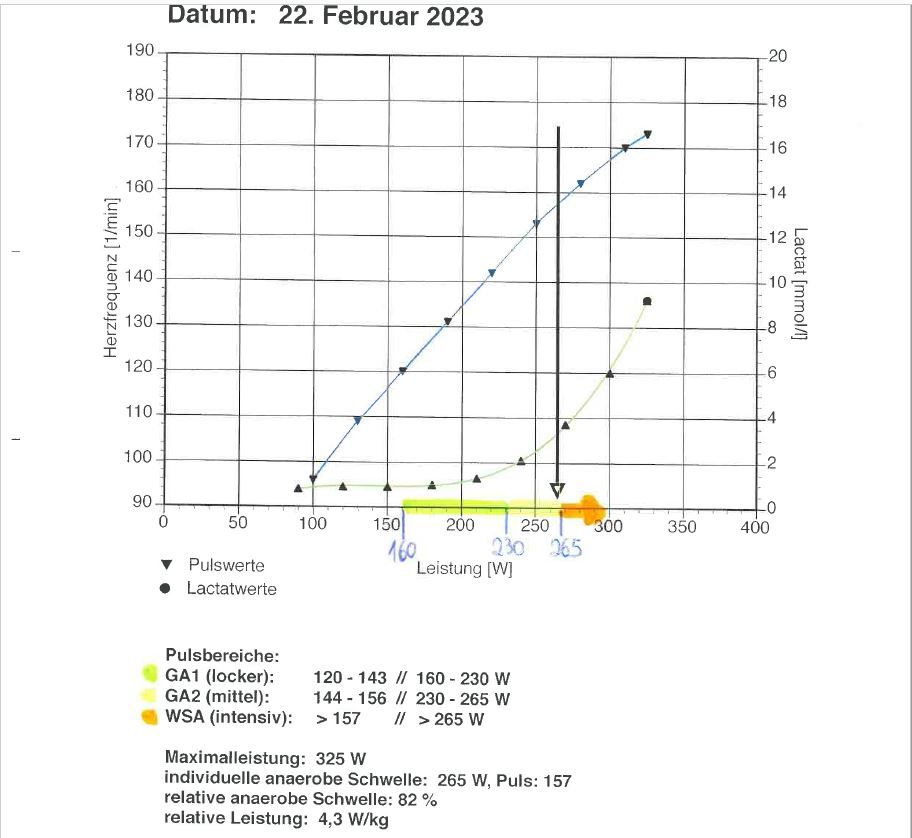

Ich habe heute einen absolviert. Die für mich interessante Erkenntnis war, dass meine gemessene anaerobe Schwelle ca. 15 Watt unter meiner erst kürzlich draußen ermittelten FTP liegt. Hatte im Februar auch einen auf der Rolle gemacht, der nur minimal schlechter ausfiel.
Der Übungsleiter meinte dazu, dass ich evtl. eine höhere Laktattoleranz habe.
Die haben bei mir an der anaeroben Schwelle 260 Watt gemessen und einen Laktatwert von ca. 4.2 mmol/l. Mein FTP Test ergab zuletzt 275 Watt (20 Min ca. 290 Watt). Die haben heute bei 271 Watt 5,0 und bei 282 Watt schon 6,0 mmol/l gemessen.
Nun gibt es ja in der Literatur den Hinweis bezüglich der Coggan FTP Tests, dass man ggf. bei manchen Fahrern auch bis zu 10 % vom 20 Min Wert abziehen muss. Ich wollte daher mal dieses Jahr noch eine 45-60 Min Belastung quasi an der FTP fahren, um mich hier zu "vergewissern".
Was sagt ihr dazu? Ich hatte jetzt ohnehin vor, bis zum Wettkampf in ca. 4 Wochen an Intervallen noch hauptsächlich Schwelle/FTP mit 95-100% zu fahren, 3-4x10-15 Min, um die FTP ggf. noch ein Stück zu heben bzw. die Wettkampfhärte zu bekommen.
Dass die Ergebnisse der Leistungsdiagnostik nicht exakt dem FTP-Test entsprechen ist nicht ungewöhnlich, sondern zu erwarten. Würdest Du eine weitere LD mit einem leicht veränderten Testprotokoll machen, würde wahrscheinlich wieder ein neuer Wert herauskommen. Es gibt eine kaum überschaubare Anzahl unterschiedlicher Methoden zur Ermittlung der Schwelle. Auch die Höhe der per Tests ermittelten FTP ist allerdings abhängig vom Testverfahren und der ominöse 20min.-Test ist zwar sehr weit verbreitet aber ganz sicher nicht das beste und genaustens Testverfahren. Ein längerer Test, wie von Dir geplant, ist daher keine schlechte Idee, vermutlich liegt der dadurch ermittelte Wert aber auch nicht auf dem Wert aus der LD. Dass beide Werte exakt übereinstimmen, ist nicht zu erwarten und wenn, dann wäre es eher Zufall. Man muss dabei beachten, dass diese Schwellenkonzepte vereinfachte Modelle komplexer physiologischen Zusammenhänge sind, die zudem bis heute auch nicht vollständig verstanden werden.
Man könnte zu beiden Themen, LD und FTP-Test, sehr viel schreiben aber um es abzukürzen: Für den Moment ist es am besten, du orientiert Dich an dem FTP-Test bei deinen Intervallen.

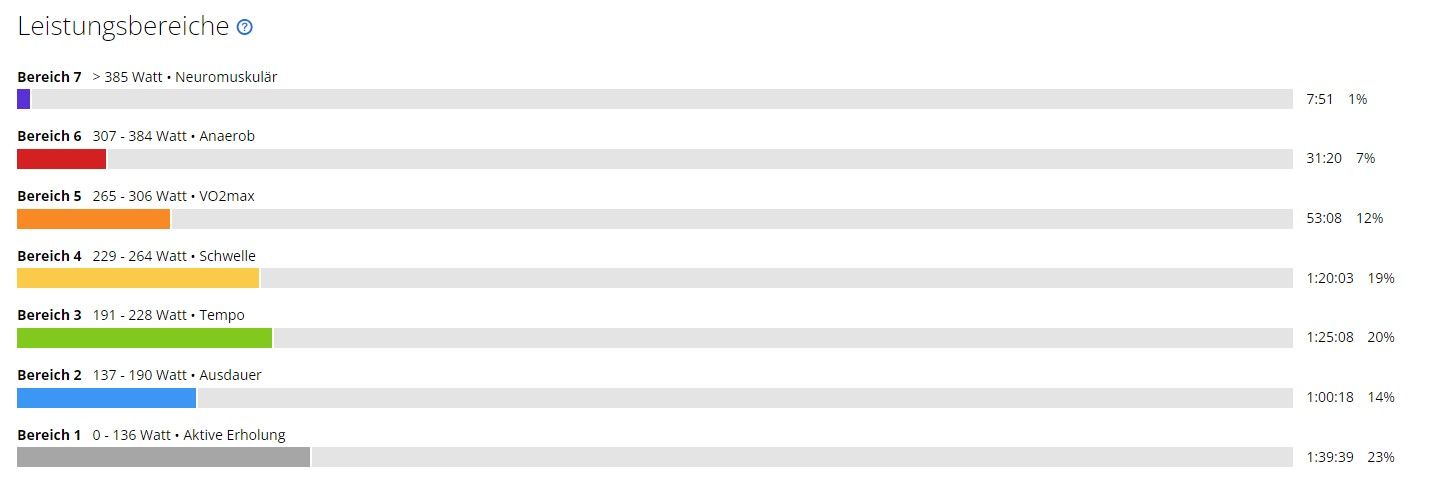

Muss man wenn man solche Touren fährt überhaupt noch irgend welche Intervalle fahren? Eigentlich ist doch damit fast alles ab
gedeckt?
Muss man wenn man solche Touren fährt überhaupt noch irgend welche Intervalle fahren? Eigentlich ist doch damit fast alles abAnhang anzeigen 1279028gedeckt?
Nein ist es nicht, die Grafik sagt nichts darüber aus, wieviel Zeit zusammenhängend in den Leistungsbereichen verbracht wurde. Genau darauf kommt es
aber beim Intervalltraining an.
Das erste Tool ist die Lap-Taste. Damit machst Du erstmal die echten, kontrolliert gefahrenen Intervalle in den Einheiten kenntlich und kannst sie auch für sich auswerten. Der Rest, wie Ein- und Ausfahren ist dann schon mal raus. Darüber hinaus kann ma auch icu suchen lassen.
Die Grundlage ist aber erst mal zu planen und strukturiert zu fahren.

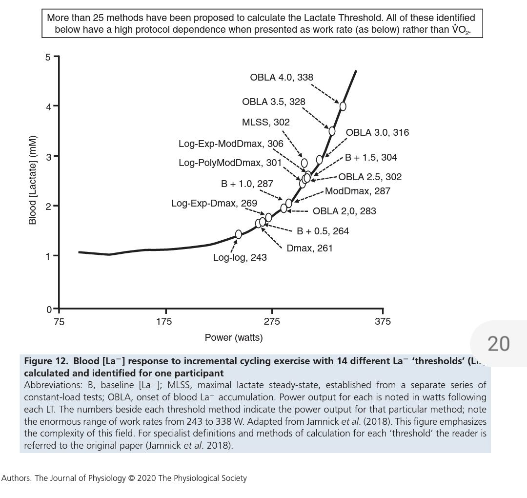

Zur Frage, wie sinnvoll es ist, sich den Kopf darüber zu zerbrechen, wie gut eine LD zum FTP-TEST passt ist das folgende Bild hilfreich. Es zeigt nach verschiedenen Methoden bestimmten anaeroben Schwellen auf einer Laktat-Leistungskurve. Wir man sieht, gibt es "die" Schwelle nicht, sondern nur eine Vielzahl unterschiedlicher Annäherungen, die sich aber je nach Methode deutlich unterscheiden. Das illustriert, dass es eigentlich sinnlos ist, LD-Ergebnisse und FTP-Tests in Übereinstimmung bringen zu wollen. Je nach gewählten Bestimmungsmethode muss da was anderes rauskommen.
In dem Paper aus dem die Grafik stammt wird argumentiert, dass die anaerobe Schwelle als Konzept überholt ist, weil es auf vereinfachenden und aus heutiger Sicht nicht zutreffenden Vorstellungen zur Laktatbildung und Verwertung beruht.
Die Auroren empfehlen stattdessen, auf das Konzept Critical Power zu setzen, um Dauerleistungsgrenze und daraus abgeleitete Intensitätsbereiche zu bestimmen.

Kann ich nur unterstreichen! Die mehr oder weniger zufällige Verteilung der Intensität über verschiedene Zonen, wie sie das Bild weiter oben zeigt, zeigt eben genau keinen strukturierten Ansatz. Intervalle sind nicht ersetzbar.
Das Paper findet ihr hier:https://www.researchgate.net/profil...-of-controversy.pdf?origin=publication_detail

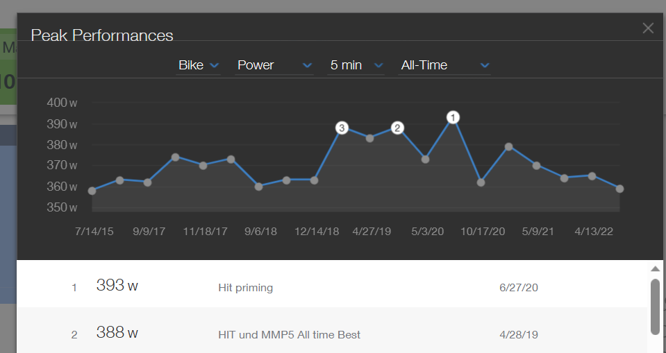

@pjotr , danke für den review— sieht ausgewogen und informativ aus – den werde ich mir dieses WE mal während der TdF-Übertragung durchlesen!
PS: @ronde2009 , die AllOut-Daten (AO) sind aus meiner Sicht alleine deshalb einer CP unterlegen, weil sie viel schwieriger im Kopf zu haben und zu vergleichen sind. Mal habe ich 5 min AO, dann 6 min; mal 12 min, einen anderes mal 10 min, … (Bei mir z.B. kamen letztes Jahr einige (der <10 min) „AO“ Werte immer wieder aus „speziellen“ Situationen in Rennen:-o))
Die jeweils modellierte CP ist konzeptionell viel einfacher zu berücksichtigen.
Aber, da bin ich bei Dir, muss man halt immer im Kopf behalten, woher die aktuelle CP kommt. Also welche AO in letzter Zeit überhaupt getestet wurden und wie das die CP beinflusst…
Ich arbeite auch mit der mFTP, aber das ist ja nur ein modellierter Wert aus der PD Kurve mit Stärken und Schwächen. Leistungsdiagnostik mit präzisen zeitlich bemessenen Tests, wie im Leistungsprofil empfohlen, sind da genauer, weil keine Vorermüdungen reinspielen. Im Mehrjahresvergleich kann man über das Leistungsprofil komplexer analysieren. Schlicht, weil du die maximalen Leistungen von verschiedenen Belastungsdauern dokumentierst, die ein komplexes sportmotorisches Leistungsprofil ergeben.
Wie man das ökonomisch im Jahresverlauf testet ist ja bekannt (z.B. TP Testprotokoll übers Jahr). Voraussetzung ist einfach eine regelmäßige Testung der dich interessierenden Belastungszeiten. Mit TP ist das gut möglich. Man kann sich die Bestleistungen über viele Jahre oder das jeweilige Jahr oder auch kürzere Zeiträume anschauen und weiß dann, wie sich die Leistung z.B. im Sprint oder 5 Minutenbereich verändert hat. Wenn man unzulänglichkeiten der Powermeter mal aussen vorlässt sieht man dann genau, wie sich die Leistungsfähigkeit über Jahre oder im Vorher-Nachher-Test einer Trainingsphase ändert. Das ist z.T. auch ernüchternd. Oder man findet genau heraus, in welchem Gelände, mit welcher Technik, oder welchem Rad oder welchem Pacing man die besten Allouts hinbekommt. Ist doch kein Nachteil oder:)
Das man das genau testet ist eine Voraussetzung der Leistungsdiagnostik. Zufällig erhobene Felddaten sind nicht schlecht, zeigen aber nie die genaue Leistungsfähigkeit für einen präzis gewählten Zeitraum.
Ich finde es auch anstrengend mehrfach im Jahr 5 Minuten Allouts zu fahren und dann auch noch die 60s, die finde ich noch übler. Aber man verwendet soviel Zeit auf Intervalltraining an, da kann man die erste Serie auch mal All-out fahren um sich feiner einzupegeln. Nebeneffekt sind dann saubere Leistuungsprofildaten im Jahresverlauf.
p.s.: @yokuha ich habe mir gerade seit langem meine Werte noch mal angeschaut. Dabei ist mir aufgefallen, das ich die belastungszeiten bis 20 -25 Minuten in Tests gefahren bin. Alles, was länger ist habe ich nicht aus Test sondern aus Wettkampfdaten erhoben. Bin zwar eine Zeit mal 60 Minuten Tests gefahren, aber das brachte keine weiteren Erkenntnisse. Da konnte man auch durch regelmäßige Wettkämpfe mit langen Steigungen auf Zwift gute Werte generieren (Alpe für Zeiten bis 60 Minuten; für die 90 Minuten dann auf den Mt. Ventoux). Das ändert sich vielleicht auch nochmal über das neue Climb Portal.
