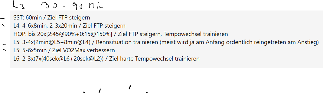

SST: 60min / Ziel FTP steigern
L4: 4-6x8min, 2-3x20min / Ziel FTP steigern
HOP: bis 20x[2:45@90%+0:15@150%] / Ziel FTP steigern, Tempowechsel trainieren
L5: 3-4x(2min@L5+8min@L4) / Rennsituation trainieren (meist wird ja am Anfang ordentlich reingetreten am Anstieg)
L5: 5-6x5min / Ziel VO2Max verbessern
L6: 2-3x(7x(40sek@L6+20sek@L2)) / Ziel harte Tempowechsel trainieren
