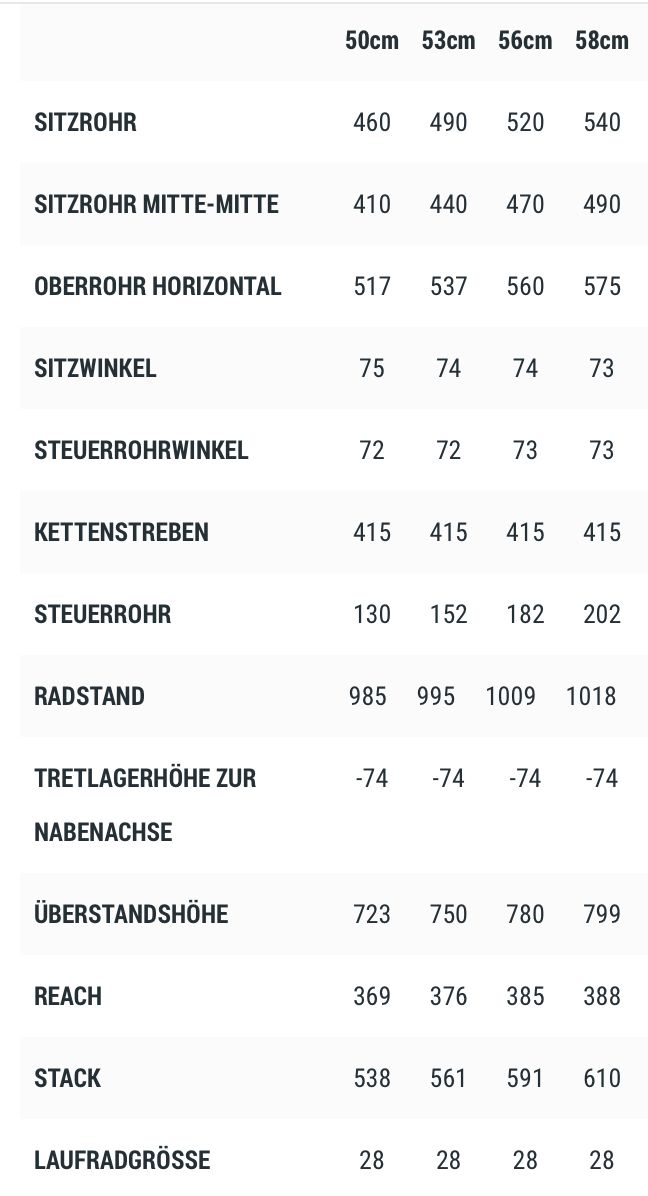

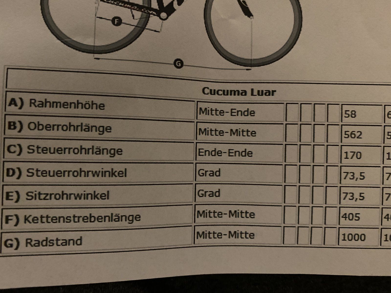

Servus,
Ich bräuchte mal eure Meinung zwecks Größen Wahl für das Attain Race.
mein jetziges Rad, auf dem ich mit etwas Überhöhung am Lenker bzw Vorbau (110) fahre passt mir gut!
es ist ein Cucuma Luar Ltd 58er -
Meine Größe-1,88m SL-86! /. 98kg
Beim Cube Rad-Rechner wird ein 58 empfohlen, jedoch wenn ich die Maße beider Räder vergleiche würde ich eher zum 56er tendieren?!
Das Cube hat ein abfallendes Oberrohr
(Sloping?) mein jetztiges ein horizontales Oberohr.
möchte nicht allzu gestreckt vom unteren Rücken/Oberkörper auf dem Rad sitzen.
Was meint Ihr ?
Danke.

Ich persönlich würde ein Rad immer vorher Probefahren, die angegebenen Maße sind doch eigentlich nur zur Orientierung.
Ob es wirklich passt merkt man doch wirklich erst wenn man draufsitzt.
Dies ist natürlich nicht möglich beim Onlinekauf ist dann aber ein Risiko...

Da hast Du recht nur wird es wohl schwierig in meiner Nähe dieses Rad Probe zu fahren, ich habe noch ein paar Läden zum nachfragen aber ob da was da ist glaube ich nicht.

Ich habe 1,88m mit SL 88 und fahre das Attain in RH58 - passt wie angegossen ! 56er wäre zu klein.

Jetzt hatte doch tatsächlich in der Nachbar Stadt beim XXL Möbelhaus für Fahrräder 😎 beide Größen ( 56,58) dastehen!
Beide gefahren, vom Gefühl her 58 besser empfunden aber auch das 56er war ok.
Verkäufer meinte auf Anhieb ohne das ich was sagte das das 56er zu klein wäre.
Er war auch nicht aufdringlich und fährt selbst Rennrad.
Meinte noch er könne mir zum Vergleich auch noch das 60er bringen aber das wäre dann wohl zu groß.
Habe mir das Rad reservieren lassen.
Auch vom Gewicht das das Rad trägt (104 kg) ,und das es 9,1 kg wiegt stört mich bei meinem Gewicht nicht!
denke das ich es nehmen werde!
