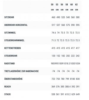

Aber schaut euch mal die angehängte Tabelle an:
Da ist bei RG62 der Stack 649 und Reach 391.
Bei RG60 ist der Stack 629 und Reach 392.
Somit würde das doch passen, oder?

Habe selbst ein Cube Attain SL aus 2020 in RH62, die Abmessungen sind m.W. identisch. Ich bin 1,90 m mit einer SL von 87 cm und sitze schon recht gestreckt, komme mit der Position bestens klar. Habe den Sattel in der hintersten Stellung, bei kürzeren Beinen wirst Du ihn wahrscheinlich etwas nach vorn verstellen müssen.

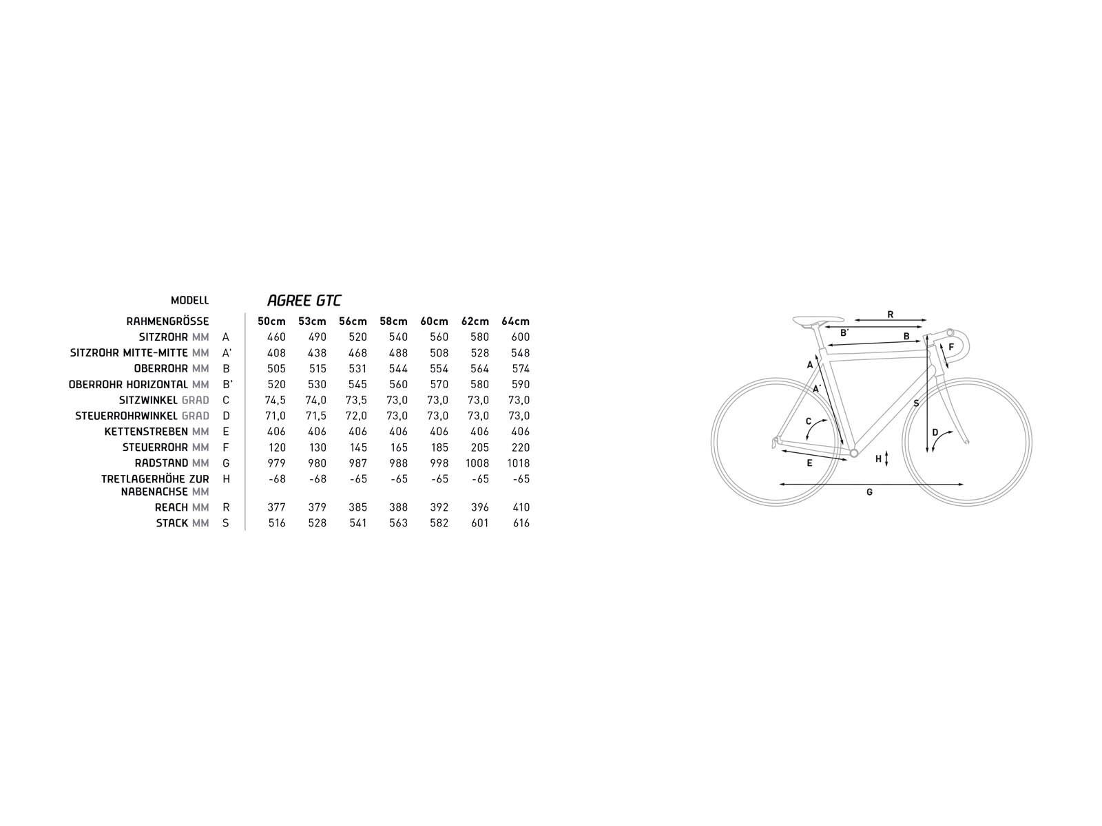

Hatte mir letztes Jahr mit einem Cube Agree GTC Race Rahmen (Model 2014) in RH 56 ein Bike aufgebaut und bin damit außerodentlich zufrieden nicht nur was die Sitzgeometrie betrifft.
Ich bin allerdings mi 184cm Körpergröße und 81cm Schrittlänge ein ausgesprochener "Kurzbeiner", muss aber sagen das die RH56 sehr gut passt. Aus der RH resultiert ein Reach mit 385mm und ein Stack mit 541mm.
Ich würde bei deinen Maßen auch erst einmal eine RH 60 probefahren.

Aber wenn man doch die Geometrie von RH60 zu RH62 vergleicht, ist doch die RH62 sogar komfortabler, weil ich doch einen 2cm höheren Stack bei quuasi gleichem Reach habe, oder?
Und die 2cm höhere Sitzposition kompensiere ich ja mit meinen langen Beinen...
Ist mein (theoretischer) Gedankengang falsch?
Effektiv sitzt du ein Stück weiter hinten, da ja der Sitzwinkel mit zunehmender Rahmengröße abnimmt, weswegen die "wahre Sitzlänge" steigt.
Grundsätzlich nicht. Ich würde aber in so einem "Grenz"Fall die RH über und unter der ermittelten RH probefahren. Auch wenn du keine 5 Stunden fährst, solltest du schon "Unterschiede" wahr nehmen können.
