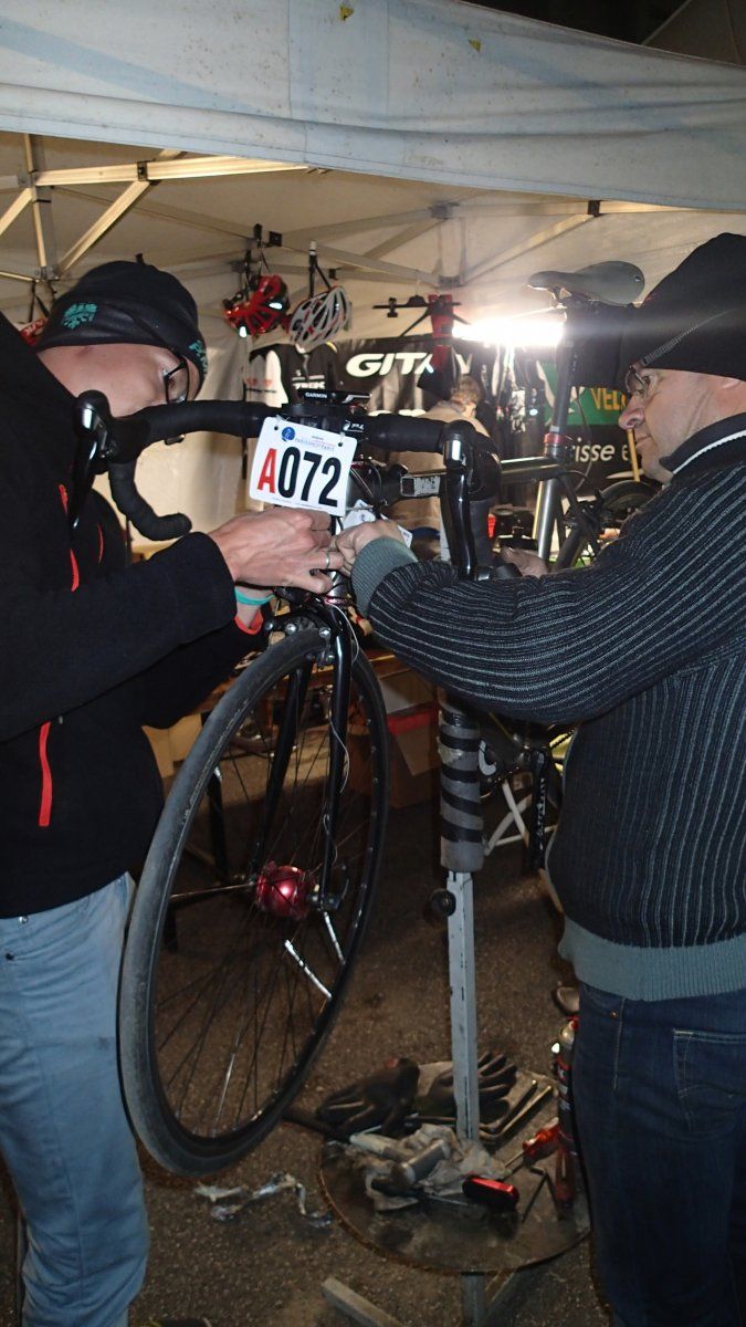

Nach PBP kann ich die Luxus U nicht weiterempfehlen. Die 2 haben gerade die abgebrochene Lampe mit Gurten befestigt.
ich schon ;) allerdings bin ich auch einer von den nicht so schnellen. Nach PBP einem verregneten 600er+1000er in Nordbayern macht meiner keine Probleme. (Modelljahr 2014)
