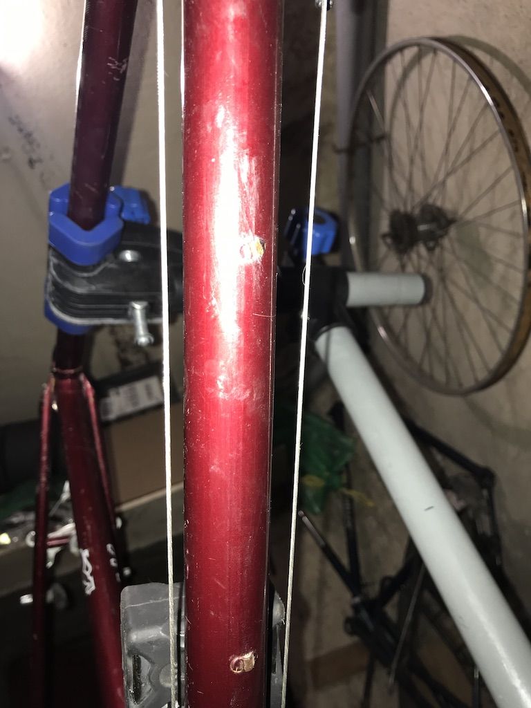

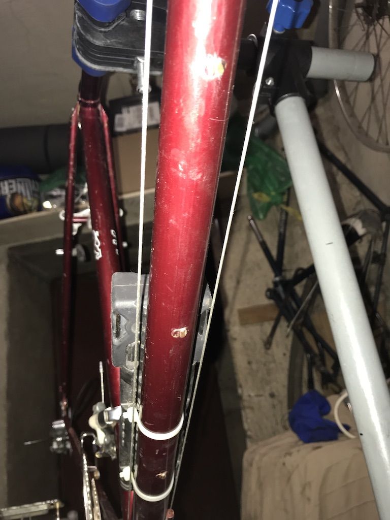

Was sind diese kleinen Nippel auf der UNterseite des Rahmens? Für Züge sind die sicher nicht, da die Bowdenzüge am Rahmen scheuern würden:

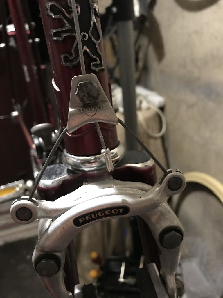

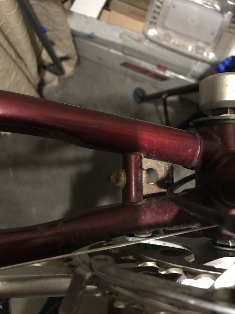

und wofür ist diese (verrostete) Schraube?

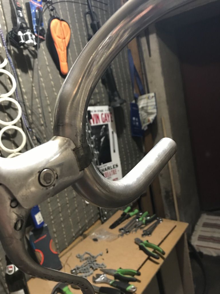

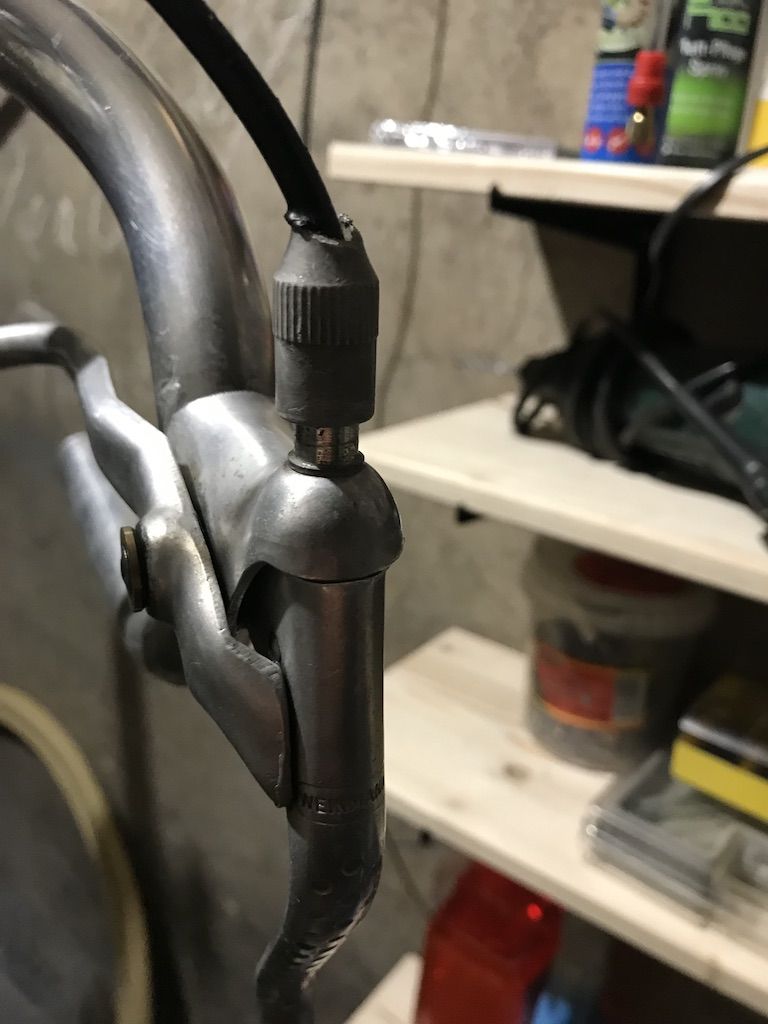

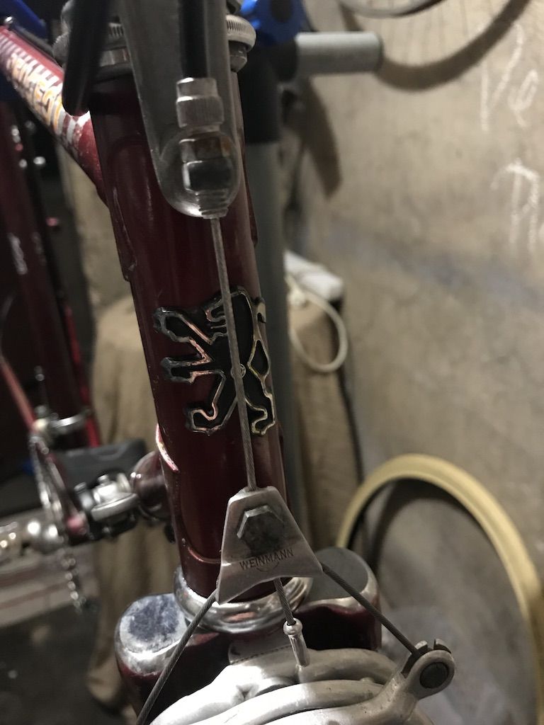

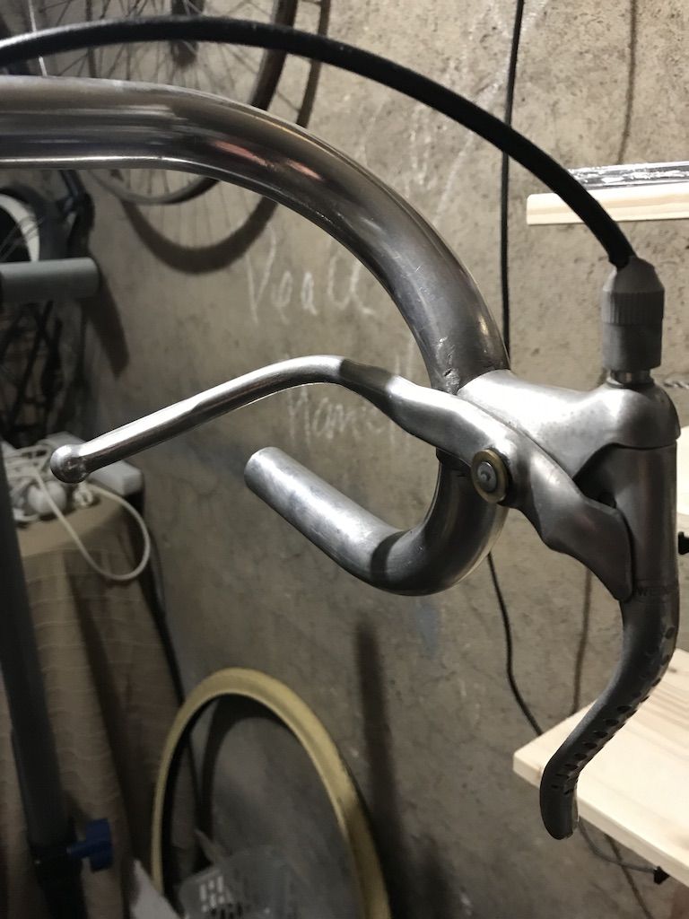

Ein Bremshebel dieser Dualbremse ist offenbar abgebrochen. Ne Idee woher man bei Gelegenheit einen neu bekommt? Haben die besondere Bezeichnungen. Der Hersteller heißt offenbar Weinmann?

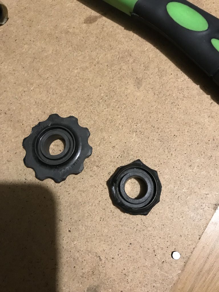

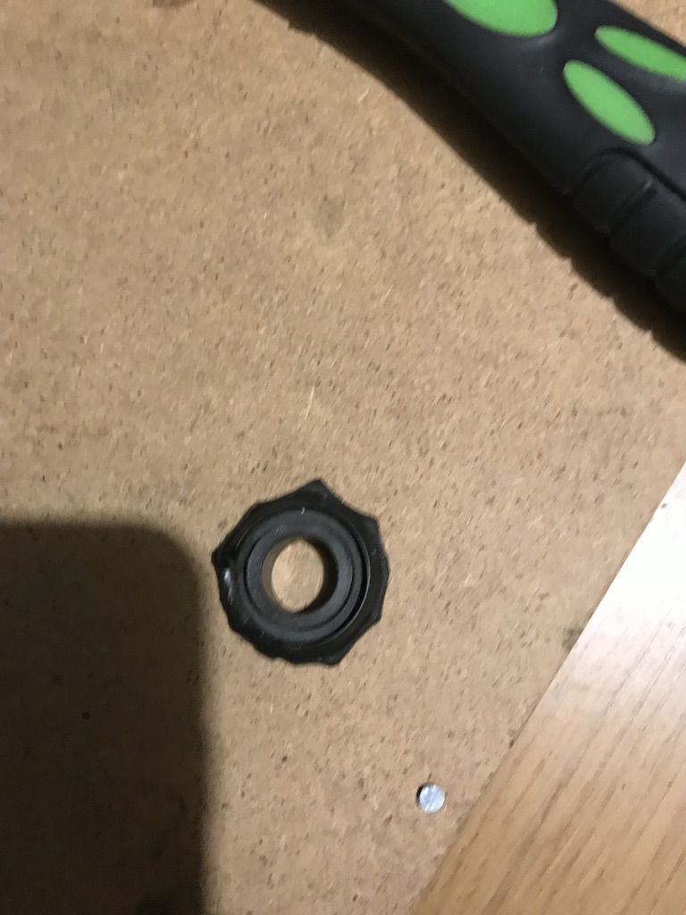

Letzte Frage, versprochen: Wei heißen diese Plastikteile die zum Teil abgebrochen zu sein scheinen? Passt da alles was man findet oder ist das ein spezifisches Weinmann-Teil?

Die Nuppsies unten waren wohl als Halter für ein Kabel zum Rücklicht.
Die vergammelt Schraube für ein Schutzblech.
Beleuchtung + Schutzbleche sind wohl mal amputiert worden.
Diese Doppelbremshebel werden oft in ebay angeboten , nur gebraucht , Weinmann ist der Hersteller .
Auch die Kunststoffteile sind spezifisch und gehören zu den Bremshebeln .
Da war aber ein schwerer Grobmotoriker am Werk: Führungen für Lichtkabel am Rahmen weggerissen, Schutzblech einfach abgewürgt, anstatt Schraube zu lösen, Bremshebel abgebrochen, Speichen aus der Nabe gerissen und vor allem: dutzende km mit blockierten Schaltungsrädchen gefahren. Ich hätte nicht gedacht, dass das mit den blockierten Rädchen überhaupt möglich wäre.
