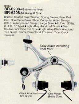

Die Frage der Bremsen treibt mich nach wie vor um. Es ist unglaublich schwierig, ohne Kataloge etc. auch z.B. alte Bremsen zu finden, die geeignet wären (ich brauche 57er). Es wäre schön wenn mir jemand noch einen Tipp geben könnte, welche Campa Bremsen passen würden.
Wie sind eigentlich Modolo Flash einzuordnen? Taugen die was?
Die Empfehlungen zu Shimano sind schwer realisierbar, weil nicht zu finden mit langen Schenkeln.
Schönen Gruß,
Lümmel
Die BR-6208-57 kannste nehmen.
