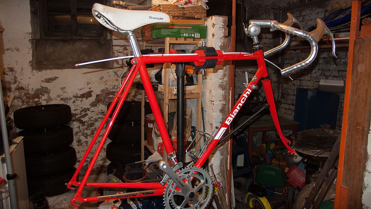

Danke für das Willkommen und die ersten Hinweise. Hier mal ein Bild des aktuellen Zustandes. Und bitte keine Kommentare zur Arbeitsumgebung ;).
