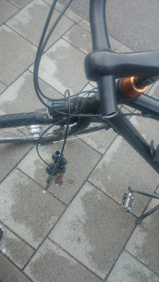

Auch bei einer Geschwindigkeit von vllt 23-25 Km/h kann so ein plötzlicher Lenkerbruch zu einer unsanften Landung führen.
Zum Glück war da ein Radweg, auf der Straße wäre ich wohl nicht so glimpflich davongekommen.

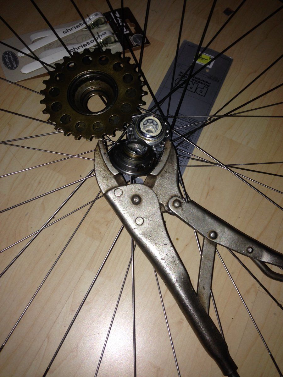

Ich habe auch ein Problem mit einem Schraubkranz...der sitzt auf einer noch ganz guten SR-Nabe. Dummerweise ist die Nabe nicht mehr eingespeicht. Zerlegt habe ich den Kranz schon, so dass nur noch der Freilauf auf der Nabe sitzt...Einspeichen klappt so natürlich trotzdem nicht, also fehlt mir der Hebel.
Der Freulauf läuft/lief auch noch ganz gut, daher würde ich ihn gerne erhalten und wieder zusammensetzen.
Aber wie bekomme ich das Ding von der Nabe? Die Nuten wie beim obrigen Fall schon arg mitgenommen und zum Teil weggebrochen.
Nimm ein Brett, bohre ein Loch hinein, so das die Nabenseite gegenüber der Zahnkranzseite hinein passt. Dann nagelst du die Nabe durch die Speichenlöcher fest und kannst den Zahnkranz abschrauben. Wenn die Nuten nicht mehr greifen kannst du auch eine Zange nehmen, im ausgebauten Zustand können die Nuten mit der Flex nachgearbeitet werden.
