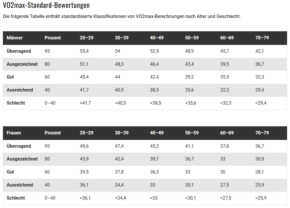

In meiner Erfahrung ist die von Garmin ermittelte VO2max immer etwas zu hoch und die von Zwift immer etwas zu niedrig. Aber ein Unterschied von 13 ml/kg/min ist schon merkwürdig. Liegt wahrscheinlich an den nach dem Mond gehenden Yesoul, schlechter Kühlung beim Indoortraining oder zu geringer Datengrundlage. Deine Körpergewichtsangabe bei Zwift und Garmin ist korrekt? Persönlich kann ich als Radsportler sowieso mehr mit dem FTP Wert anfangen als mit VO2max. Aber als Einordnung gibt Dir ja z.B. Garmin eine Grundlage. Du siehst, 26 wäre eigentlich schon ein Fall fürs Krankenhaus...
