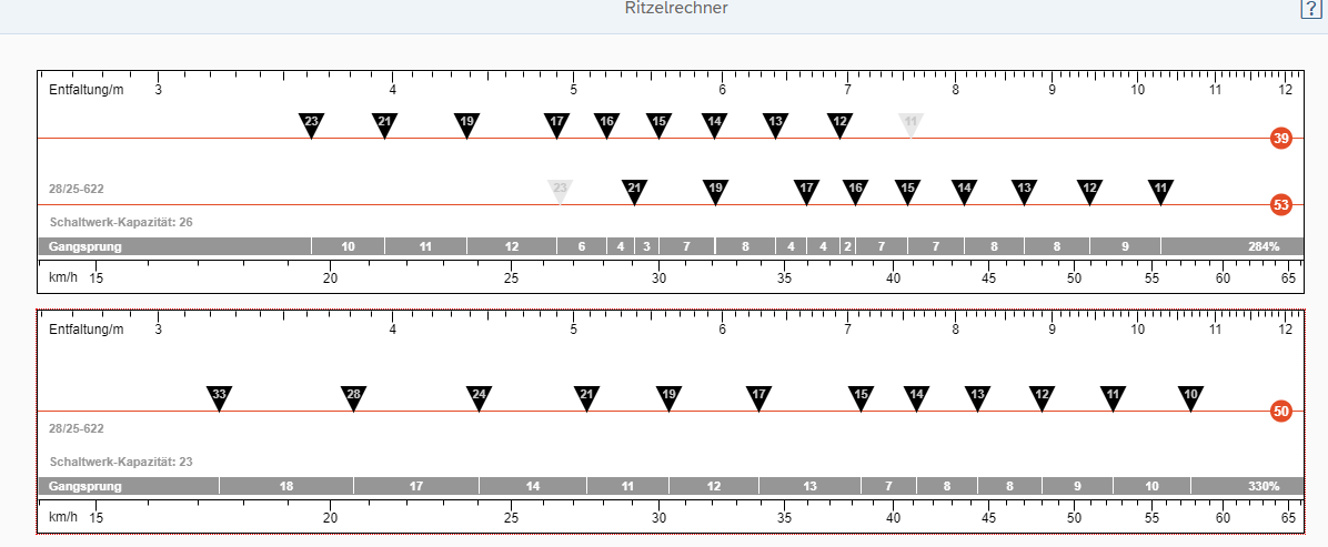

Ich selbst war auch kurz davor übern Winter an mein TT eine AXS mit 1*12 zu basteln, bin dann aber doch vor dem finanziellen Aufwand, im Verhältnis zu meiner alten TT-Kiste zurück geschreckt. Hätte dann halt neben Kurbel, Schaltwerk, Schalthebel, Kassette auch noch den XD-Freilauf gebraucht (den es aber von Planet X gibt) und natürlich Elektronikgedöns.
Mit dem Freilauf wäre dann die 10-33er Kassette möglich. Das in Verbindung mit einem 50er Blatt, wären dann eine höhere maximale Übersetzung, wie auch eine deutlich niedrigere, minimale Übersetzung als jetzt. Momentan 2*10, 53/39 und 11-23.
(der Ritzelrechner ist auf eine 90er TF eingestellt)
Der Verlust in der Abstufung hält sich noch in Grenzen, wie ich finde.
Dazu sei noch erwähnt: Ich trainiere viel im Bergischen Land hier in NRW (heißt es ist "wellig"). Das heißt manche Steigungen tun mit der Übersetzung dann schon weh. Aber gut ist hat das Wettkampfrad und man kann ja auch bei der Streckenwahl dann etwas aufpassen.
Am Rennrad würde Mono daher aber für mich nicht in Frage kommen (zur Zeit: 52/36 und 12-32).Da stände bei mono dann halt das übliche Thema im Raum. Verlust nach oben oder nach unten oder in der Abstufung. Und da ich 36/32 als Rettungsring ganz geil finde und mir 52/12 auf mehren Abfahrten viel zu klein ist, bleibe ich hier bei zwei-fach.
