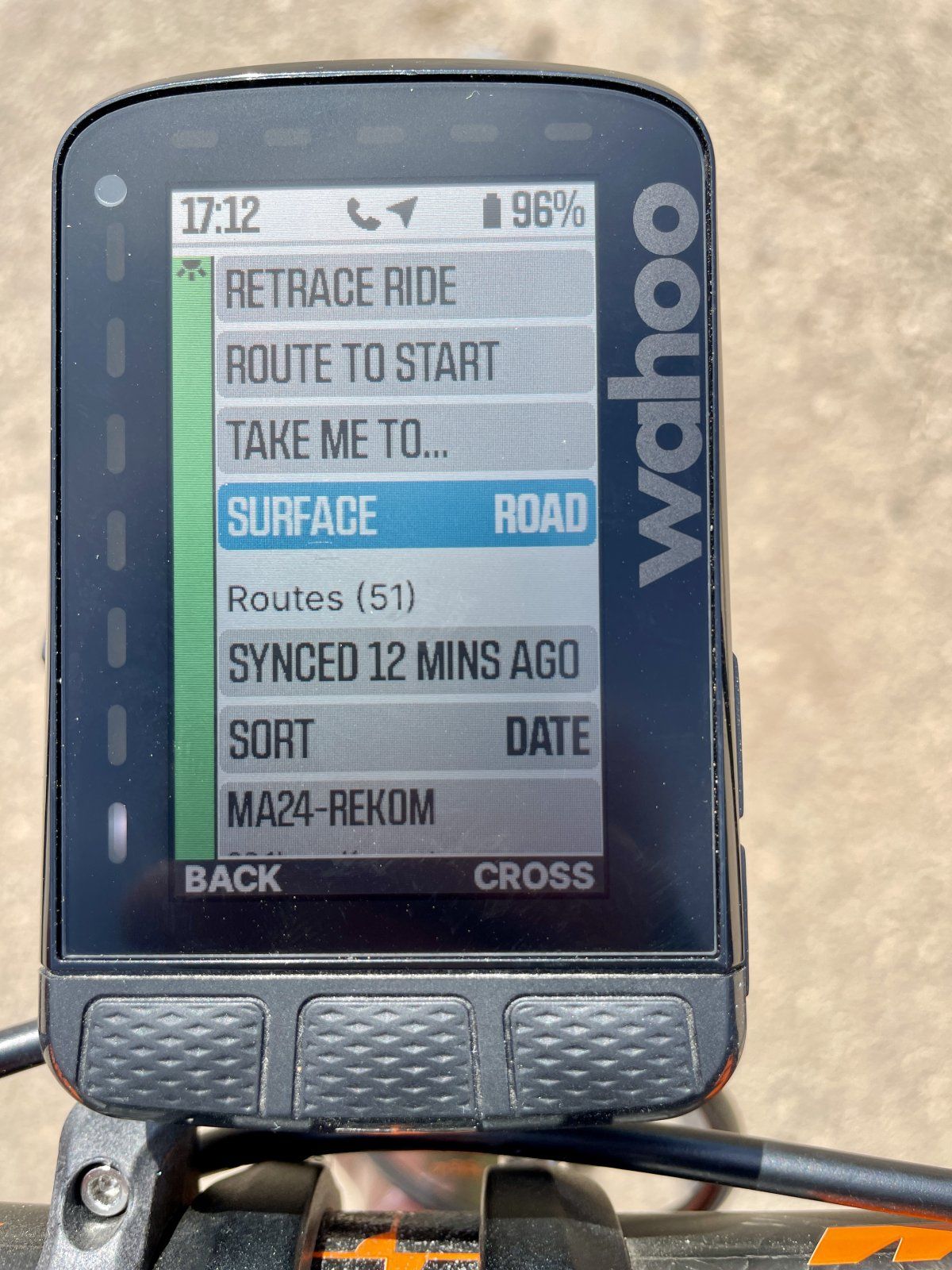

Ich habe es gerade nochmal versucht. Ich sehe keine solche Option. Kannst du mir bitte detailliert beschreiben, wie ich sie finden kann?
Direkt unter „Take me to“:
Ah okay, ich habe das bisher immer über die ELEMNT App gemacht. Da habe ich das nicht finden können. Komisch
Wenn Du das in der App machst, nimmt die App sogar das Kartenmaterial des Telefons (bei iPhone die Apple-Maps). Da kommt i.d.R. nichts brauchbares rum.
