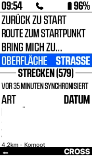

Seit wann gibt es eigentlich die Option bei 'Oberfläche' zwischen STRASSE, CROSS, MTB und HYBRID zu wählen? (ging an mir vorüber 🙈)
