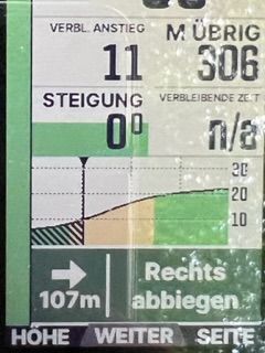

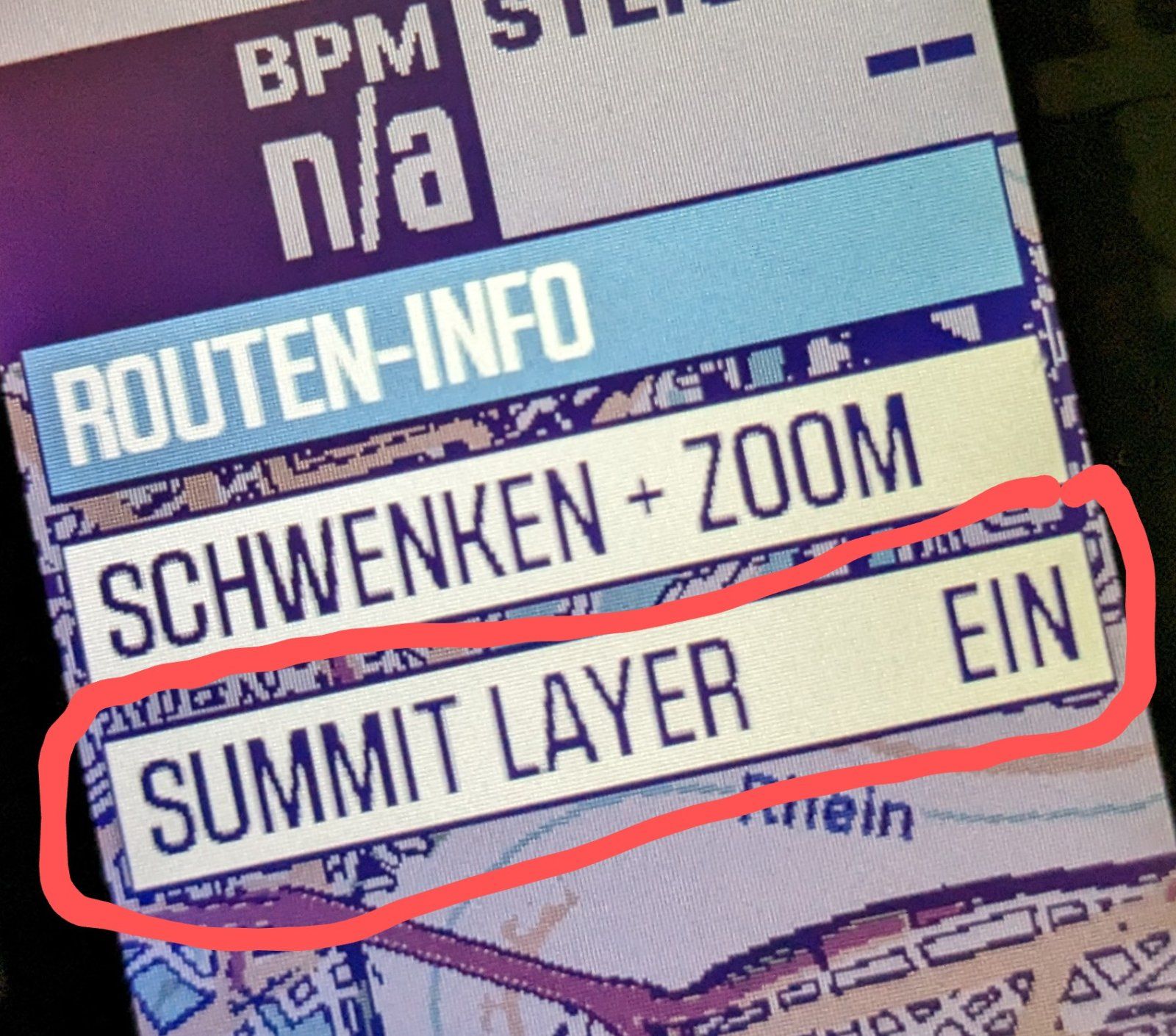

Ich meine die komplette Höhenseite. Die brauche ich hier im Flachland praktisch nie. Mir reicht es wenn die Summit Seite temporär auftaucht sobald das Gerät einen Anstieg feststellt und dann wieder verschwindet. Ich schau mir die Summits weder vorher noch nachher an.
Du wirst ja wissen wenn du eine Tour fährst die Höhenmeter hat, sonst die Seite einfach komplett deaktivieren, zur Not auch schnell während der Fahrt am Handy aktivieren, das geht ja super easy und schnell (ist ja kein Garmin ;) )
Ich weiß. Dann geht mir aber die Summit Funktion gänzlich verloren. Das will ich auch nicht. So hin und wieder taucht ja doch mal unverhofft ein kleiner Anstieg auf - auch auf Touren ohne Höhenmeter.
Aber das ist Jammern auf hohem Niveau. Alles kein Weltuntergang.

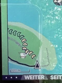

  • Was mir noch pos. aufgefallen ist; seit wann wird die Strecke bei Anstiegen anders farblich angezeigt!? Ist mir noch nie ausgefallen...Die schwarzen Pfeile werden farblich (in meinem Beisp. gelb/grün) eingefärbt.
