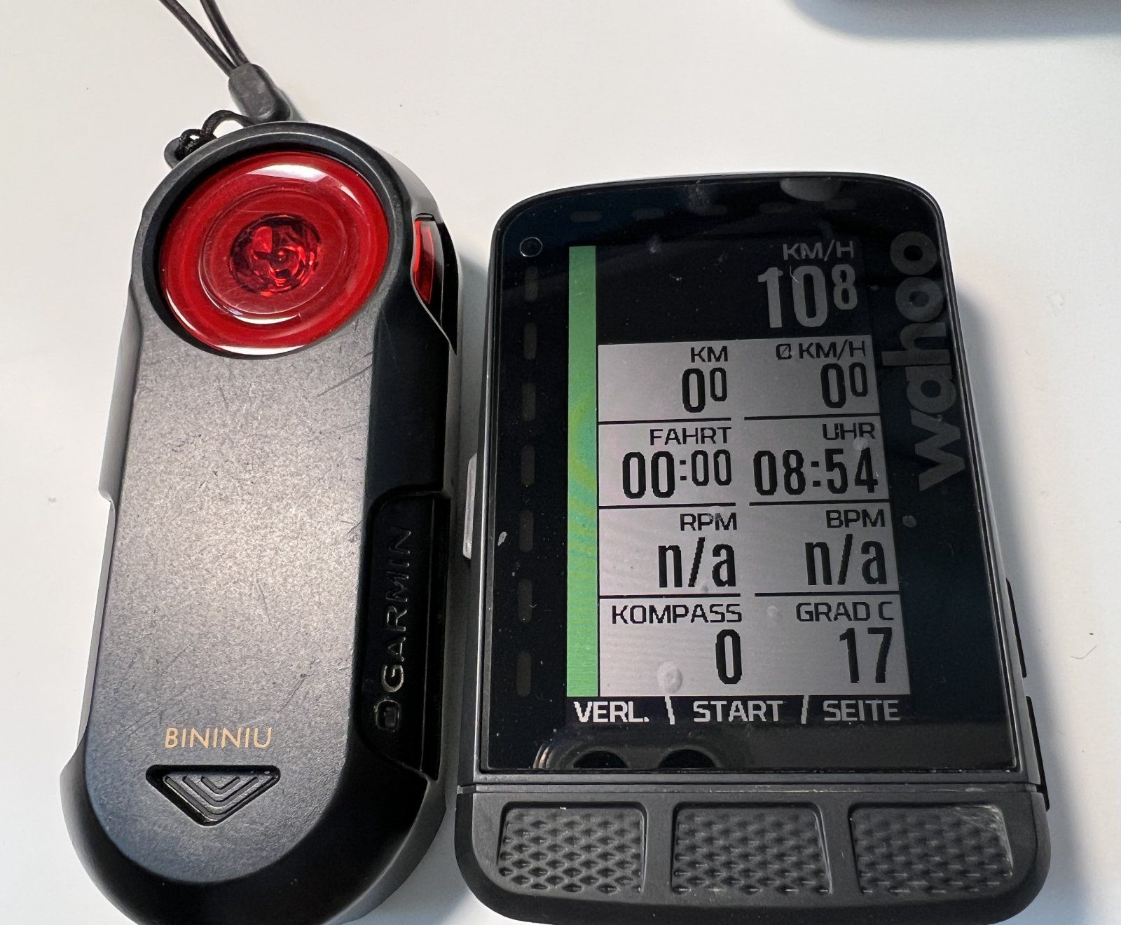

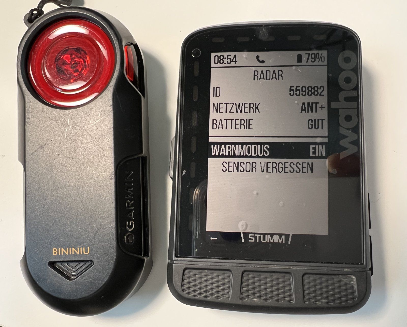

Mal was anderes: Der ein oder andere hat ja weiter oben angemerkt, man könne das Varia RTL515 (also die internationale Version des Garmin-Radar-Rücklichtes) auch im Radarmodus ohne Licht betreiben; wieder andere haben dies verneint.
Ich hab' das heute mit meinem Roam 2 ausprobiert - geht bei mir nicht. Wenn ich das Varia mit dem Roam verbinde und dann das Varia auf die letzte Schaltstufe (Licht aus) schalte, sehe ich zwar im Roam immer noch links die grüne Straße, aber wenn sich dann ein Fahrzeug nähert, wird es nicht angezeigt, das Varia ist also im Standby, wie im Handbuch auch angegeben.

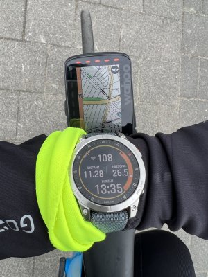

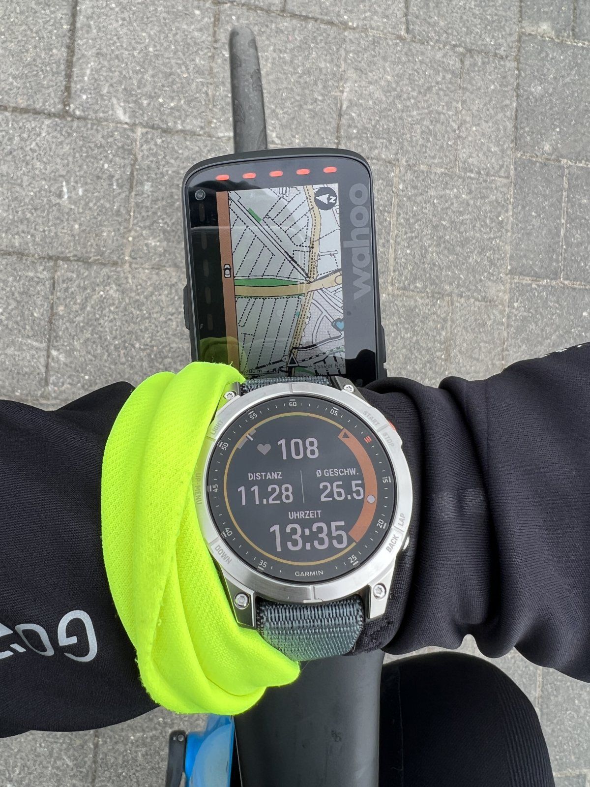

An dem Wahoo kann das m.E. nicht liegen - es liegt nur am Garmin RTL ob es denn nun Radardaten sendet oder nicht. Firmware ist bei meinem Garmin aktuell, und die grüne Leiste sehe ich im Dunkel-Modus auch, die Lichtanzeige oben in der grünen Leiste ist bei mir auch weg, aber es werden eben keine Fahrzeuge angezeigt.
Grüße
Chris
Das sieht auch nicht anders aus als bei mir in Verbindung mit meinen Varias.
Trotzdem muss es einen Unterschied geben. Spannend.
