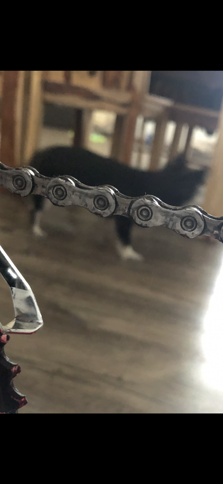

Nein, die wurde nie gedreht. Da das außen ist, könnte es an den Kettenblättern liegen. Da ist das große ja außen. Die muss ich mir heute Abend mal genauer ansehen und kurbeln (lassen ;) )
Aber ich kapiere nicht, wieso die Macken jeweils vorne und hinten an den Laschen sind. Die Kette kommt damit doch nirgendwo dran.
Nun ja, vielleicht kann ich den Fehler auch nicht mehr finden, weil es am Kickr und der schief auflaufenden Kette lag. Dann hätte er aber in sehr kurzer Zeit eine Menge Schaden angerichtet :(
UPDATE:
Ich habe mir alles erdenkliche genau angesehen und finde nichts, was diese Schäden verursachen könnte. Es muss wohl von den Kickr-Tests stammen. Zusätzlich habe ich noch den Eindruck, dass ein Ritzel etwas eiert. Derzeit läuft es aber OK.
Was natürlich auch sein kann: Man hat mir Ausschussware von Shimano angedreht oder die Qualität leidet aufgrund der Nachfrage. Ich kaufe allerdings immer bei ordentlichen (Versand-)Händlern.

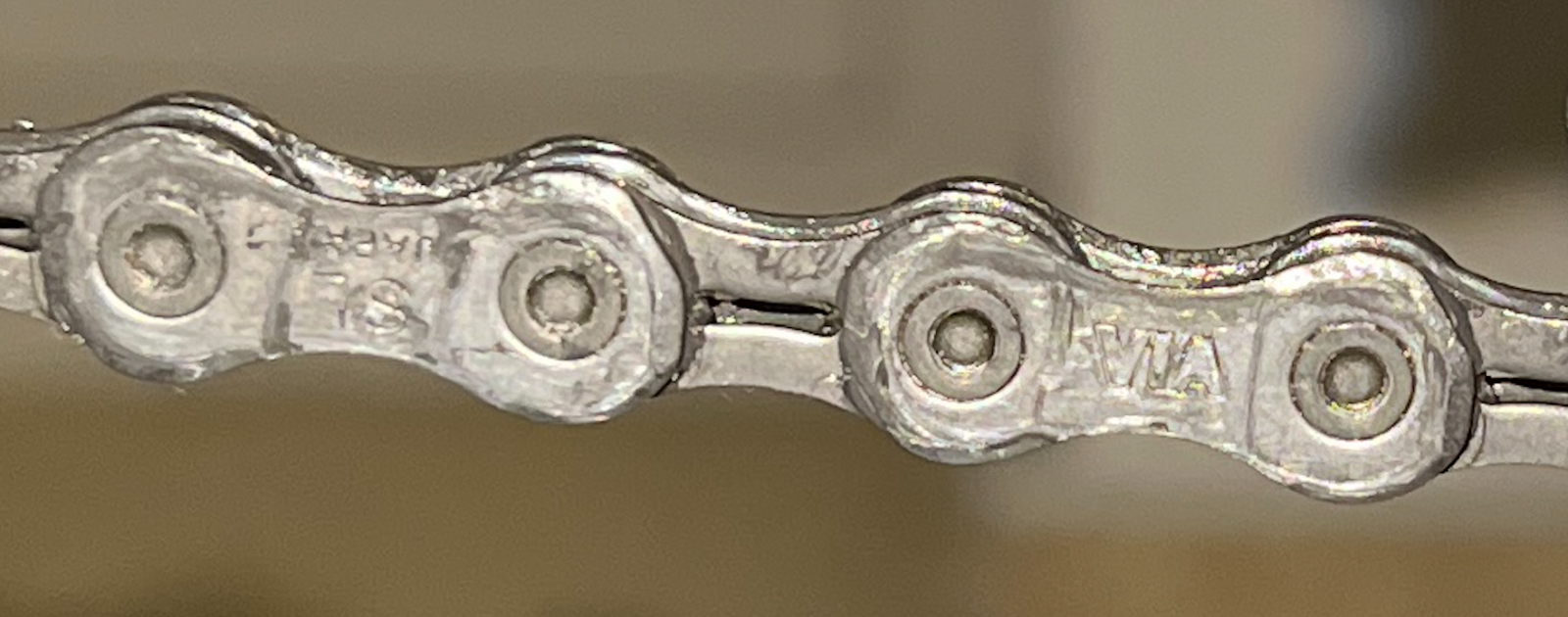

Ich bin ja 2x (recht intensiv) den Kickr gefahren und habe inzwischen den Neo 2. Gestern habe ich mir meine Kette mal angesehen und habe mich erschreckt (Laufrichtung zeigt nach links, das ist also der untere Lauf von außen fotografiert):
Die rechte Kante an den Außenlaschen sieht ja katastrophal aus. Je nach Stelle und Fotorichtung sind diese Macken auch auf der linken Seite der Laschen. Nichts auf der Rückseite. Ist das noch normaler Verschleiß? Die Kette weist keine kritische Längung auf. 105er Kassette (neu), 105er Blätter (neu), Ultegra-Kette (etwas genutzt), alles 10-fach.
Kann das von 2x Fahren auf dem Kickr kommen? Das hat schon ordentlich gerasselt.
Oder läuft mit dem Neo auch was schief? Ich bin ja fast geneigt, die Kette durch eine neue zu ersetzen.
Hab jetzt mal wieder meine Kette kontrolliert.. sieht auch eigenartig aus.. als würde echt Material abgetragen worden sein.. ist aktuell ca 3500km drauf.. vor ca 1tkm hab ich sie gemessen, da war sie noch gut.. werde heute mal neu messen

Interessant. Ich habe leider noch nichts weiter unternommen und fahre täglich auf dem Neo. Man müsste ja sehen können ob es schlimmer wird oder nicht. Wenn nicht, war es der Kickr. Ich wische die Kette bald mal ab und mache ein neues Foto.
Mittlerweile ist’s mir schon egal, mit leicht schief stellen ist er relativ leise, ich hab mich mit dem Teil irgendwie schon abgefunden.. und das Rad bleibt sowieso den ganzen Winter so wie es ist eingespannt..
Mir ist’s aktuell den Aufwand nicht wert auf den neo umzusteigen. Am 10.1 wird mein kickr ausgetauscht, glaube aber nicht das es besser wird.. zeitgleich dann in zwei Wochen verpass ich dem Rad dann gleich ne neue Kette, hab heute 120mm gemessen..
So sieht meine Kette ca. 600km später aus:
Ich würde sagen, dass da nicht mehr von dem merkwürdigen Schaden dazugekommen ist. Sieht weiterhin aber scheiße aus :D
Update, vor ner Woche war die Kette durch, bin recht viel "geklettert" in letzter Zeit :D
Habe aktuell 12fach Shimano Kette auf 11fach verbaut, das funktioniert echt gut muss ich sagen..
