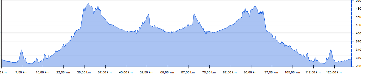

eine Hin- Zurück Fahrt gestern mit dem Roam, ist doch relativ symetrisch
Ich bin schon relativ korrekt bei knapp über 0m NN losgefahren und bei -70m NN wiedergekommen. Insgesamt ist das sicher kein großes Problem und fällt auch nur auf, weil es hier so dermaßen flach ist, dass jeder Meter nach oben oder unten eher ungewöhnlich ist.
das ist ungewöhnlich viel finde ich. soviel hatte ich noch nie Differenz. selbt dann nicht, wenn sich das Wetter stark änderte.
da würde ich bei wahoo mal anklopfen und mir die Stellungnahme mal anhören.
an meiner Grafik sieht man, das Anfang und Ende nahezu gleich hoch sind. glaub es war grad mal ein Meter. und da liegen mehr als 5 Std dazwischen.
allerdings sind es auch bei mir in meiner Grafik 10 Meter Differenz bei der höchsten Erhebung. das muss man wohl noch als normal an sehen.
aber ist schon empfindlich, denn man sieht an den kleinen Zacken am Abstieg rechts (die fehlen an dieser Stelle links) das ich da ne kleine Welle ein paarmal rauf / runter bin.
