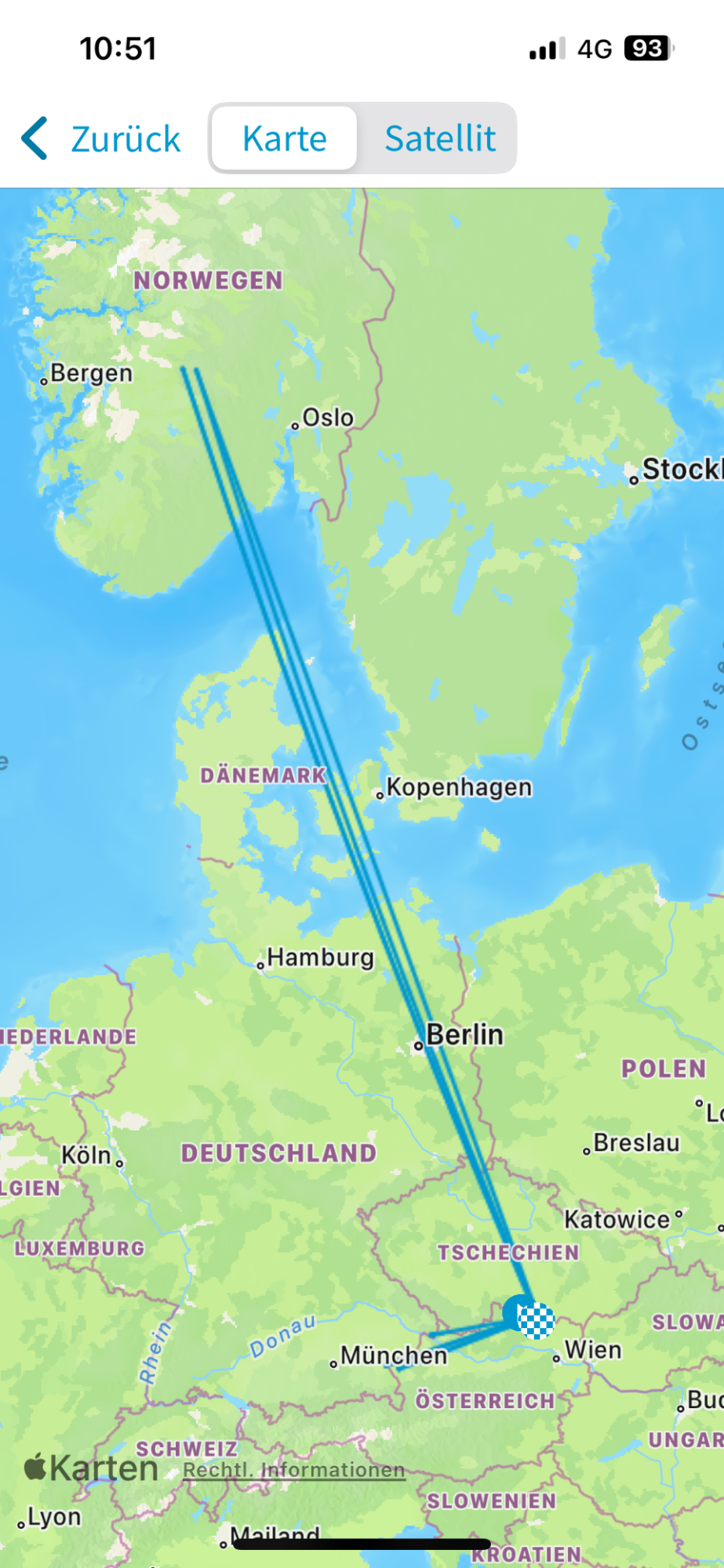

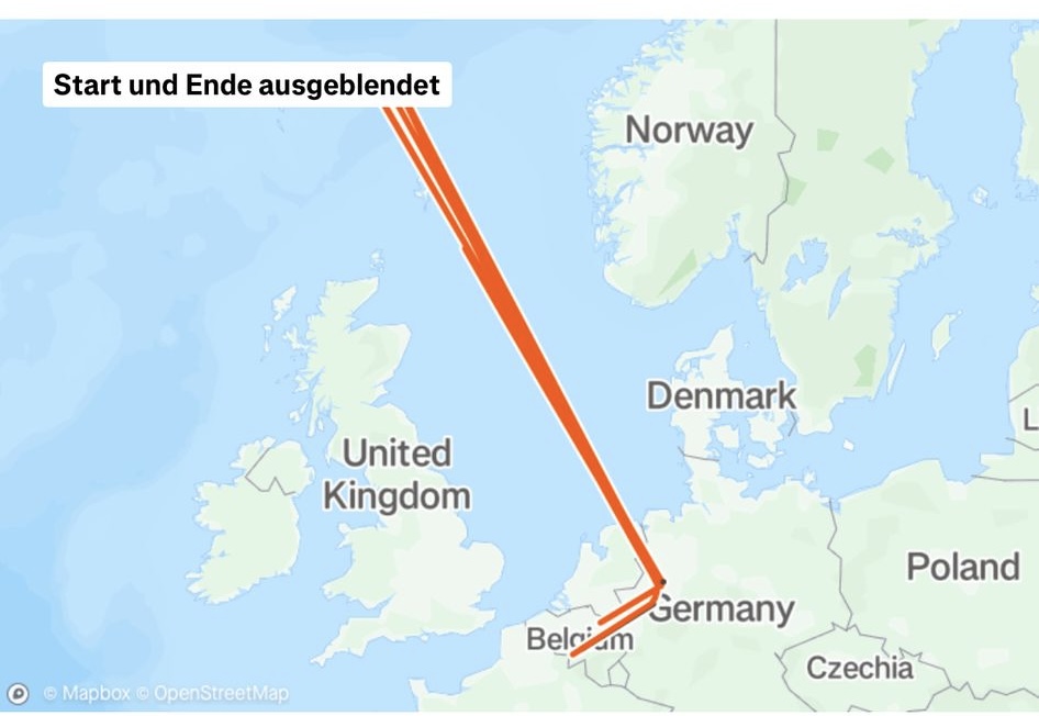

War heute jemand mit dem Roam 1 unterwegs und hatte alle paar Minuten GPS-Aussetzer? Sprich Position und Geschwindigkeit eingefroren/null? Laut Aufzeichnung war ich kurz mal in Irland (GPS-Glitch). Ein Bekannter hat auch den Roam 1, gleiches Problem.
Oh ja. Heute gemeinsame Ausfahrt. 3 Leute (Roam v1, Bolt v1 und Bolt v2). Nur beim Bolt v2 gings.

Ist ja ganz witzig, dass scheinbar alle große Ausschläge nach Norden und kleinere nach Süd-West hatten, sah bei mir auch so aus.
Hatte gestern auch permanent GPS Aussetzer und als ich morgens um 7Uhr losgefahren bin hat's 6Uhr angezeigt, das hatte ich noch nie. Synchro mit Elmnt App hat auch keine Abhilfe geschafft, erst Neueinstellungen von Zeitzone usw.
