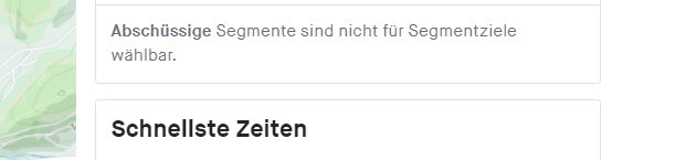

Abfallend im Sinne von Steigung? Eins der Segmente, das funktioniert, hat eine negative Steigung, also kann das nicht stimmen.
Ja, ist so. Kann eigentlich nicht sein (höchstens die haben das wieder geändert, was mich wundern würde).
Zeig mal das Segment.
Meldung als "gefährlich" ist eine zusätzliche Kategorie.
https://strava.app.link/hLHoFbIbrgbWo sehe ich denn, ob ein Segment gefährlich ist? Das steht bei keinem meiner Segmente.
Das ist seltsam. Das sollte eigentlich nicht als Live-Segment funktionieren.
Was komisch ist: man kann hier auch ein Ziel für das Segment anlegen. Das geht bei abfallenden eigentlich auch nicht.
"Gefährliche" Segmente werden idR ausgeblendet. Die tauchen dann bei den ausgeblendeten Segmenten auf.
Wenn ich mich recht erinnere, liegt der Grenzwert bei -0,25%. Das ist auch sinnvoll - somit können Live Segmente verfolgt werden, die praktisch flach sind obwohl sie in absoluten Zahlen als "abschüssig" gelten.
Ich habe zwischenzeitlich auch ein Segment gefunden, das nicht gefährlich ist, aber trotz Markierung während der Fahrt nicht erscheint. Es lassen sich für dieses Segment auch keine Ziele auf der Strava-Webseite setzen.
Den Wert kann ich nicht bestätigen.
Ich seh bei meinen Segmenten hier nur, dass es bei sehr geringen negativen Werten nicht immer gleich geregelt ist.
Und, ist das abschüssig?
Ja, ist es. Sorry, hätte ich direkt schreiben können.
Wenn ich recht verstehe kann man also auf abschüssigen Segmenten noch Wertungen einfahren, aber sie werden nicht mehr live eingeblendet auf Navigationtsgeräten?
