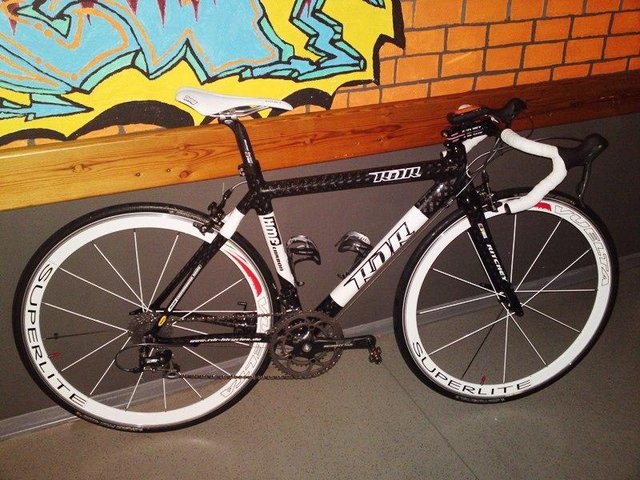

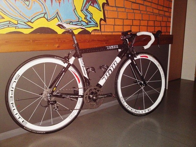

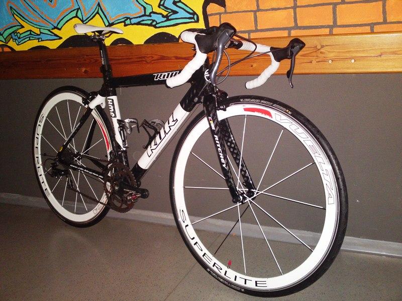

das sind meine Vuelta
AW: Vuelta Superlite
Hi
Schönes Foto man könnte glauben du hättest die Wand passend zum Bike gesprüht.
Sieht schick aus. Gefällt:D
Grüße Ike
