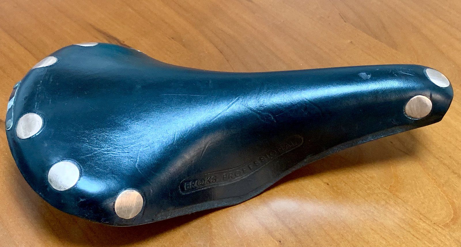

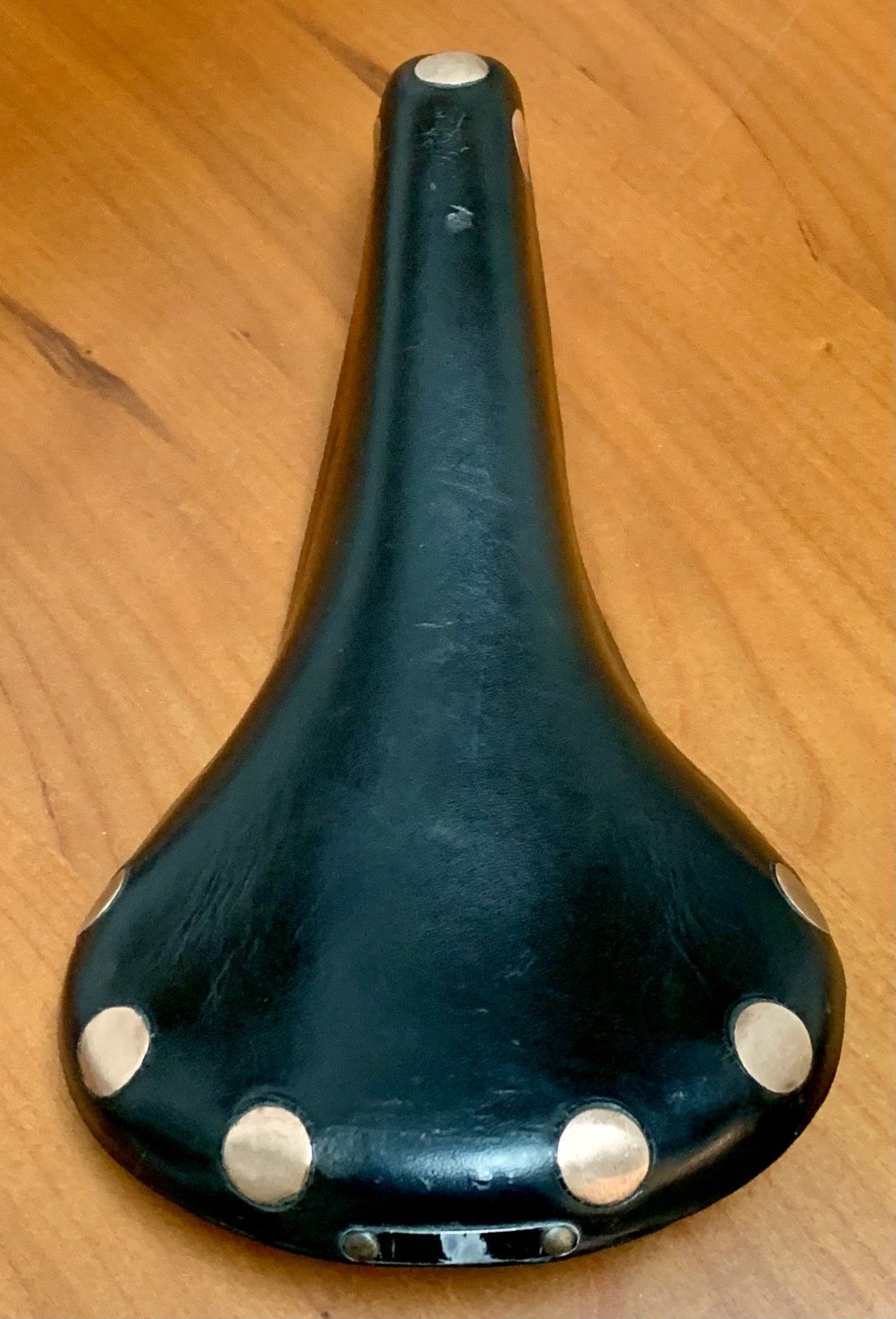

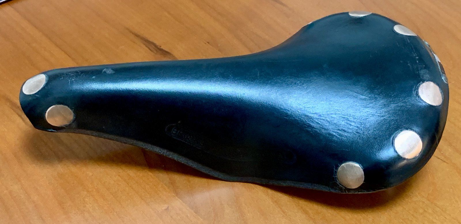

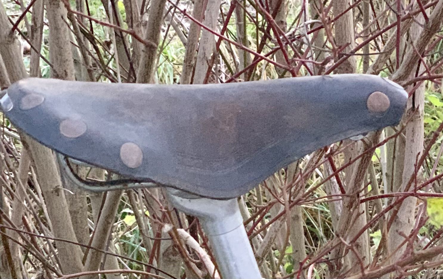

Verrätst du den Trick?
So ein toller Trick ist das gar nicht.
Zuerst habe ich den Sattel mit Sattelseife gereinigt, paar Tage trocknen lassen.

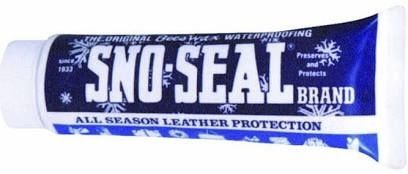

Kupferniete mit Stahlwolle 000 geputzt und zuletzt gab es eine Behandlung mit Sno Seal, dazu muss alles gut warm sein, also der Sattel darf ruhig ne Stunde auf der Heizung liegen, genauso wie die Tube Sno Seal.
Dann dünn das Zeug auftragen und gut einreiben, von oben und unten.
Danach nehme ich einen normalen Haarfön und mache alles schön warm, dabei wird das Zeug schön flüssig und kann gut eindringen. Dann bleibt der Sattel paar Tage warm liegen und wird mit einem Tuch poliert und fertig.
Ich habe sowas auch schonmal gemacht.
Im Prinzip wie oben beschrieben, aber am Ende die Versiegelung mit einem farblosen Produkt für die Schuhpflege, also irgendein "Schuh-Glanz". Da ist praktischerweise ein Schmämmchen dran, wo das flüssige Zeux durchfließt und gleich einmassiert werden kann.
Zuerst nimmt das Leder das Produkt auf, aber nach ein paar Anwendungen ist es nur noch oberflächlich und du kannst es mit einem Tuch glänzend polieren.
Sno Seal ist nicht so komfortabel in der Anwendung, für Leder plus draußen kenne ich nichts besseres. Den Sattel kann ich unter fließendes Wasser halten und absolut alles perlt ab auch noch nach ein paar Wochen.
Mag das Zeug, auch für Wanderschuhe oder Ledertaschen usw
Kann ich nur bestätigen. Das wurde mir einmal von einem Schuhmacher in Wien, der auf Wander- und Bergschuhe spezialisiert ist, empfohlen. Als (bessere) Alternative zu klassischem Schuhfett, das ich auf Grund mancher Inhaltsstoffe (Nerz-, Robbenöl etc.) nicht mehr gerne verwenden mag. Jedenfalls bin ich bislang mit dem "Zeug" zufrieden (auch für Leder-Arbeitsschuhe).

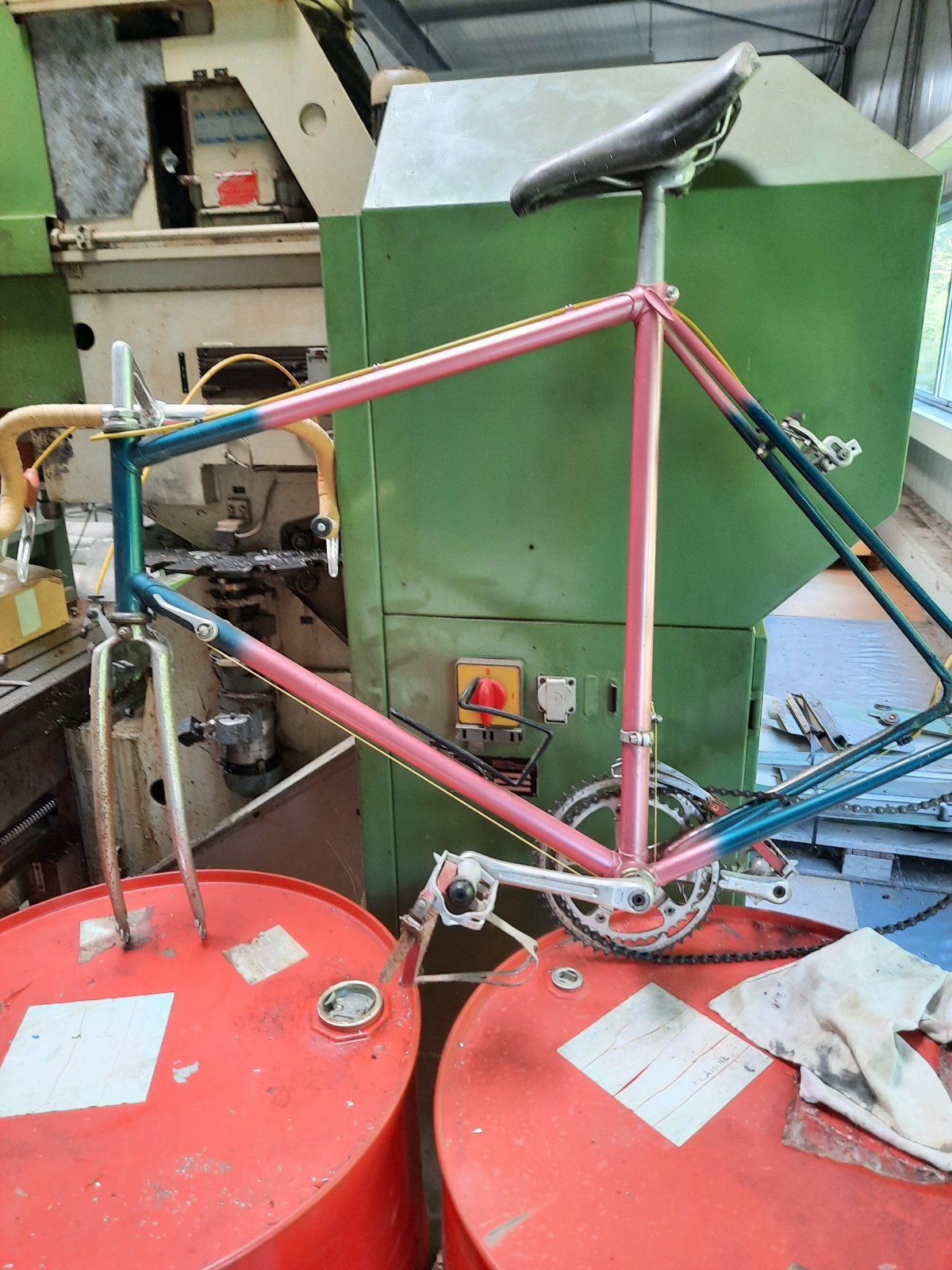

Hier noch die vorher Bilder vom Rad. Lackierung hatte damals Hagen Wechsel gemacht.

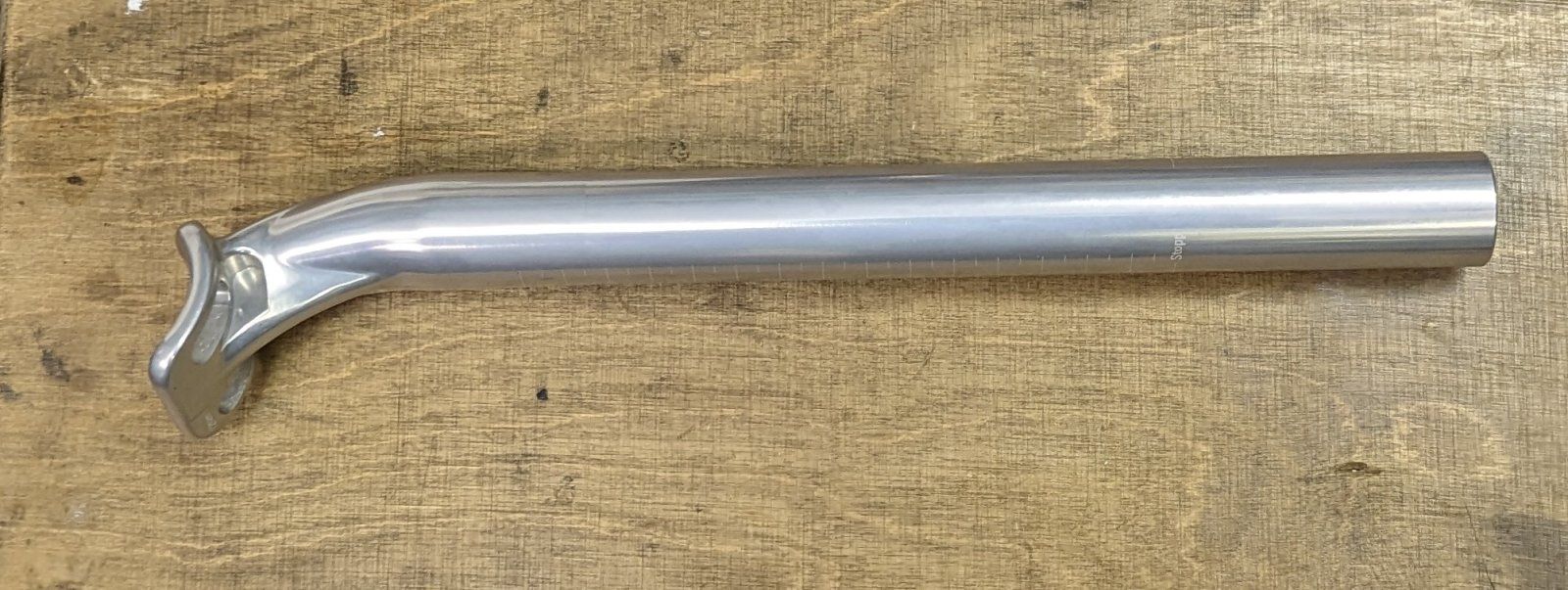

Ich habe ne Stütze gekauft. Wegen der Sattelhöhe passt ne klassische nicht von der Länge.
Dann mit Küchenpapier umwickelt und etwas Aceton dazu gegeben. Mit Frischhaltefolie umwickelt und 40 Minuten liegen lassen.
Hat gut funktioniert und am Ende dann ohne Werbung. Zur Info die Schrauben haben M7x1mm.

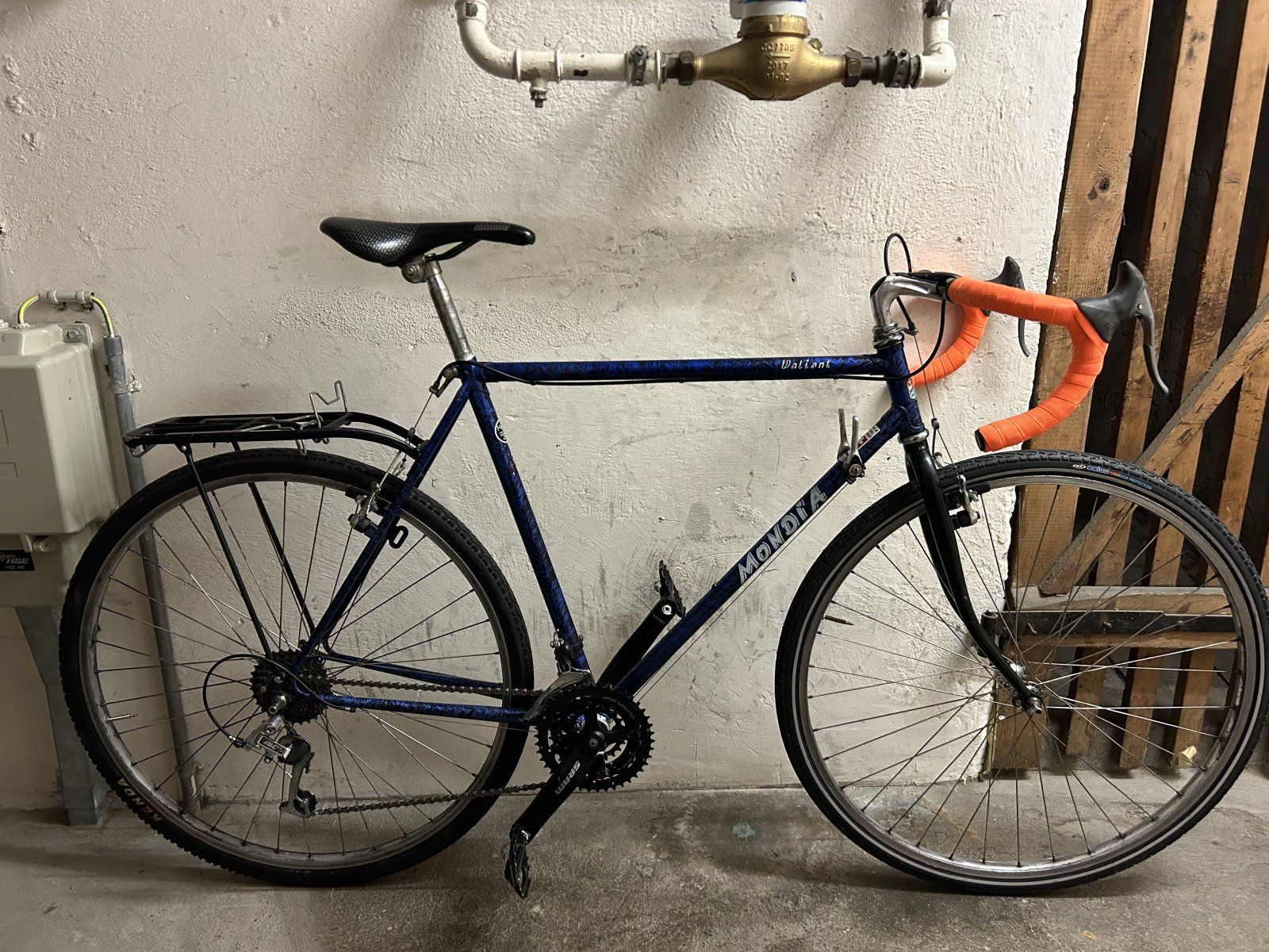

Jetzt nichts tolles... Soll bloss ein Rad zum Einkaufen sein (mit Packtaschen) und ein paar Touren an unserem Ferienwohnsitz (einfach für alles wo das MTB unpassen ist). Ziel war es etwas stabiles und billiges mit möglichst kleinem Aufwand auf die Räder zu stellen. Den Rahmen für 85.- Franken gekauft, dazu kam die billigste Sram Kurbel, ein neuer Schlauch und ein billiges (störrisches) Lenkerband. Alles andere wurde im Fundus gefunden. Auch die handwerkliche Ausführung ist weder beachtenswert noch liebevoll, sondern einfach mal so "hin gebastelt". Eine erste Fahrt steht noch aus, aber ich denke es passt.
