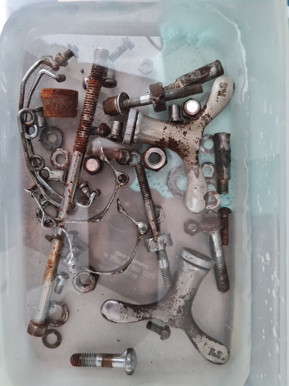

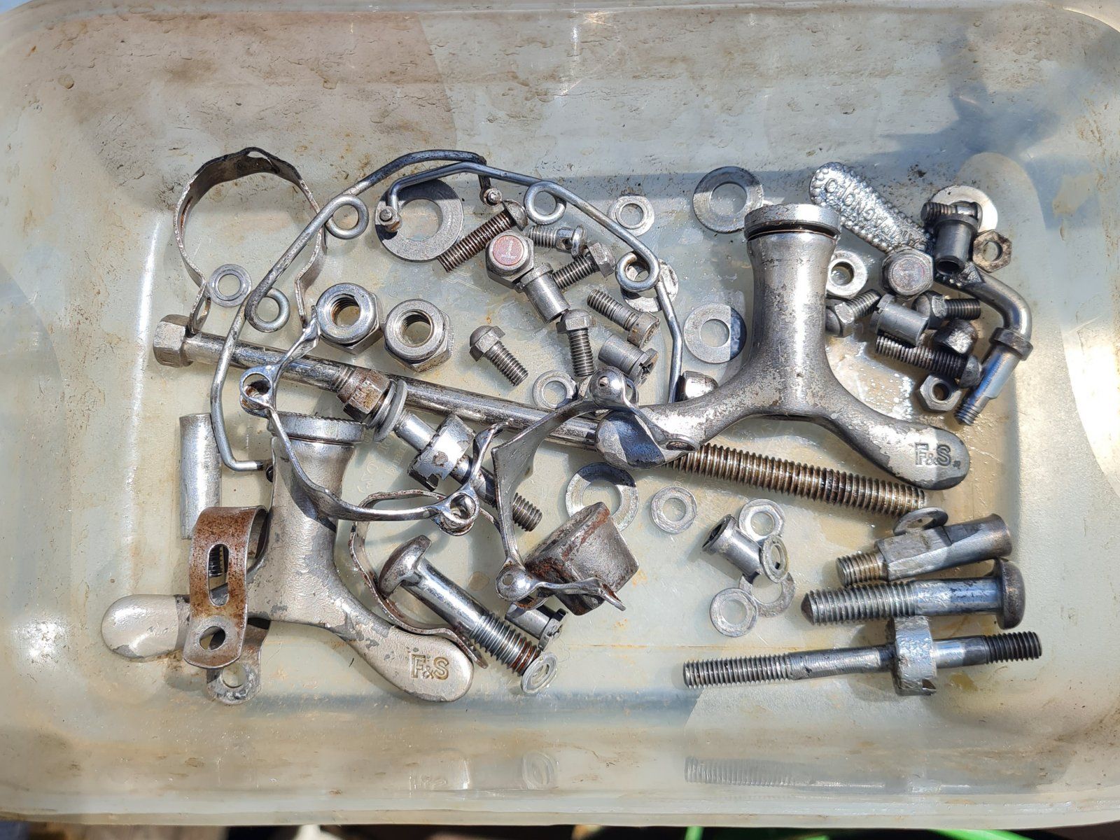

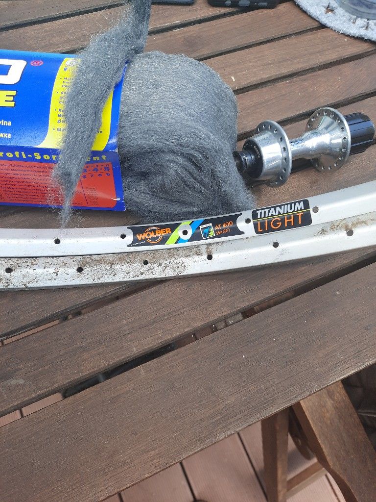

Die gute Stahlwolle war die Tage noch Thema, heute im Einsatz
Vorher
Nachher
Jetzt kann eingespeicht werden
essig oder essig essence?
was bring das leinöl? und was für waschmittel?
25% Essigessenz 1:1 gemischt mit Wasser (Art der Säure ist egal) je konzentrierter die Säure um so kürzer die Einwirkzeit aber es kann sehr schnell zu Schäden am gesunden Metall kommen. Ca 5h einwirken lassen.
Waschmittel egal nur hochdosiert die Lauge neutralisiert die Säure. Über Nacht einwirken lassen.
Leinöl nimmt den letzten Schmutz weg und konserviert das Metall.

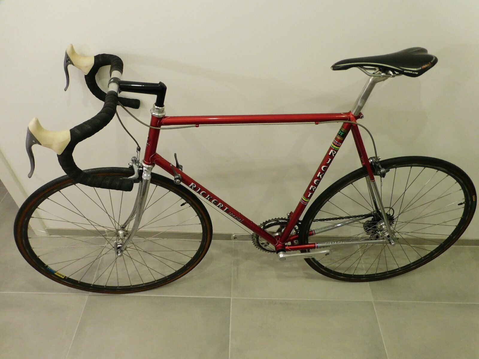

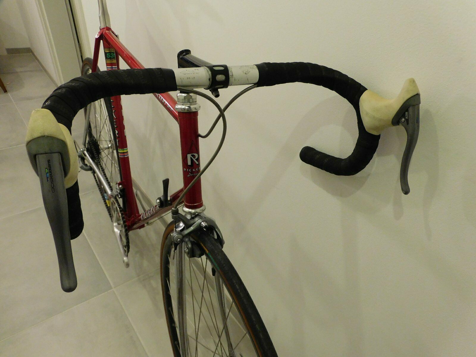

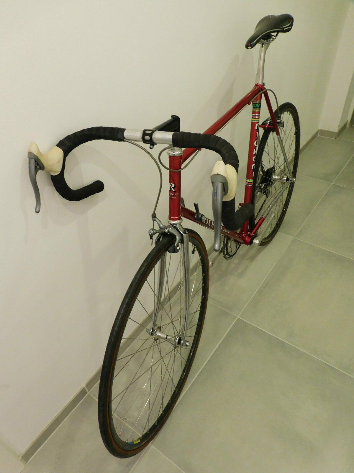

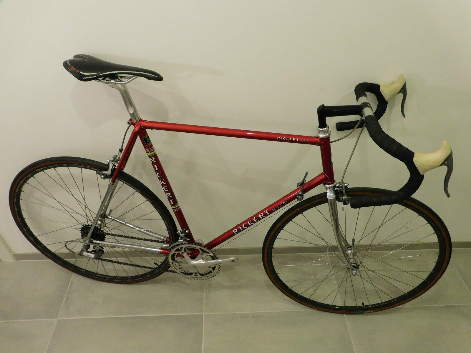

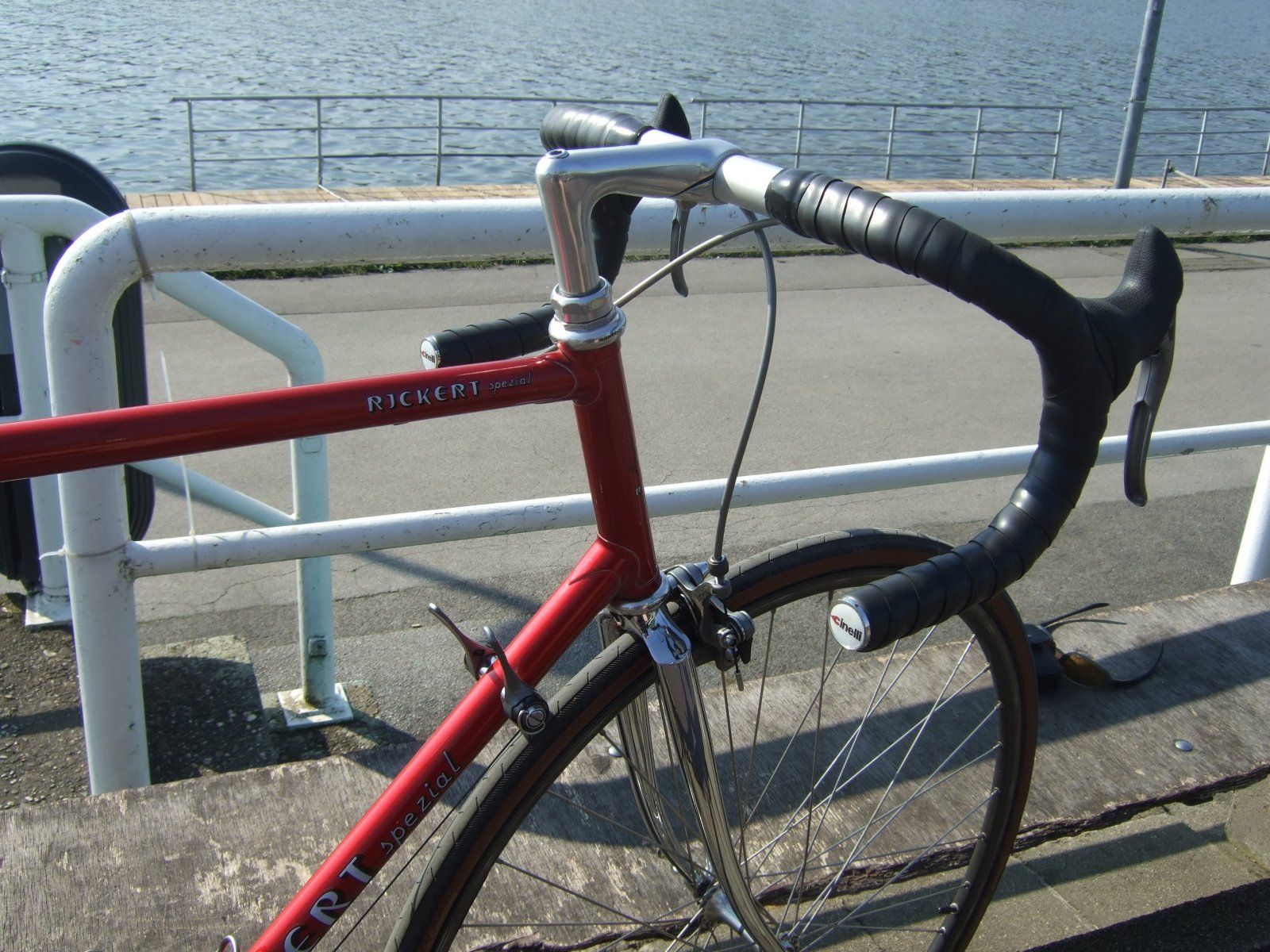

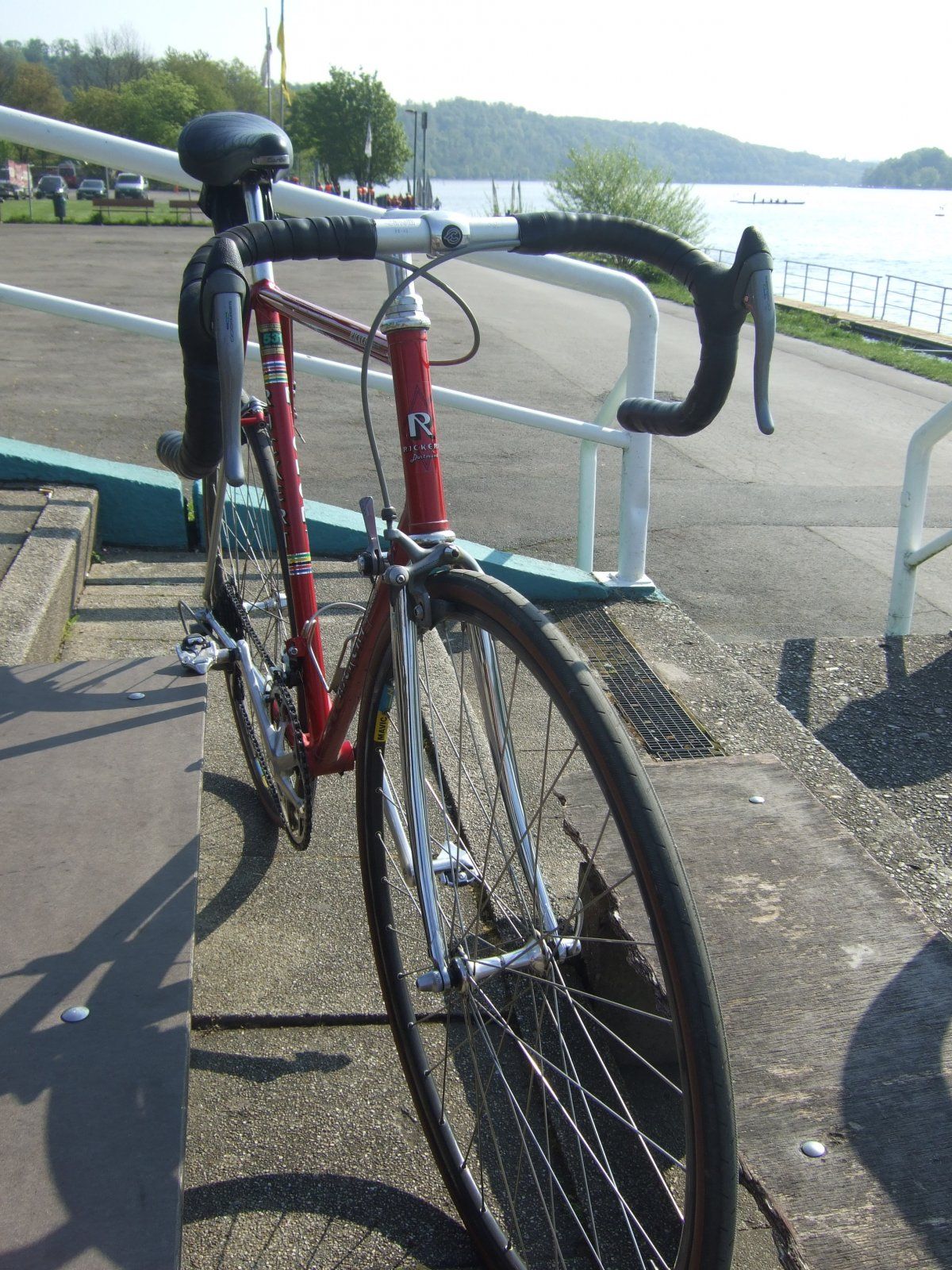

So, da ich wieder an die alten Bilder vom Vorbesitzer gekommen bin, wollte ich Euch die kleinen Veränderungen an meinem Rickert auch mal zeigen.
Vorher:
So war das Rad annonciert, so hab ich es übernommen. Wie es sich gehört, aus Dortmund, in meiner Größe und günstiger als vieles, was ich bis dahin in dem Zustand gesehen hatte. Eigentlich hatte ich nur vor, den komischen schwarzen Vorbau und den unpassenden Sattel zu tauschen sowie die Bremsen auf die richtigen Seiten zu bauen. Bei der Demontage des Lenkers und des Vorbaus fiel mir allerdings ein kleiner Blechstreifen entgegen, der um den Lenker gewickelt war - und der Lenker hatte an genau der Stelle, an der er im Vorbau festgeklemmt war, auch noch eine seltsame Bohrung. Also musste auch noch ein neuer Lenker her. Und da ich gerade dabei war, hab ich auch gleich noch schwarze Hoods besorgt. Dass Reifen und Kette fällig waren, fiel da nicht mehr ins Gewicht.
Und so sieht es heute aus:
Ein alter Selle Italia Turbo Special liegt hier noch faul rum und wird geschont. Aber ich finde, es hat schon deutlich gewonnen.
Viele Grüße
Oliver
Vorher:
Anhang anzeigen 1110246Anhang anzeigen 1110247Anhang anzeigen 1110248Anhang anzeigen 1110249

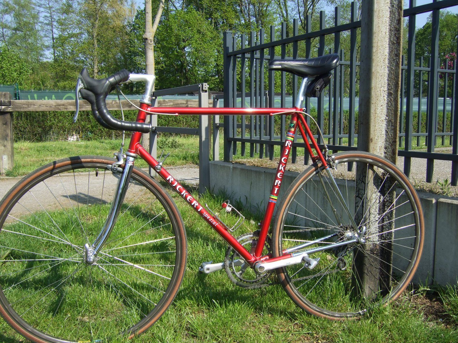

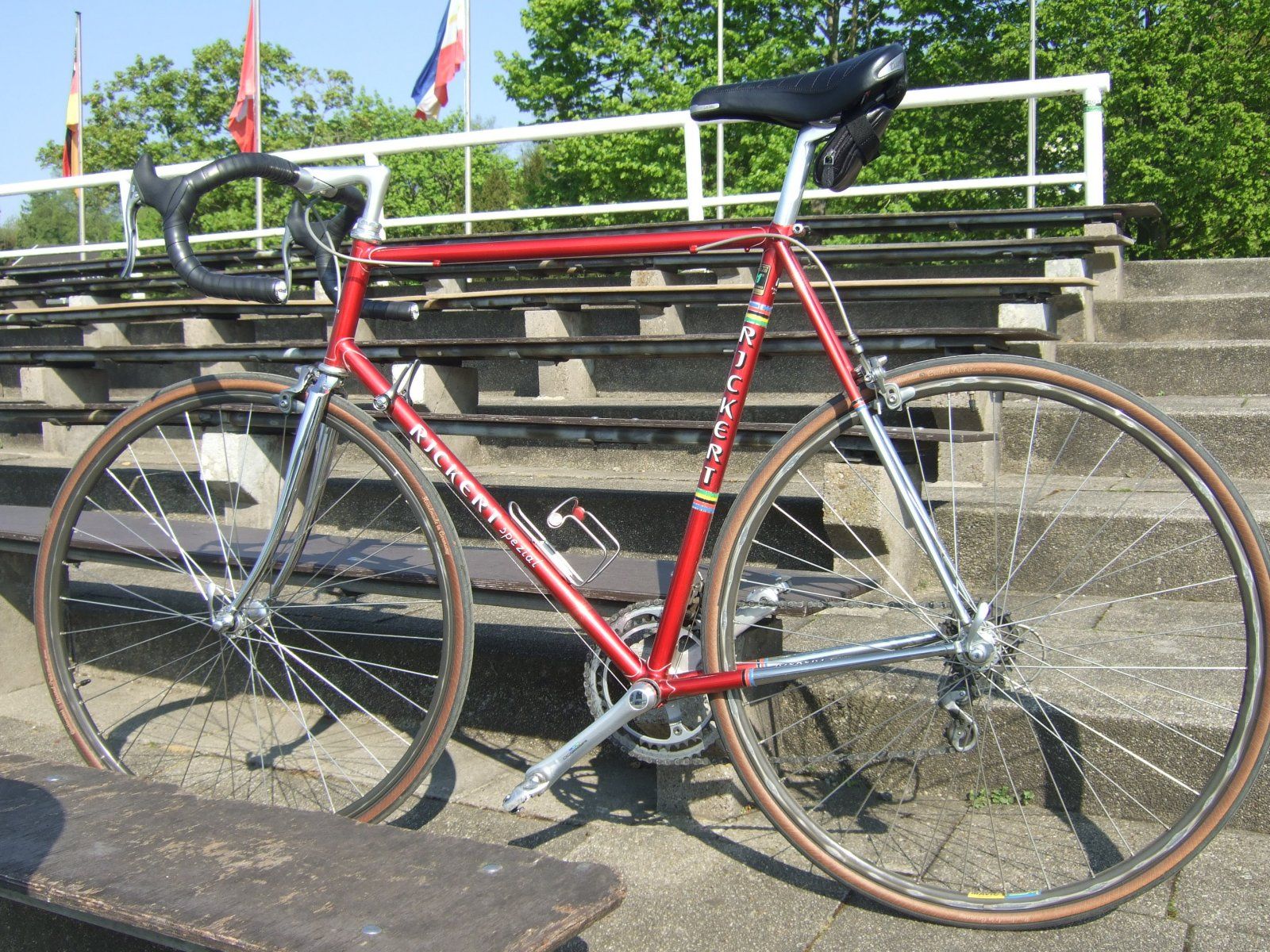

Anhang anzeigen 1110252Anhang anzeigen 1110253Anhang anzeigen 1110254Anhang anzeigen 1110255
Viele Grüße
Oliver
Ja, guter Start! 👍
Jetzt noch Reifen mit hellen Flanken 😉

Der Sattel verschenkt viel Potential. Der Vorbau ist schon mal besser. Helle Reifen und Vorbau rein würde sicher helfen. Weißer Turbo und weißes LB würde das Rad leichter wirken lassen.
