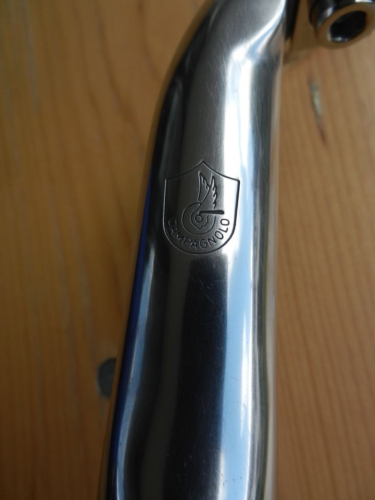

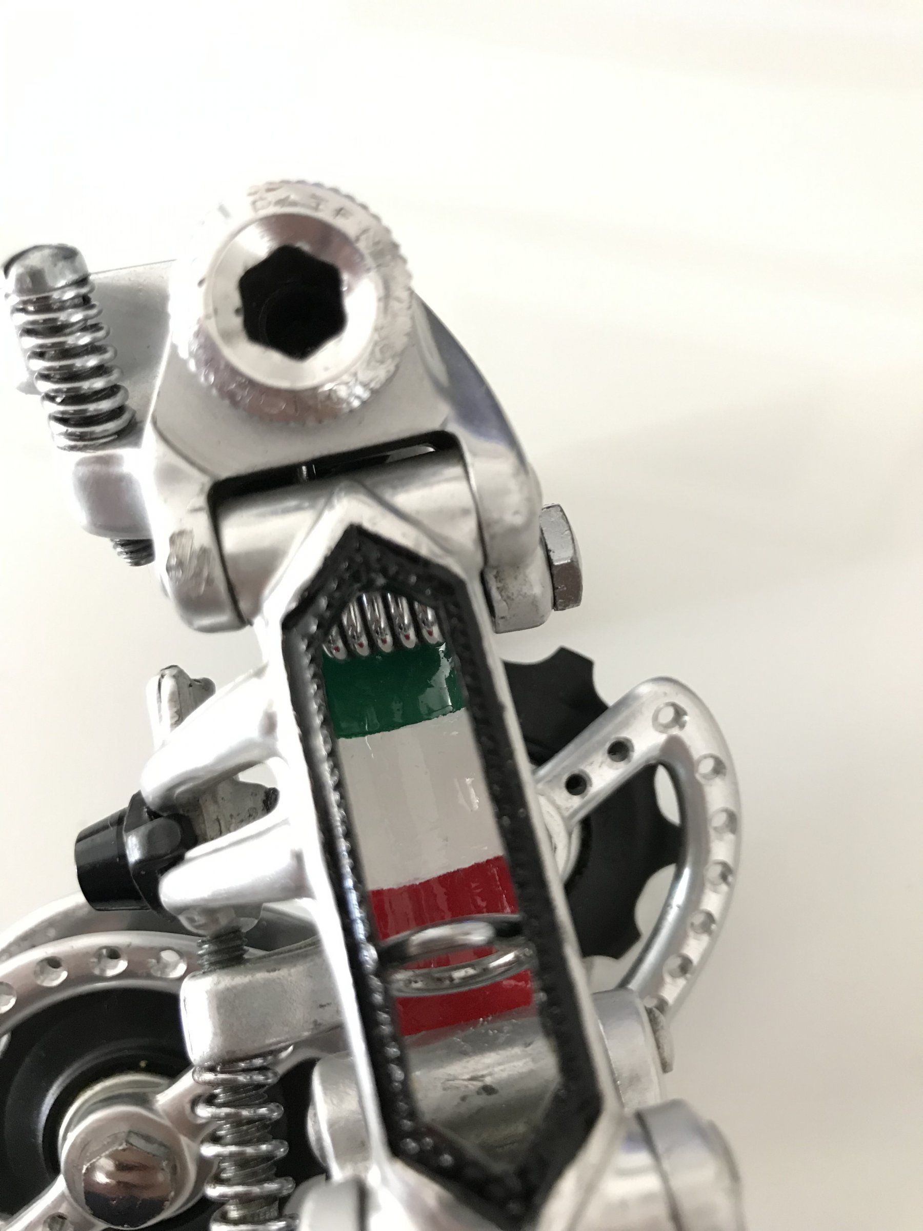

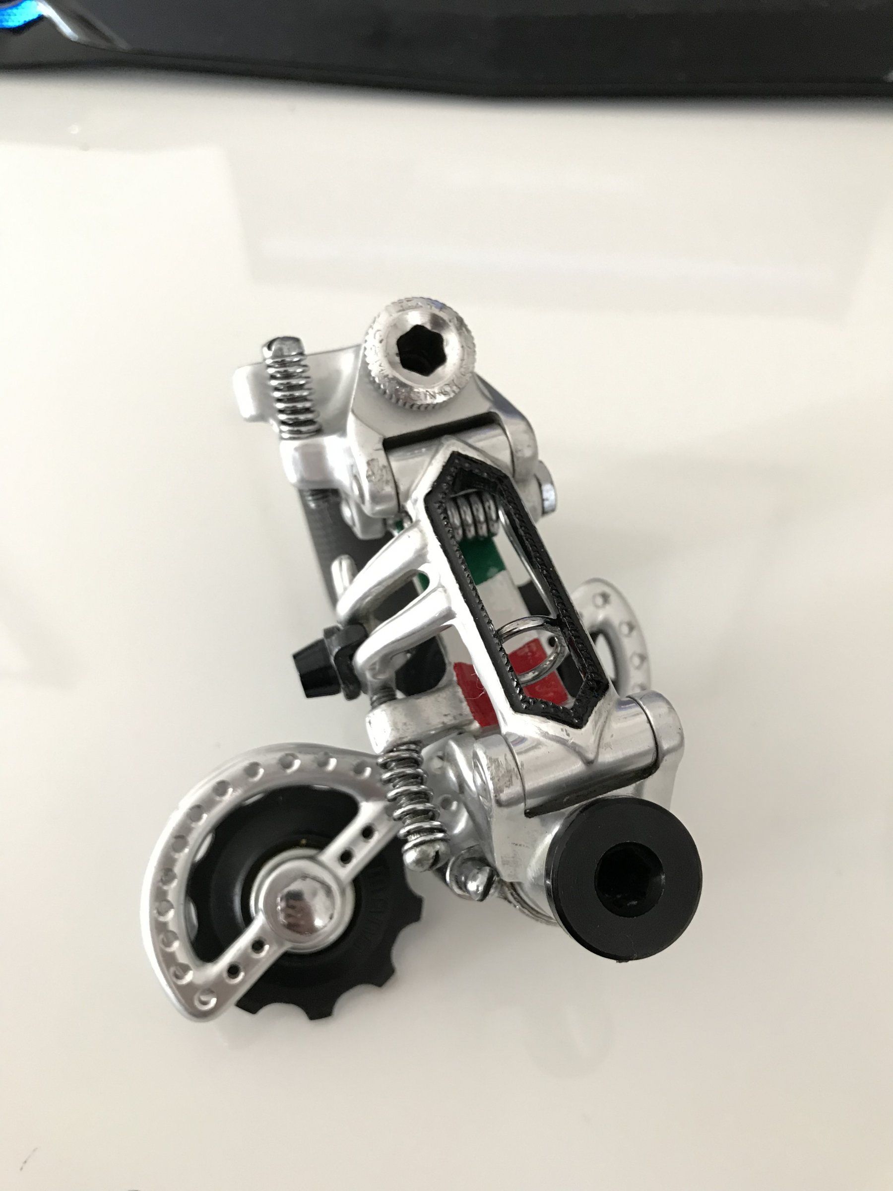

fräs doch den alten Campa-Schriftzug rein und leg ihn mit Farbe aus...
Mit Farbe auslegen hatte ich dann auch vor, aber der Campa-Schriftzug erfordert viel Übung, da ist mir ein einfaches Ornament lieber. Das Veloce-Logo Mit dem Balken durch den Kreis ist ja schon nicht schlecht, aber einen Kreis frei Hand zu fräsen traue ich mir auch nicht zu.
Aber erstmal muss eine Fräse her.
Das Rad wird bestimmt schon vorher fertig.
Hab ich eigentlich schon gesagt, dass ich von dieser Schaltung total begeistert bin, weil sie sich so schön auseinandernehmen lässt? Gilt aber nur für die Frontplatte. Die Schwinge hängt an einem blöden Federring, der keinen Angrifffspunkt hat.

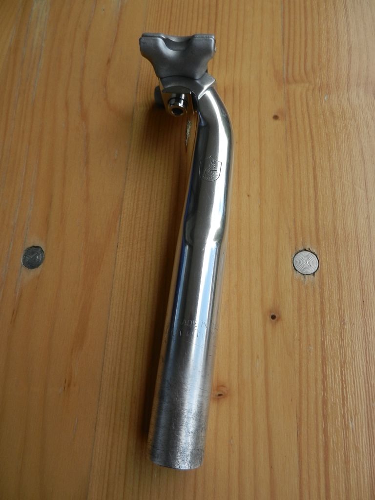

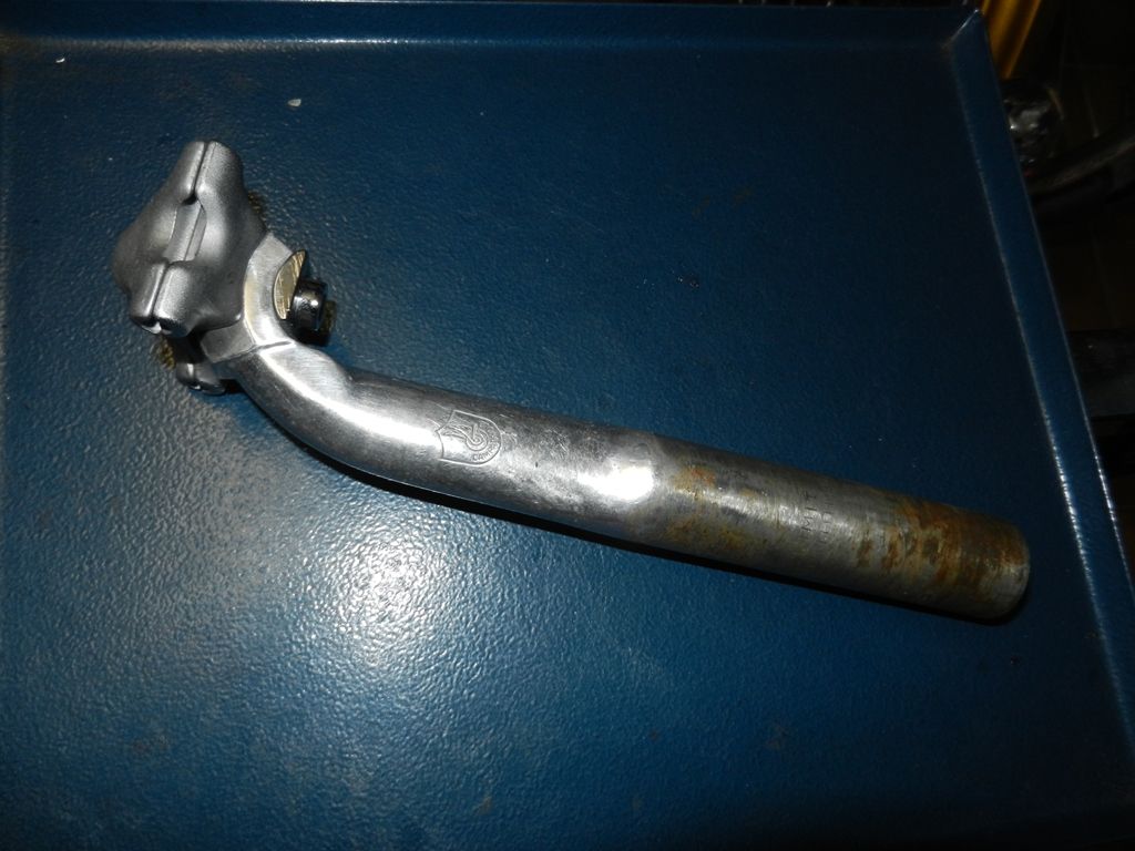

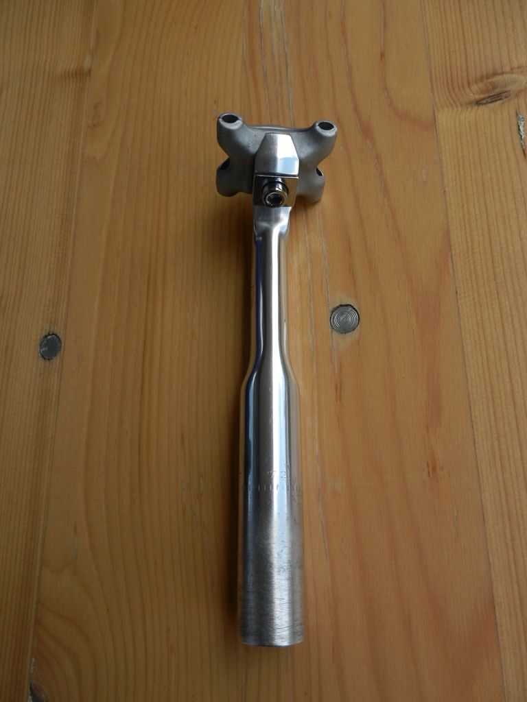

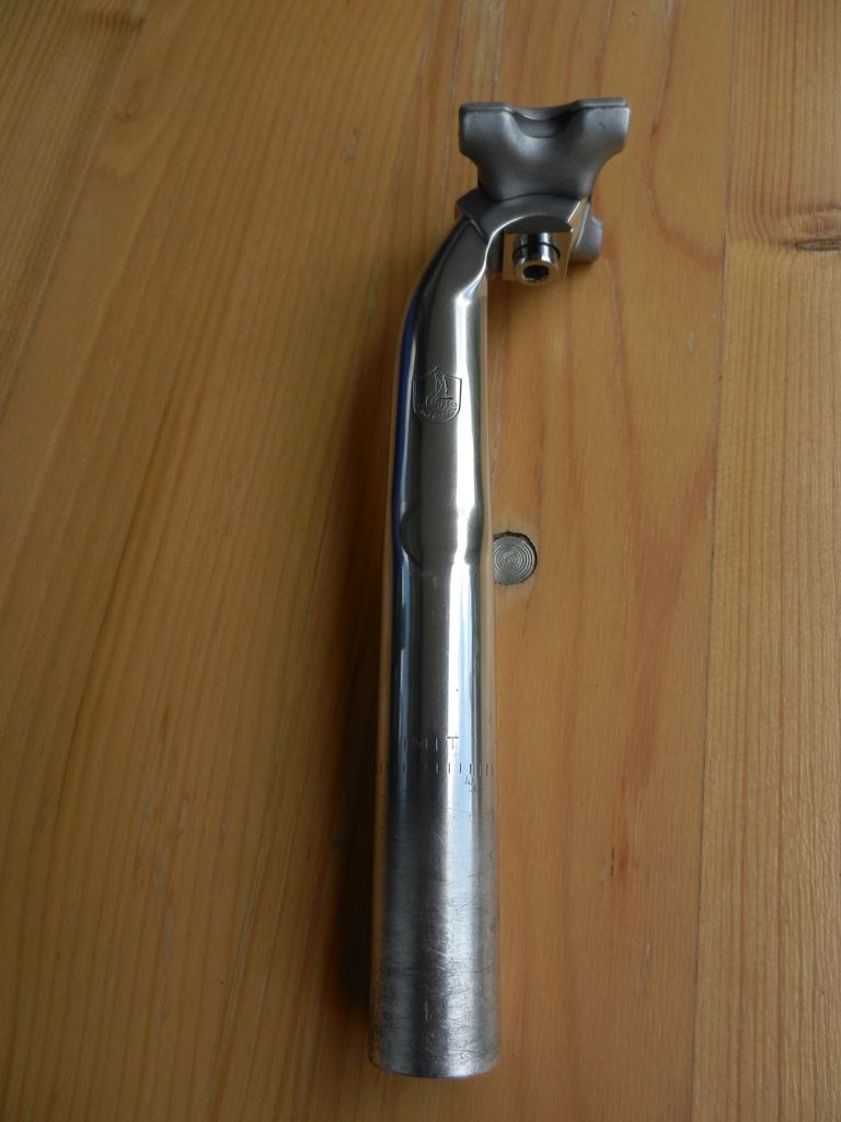

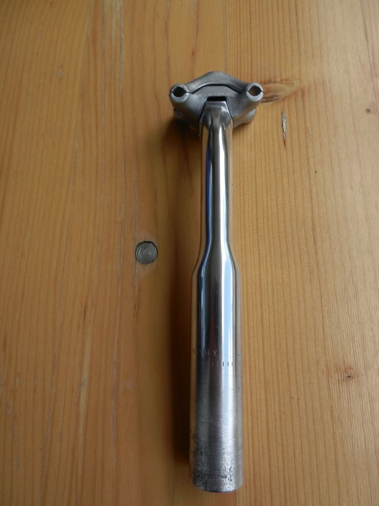

Eine als Tauschobjekt eingehandelte Sattelstütze.
Zerkratzt, angegammelt, angelaufen.
Nach ein paar Monaten immer mal wieder zwischendurch Schleifen und Polieren, wieder Schleifen, wieder Polieren usw. heute die abschließende Politur. Ist noch nicht perfekt, aber für ein gebrauchtes Rad reichts aus.Anhang anzeigen 673259Anhang anzeigen 673260
Anhang anzeigen 673261Anhang anzeigen 673262Anhang anzeigen 673263

An das Rad, wo ich die Stütze mittlerweile eingebaut habe, passt der gammlige Zustand nicht. Würde ich sie ins Stadtrad einbauen, hätte ich sie bestimmt so gelassen.
Wir bauen ja Räder ja nicht nur, um damit zu fahren, sondern weil wir immer noch was dran rumbasteln wollen. Und da gehört das Aufarbeiten von Teilen mit dazu.

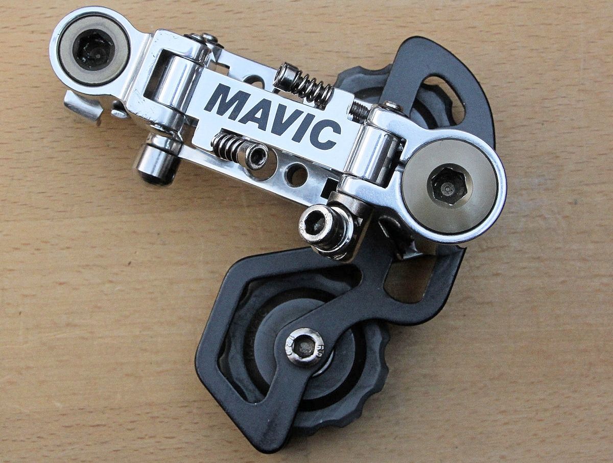

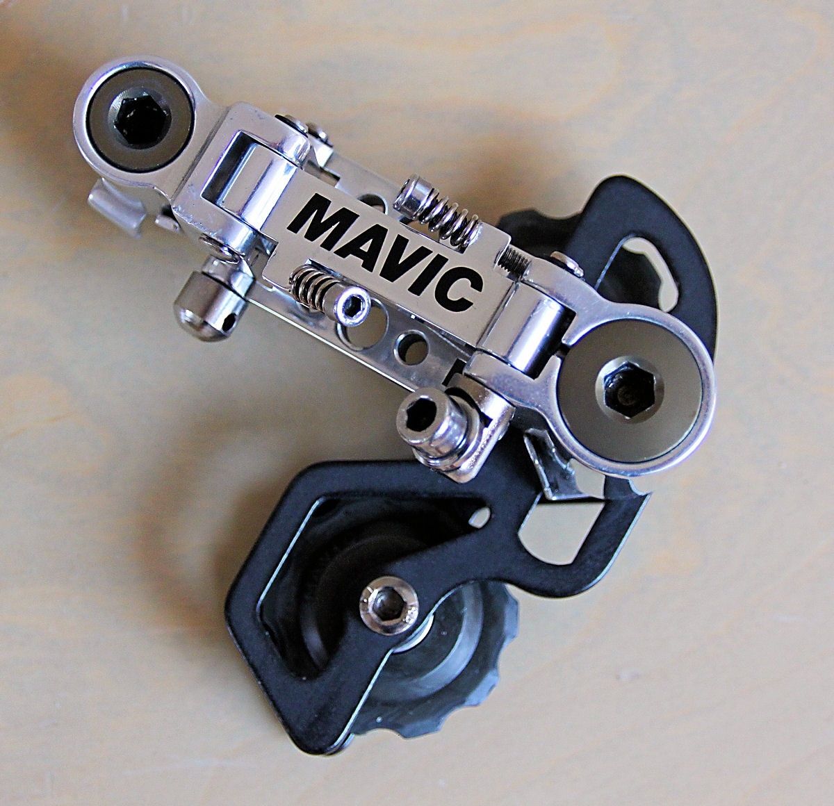

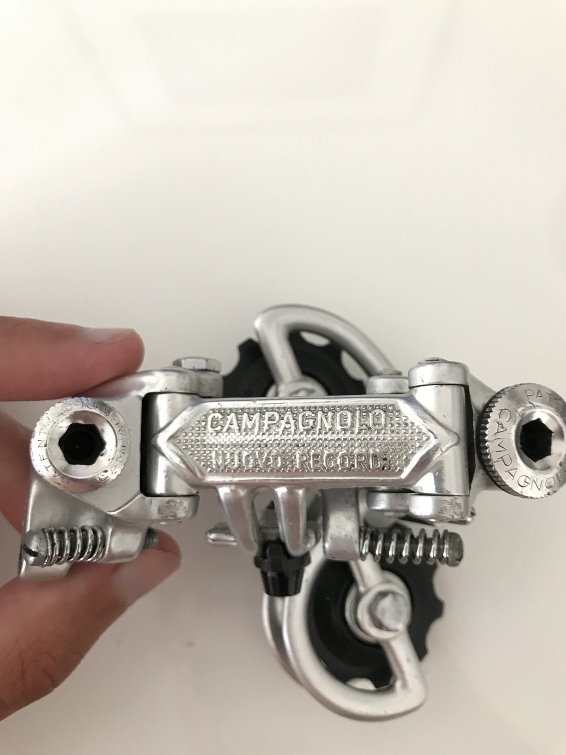

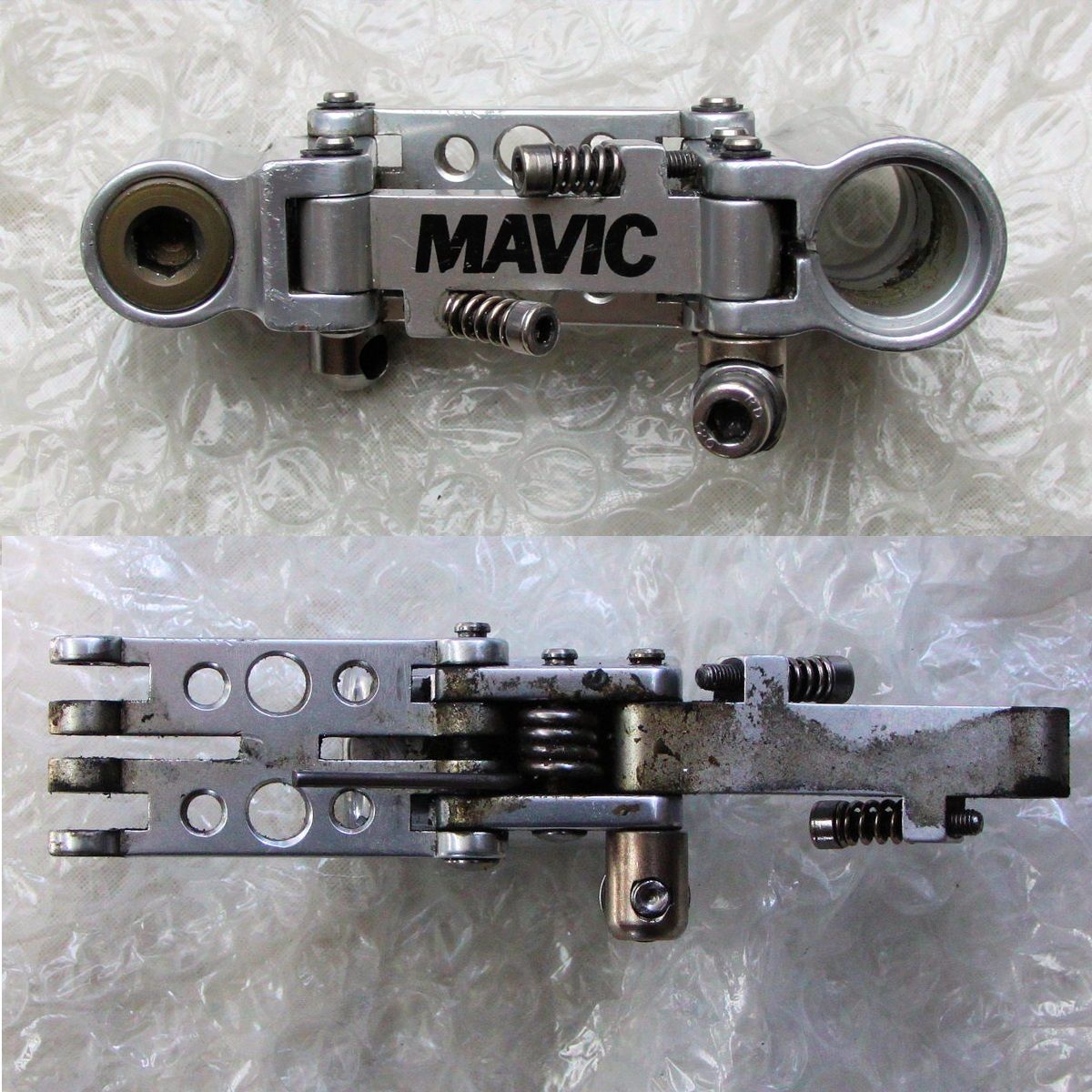

Vorher:
Nacher:
und das kam so:

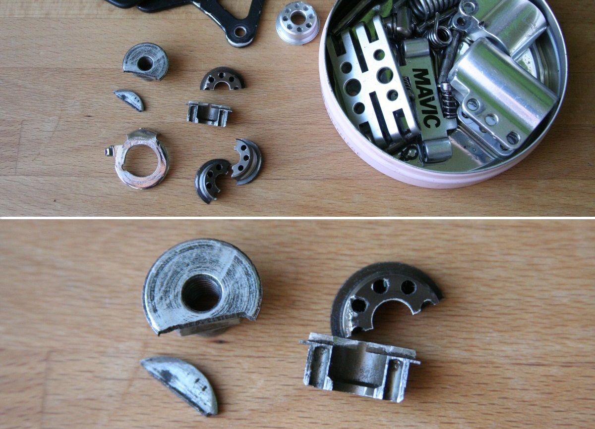

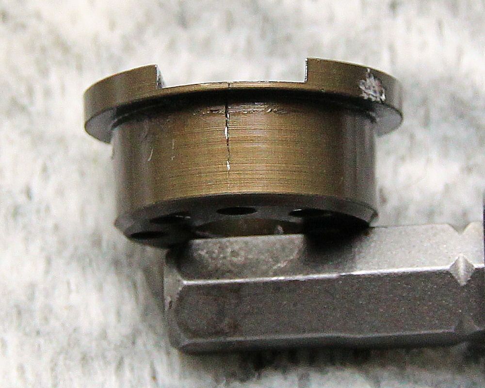

Nach dem Kauf des Schaltwerks hier im Forum hab ich festgestellt, dass sich der Schaltwerkskäfig nur sehr schwer dreht und irgendwie klemmt.
Zerlegen...
:idee: ... und Ursachenforschung ergab leider diesen Defekt:
Beim Festziehen der Schraube wird diese "Mutter" auseinandergedrückt und nur durch die Hülse drumrum noch zusammengehalten.
Klar ist, dass das Schaltwerk mit diesem Defekt nicht funktioniert, das Teil wird ganz sicher brechen.
Ich hab mal (auch im Forum) bissl rumgesucht, das ist offensichtlich eine bruchgefährdete Schwachstelle:
Die Suche nach einem Ersatzteil erwies sich wie befürchtet als aussichtslos.
Also: nach der Devise 'selbst ist der Mann' und in Ermangelung einer Drehbank aus einem alten Vorbau mit Hilfe von Bohrmaschine, Säge, Feilen, Schmirgelpapier...
... ein passendes Teil "gedreht". (Irgendwann wünsch ich mir zu Weihnachten 'ne richtige Drehbank)

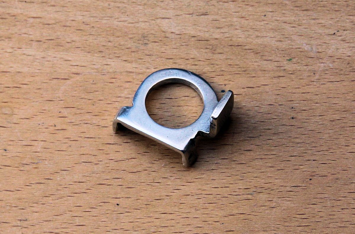

Dagegen war die Anfertigung des fehlenden Schaltwerkanschlags geradezu ein Kinderspiel:

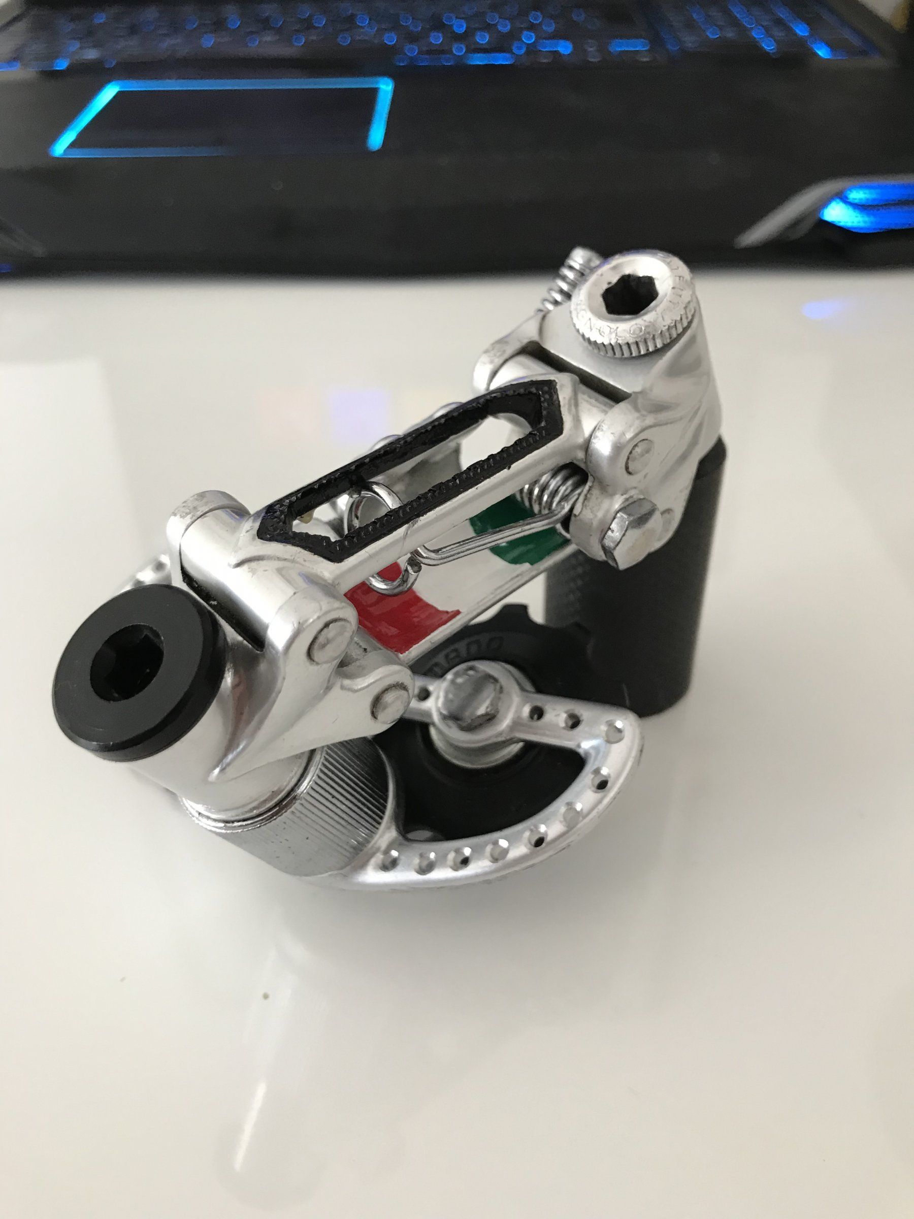

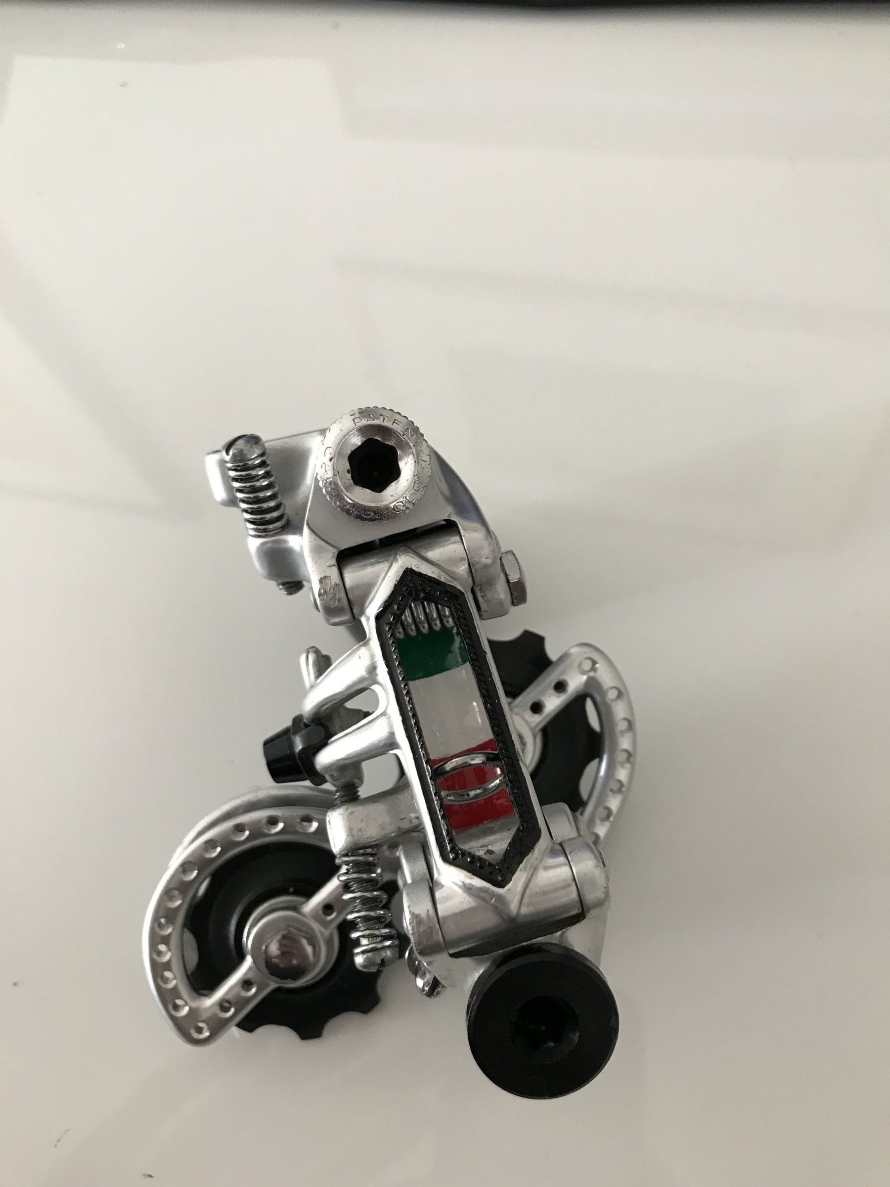

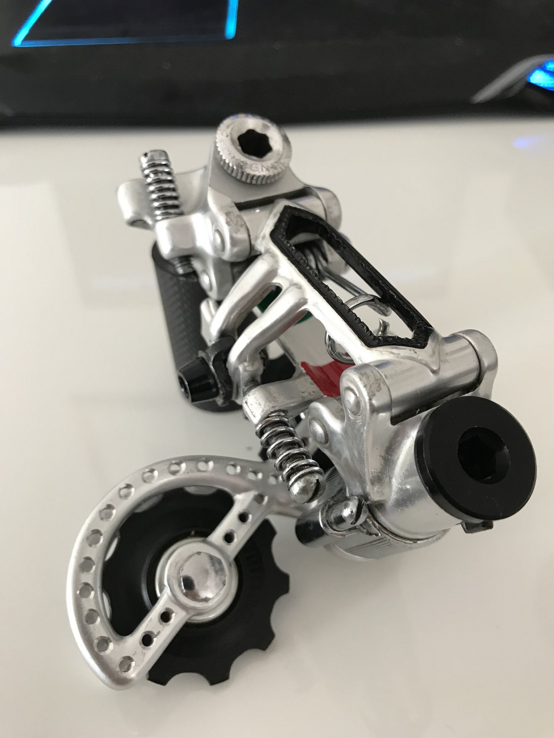

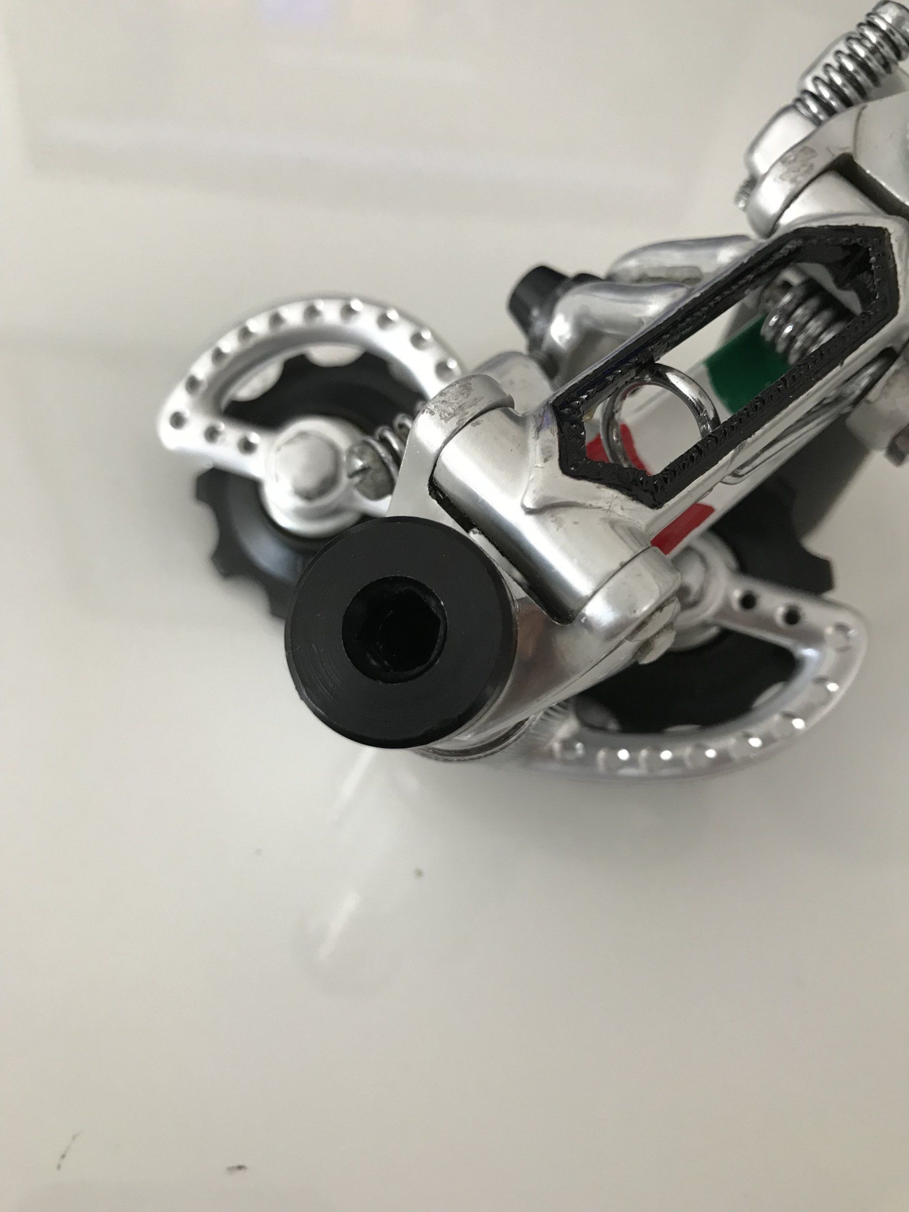

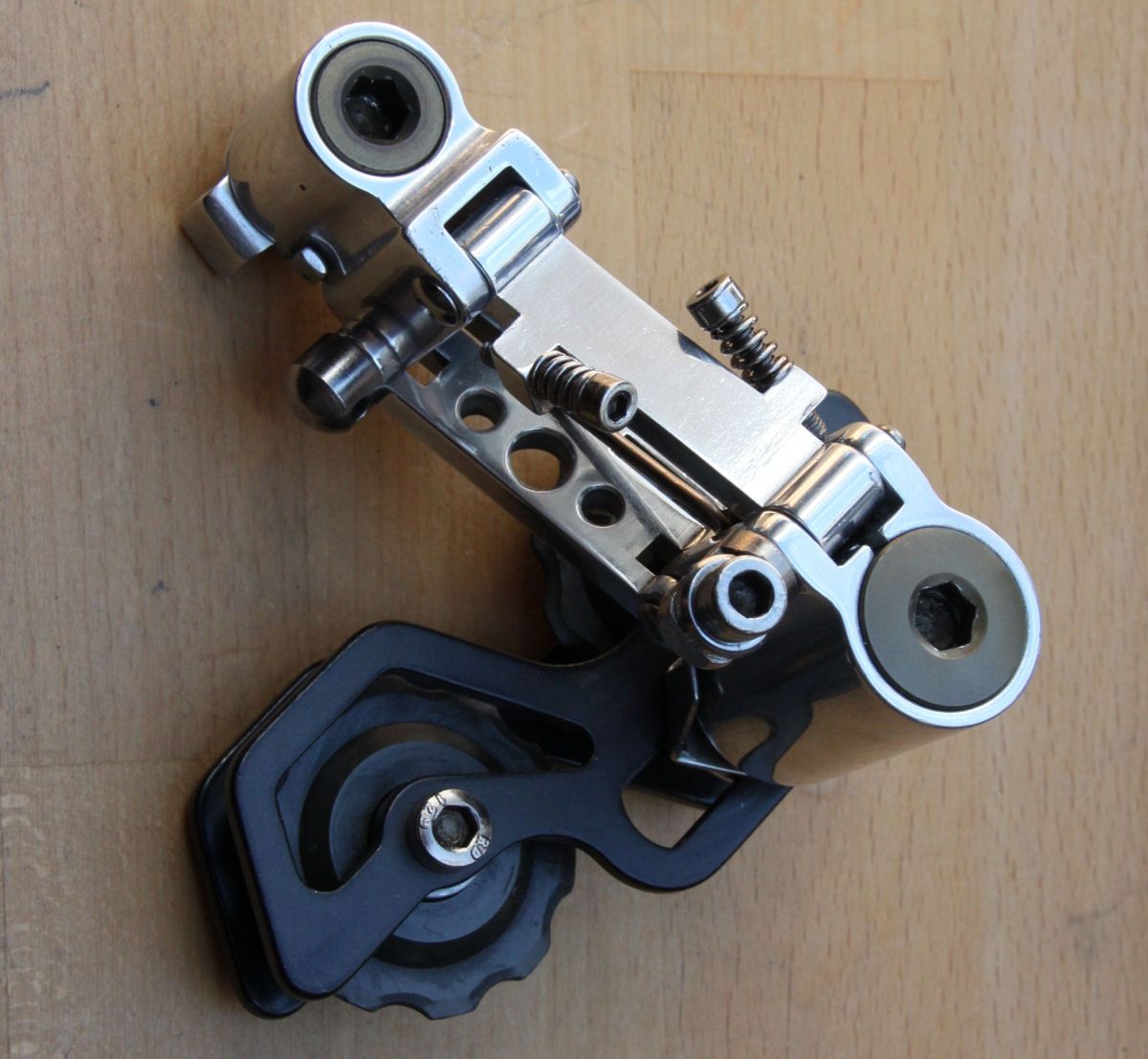

Schaltrollenschrauben noch aus Alu, Einstellschrauben Alu, Federn von Superrecord. Federschraube auch SR Titan. Mal sehn wo du da rauskommst.
Der schwarze Bolzen hat zu viel Kragen. Die Cobra-Teile sind auch nicht ausgedünnt in der Mitte, wie die Original Campagnolo.
Da geht also noch einiges. Vllt. sind die 150 g bald in Sicht.
Wo sind denn bei den Federn die Gewichtsvorteile? Die für die Stellschrauben sind vom SR 2.Gen und die Feder für den Schaltkäfig ist bei dem SR auch aus Stahl gewesen ?
Einen unteren Campa Alubolzen habe ich ja noch hier liegen, aber ich wollte mehr schwarz an dem SW.
Die Schrauben für die Schaltröllchen wollte ich sowieso noch gegen welche aus Alu in schwarz tauschen. Aber das Gewicht ist mir eigentlich wurscht. Mir ging es nur um die Optik
Sind die SR-Federn aus Stahl? Dann kann Gewicht nur durch kürzere oder dünnere Federn gespart werden. Oder durch Weglassen (und Auftragen von Schraubenkleber). Ggf. gibts auch noch leichtere Schaltröllchen?

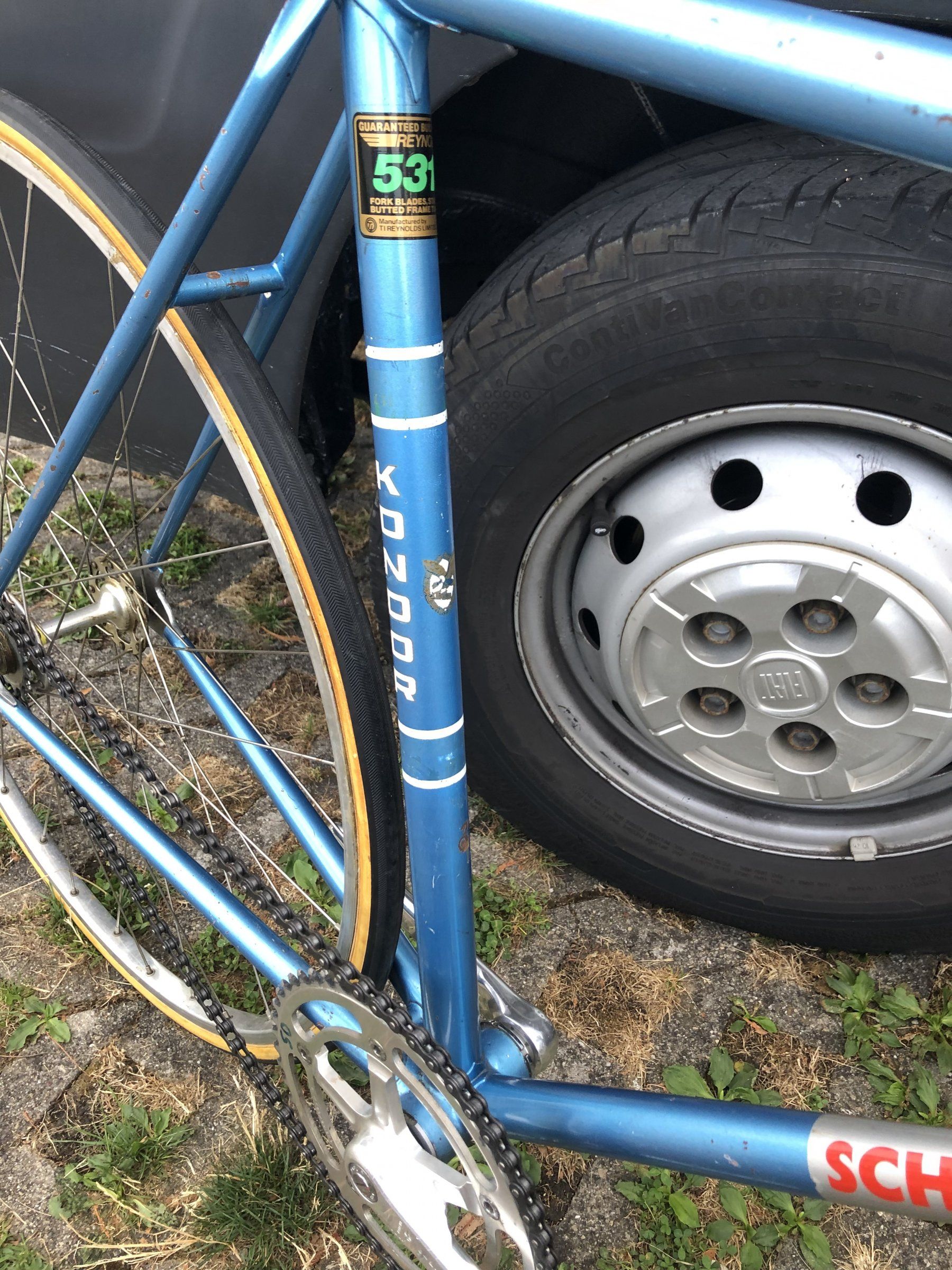

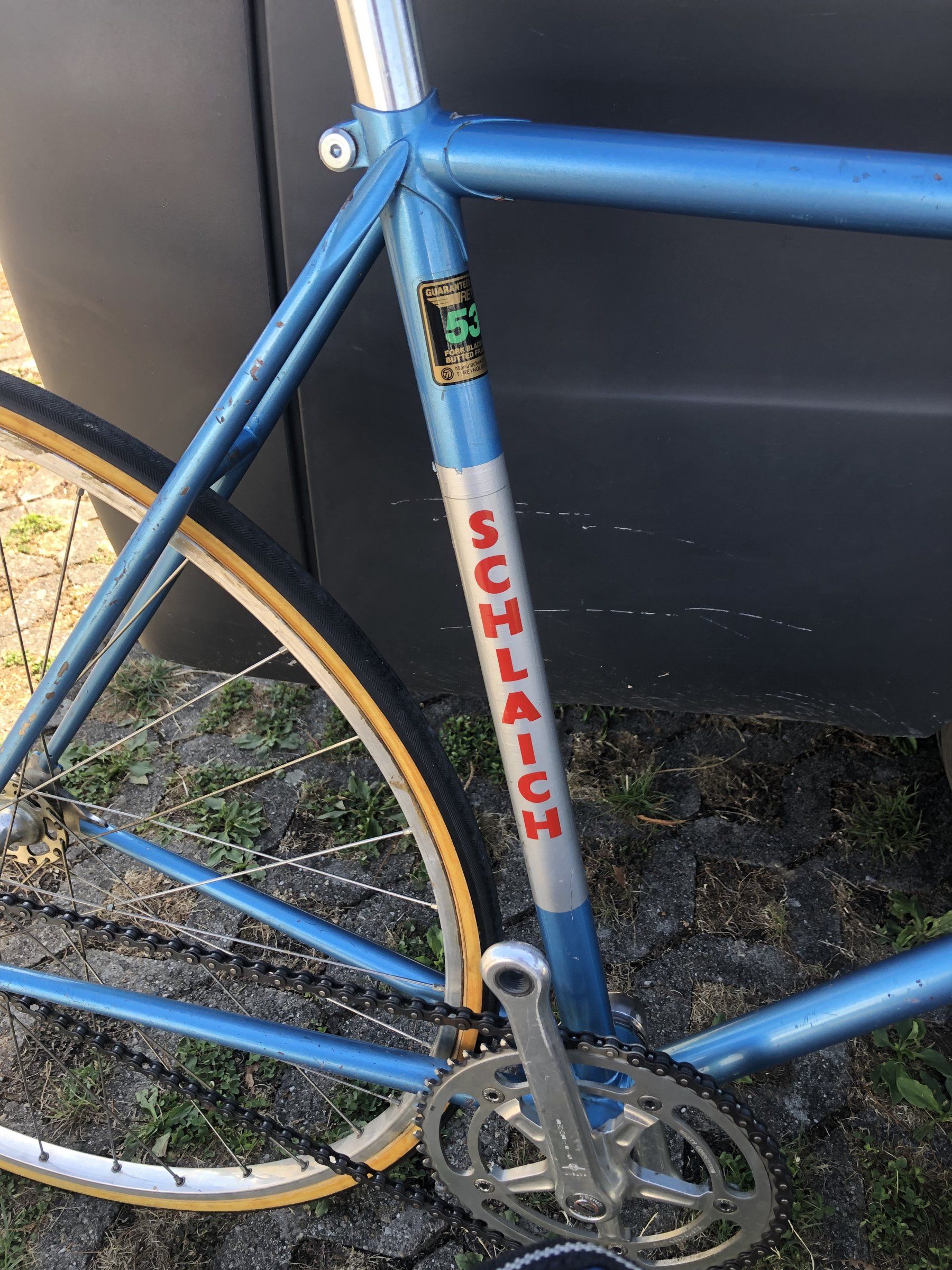

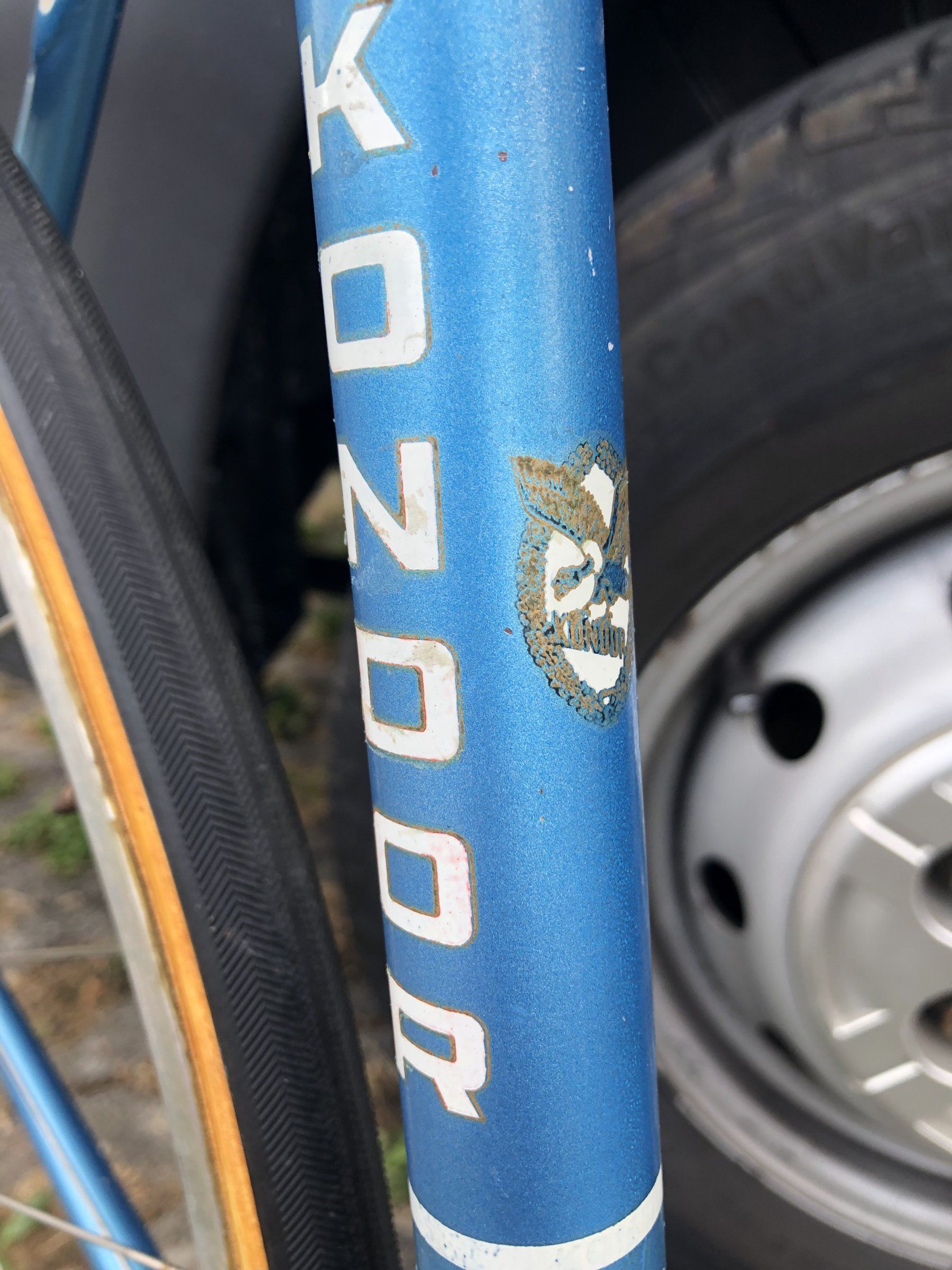

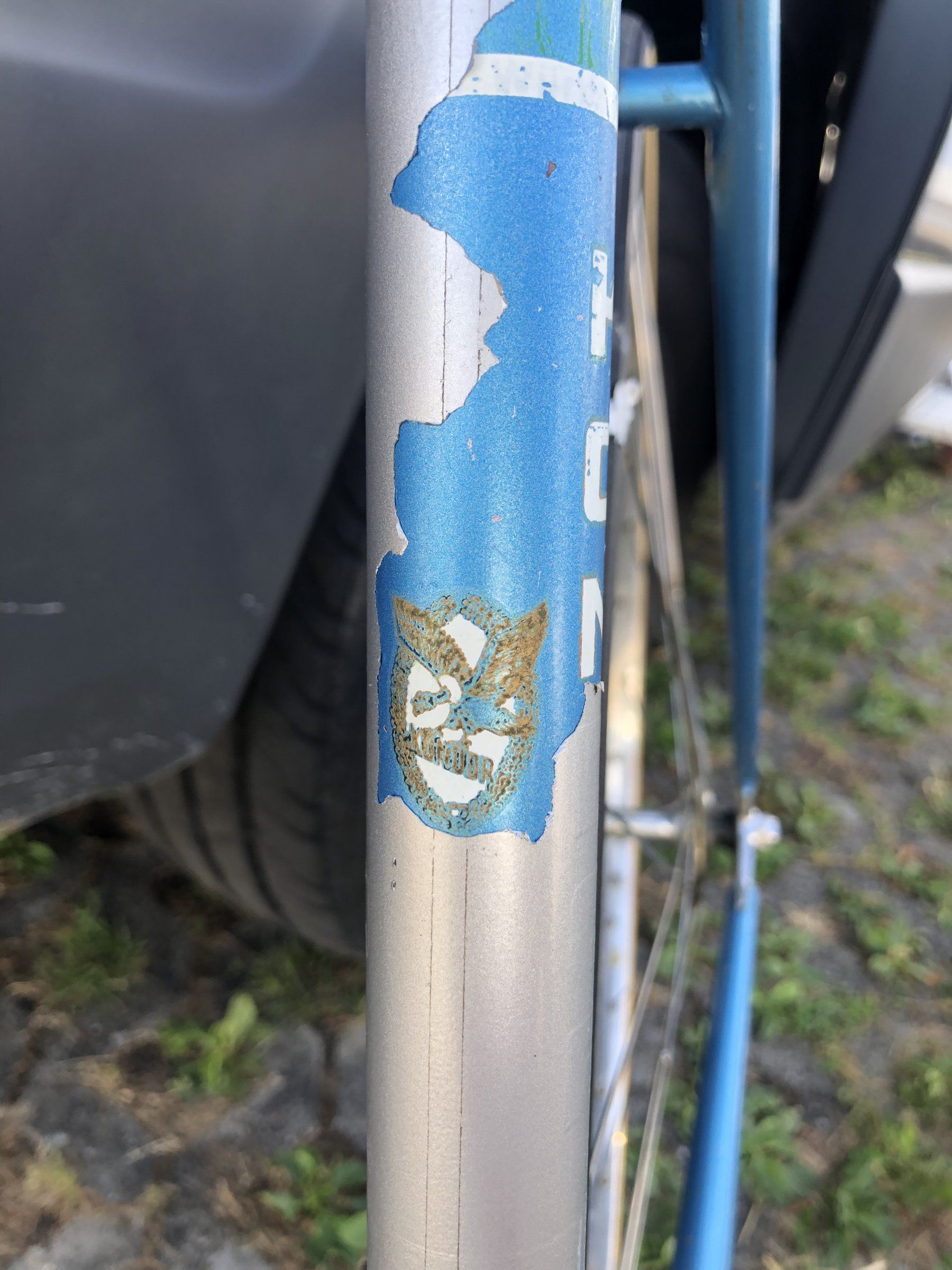

Die SCHLAICHs sind superselten, da jeder die Aufkleber abpiddelt.
:D
"Im Jahr 1982 wurde aus einer Begeisterung fürs Fahrrad Radsport Schlaich. Heute blicken wir auf über 30 Jahre Zweiradleidenschaft zurück"
Viel interessanter finde ich den KÖLN Aufkleber, was hat es damit auf sich?
