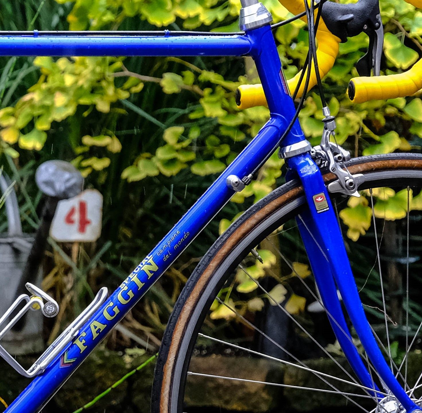

Lenkerband 3,50.-€ beim Blumenhändler (danke nochmal für den Hinweis @DaleCannon ) und den Flite gabs beim Rad dazu! Decals 19 Pounds sterling auf der Insel. Ferdisch!lenkerband, flite für 30 euro sauber

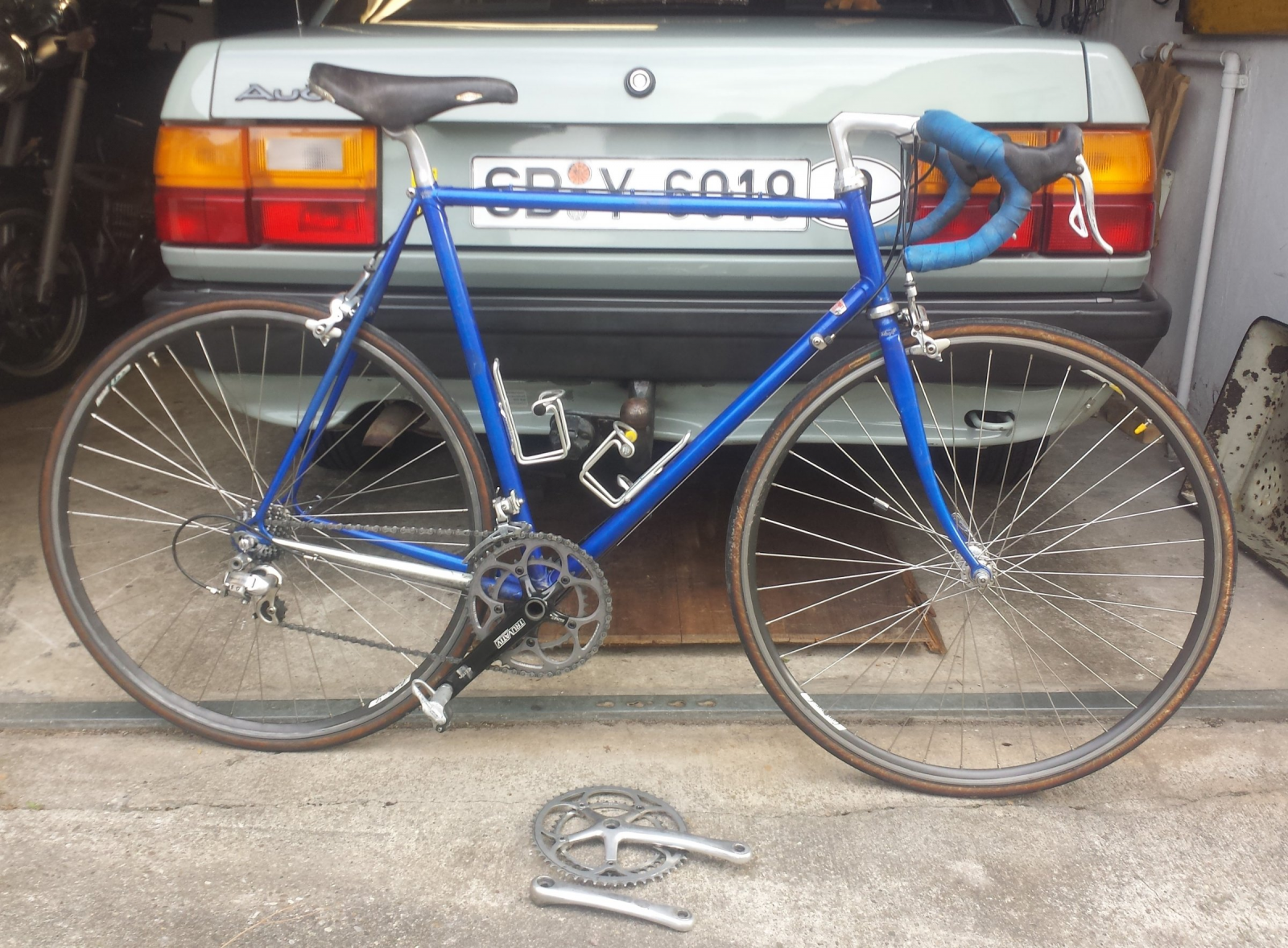

Hat sich richtig gelohnt, schickes LB, gefällt !!Vorher:
Und ein paar Arbeitsstunden und knappe 30.-€ später:

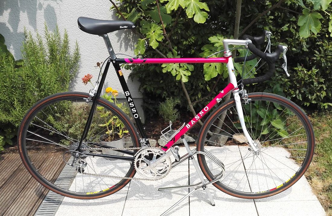

eine campa carbon Sattelstuütze aus der Zeit wäre noch schön. habe eine über...bei interesse sag bescheid.Vorher - Nachher meines Basso Loto Umbaues von DA 74xx auf Campa Record/Chorus
Habe lange darüber nachgedacht, was mit dem Basso geschehen soll. Seit ich das Koga FullPro habe (ähnliche Geometrie, gleiches Baujahr und Ausstattung) bin ich mit dem Italiener leider kaum mehr gefahren, irgendwie wirkte das Koga im Vergleich agiler und direkter. Gefallen hat mir die DA-Variante zwar sehr, aber ich möchte mit meinen Rädern auch regelmäßig und mit Freude fahren.
Also habe ich die Entshimanofizierung eingeleitet. Periodengerecht wäre natürlich 8-fach und Spitzhöckerergos gewesen. Ich persönlich mag aber die Ergonomie der Spitzhöcker nicht so gerne und als mir dann die Chorus Carbonkurbel über den Weg lief war klar, das ich beim Aufbau auf 10-fach Komponenten setze. Geblieben sind nur Flaha/Lenker/Vorbau und Sattel vom alten Setting.
Bin schon mal gespannt, wie es sich nun fährt - am Wochenende folgen dann weitere Bilder aus freier Wildbahn.

Und ne Record (?) Kurbel ?lenkerband, flite für 30 euro sauber
Die Decals am Unterrohr erscheinen mit recht tief.Vorher:
Die Record Kurbel ist auch da, siehe Vorher Bild auf dem Boden. Leider ist das Teil aber recht mitgenommen und die Chorus lag noch im Regal!Und ne Record (?) Kurbel ?
Ja, das stimmt. Aber so konnte ich eine doofe Lackmacke quasi unsichtbar machen!Die Decals am Unterrohr erscheinen mit recht tief.
Tatsache... Richtig Gucken muss gelernt sein?Die Record Kurbel ist auch da, siehe Vorher Bild auf dem Boden. Leider ist das Teil aber recht mitgenommen und die Chorus lag noch im Regal!
Sehr schön, der alte Sattel ist stimmiger. Aber man fährt worauf man gut sitzt. Wenn du mit Flite gut klar kommst, sollte der zeitlich in optisch passendere Concor ebenfalls funktionieren.Vorher:
Zeitlich passt der Flite eigentl. genau, der Rahmen ist ja aus 2000. Ich muß jetzt mal sehen, ob mir das Teil überhaupt passt. Konnte heute nur mal eine kleine Sitzprobe im Keller machen!Sehr schön, der alte Sattel ist stimmiger. Aber man fährt worauf man gut sitzt. Wenn du mit Flite gut klar kommst, sollte der zeitlich in optisch passendere Concor ebenfalls funktionieren.
Ach so jung? Dann passt er natürlich. Hätte jetzt auf fruehe 90er getippt.Zeitlich passt der Flite eigentl. genau, der Rahmen ist ja aus 2000. Ich muß jetzt mal sehen, ob mir das Teil überhaupt passt. Konnte heute nur mal eine kleine Sitzprobe im Keller machen!
Der Vorbesitzer hat es auf 2000 datiert, genau weiß ich es allerdings nicht!Ach so jung? Dann passt er natürlich. Hätte jetzt auf fruehe 90er getippt.
Stimmt. Kam 90 auf den Markt.. verbreitet aber erst so ab 1995 auf dem Rennrad. Auf dem MTB früher. RR Fahrer sind eher traditionell.Flite ist auch fühe 90er.
schön geworden, Flaschenhalter ist gesetzt? ....einen haste schon entfernt! ?Vorher:

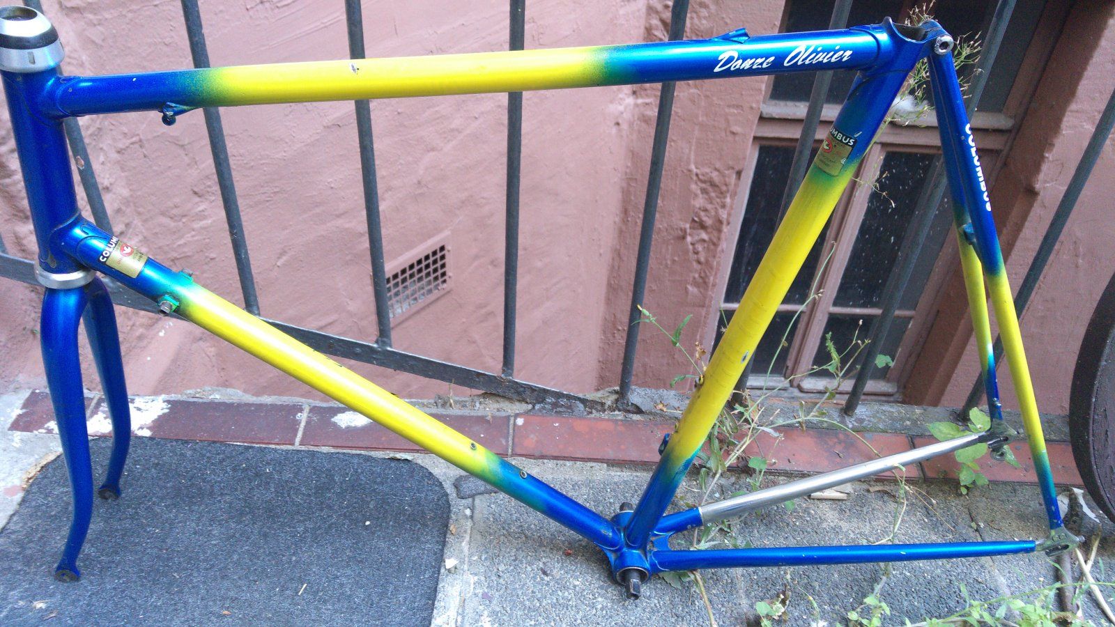

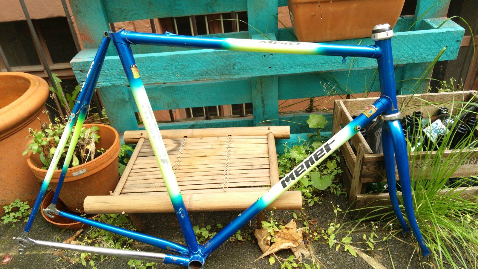

Kenne deinen Steuersatz jetzt nicht, aber habe einen Anderen von Mavic. Hast du mal unter dem schwarzen Gummi geschaut? Bei meinem ist da ne Madenschraube. Der besteht ja quasi nur aus der oberen Schale, welche von der Madenschraube geklemmt wird und die kann ich, nach Lösen der Madenschraube, mit der Hand abschrauben!Vorher:
Eine Flasche Nagellackentferner, viele Wattepads, reichlich Küchenrolle und eine Blase am Daumen später:
Leider ist kamen unter der dicken Sprühfarbenschicht einige Kampfspuren und weitgehend farblose Decals hervor.
Weiß zufällig jemand wie (bzw. ob) man den Steuersatz ohne das passende Werkzeug aufkriegt, ohne ihn zu ruinieren?
