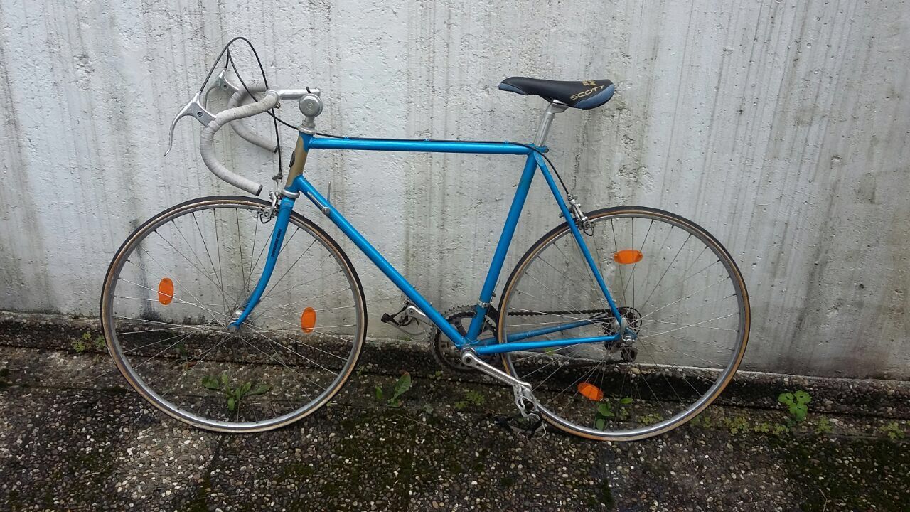

Vorher:
Nachher:

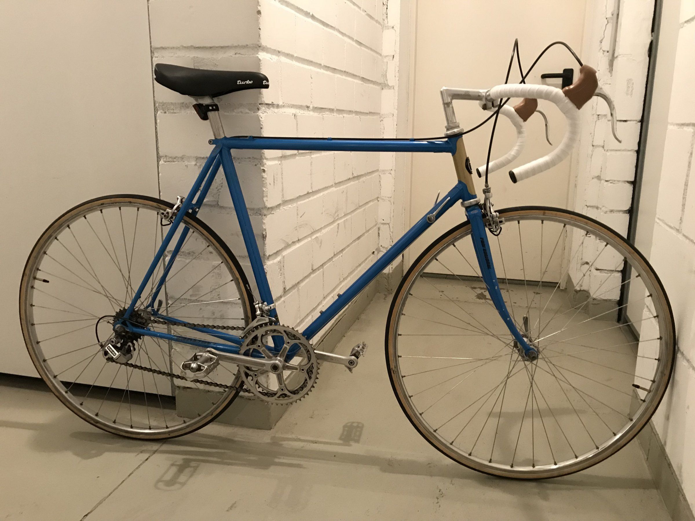

Dann will ich auch mal, erstes „Projekt“ zeigen. Sagen wir mal erste Stufe der Wiederherstellung abgeschlossen. Mein 1981er Koga-Miyata Fullpro Zufallskauf, so wie ich es erworben habe und nach der Putzorgie und den nötigsten Arbeiten. Laufen tut es schon mal sehr gut
Gruß Nico
Sehr schön. Nur den Vorbau noch 5cm runter und den Lenker runterdrehen, dann sieht es top aus....

Aber evtl. ist es das erste Rennrad, und er muss sich erst an die Sitzposition gewöhnen, wird sind hier auch nicht im KdM, und den Vorbau wie Hilde ihn versenkt, muss man auch nicht, wenn der @naucrates mit der Einstellung klar kommt, finde ich da ok, natürlich sollte die Max. Markierung des Vorbaus nicht zu sehen sein.

Sehr schön, ein geiles Gerät! Den Vorbau würd ich nur ein klein wenig versenken. Den habe ich bei keinem meiner Räder so weit unten, wie manche hier immer gerne weismachen wollen, dass man das müsste (siehe im historischen Bilderthread, da fährt kaum einer so tief.. :rolleyes:)..
Ganz wichtig: die Aufkleber müssen ran, das ist ein Unterschied wie Tag und Nacht.
Hier gibts die besten dafür, da stimmen die Farben nahezu hundertprozentig
Ansonsten nur noch den Lenker ein klein wenig nach unten drehen, das wars dann. ready to race!:daumen::daumen::daumen:
P.S. den vorderen Schnellspanner nach hinten schließen. Falls doch mal ein Ast blöd an der Straße liegt, kann der Spanner nicht aus Versehen geöffnet werden..
Züge vor dem Lenker sind Geschmackssache, die meisten machen sie hinter den Lenker..
P.P.S. passende Hütlis für die Dura Ace Bremsgriffe gibts bei Cane Creek. Vorrübergehend, bis du mal originale Shimanos finden solltest. Die sind aber megaselten..

Schrieb ich doch: sehr schön. Für mich muss es halt mehr Überhöhung sein, damit es perfekt ist. Und so fahre ich auch meine Räder, weil ich eine gute Balance und für mich optimalen Druck nur mit einer entsprechenden Gewichtsverteilung bekomme. Aber das ist sicher bei jedem anders, bei mir ist's seit 33 Jahren so...

Vielleicht täuscht die Perspektive auch etwas, der Lenker steht nicht anders, als in vorher Bild. Ich muss jedenfalls noch ein bisschen fahren und gucken, wie die Sitzposition am besten passt. Was mir im hügeligen Wiesbaden auch auffällt, damals fuhr man wohl deutlich strammere kleinste Übersetzungen, als ich das aus meiner Jugend (um 2000, damals neues CAAD4) kenne...
Schnellspanner und Züge ändern werde ich machen, danke für die Tipps. Btw, Züge mache ich ohnehin noch alle neu, schwarz lassen oder auf weiß ändern?
Mit den Hütlis bin ich auch nicht so ganz glücklich, passen die Cane Creek denn echt besser?

Oh sorry, natürlich keine Cane Creek, sondern bei den DA passen die Dia Compe ganz gut:

Züge so wie im Katalog, also wesentlich kürzer, schwarz und hinter den Lenker

Ich schließe mich meinen Vorrednern an: Schöne Rad!
Vorbau rein, Lenker drehen und die richtigen Decals an das Unter- und an das Sitzrohr; dann ist's perfekt

@naucrates: Evtl. würde dem Rad ein älteres Schaltwerk (Dura Ace EX 7200, RD-7200) besser stehen, die Zughüllen würde ich schwarz lassen; ein Wechsel der Züge und Zughüllen ist aber i.d.R. sinnvoll; das ist manchmal ein Unterschied wie Tag und Nacht, was die Bremswirkung angeht.
