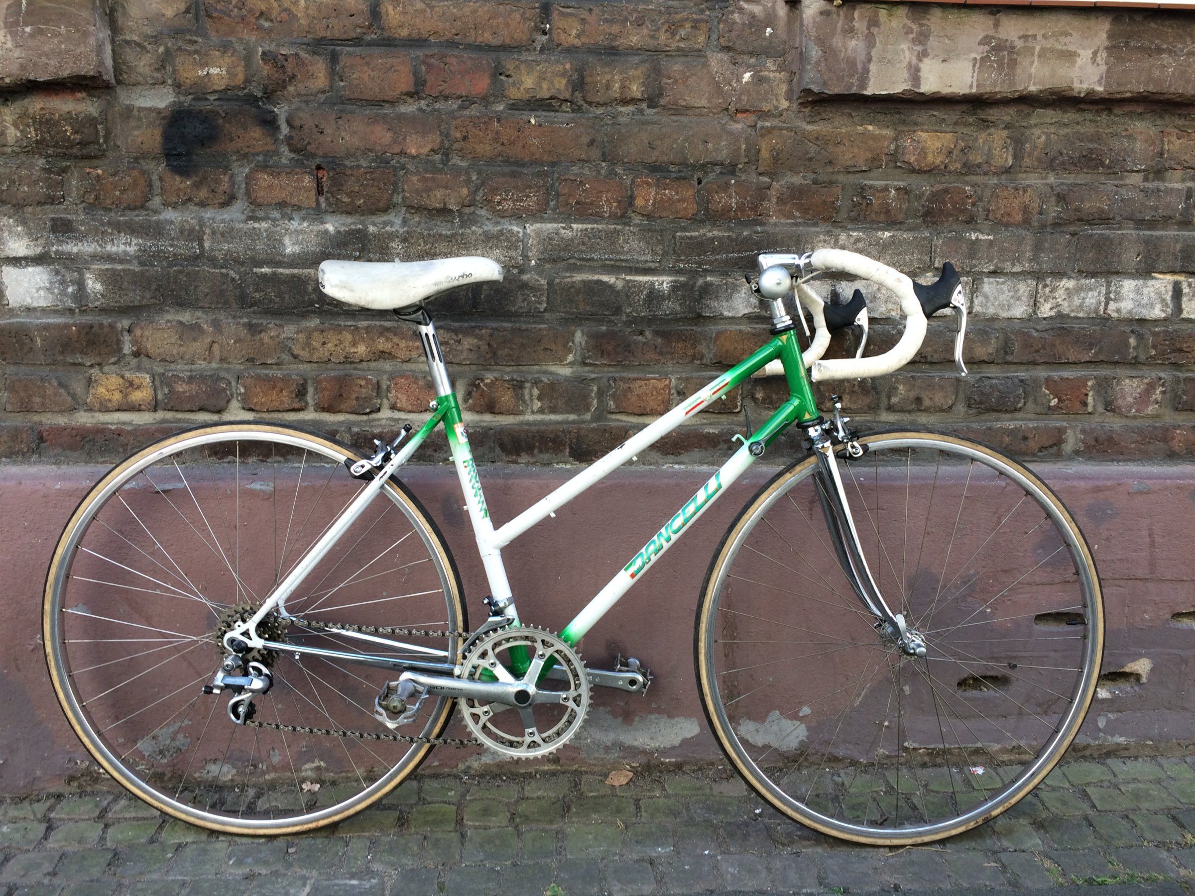

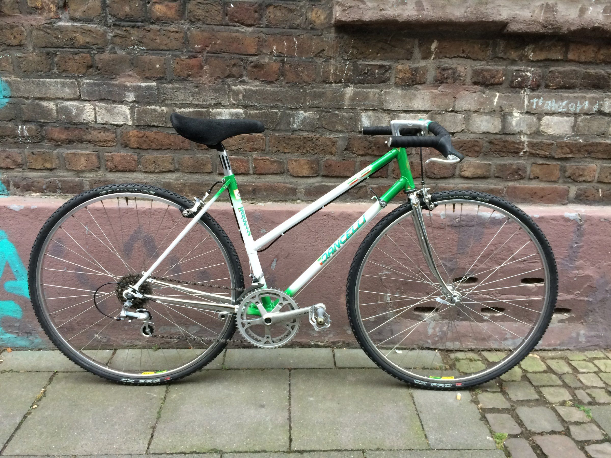

den gestrigen fang heute mit @plattenfritz bei regenwetter spontan zum restekisten-crosser umgebaut.
wachsbehandlung, lager gefettet, neue züge und hüllen.
leider war das schwarze isoband für den lenkerabschluss aus.
aber auch ohne katalog-nachbau, ein gutes gerät für die matschsaison.
:bier:, @kerstinw
:bier:, @kerstinw
Den Lenker und den Sattel finde ich jetzt passender und insgesamt schicker; die Reifen gefielen mir vorher besser.
den turbo putze ich mal und verkauf ihn dir für 20. 😉
pedaltausch gegen schwarz? gute idee, wenn die restekiste, also die vom @plattenfritz , noch was her gibt. und die reifen sind extra drauf, weil ich ja mal ein bisschen in den matsch will. freue mich übers gefallen. :bier:
Ich fand es vorher schöner, da das Schwarz doch recht schwer und klobig wirkt. Weiß wirkt leichter und eleganter, für Matsch natürlich nicht geeignet. Da fehlen aber sowieso die Schutzbleche. Mit den Reifen wäre ich bei Nässe sehr vorsichtig, falls es damit auf den Asphalt gehen soll. Würde ich abraten, außer es ist fürs Gelände gedacht, dann brauchst auch keine Schutzbleche.
Wegen den Reifen: Bin drei Mal mit dem Crosser und Conti Mountainking in den Regen auf Asphalt gekommen. Jedes Mal hat es mich dabei trotz vorsichtigster Fahrweise gelegt, da sich die Reifen auf dem nassen Asphalt wie Schmierseife verhalten.

Der Rennradlenker gefiel mir besser, und der Ssp. vom VR sollte auch noch auf die richtige Seite😉.
Sollte man den Lenker nicht leicht nach hinten kippen?
Da gibt es zwei Schulen, eigentlich drei. Erste These: Untere Lenkerenden waagerecht. Zweite These: Untere Lenkerenden zielen auf die Achse vom Hinterrad. Zweienhalbte These: Den Lenker himmelwärts, am Besten garniert mit den fettesten und häßlichsten Bremsschaltgriffungetümen, die der Markt hergibt (Das Optimum scheint erzielt, wenn die Wuchtigkeit der Lenkerkombi die des Rahmens überstrahlt).
Letztere Mode verdanken wir, wie auch andere optische und sonstige Verbrechen, zB das Tragen zu langer, schwarzer Socken, einem gewissen Texaner.
Letztere Mode verdanken wir, wie auch andere optische und sonstige Verbrechen, wie zB die Verwendung zu langer, schwarzer Socken, einem gewissen Texaner.

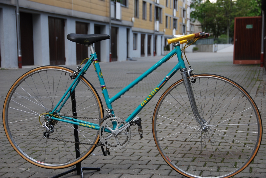

Ich dachte an den Damenlenker/Trainingsbügel oder wie das Ding sich nennt.
img_4179-jpg.369499
img_4179-jpg.369499
Also, als "Dame" kenne ich mich mit Damenlenkern aus: das ist ein Toulouse Lenker, die sind gerade oder haben nur eine minimalste Kröpfung. Das Grandis von Strong Walker hat den klassischen gekröpften Moustache Bügel. Ich persönlich finde den Toulouse eleganter und sportlicher, außerdem gibt es den auch mit einer schmalen Griffweite von 46 cm - für schmale Frauenschultern.
Welche Rahmenhöhe hat denn das Dancelli, sieht extrem klein aus, vor allem mit den wuchtigen Profilreifen.
