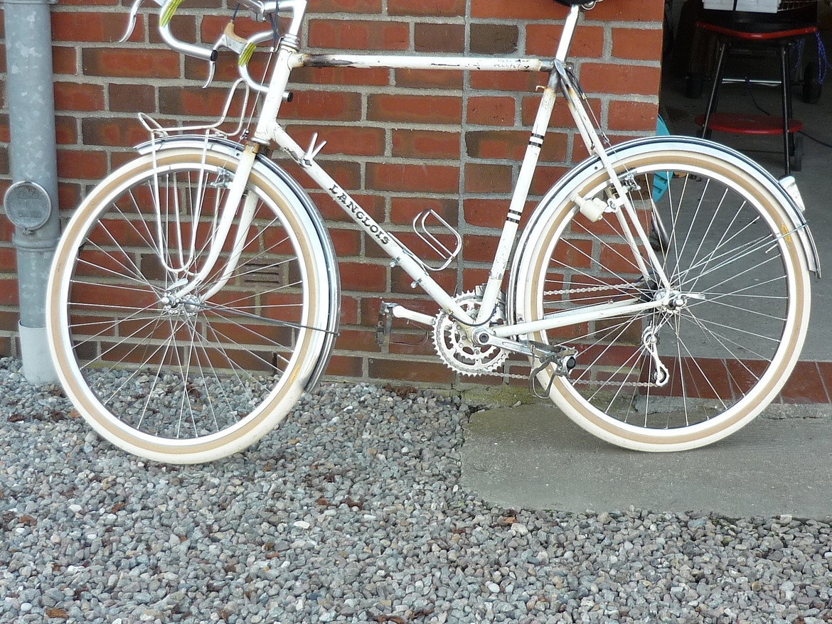

Eigentlich sollte das hier rein:
Dieser Haufen steht bzw. stand bei mir jetzt schon ein paar Jahre herum.
Außer leichten Gebrauchsspuren
...gab es auch noch eine verpfuschte Sattelstützenklemmung.
und....
Da der Lack - für mich wenigstens:cool: - nicht zu retten war, gab es neben der Reparatur auch gleich noch die Gelegenheit zu ein paar Veränderungen im Detail.

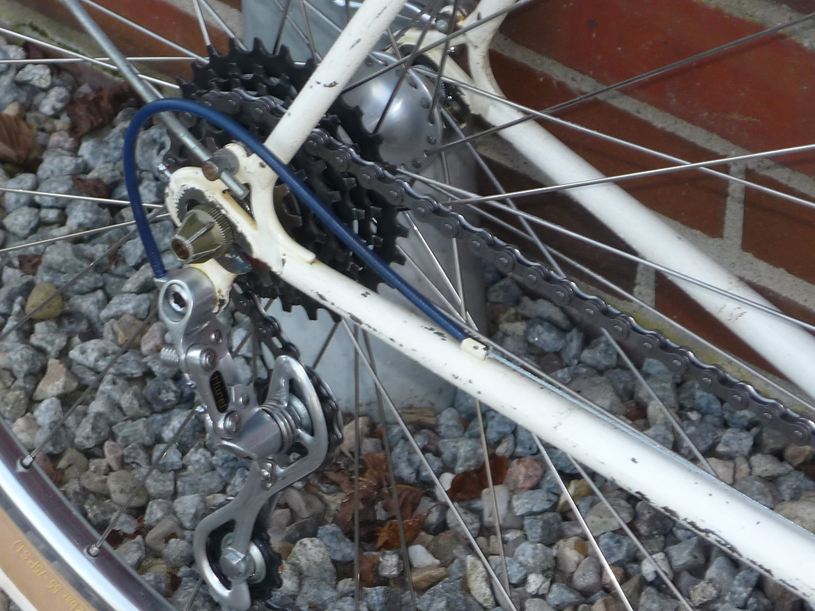

Offen geführter Bremszug hinten gefällt mir besser als die Schellen-/Tapelösung von vorher, die Kabelstopper gleich geschlitzt, falls ich dieser Rinko-Idee mal nachgehen will.
Und jetzt habe ich ihn mal zusammengestöpselt, ich bin ihn ja noch nie gefahren.
Fährt sich schon mal ganz manierlich... Der Vorbau kann noch ein bisschen länger, oder ich nehme einen Professionnal als Lenker, der hat etwas mehr Reach.
Die Hetres in weiß hatte ich schon liegen,, als ich den Klumpen gekauft habe, die boten sich hier natürlich an.
Die LR bestehen aus DA-Naben, die mir keiner abkaufen wollte und da sie so schön laufen und auch noch als besonders robust gelten (habe ich gehört), bleiben sie der japanische I-Punkt an diesem ansonsten natürlich durch und durch französischen Rad.
Die Kurbel ist beim immer noch zerlegten Meral ausgeliehen, die Jubilee-Schaltung bleibt am Langlois, zusammen mit den eben eingetroffenen Hebeln der ersten Generation Jubilee siehe oben.
Im Herbst wird vermutlich der Meralrahmen vom Lackierer zurückkommen, bis dahin werde ich das Langlois so benutzen wie es jetzt aussieht. Über den Winter soll es neben ein paar weiteren Anlötteilen dann auch frisches Weiß bekommen.
Weiß hier einer jemanden, der solche Schriftzüge noch malen kann? Details folgen ggf.

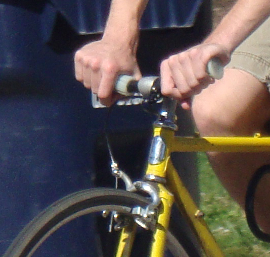

Bei den Videos aus NY wäre ich vorsichtig, den Kerlen geht cool sein vor Funktion. Sowas:
ist definitv unpraktisch.
Muss unbedingt schmaler sein als Schultermaß...weil...ähm
