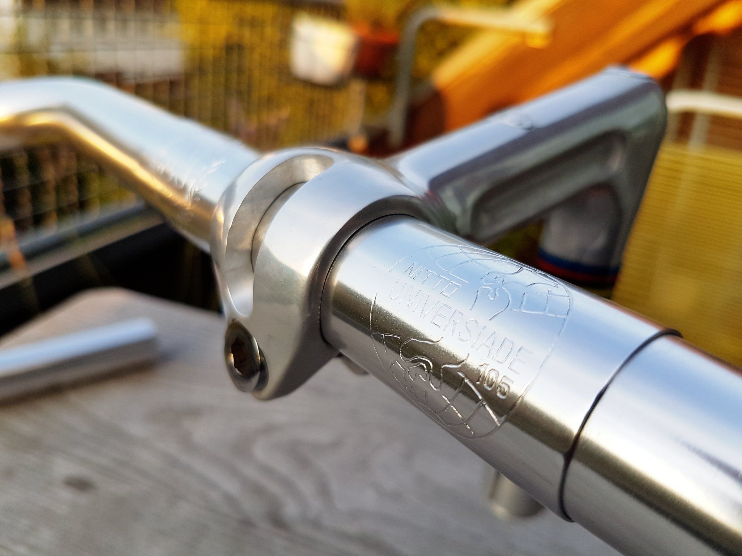

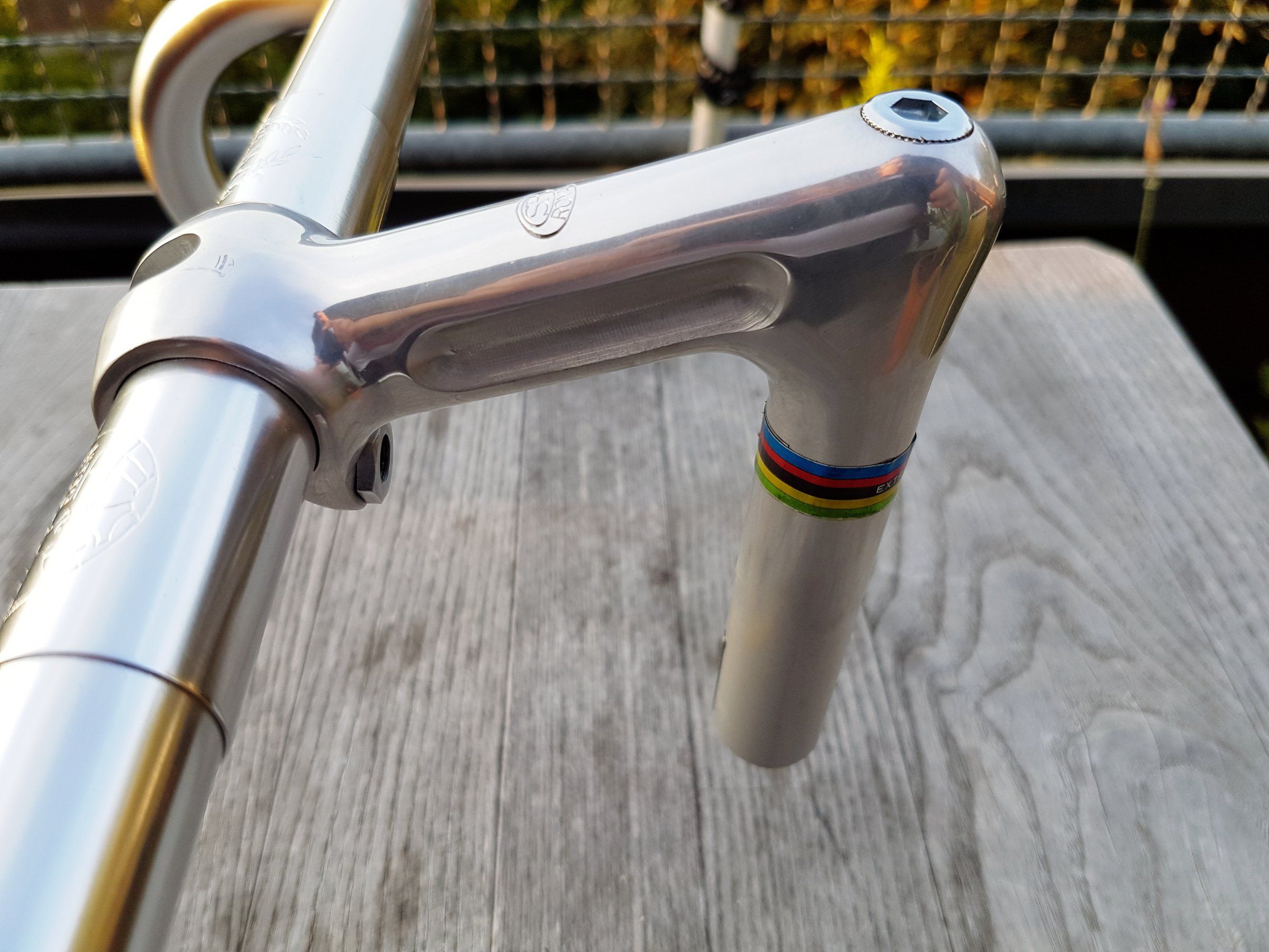

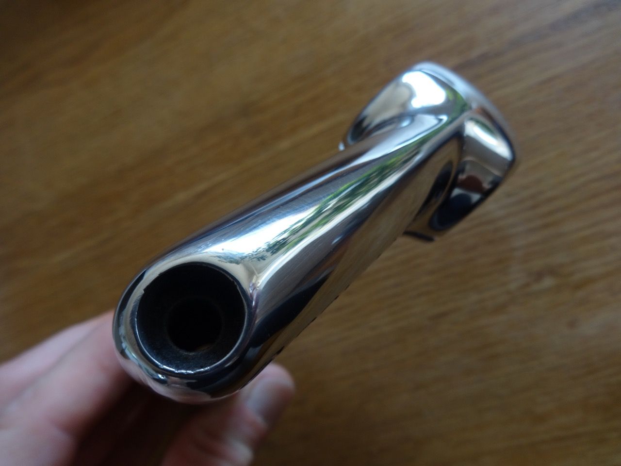

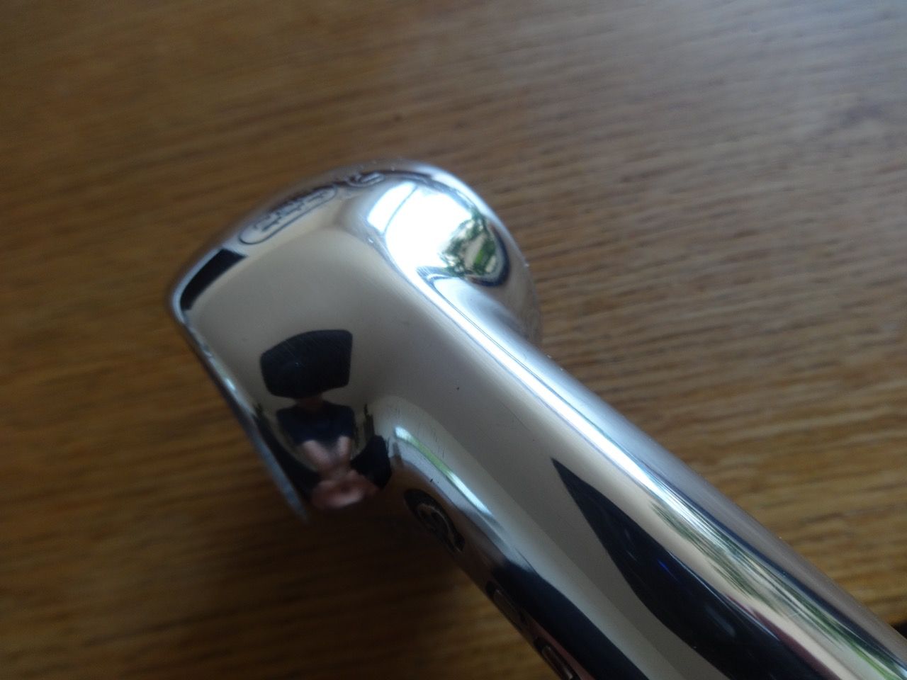

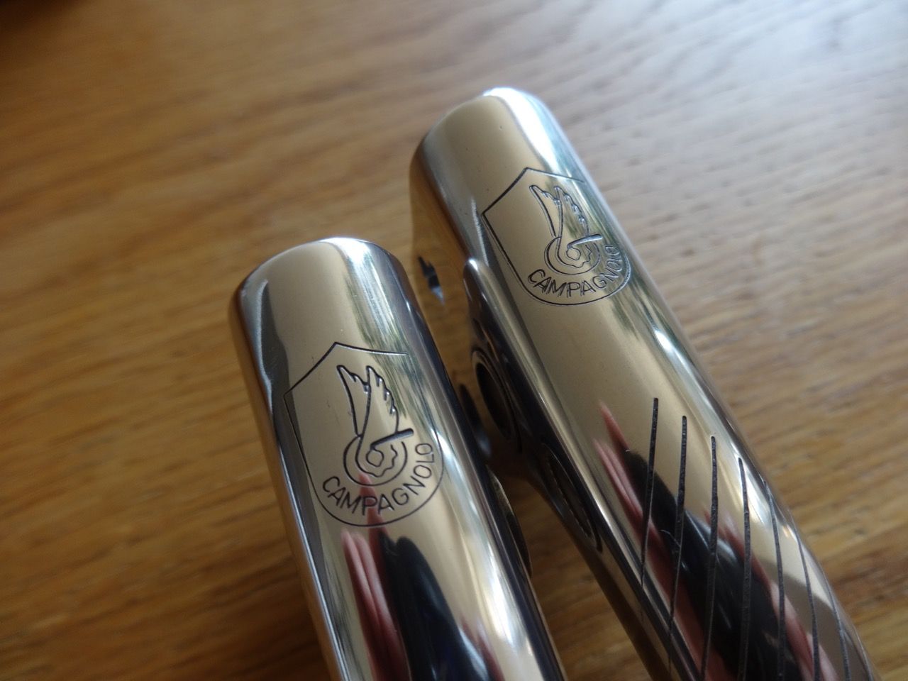

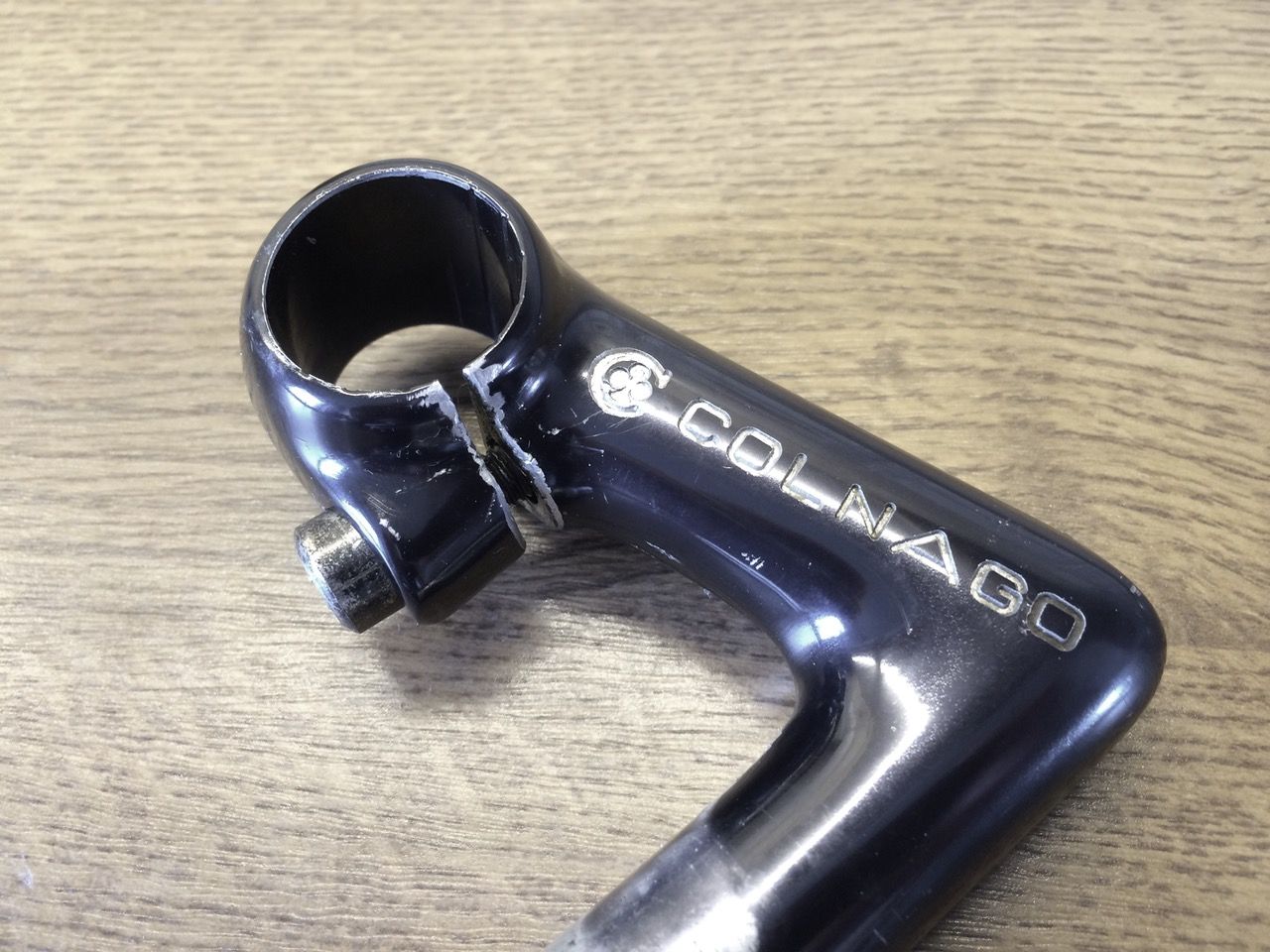

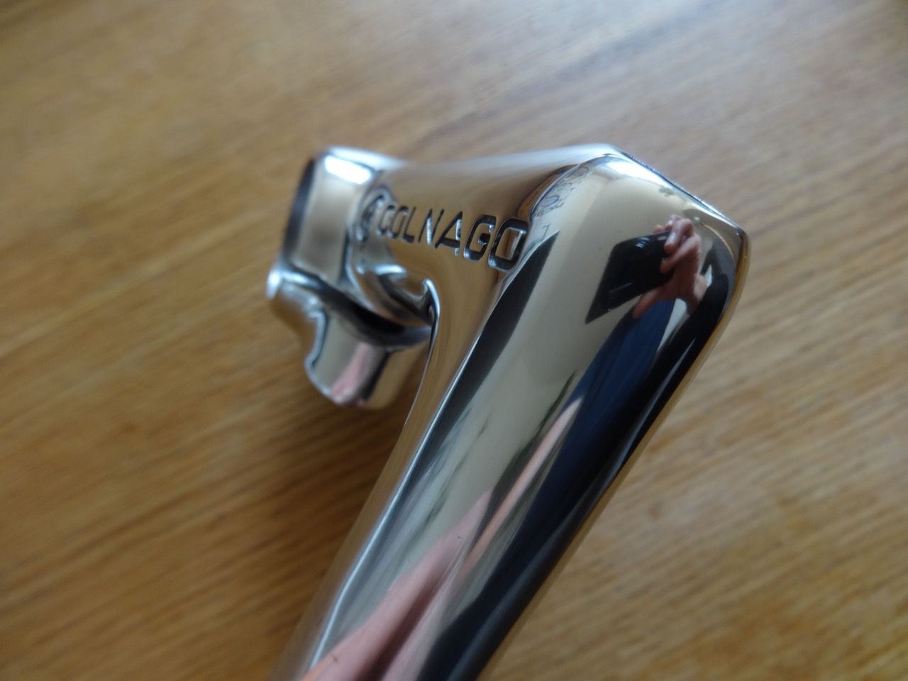

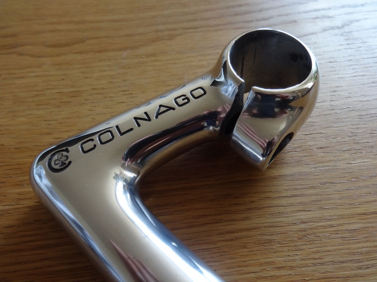

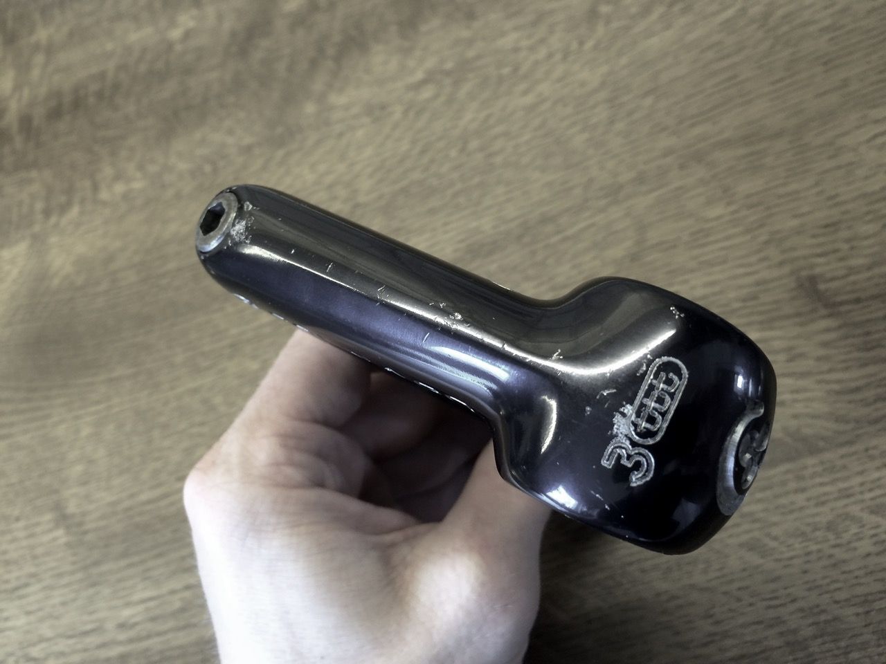

Vorbau für den Master etwas in Schuss gebracht, brauchte nen Silbernen. Knutson hat mir einen günstig überlassen. War aber Schwarz und nicht mehr so ganz frisch. Klemmbereich muss ich noch machen und ausmalen muss ich ihn auch noch.
Vorher
Nachher

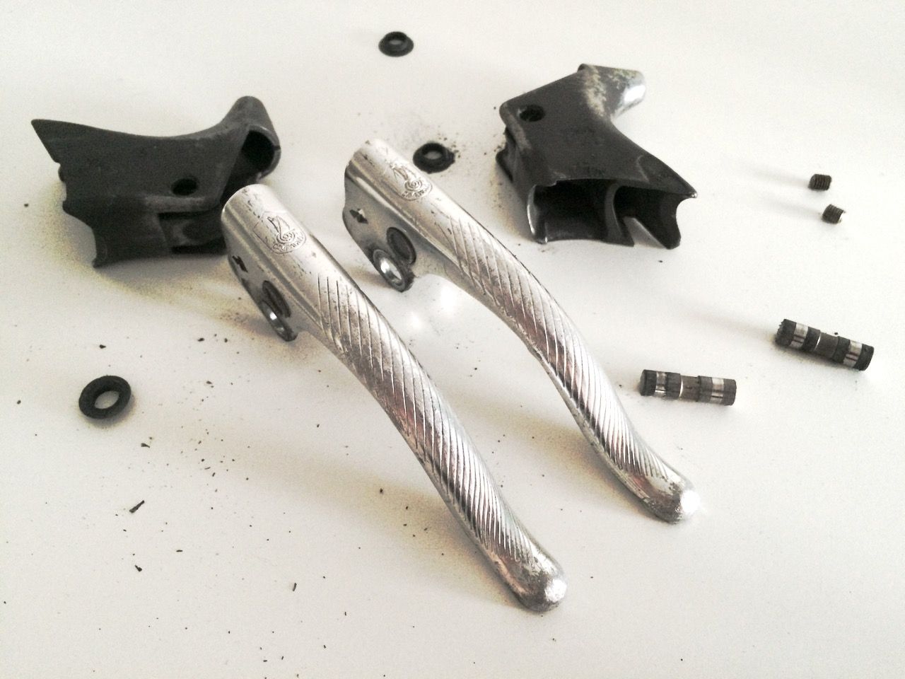

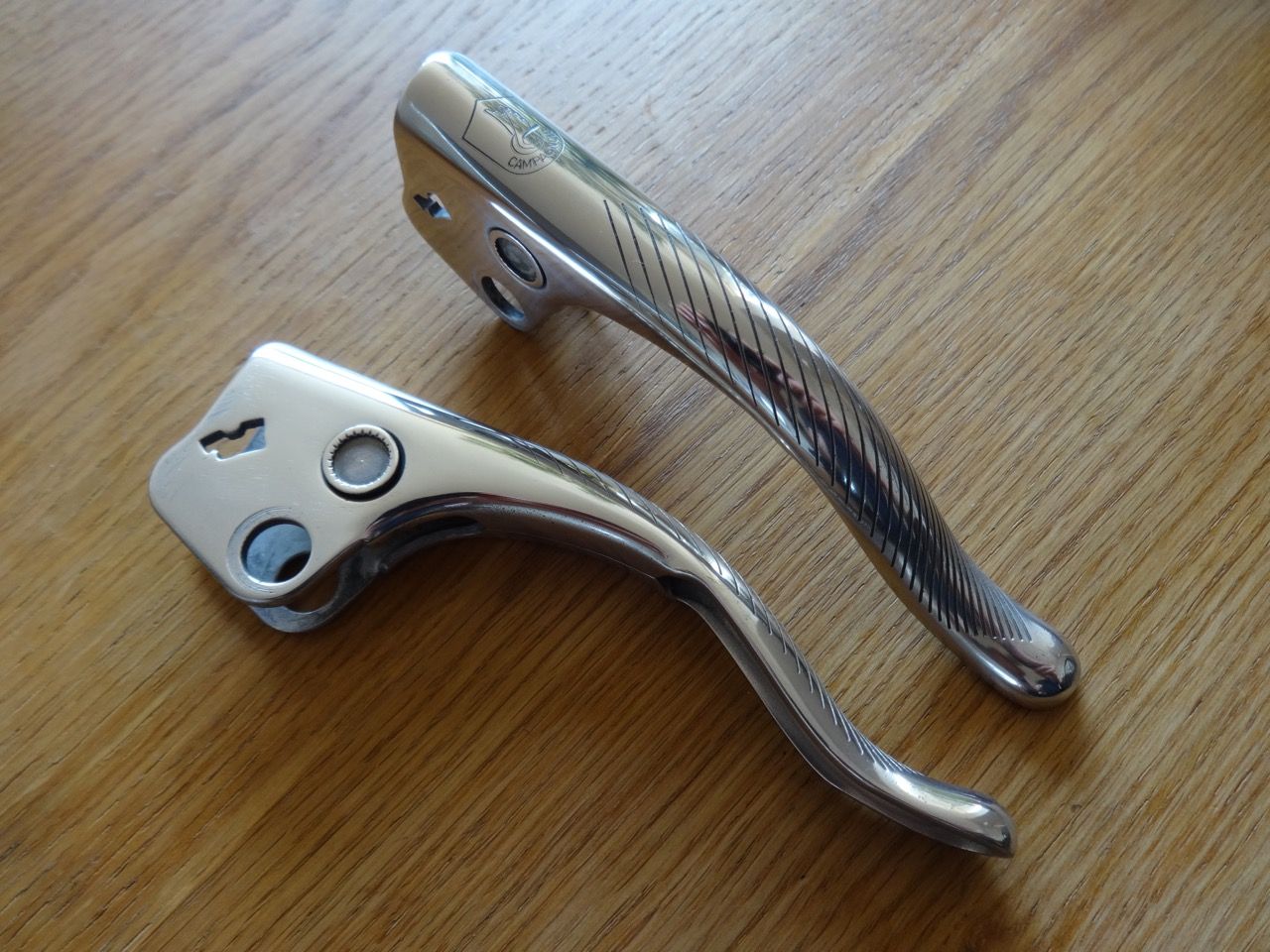

Zwei Bremsgriffe brauchte ich auch noch für den Master. Man will ja auch mal anhalten. Im Biete-Thread gabs zufällig welche:
Habe ich auch mal schnell drüber gewischt ...

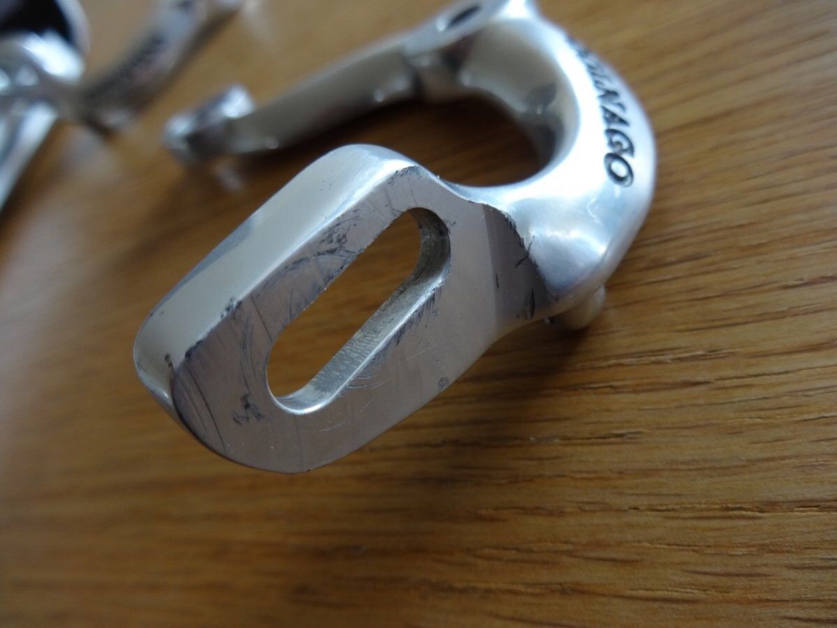

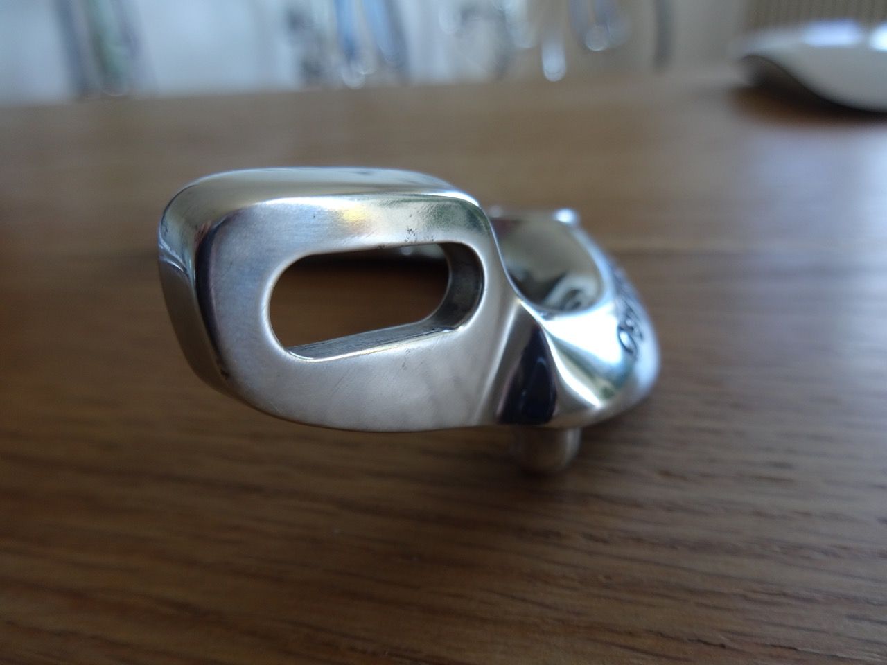

Wenn man sich zB den untersten Teil des Bremsschenkels auf dem Bild ansieht, den mit dem Langloch für den Bremsklotz:
Auf dem "vorher"-Bild ist das eine klare, grade Fläche, muß auch eine sein, hat ja Funktion, hier soll etwas klemmen. Ähnliches gilt für die schmalen Seiten. Alle mit demselben Radius zur Nachbarfläche.

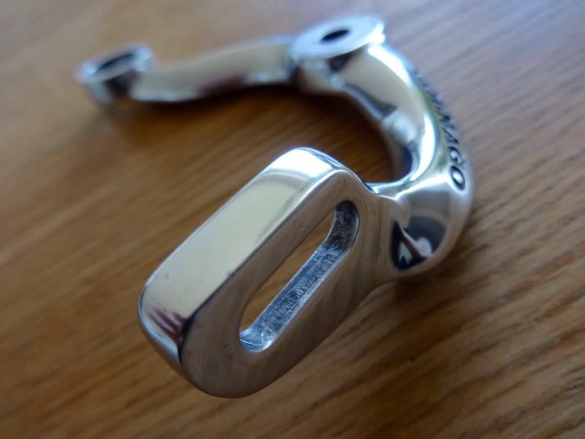

Auf dem "nachher"-Bild spiegelt und funkelt alles wunderbar, keine Frage - aber von "Fläche" oder "definierte Radien" ist nichts mehr zu sehen. Alles ballig, "Vernudelt" hätte mein Meister gesagt.
Das soll jetzt bitte keine Kritik an MukMuks Arbeit sein, der hat da einen guten Job gemacht.
Es ist einfach ein Beispiel für das Problem mit dem nachträglichen Polieren.
Auf Photos spiegelt das leider sehr, man kann es schlecht erkennen. Die Kanten sind aber immer noch halbwegs scharf. Die Kamera zeichnet auch noch den Hintergrund weich, daher wirkt es auch gleich noch softer.
Es geht ihm darum dass die Flächen die eigentlich plan sein sollten genau das evtl. nach dem Polieren nicht mehr sind. Und das würde sich technisch negativ auswirken.
Es geht nicht nur um die technische Funktion. Es ist ein Zeichen von Qualität, wenn Flächen plan sind und Kanten gleichmäßig. Der Stolz des Erbauers, quasi 🙂
