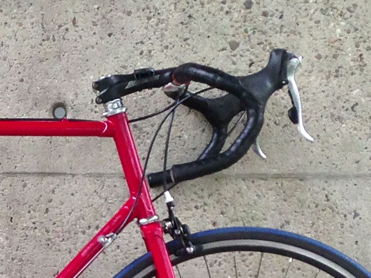

Vorbau sitzt fest
Ich würde nicht mit Gewalt drehen.
Eher würde ich den Gabelkopf innen auf einem Bock abstützen, und dann auf den Vorbau von oben klopfen. Das wäre eine schonendere Methode für das erste Lösen der Verbindung.

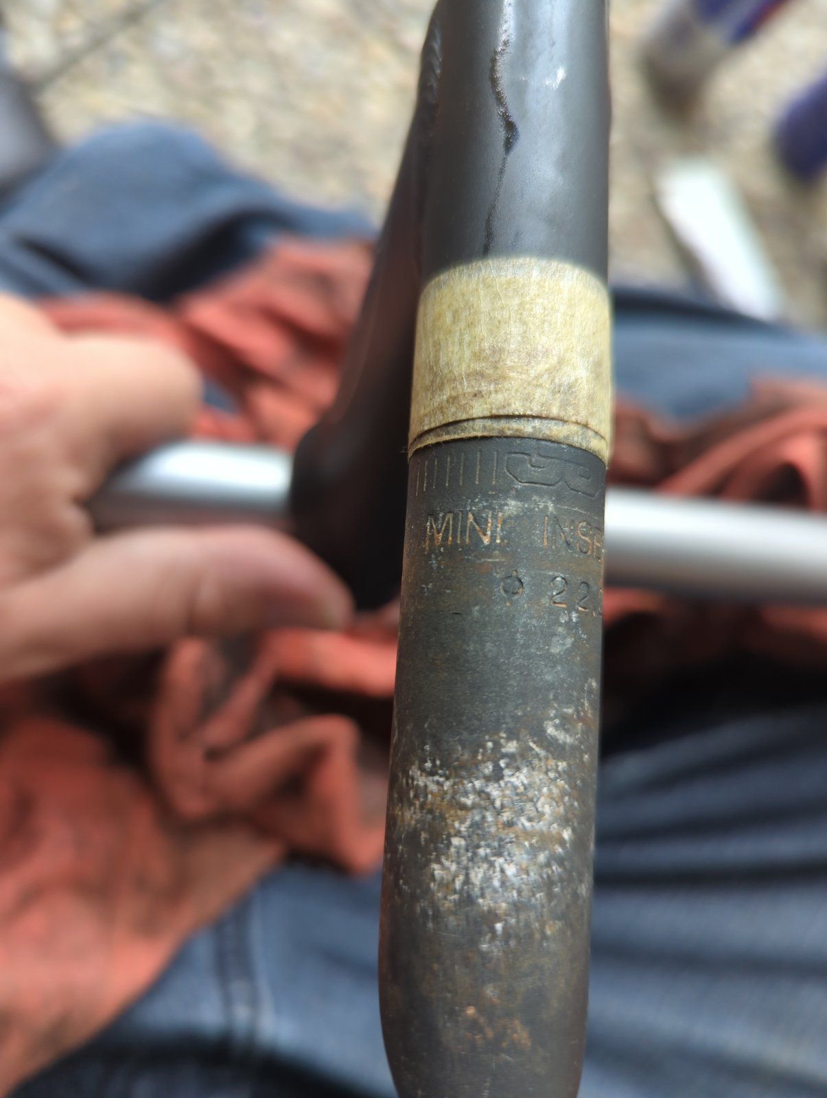

PS: Kontermutter vom Steuerlager habe ich gelöst, damit es leichter gehen soll. Von der Kontermutter verdeckt war eine geriffelte Markierung am Vorbau, wahrscheinlich die Max-Markierung.
Du kannst ggf. auch die obere Schale des Steuersatzes abschrauben und in den Bereich des Schaftvorbaus schieben. Wird zwar kaum Unterschied machen, jedoch wird dem Gabelschaft noch etwas mehr "Fessel" genommen im oberen Bereich.
Die geriffelte Markierung ist üblicherweise die MAX-Markierung.

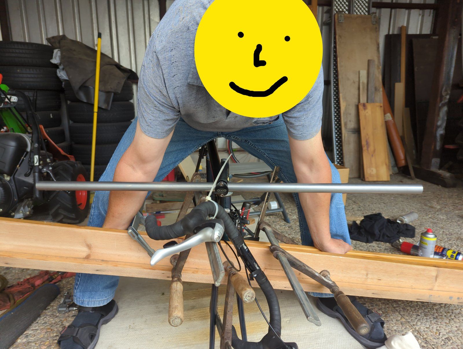

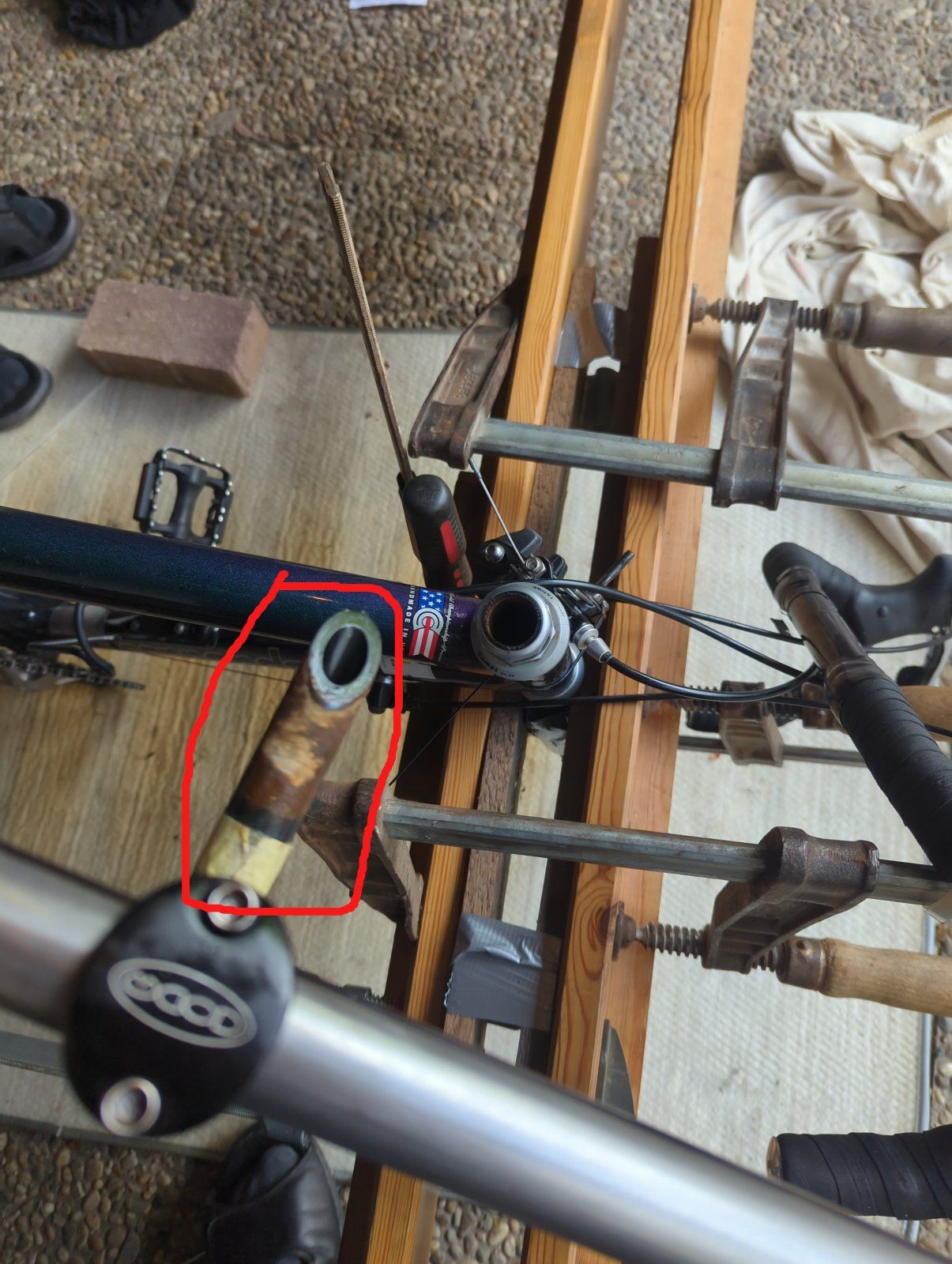

Habe den Vorbau raus bekommen!
Mit langen Brettern wurde die Gabel fixiert, da die Gabel nicht in einen Schraubstock gepasst hat. Eine weitere Person hält diese, die langen Bretter waren nötig.
Den Lenker mit einem Rohr ersetzt. Vorsichtiges Drehen löste den Schaft, begleitet von lauten knacken.
Auf dem Bild im roten Kreis sieht man dass der Rostlöser und Kriechöl nicht ganz durchdringen konnten, trotz einer Behandlung über eine Woche.

Mit dem Ahead-Adapter hat man aber das gleiche Problem wie mit Schaftvorbau.
Über den Vorbesitzer ist nicht viel bekannt. Warscheinlich nie die Gabel ausgebaut weil es einfach nicht notwendig war.
Hätte er gewusst dass dort Kontaktkorrosion entstehen kann, hätte er etwas dagegen getan.
Vielleicht war dort ab Werk Fett, Öl gewesen. Das wurde über die Jahre durch Regen, Dampfstrahler ausgewaschen.
Zu der Zeit als das Rad verkauft wurde, war es nicht unüblich Fahrräder an der Tankstelle zu reinigen. Machen Manche heute immer noch.

Ein mit Bedacht eingebauter und regelmässig auf Korrosion überprüfter Schaftvorbau ist doch gar kein Problem. Man muss eben ein Auge darauf haben und das, da stimme ich dir zu, hat der Erstbesitzer nicht beachtet - weil er es nicht wusste oder weil es ihm schnurz war. Wer ein gebrauchtes Rennrad älteren Baujahres kauft, sollte das immer im Hinterkopf haben.
