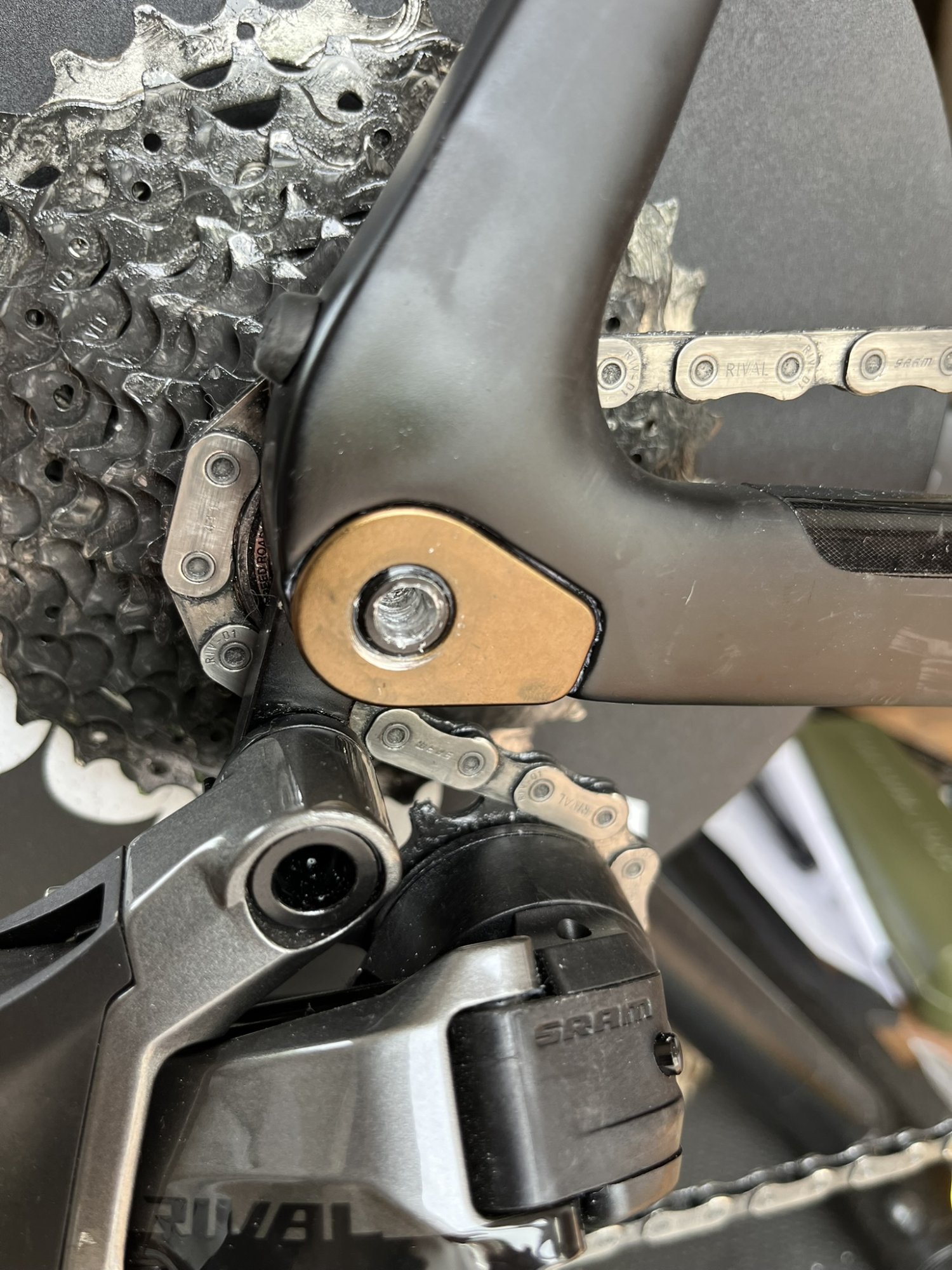

Entsprechend würde ich, würde mir das passieren, rechts die Achsverschraubung im Schaltauge komplett über die komplette Tiefe des Schaltauges ausbohren, was dann allenfalls das Achs-Gegengewinde im Schaltauge beschädigt. Ein neues Schaltauge für meine Räder ist erhältlich und kostet recht wenig.
Das Gewinde für die Steckachse ist im Rahmen, das Schaltauge hat nur ein Loch. Sollte er beim Ausbohren die ins Carbon ein geklebte Gewindehülse beschädigen, muss er ein Helicoil/Timesert einsetzen.
Hat er schon probiert, der Rest steckt in der Steckachse.
Auf der Antriebsseite bringt der Linksausdreher (=Schraubenausdreher) nichts, weil da die Drehrichtung dann falsch ist.
Mit Antriebsseite meinst du den Antrieb (=Kopf) der Schraube/Steckachse? Dann liegst du falsch, genau dort muss ein Linksausdreher angesetzt werden. Wenn du mit Antriebsseite die rechte Seite des Fahrrads meinst: Er schrieb Bremsenseite ;)
@vonder-rolle Um mit der Grip-/Wasserpumpenzange mehr Auflagefläche zu haben, könntest du den Kopf der Steckachse mit einem Dremel in eine Außensechskantschraube verwandeln. Dann rutschst du nicht ab. Ist das Losbrechmoment erstmal überwunden, sollte es einfacher gehen, also sollte ein Außen"zweikant" für den ersten Schritt reichen, siehe Anhang.

Oh je, aufgewachsen auf einem 500 Jahre alten Bauernhof, über 20 Jahre diverse Pfuschereien/Katastrophen im Werkzeugbau erlebt, mich reizt sowas ungemein .......
Ich (!) würde:
Schraubenkopf mit einem Drehmel abschleifen:
  • nimmt die Spannung von dem Gewinde und das wäre für mich das wichtigste. Finger weg vom Gewinde ausbohren, nachschneiden mit Gewindebohrer passender Steigung usw.
  • mit einem Drehmel erstmal "irgendwo" üben, wenn du die Handhabung nicht gewohnt bist und nicht weißt, welches Schleifmittel am besten geht. Also ´ne Trainingsrunde "drehmeln", dürfte Spaß machen.
  • den Drehmel aufstützen, nicht Freihand. Irgendwas wie ein Stativ zur Auflage basteln/improvisieren
  • Bereich Carbon abkleben, bei Beschädigung, neues abkleben erforderlich
  • nach 30 Sekunden kurz pausieren, Gründlichkeit vor Geschwindigkeit (sag ich als alter Sack)
  • Wenn Frust aufkommt, sofort aufhören/pausieren. Schön trinken macht zwar Spass, hilft nur nicht.
Schraubenkopf ist weg?
Dann ein Loch bohren und einen Torx-Schraubendreher in die Achse einschlagen und die Achse durch Schraubendreher ausdrehen. Mit dieser Methoden kann man z.B. abgerissene Auto-Felgen-schrauben easy raus drehen.
Schraubenausdreher: Nur schlechte Erfahrungen mit gemacht, die Dinger benutze ich nicht .....
Luxus Variante:
Beim Laserschweißer anrufen und Fragen, ob er Alu-Schweißt. Die ganze Apparatur in´s Auto, dann von beiden Seiten etwas anschweißen und rausdrehen. Das wäre mir zu sperrig und es gibt eine Belehrung über Gewährleistung/Diskussionen .......
Pfingstwetter wird bescheiden und dann ist das machbar, ohne Frust zu schieben. Hab schon schlimmere Fälle gelöst in 40 Berufsjahren und Hobby Bastelei, waren das einige .....
Es steckt ein abgebrochener Linksausdreher links beim Schraubenkopf fest. Wenn man den nicht rausbekommt, wird das nichts mit ein Loch bohren.
Außerdem, links ein Fehler und man beschädigt den Rahmen.
Rechts kann man notfalls das Schaltauge mit Gewindeeinsatz nachkaufen. Da kann man sogar das ganze Gewinde wegbohren (12mm).
Gibt es sogar bei Ali
https://de.aliexpress.com/item/1005008316790775.html
vorneweg , Beruflich bin ich Schloßer und SHK 59 Jahre auf dem Konto🤣
Schon mal gut das man von beiden Seiten am die Achse kommt, ginge bei meinen BMC nicht.
An der Schaltwerkseite ein M8 Gewinde rein Schneiden , genügend Fleisch sollte da sein , dann M8 Schraube
rein schrauben bis zum Anschlag und sachte weiter drehen .
Mit etwas Glück löst sich das Gewinde dann.

Kann man da nicht nen Sechskant mit Epoxid rein kleben? Sollte doch eventuell reichen, um die Schraube dann zu lösen. 🤷🏼
