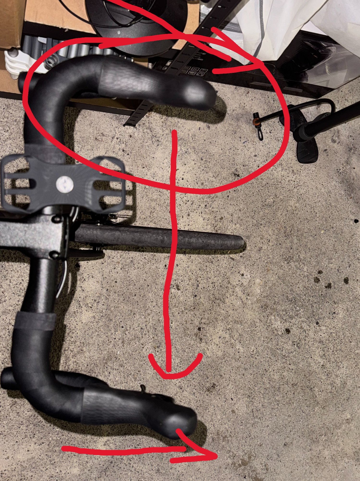

Ich habe keine Ahnung wie das passiert ist. Ich habe vorhin mein Rad geputzt und es quasi auf den Kopf gestellt, sehr behutsam und vorsichtig. Als ich es umgedreht habe erblickte ich mit großen entsetzen, dass der Vorderbau am Horn leicht nach innen gebogen ist.
Es ist ein sehr teures Fahrrad und ich liebe es so sehr, aber jetzt habe ich wirklich Sorge. Wie schätzt ihr das ein?

... dass der Vorderbau am Horn leicht nach innen gebogen ist.
Kannst du im Bild mal markieren was du meinst? Das ist etwas mißverständlich beschrieben. Meinst du das der linke Schalt-Brems-Hebel nach innen verdreht ist (kein Problem!)? Oder der Lenker am Vorbau nach hinten gebogen ist (das ist einfach nur die Bauart des Lenkers)? Am Vorbau fällt mir jetzt nix besonderes auf.
links, gehts nach innen im gegensatz zu rechts wo es gerade ist. ich bin mir sicher, dass war vorher nicht so. ich muss irgendwo das versehentlich eingedrückt haben
1. Klapp die Gummiabdeckung
2. Nehme einen passenden Inbus für die grossem, obenliegende Schraube
3. Löse diese
4. Drehe dein „Horn“ (heisst eigentlich STI) wieder gerade (bzw. wie du ihn willst)
5. Schraube ihn wieder handfest (scheint ein Alulenker zu sein, da kann man idR nicht viel kaputt machen)
6. Schliesse dann am besten diesen Thread, bevor zu viel Popcorn und Bier konsumiert wird.
Du schaffst das!

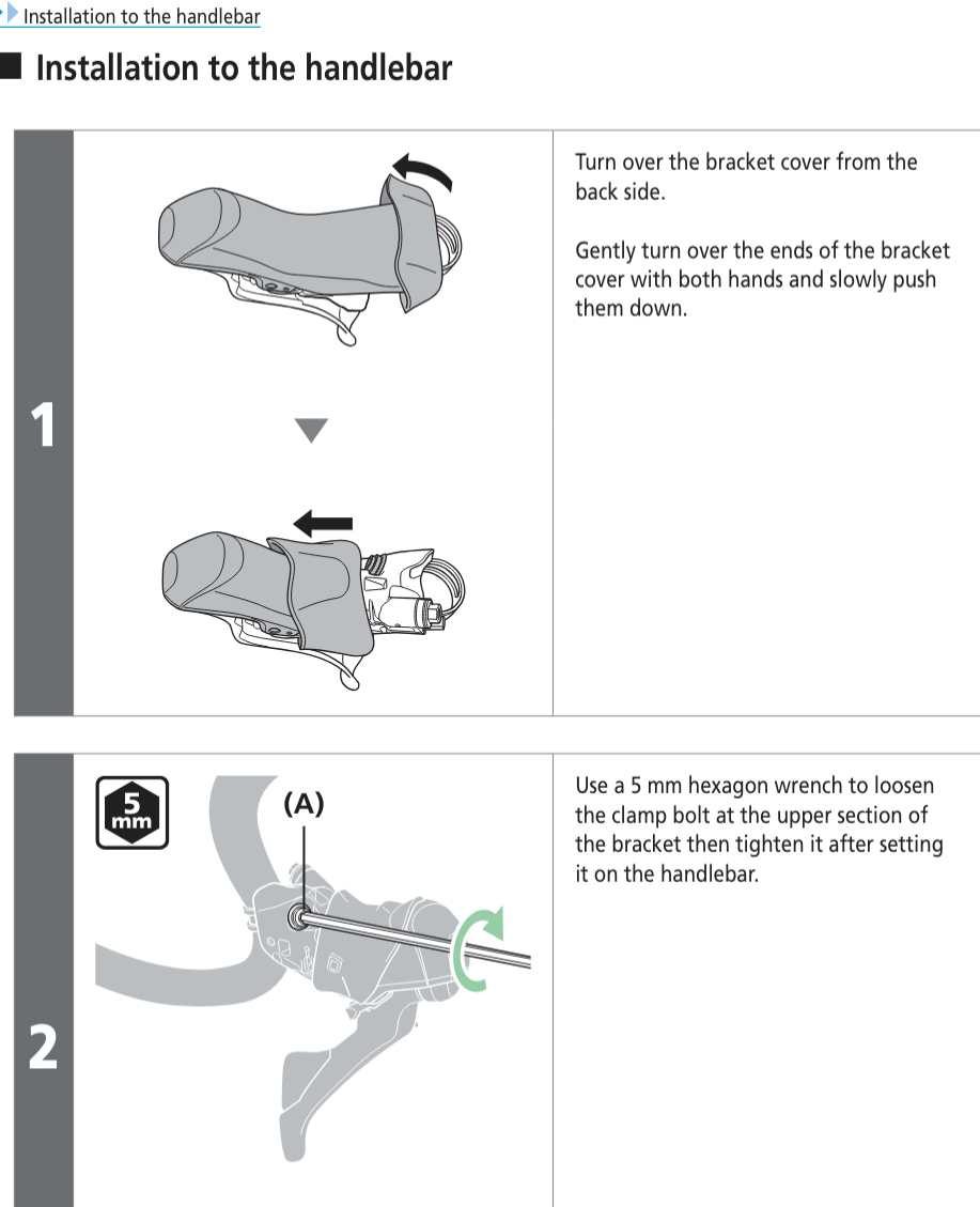

Davon ausgehend, dass es Shimano ist, hier mal ein Ausschnitt aus der Anleitung. Damit du diese
nicht mit der Schraube für den Bremsflüssigkeitsbehälter verwechselst.
