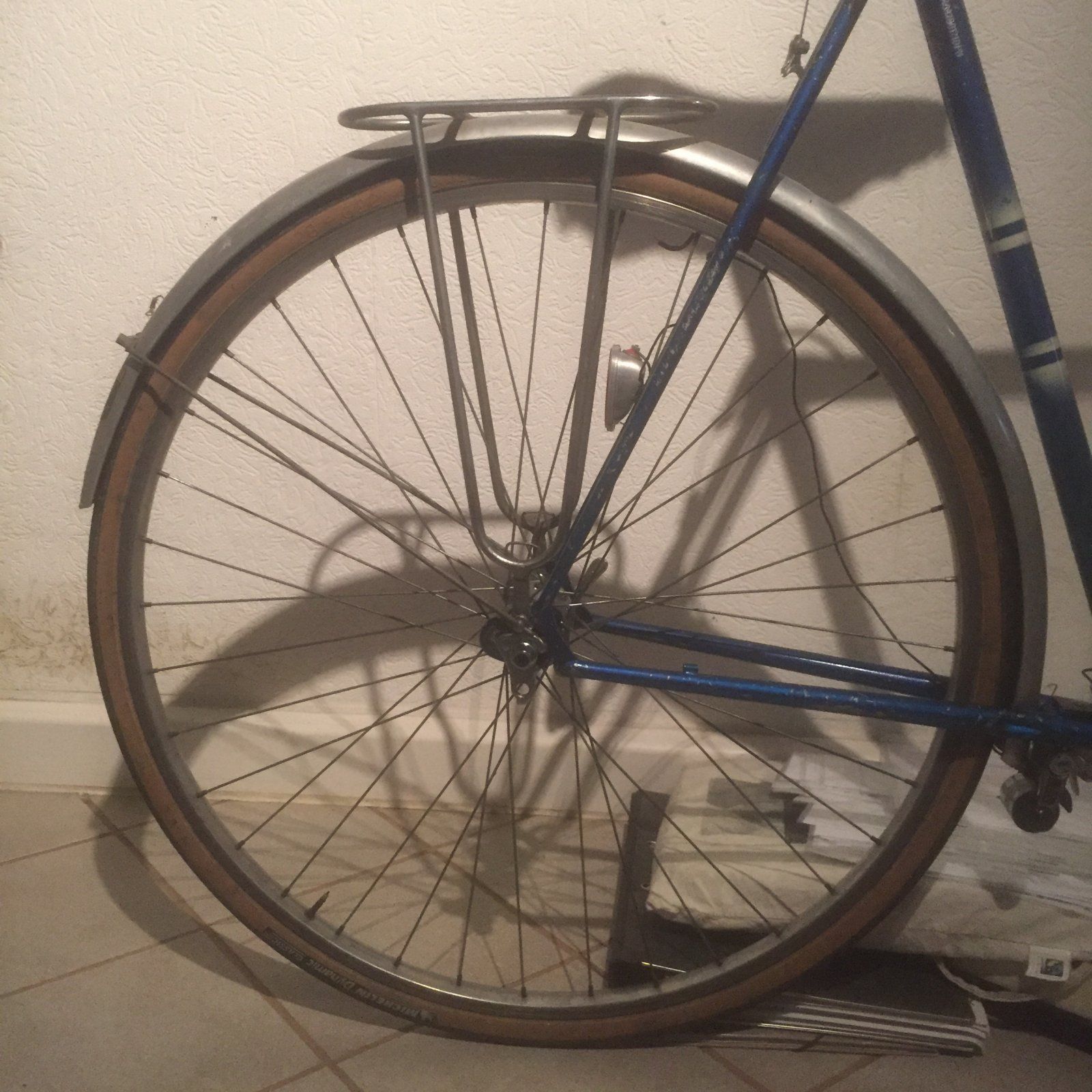

Wie war eigentlich die Diskussion um die die Streben ausgegangen?
Aluminium? Stahl? Edelstahl?
Bei meinem aktuell zu bestückenden Rad sind V + H neue Streben fällig. Vielleicht auch gleich die Befestigungsteilchen neu ... ist alles ziemlich oxidiert. Problem: es darf eigentlich nicht neu aussehen!
Grob schaut es erstmal so aus. Wie war das mit ner Befestigung an den Ausfallenden mit „Klammern“ ? Ich hab das schon mal irgendwo gesehen, finde aber spontan nix.

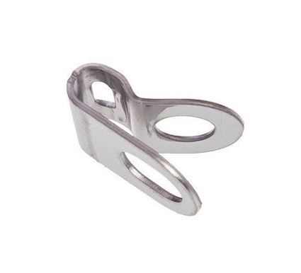

Befestigung an den den Ausfallenden dann mit Curana-Strebenclips, natürlich auch aus Edelstahl:

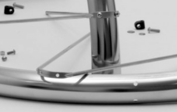

Die ganz normalen Berthoud-Streben (nicht classic) halte ich aus mehreren Gründen für die besten überhaupt:
Sie kommen ohne jegliches Kloben-Geschisse aus, werden einfach so an die Bleche geschraubt und verstärken sie dort obendrein durch den abgeflachten Bereich.
Die Plastikteile zum Anschrauben an den Rahmen sind klein, haltbar und klemmen gut, ohne irgendwas zu vermacken.
Beides geht eigentlich nicht besser, und optisch auch nicht unauffälliger.
auch gut. Die sind auch sehr hübsch an den Übergängen von Rund zu Flach gestaltet. Das gefällt mir! Wie weit sind die Bohrungen auseinander? Weißt Du das?

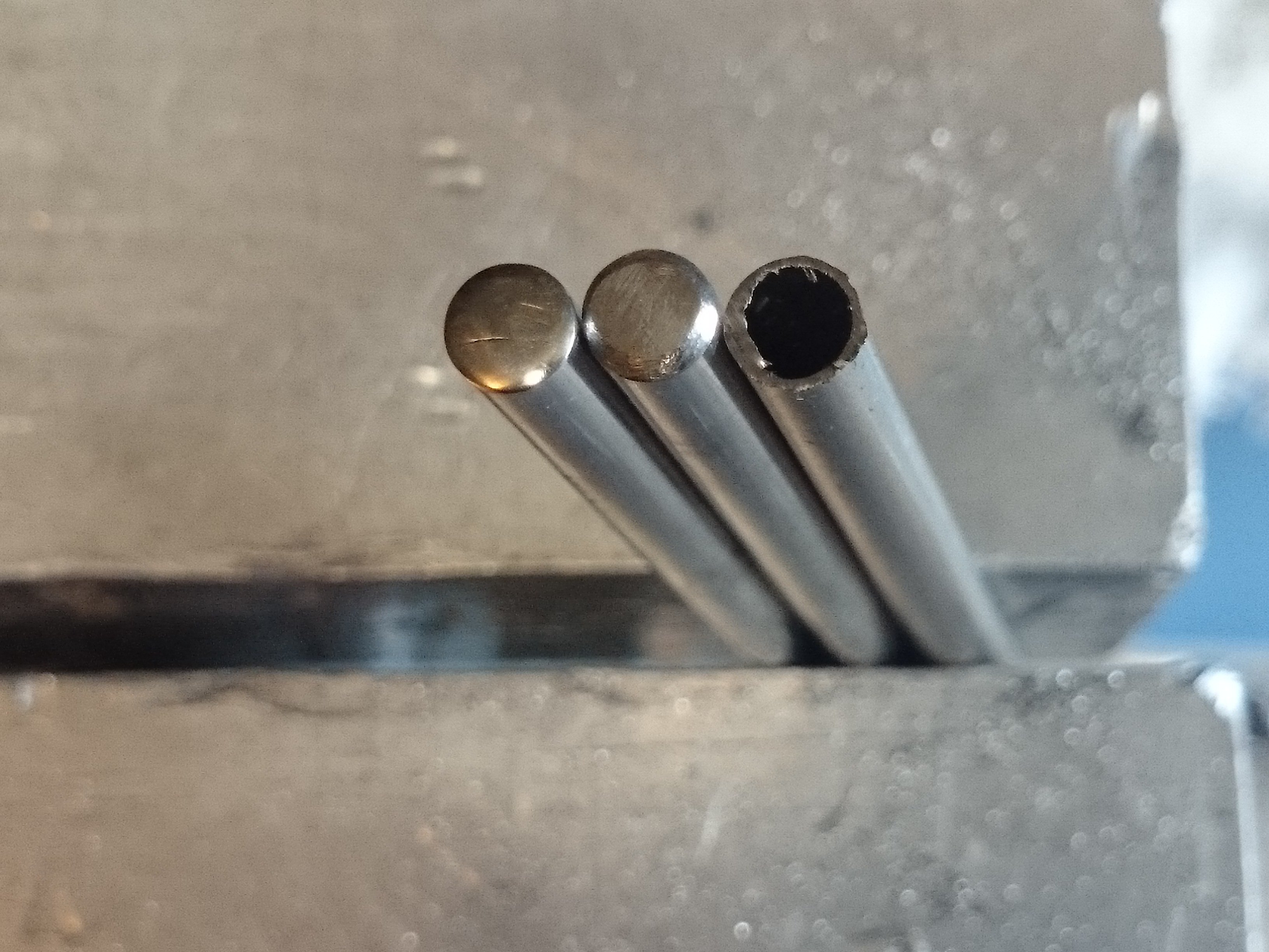

Noch besser wäre Edelstahl-Rohr. Damit wäre eine dünnere Wandstärke möglich als bei Alurohr und die Strebe wäre ähnlich leicht.
Gibt es ja durchaus zu kaufen, etwa hier in V4A, Durchmesser 5 mm mit 1 mm Wandstärke, Preisniveau, schaut selbst, so mehr Seattle ;)
By the way: Edelstahl ist nicht zwingend rostfrei. Es gibt auch rostende Edelstähle. Versuchsschmelze 4A gehört allerdings nicht zu letzteren. Gänzlich unempfindlich gegen Umwelteinflüsse wie Streusalznebel wäre allerdings ein Nirosta in seewasserfest und passiviert.
Ich habe schon mal die alten Kotschützer aufgearbeitet. Da ging einiges. Aluminium Streben werde ich also im Baumarkt besorgen ... wenn der mal wieder aufmacht ... in besagtem Shop gab es nix passendes, aber die Befestigungsclips liegen schon im warenkorb. sind geordert.
210C3C29-ED26-43DE-B9A0-3AAEE16D70F9.jpeg8B94C89B-C0D4-4497-B90D-3EC05324AEAE.jpegB85F24E2-1E7C-4836-A626-E8288623A59A.jpegA41E6AF5-A467-4932-A2ED-651A486D66D9.jpeg
alu rundmaterial, 5 mm, meterware.
sollte man im baumarkt vorbestellen und abholen können.
lässt sich gut in jede form biegen und auf hochglanz polieren, hält dauerhaft.
für extreme belastung va stahlrohr.

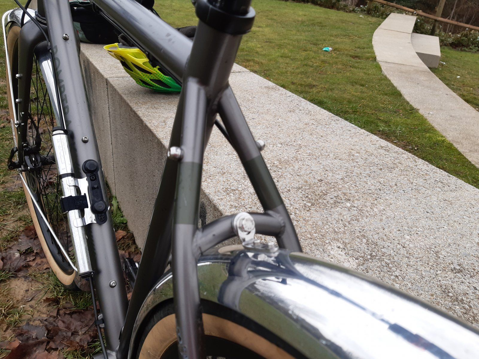

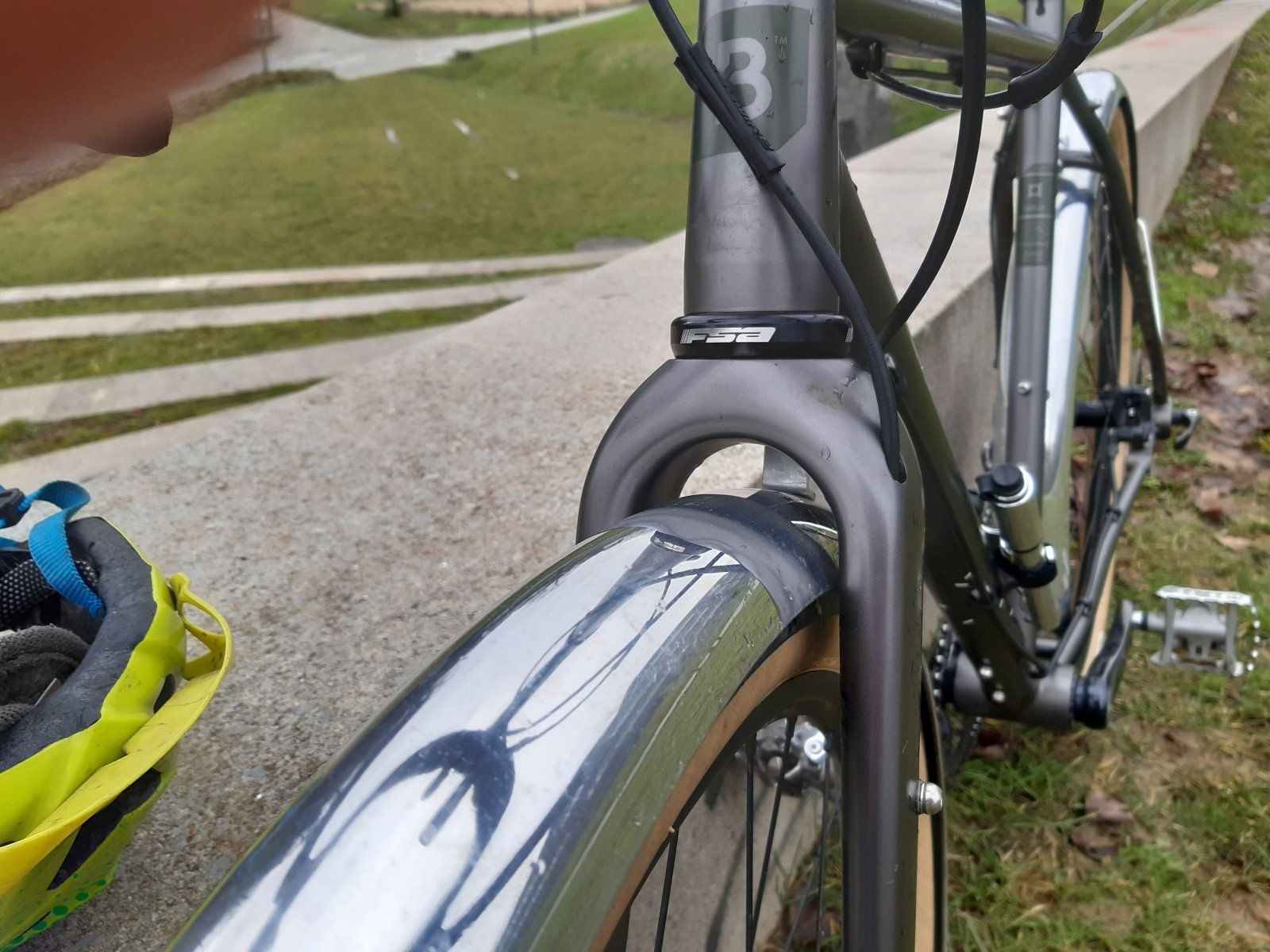

Als ich dann mit dem vordern Blech weiter gemacht habe ... Damn ... ich hätte gleich eine Daruma Kombi mit bestellen sollen 🤦‍♂️ Hab dann fix vorhandenes Aufgebohrt. Passt.

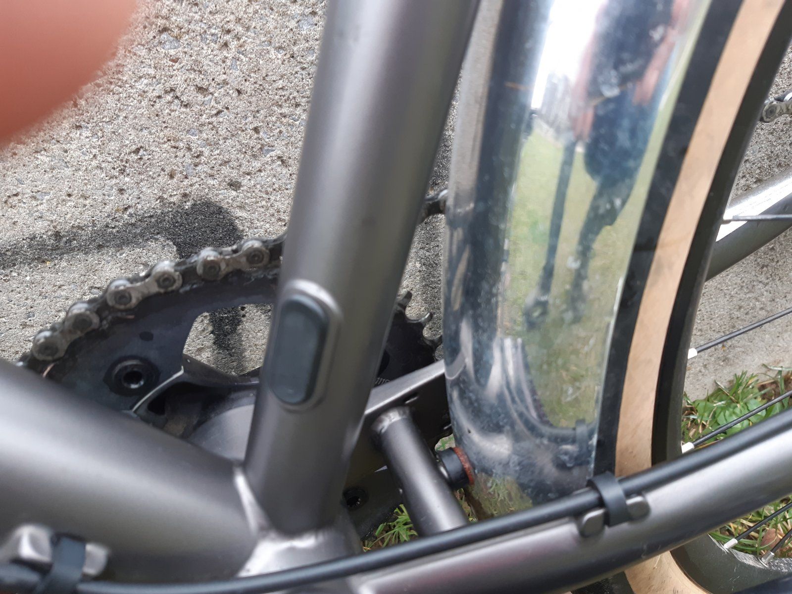

Als durch die Praxis bestätigte Regel gilt, dass Du für eine gut funktionierende Schutzblechmontage mindestens 12 mm freien Raum zwischen dem Reifen und dem niedrigsten "festen Punkt" am Rad haben solltest.
Dieses Foto hier hat übrigens den Dateinamen [Datum] Peugeot GP 1986 kein Schutzblech ... ;) :
Das "Trickige" daran ist natürlich, dass Schutzbleche ihre eigene geometrische Form haben, und daher eventuell an anderen Stellen anstoßen, als man zunächst denkt ... Dadurch kann sich dann die effektiv verfügbare Bauhöhe (leider) noch einmal deutlich reduzieren.
Natürlich kann man - gerade bei Plastikschutzblechen - fast immer alles irgendwie hinbiegen und -ziehen, aber das sieht dann im Ergebnis auch entsprechend sch...e aus, und vor allem hat man dann ggf. Engstellen, an denen größere Steinchen oder trockenes Laub hängenbleiben können, was lästig ist. Gerade bei Plastikschutzblechen kann es dann auch gefährlich werden, wenn die Gefahr besteht, dass das Schutzblech sich durch einen eingeklemmten Gegenstand zusammenfaltet und anschließend das Laufrad blockiert.
Es sieht auf Deinen Fotos so aus, als ob es von der verfügbaren Höhe her relativ knapp werden könnte, aber Fotos täuschen da meistens auch sehr.
Du kannst Dir ja mal ein entsprechendes Maß-Klötzchen (... aus Styropor, einem Schwamm, ...) basteln und das auf dem Reifen durch die potentiellen Engstellen schicken, dann wirst Du sehen, wie viel (oder wie wenig ...) Platz Dir effektiv für die Schutzblechmontage bleibt.
