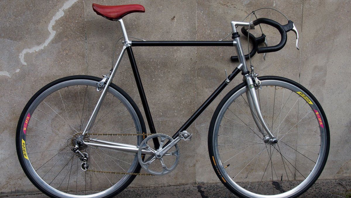

Ohje--gute 10 Monate ist es her-jetzt wird der fred nochmal wiederbelebt....habe mal eben das Vitus zuende gebastelt ....dabei
jetzt doch nicht auf absoluten Leichtbau geachtet,sondern das drangebaut,was mir gefällt...bitte seht selbst:
Die Rigida Sticker sind so hässlich ;-)
Sonst gefällts mir gut. :daumen: Ist das ein Motobecane Lenker mit Pseudo (Gummi)-Naht!?
PS: War da nicht irgendwo ein Mavic Schaltwerk im Faden versteckt? :oops::cool:
ja,ich stimme zu...bei diesem Rad,da alle decals soweit fehlen,muss der Aufklebersatz an den Felgen ab.
...genau der Lenker...hatte nämlich 22.0 am Vorbau.und arabesquehebel.zu schade zum in der Ecke vergammeln....
das Mavic Werk hebe ich mir für was anderes auf...;)
Bei VITUSsen, ALANsens und TVTs habe ich bislang immer von 25,0 gelesen. Nur meine Möhre hat 26,0. Darum ist das für mich immer ein kleiner aber interessanter Aspekt.
@derMicha … Dein Alan R30 hat eigentlich 25.8 mm - wie alle Alan Carbon oder Carbon Valleys Linzenzbauten sowie die Colnago Carbitubos
