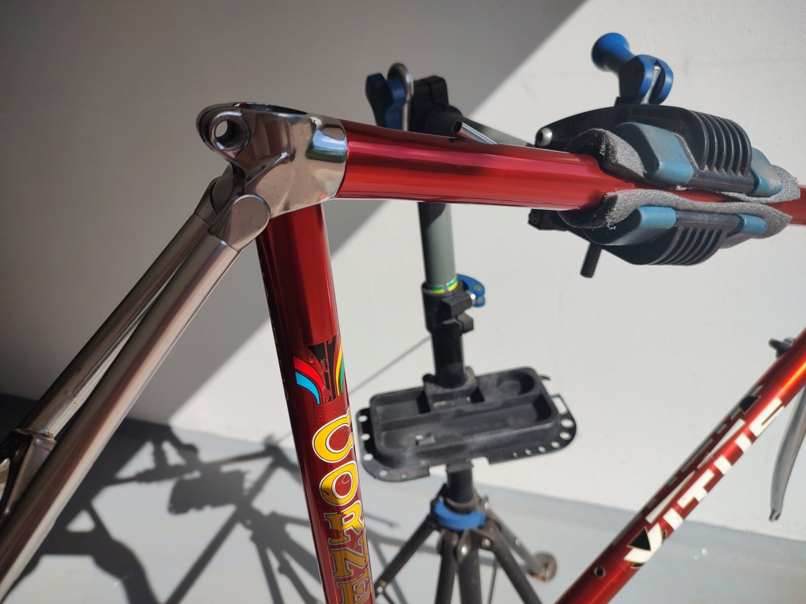

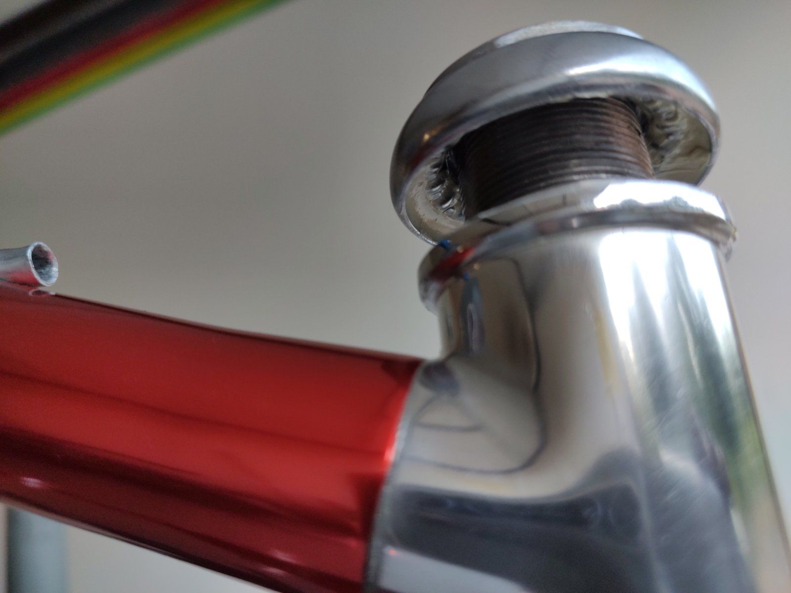

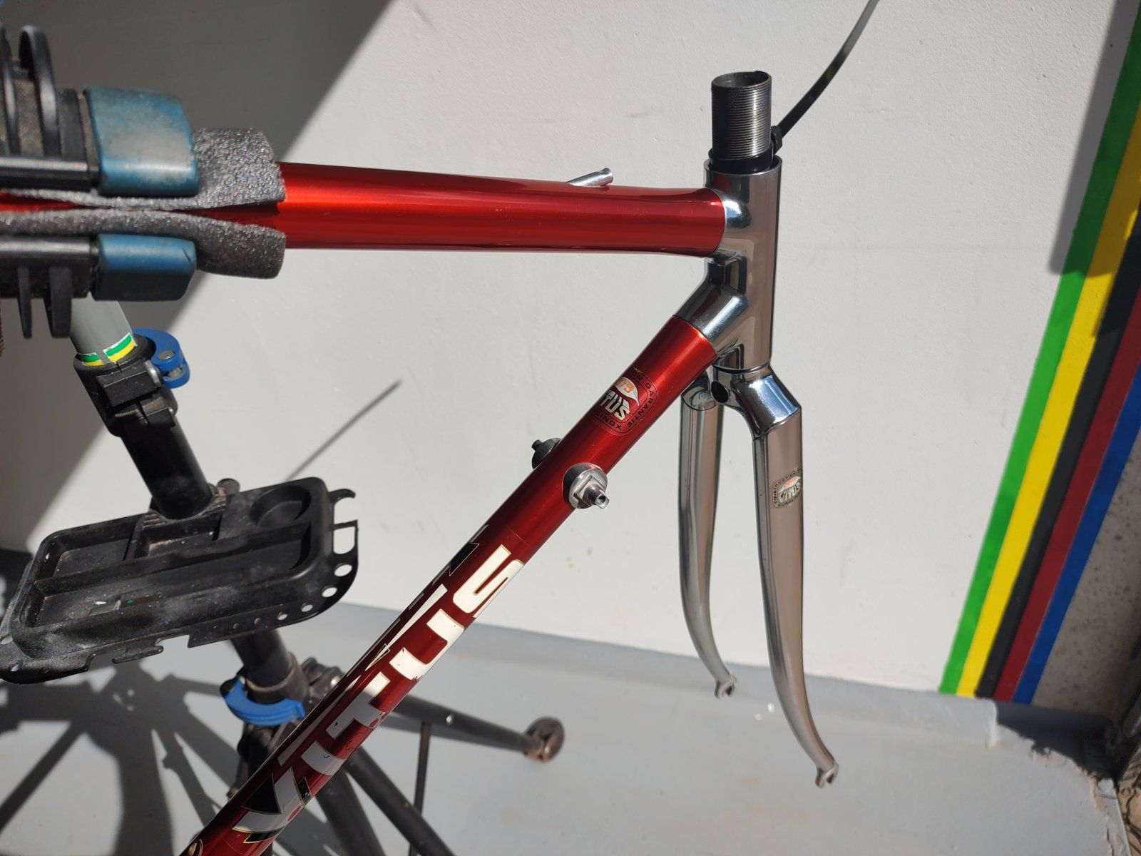

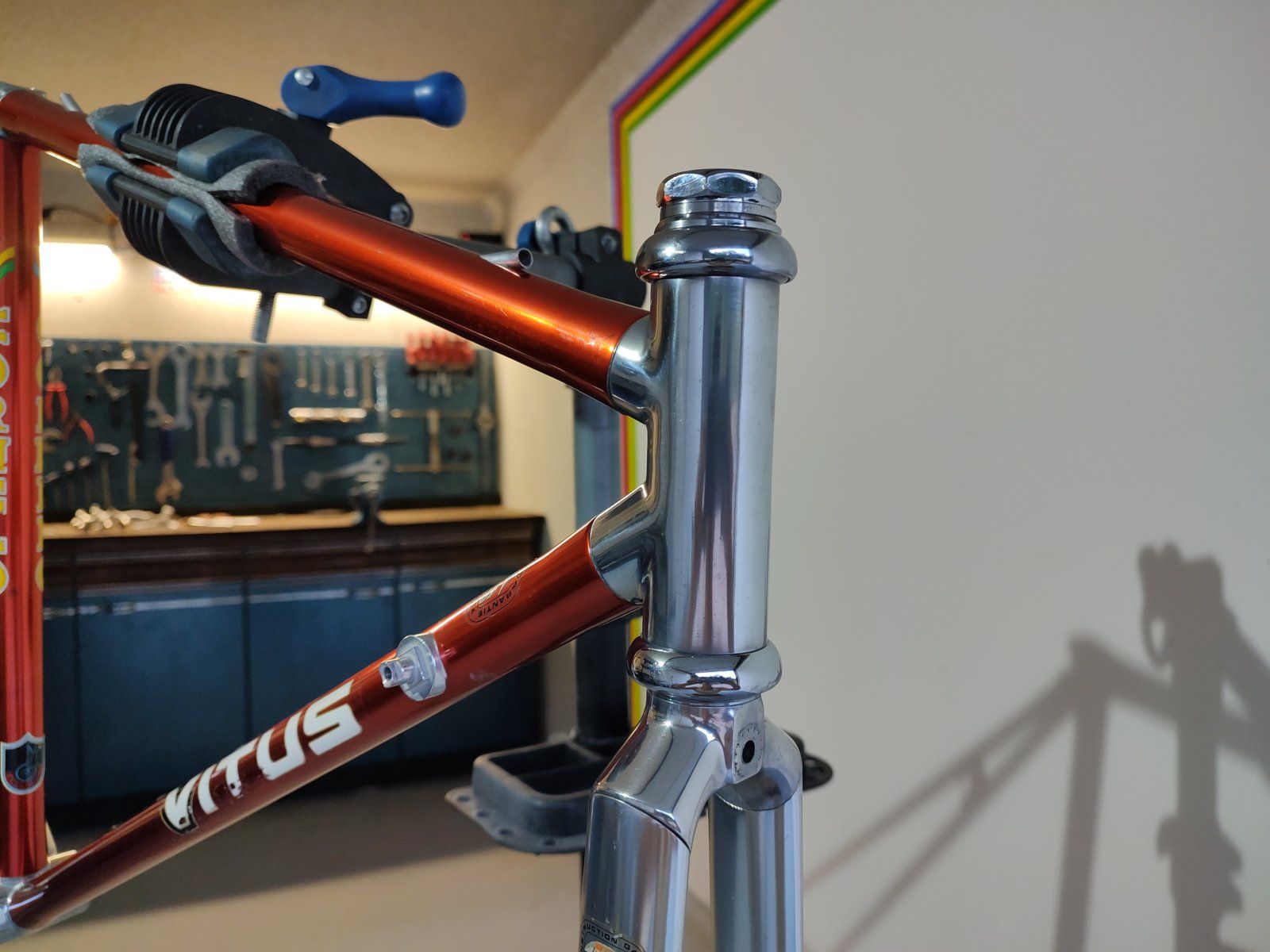

Ich habe dieses Vitus schon etwas länger und es war auch schonmal zurückgelegt....und irgendwie hing das jetzt immer noch da.

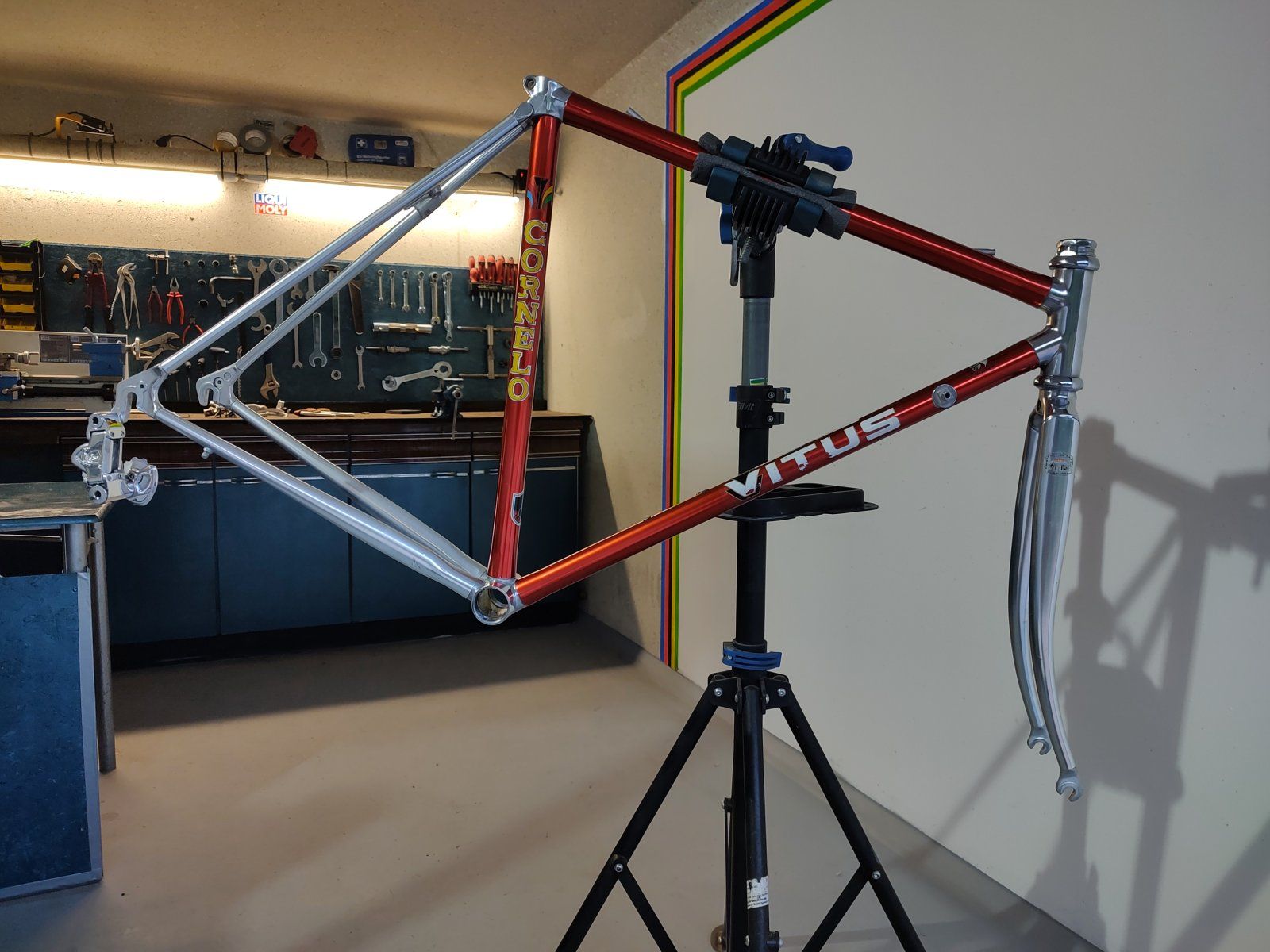

Es handelt sich um ein Vitus 979 in leuchtendem rot mit Cornelo Label / Decals. Der Zustand des Rahmens ist wirklich sehr schön...es musste nur mal aufpoliert werden. Das habe ich dann für die Fotos getan...und beim polieren kam mir der Gedanke...das könnte der passende Rahmen sein. Es ist ein Modell mit der klassischen Sattelstützenklemmung...also vor 1985!
Nachdem ich den Frontbereich poliert hatte, habe ich es dann meiner Frau gezeigt und schon war alles klar! :)
Ich hatte ihr den Rahmen schonmal gezeigt, ihr aber dabei gesagt das es NUR ein 52 CT ist.....das klingt in den Ohren der Frau dann so als hätte man gesagt...du bist ja sowieso nen Gartenzwerg! :) Also war der Rahmen damals nicht so gut.

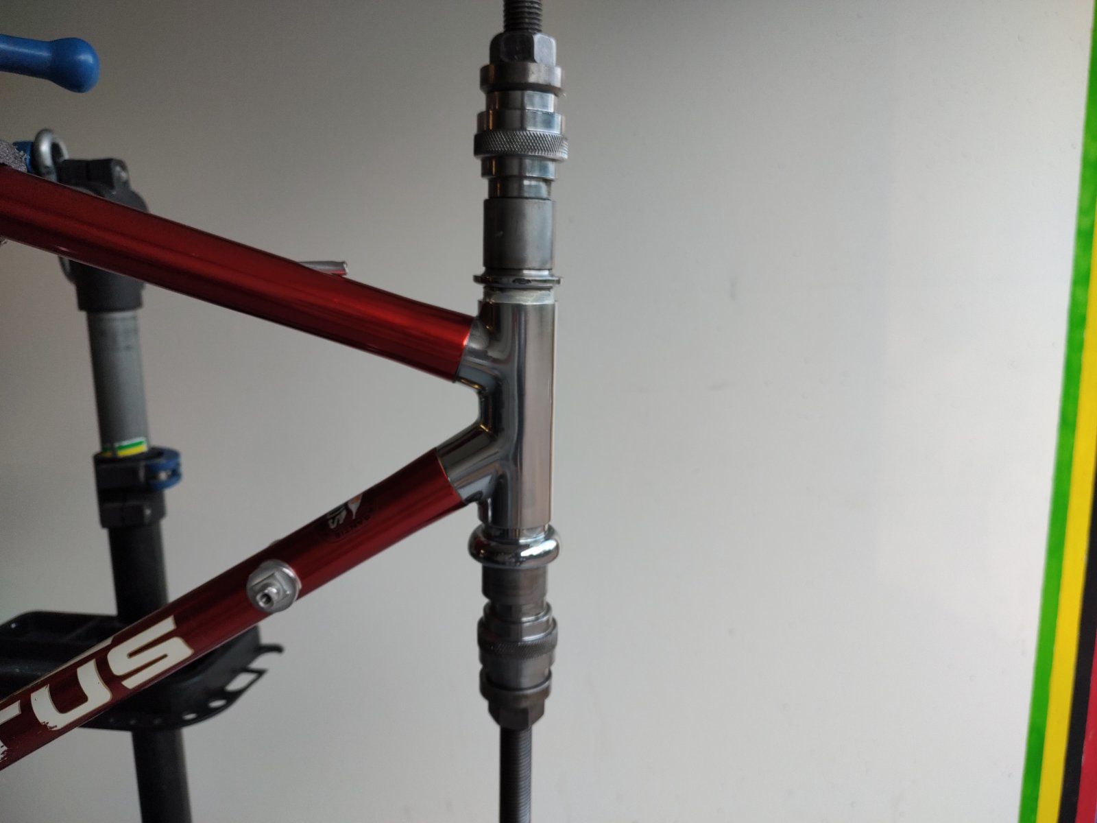

Jetzt hatte ich vorher die Sattelstütze eingeschoben ( Rahmen sieht dann deutlich größer aus ) und alles war Paletti!
Er sieht auch wirklich Klasse aus....der Lack bzw. die Eloxatschicht sieht in der Sonne schon fast aus wie ein Rad mit Cromovelato Lackierung.
Und dieses Rad werde ich nun aufbauen.... leider wird es kein Genussaufbau, wo man in Zeitlupe schraubt und zwischen Schaltwerk und Umwerfer montieren ne Kiste Bier trinken kann! :)
Es sind noch einige Polierarbeiten und auch Fräsarbeiten zu tun, denn das Rad soll genauso wie das andere Vitus 979 ein wenig individualisiert werden. Ein paar kleine Fräsungen hier und da, die zum Rad passen.
Hier aber mal ein paar Fotos vom Ursprungszustand nach dem ersten polieren und vom Einbau des Steuersatzes.
Dabei ist auch ersichtlich welche Gruppe verbaut ist / wird. :)

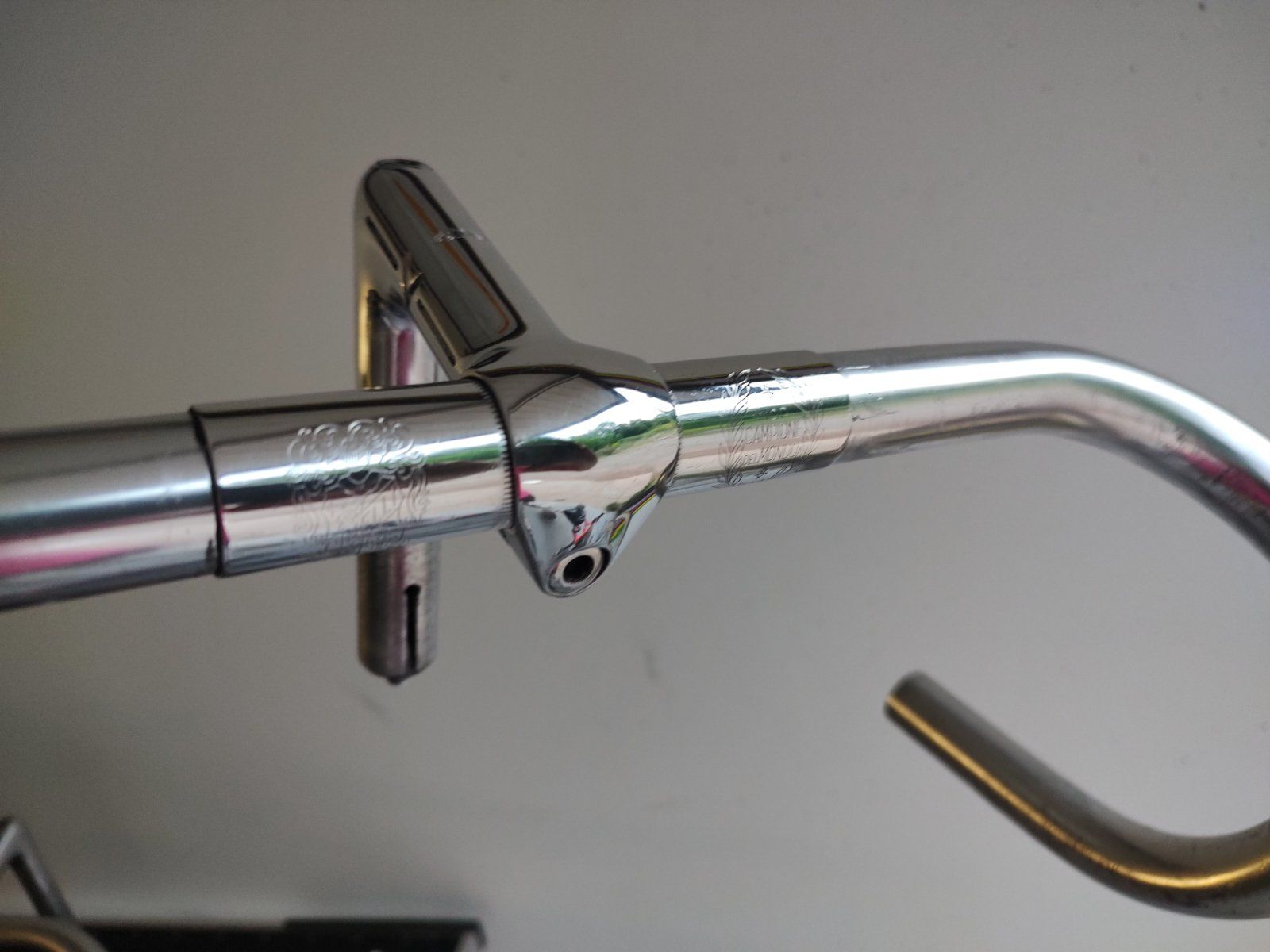

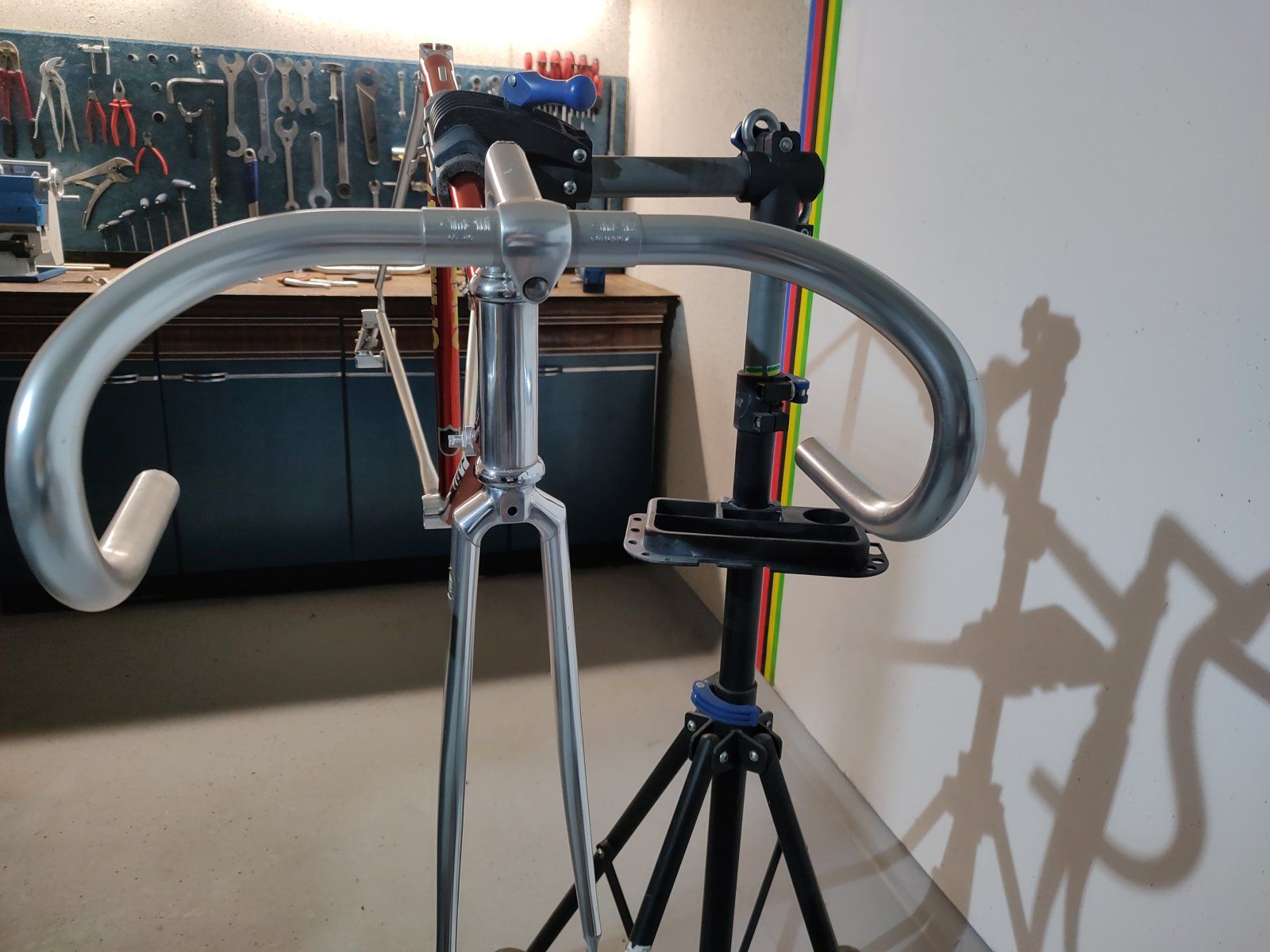

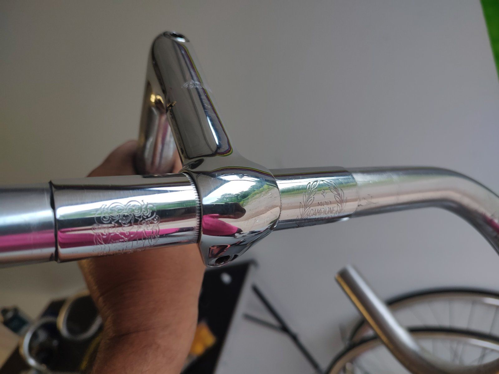

Am Ende habe ich noch ein Cinelli Criterium Cockpit eingesetzt um mal zu schauen.
Es soll wie bei Jan Janssen Vitus ein Cinelli Cockpit werden...möglichst schmal.
Dies ist das schmalste Cinelli Cockpit in 40, was ich habe. Warscheinlich wird es aber ein Cinelli Lenker mit Wappen werden.
Wegen der Lenkerform.
An Lenkerband habe ich an gelbes Benotto gedacht...was meint ihr dazu?

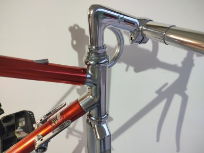

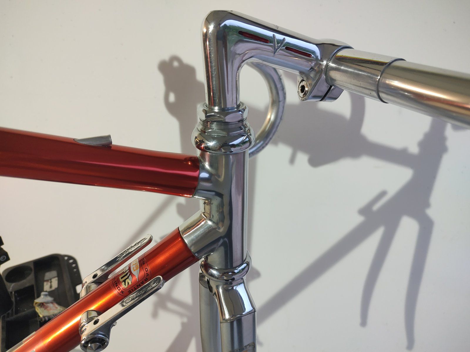

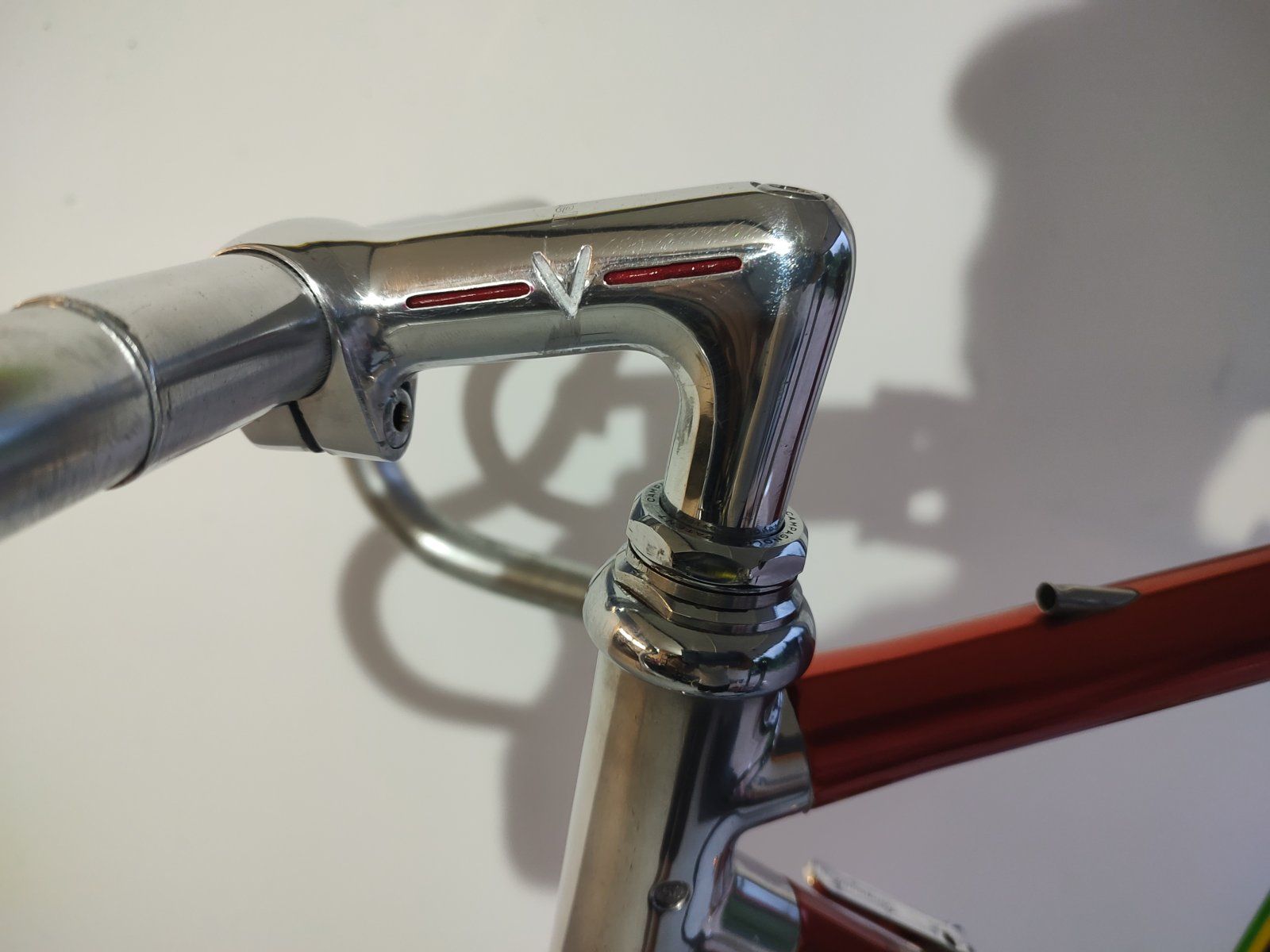

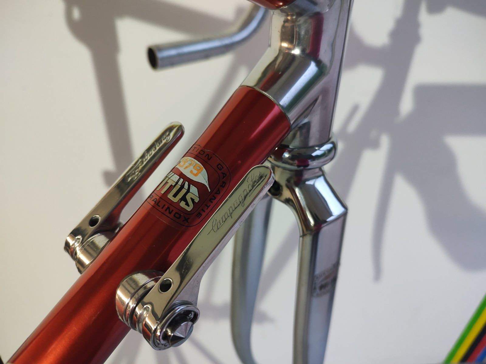

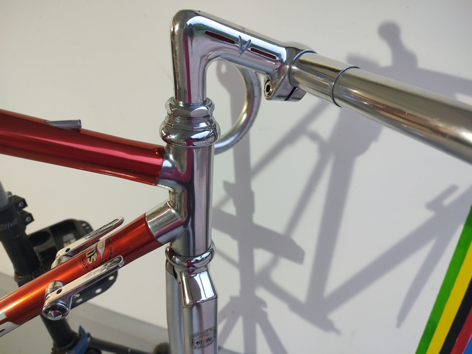

Heute habe ich mich unter anderem am Cockpit weitergemacht. Der Cinelli Criterium ist erst einmal raus und ich habe einen alten Cinelli Lenker "ausgegraben". Damit er zum restlichen Bling Bling des Rades passt, habe ich den Vorbau und den Lenker im Sichtbereich hochglanzpoliert.

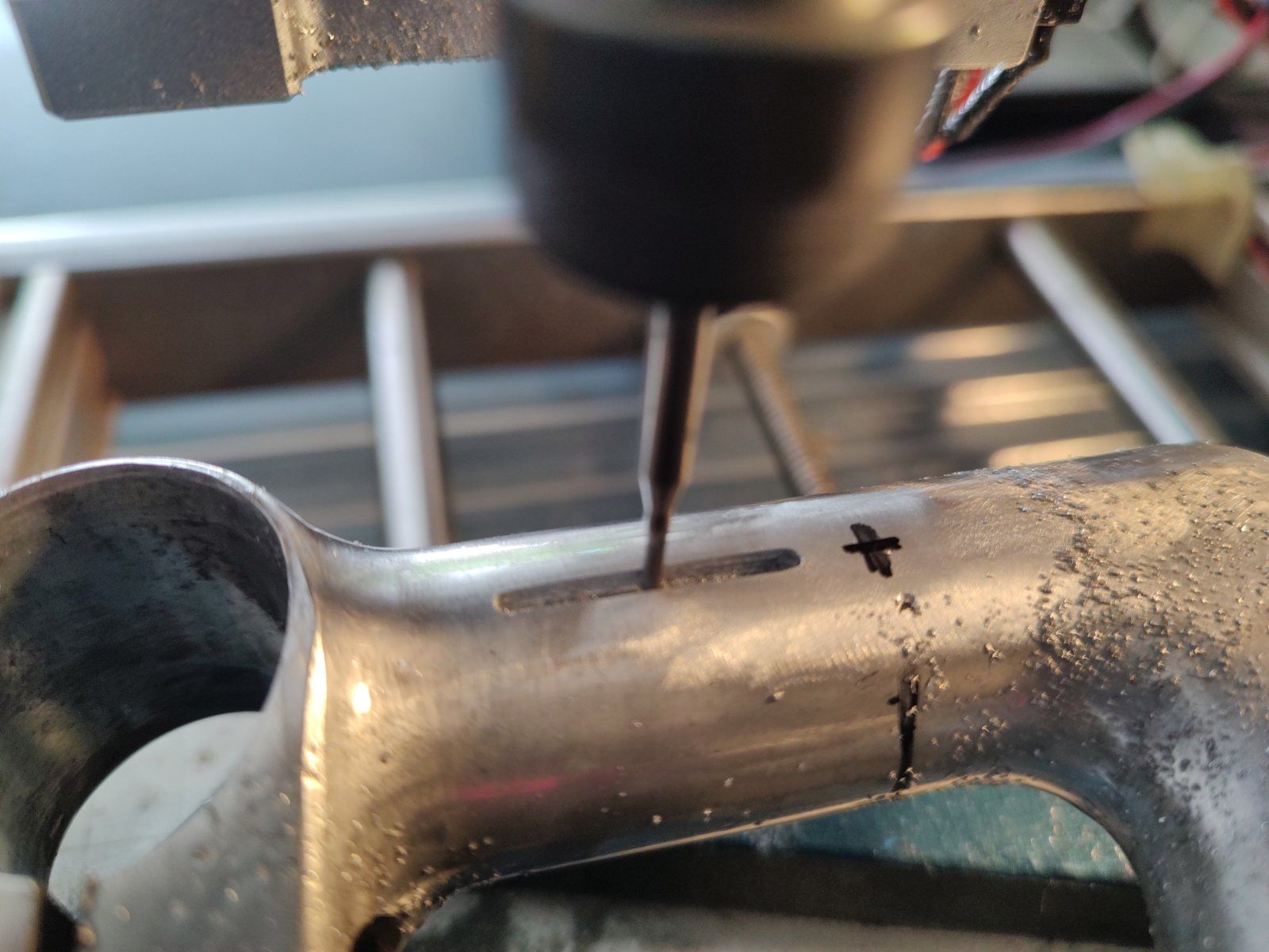

Den Vorbau habe ich danach noch mit Fräsungen versehen. Eigentlich sollten es ja nur 2 Taschen sein, die farblich zum Rad passen, aber ich habe dann noch ein V für Vitus mit eingebaut.
Das V konnte man sehr gut noch mit der Hand fahren, da ich immer noch kein Laptop für den CNC Betrieb besorgt habe. :)
Ich hatte vor ein paar Wochen an meinem Jan Janssen Vitus die Kurbel gefräst.
Hier mal nochmal ein Video davon:
Und nochmal ein Video von den Bremshebeln beim fräsen (was morgen wohl auch wieder mit ansteht)
So habe ich also heute auch den Vorbau bearbeitet:
Farblich habe ich die beiden "Taschen" dann rot gefärbt und das V in weiß. So wie die Vitus Decals.
Auf den Fotos ist noch ein bißchen Fettschmiere und Farbe an den Rändern zu sehen.
Ich hoffe es gefällt allen!

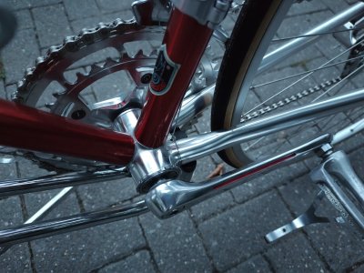

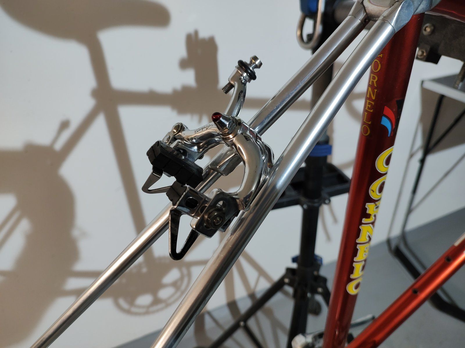

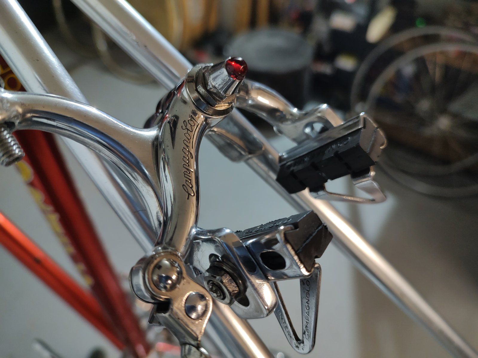

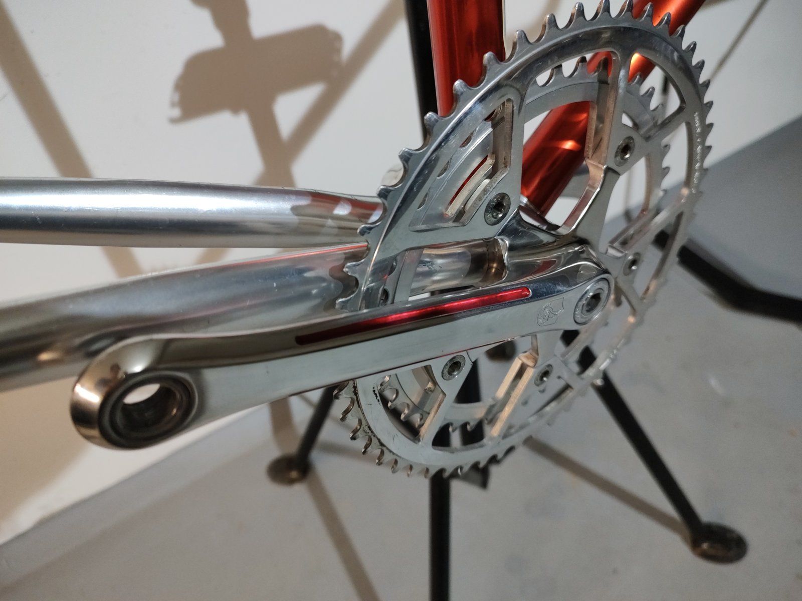

Heute bzw. gestern habe ich Kurbel und Bremsen poliert. Die Kurbel hat 2 Fräsungen an den Seiten bekommen, welche rot hinterlegt wurden.
Die Sattelstütze (vergessen zu fotografieren) hat auch Fräsungen bekommen.
Hier ein paar Fotos...die Teile sind aber alle noch nicht ganz fertig poliert und komplett gereinigt. Sieht aber schon ganz gut aus, und man kann sich schon ein wenig vorstellen, wie es am Ende ungefähr aussehen wird. :-)

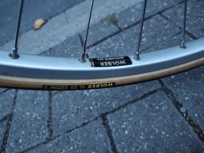

Auch gestern mit dabei war ein Satz Laufräder mit Nuovo Tipo Naben und neu eingespeichte Wolber Gentleman GTA Felgen für Drahtreifen in NOS.
Als Reifen habe ich passend zu den Wolber Felgen ein NOS Satz Wolber SL20 Coton gewählt.
Meckermodus an:
@Stefan-Herne; Die Kurbelarmfräsung liegt genau da, wo das Material am dringendsten gebraucht wird :-(
(nicht umsonst fräst sonst niemand an genau der Seite Material weg).
Modus wieder aus
Hallo Velo-Koma....schade das es dir nicht gefällt.
Deine Erklärung mit der Fräsung ist aber auch falsch.
Ich finde es auch ein wenig schade, das du über meine Arbeit so einen Quatsch verbreitest.
Du solltest nochmal ein wenig Campagnologie studieren und dir mal ein paar Bildchen von gefrästen Teilen anschauen, welche original von den Herstellern damals so in Auftrag gegeben worden sind. Aber nicht nur Fräsungen sondern auch Bohrungen zB in Kettenblättern.
ZB auch besonders bei Kurbeln wo die Spiderarme geflutet bzw. komplett offen sind, und die komplette Kraftübertragung von Kurbel auf die Kette nur an 10 dünnen Ärmchen hängt. Du das gab es sogar ganz oft original.
Jedes original Drillum an einer original Stronglight 105 Kurbel nimmt die hälfte des Materials für die reine Kraftübertragung weg. Genauso bei der Sugino Maxy. Es gibt unzählige Beispiele.
Bitte auch die allseits beliebten gelochten Bremshebel nicht vergessen.
Dein Posting ist in ungefähr so zu verstehen....Campagnolo Super Record Bremshebel (also mit sehr vielen Löchern) ist super und ok.
Wenn ich jetzt Nuovo Record Bremshebel nehme ( also die gleichen nur ohne Löcher) und dann dort eine Colnago Pantografie einfräse ( sehr beliebt hier) dann nehme ich selbstverständlich Material an der Stelle weg, wo es am dringensten benötigt wird. Selbst wenn die Pantografie nicht einmal das Material durchfräst sondern es nur "Taschen" sind. Was für ein Vergleich! :) Warscheinlich würdest du das gleiche über pantografierte Bremshebel nicht schreiben bzw. kommt es beim Aluminium wohl auch darauf an wer es gefräst hat. Aluminium erkennt das! :)
Aber es ist ja noch nicht alles. Physikkenntnisse fehlen auch und sollten auch aufgefrischt werden.
Die Kräfte wirken einmal durch das "treten" in Fahrtrichtung und dabei sind eher komplett geflutete Mittelteile und Spiderarme gefährdet. Oder gelochte Kettenblätter. Aber die Geschichte der Pantografien, Drillings und Kurbelkonstruktionen lehrt ja auch das es absolut möglich ist diese durchzuführen.
Ebenfalls, wenn auch aber weniger wirkt der Hebel der Pedale zur Seite. Aber dies auch in einer Stärke, welche hier noch nicht mal erwähnenswert ist.
Leider hast du nicht geschrieben, wie dir das Rad gefällt oder sonst irgendwas zum eigentlichen Thema! Sondern du hast leider nur durch eine falsche Behauptung impliziert, das diese Kurbel jetzt sehr gefährlich zu fahren ist! :) Das ist Unsinn und wenn das dein Ernst ist...dann hast du überhaupt keine Ahnung und solltest besser nichts zu dem Thema sagen.
Du könntest ja vielleicht mal alle Rahmenbauer und Rohrsatzhersteller besuchen, und mal erwähnen das sie doch lieber Wasserrohr verbauen sollen und Columbus und Reynolds könnte man auch mal darauf hinweisen das sie Material an den Stellen wegnehmen, wo es am DRINGENDSTEN benötigt wird!
Selbst wenn du Di Constructeri di Ingeneuri di Campagnolo wärst, dann wärst du einfach ein Constructeri der keine Ahnung hat.
Sorry, aber das konnte ich mir alles nicht verkneifen!
Deine schlaue Erklärung " Nicht umsonst fräst niemand an der Seite..." ist auch eine unsinnige Erklärung.
Erstens gibt es ein paar gefräste von der Seite, zweitens wird lieber von vorne gefräst, damit es auch voll im Sichtfeld ist.
Drittens haben die anderen alten Campagnolo Kurbeln nicht diese schrägen großen Seitenflächen wie diese..
Und viertens ....du hast es deswegen nicht gesehen, weil meistens eher Record gefräst wird und nicht "nur" Triomphe.
Und wenn das jetzt alles noch nicht gereicht hat, und du dich nach meiner viel zu ausschweifenden Erklärung immer noch im Recht fühlst.... die Fräsung ist 0,7 mm tief. Das sieht immer ein wenig mehr aus, aber wenn der Messchieber im Einsatz ist, sieht man das es doch garnicht viel ist.
Nimm doch mal dein Messschieber und schaue dir mal an wieviel 0,7 mm sind. Falls du einen hast!
Und dann denke nochmal über dein Posting nach in dem du meine Arbeit mit deinen unbedachten Worten mal eben platt machst bzw. es versuchst.
Man hätte ja auch mal fragen können, statt einfach kurz mal Unsinn in das Thema zu rufen und dann zu verschwinden ohne was anders zu sagen . Ich glaube sowas mag keiner!
Nicht vergessen... 0,7mm ! :)
Meckermodus ist erst jetzt aus!
