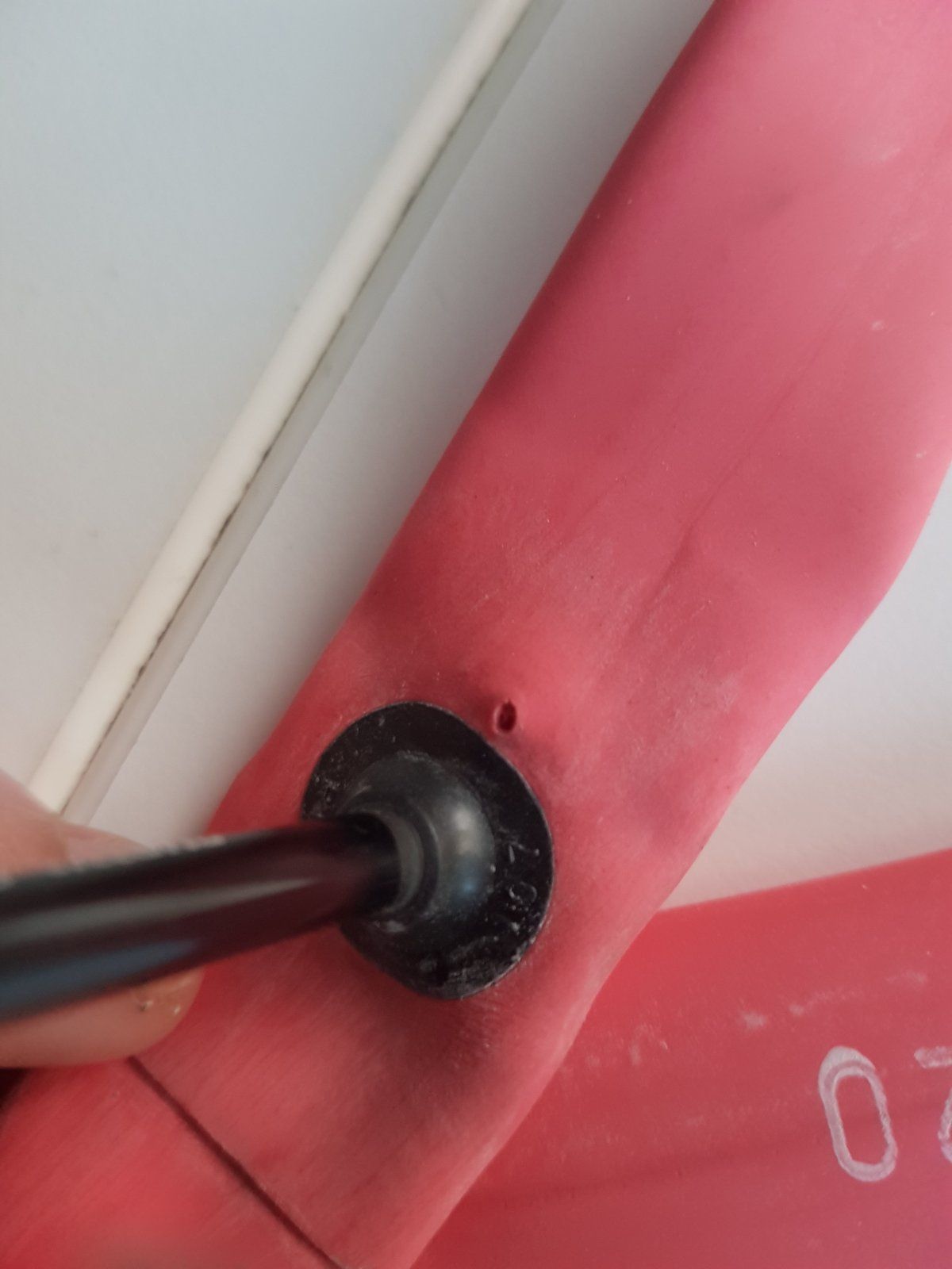

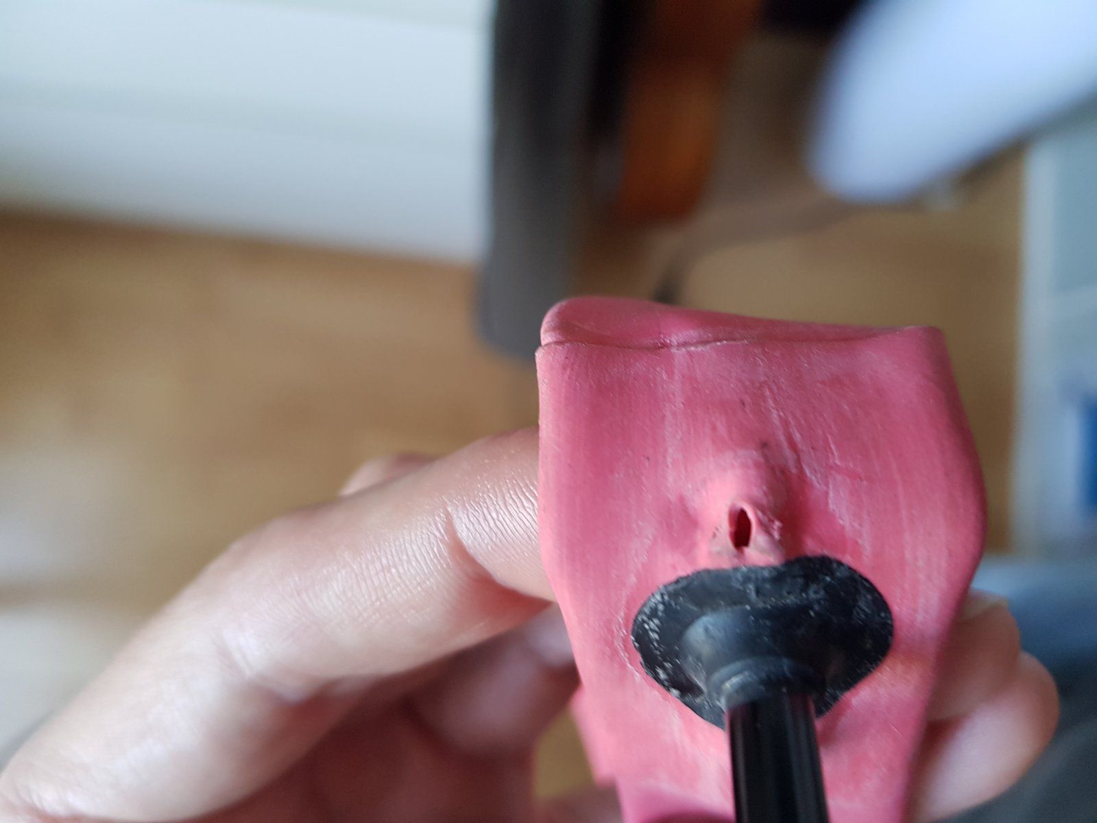

Fotografiere doch auch nochmal das Felgenband an der zugehörigen Stelle.Hallo zusammen,
ich habe mich dem Thema Latex-Schlauch nun auch mal praktisch nähern wollen und 4 Stück Vittoria bestellt.
Kamen an, eingebaut. Dank der vielen Warnungen und Tipps die es hier und im Netz so gibt, ging der Einbau völlig unspektakulär und beim zweiten Reifen auch schon sehr flink. Ich war sehr sorgfältig.
Beim Fahren merkte ich bisher keine spektakulären Unterschiede...aber es rollt sich insgesamt angenehm.
Dann kamen jedoch die mittlerweile 3 Überraschungen:
Schlauch 1 vorne hielt 3-4 Ausfahrten, nach einer zügigen Ausfahrt kam ich zuhause an, stellte das Rad ab und als ich am nächsten Tag wieder drauf schaute war das Vorderrad platt.
Schlauch 1 raus, geprüft, direkt neben dem Ventil, dort wo noch die verklebte Doppellatexlage ist ist ein Loch drin - auf der Felgenbandseite.
Schlauch 2 vorne rein und go....Ausfahrt.... gerade mit 50+ nen Hügel heruntergerollt...noch 1km gefahren und dann kurze Rast für nen Riegel und in Ruhe trinken. 5 Minuten IN die Pause rein macht es beim genüsslich trinken, essen und quatschen kurz aber herzlich zisch....Reifen vorne wieder leer.
Da kam dann ein Butyl Race 28 rein und blieb dort auch.
Selbes Schadensbild. Felgenband genauer angeschaut: Mir bleibt nur zu vermuten, da das Felgenband nicht bündig abschließt, dass diese Kante zu "scharf" ist und den Schlauch killt.
Gestern dann... nach einer zügigen Ausfahrt und dem Abschlusssprint auf den letzten Metern, machts vor meiner Haustür, nach dem Absteigen, im Stand ZISCH. Und wieder ist in 3 Sekunden die Luft raus.
EXAKT das gleiche Schadensbild wie beim Vorderrad, nur ist es dieses Mal das Hinterrad mit dem Vittoria (vorne ist ja nach dem Wechsel weiterhin der Butylschlauch drinnen). Dieser Schlauch war jetzt ca. 3-4 im Hinterrad, hat alle diese Fahrten und Geschwindigkeiten mitgemacht .....
Auch hier hat das Felgendband neben dem Ventil eine Überlappung und Kante.
Also das Felgenband auf jeden Fall genauer prüfen.
Aber: mich macht stutzig, dass es ausschließlich im Stand passiert. (Glücklicherweise!!)
Ich habe Scheibenbremsen, die Felge kann sich also nicht wirklich stark beim Bremsen erwärmen.
Trotzdem kam mir auch / zusätzlich Wärme in den Sinn, da bei 2 von 3 Situationen unmittelbar vor der Panne hohe/höhere Geschwindigkeit im Spiel war und damit ja doch etwas Wärmeentwicklung am Reifen selbst.
Habt ihr das schonmal erlebt? Es ist bei beiden Felgen exakt mittig und auf 1-2-3 Millimeter exakt neben dem Ventil geplatzt.
Falls ihr da Erfahrungen und Tipps habt Jucheee
(Felgenband hab ich noch nie gewechselt und es verlockt auch nicht soooo sehr.... ^^)
Schlauch aus dem Vorderrad:
Schlauch aus dem Hinterrad:
Was heißt denn "Das Felgenband hat eine Kante", doch nicht etwa ein Plastikfelgenband, suboptimalerweise das hellblaue von Schwalbe? Auf dem zweiten Bild (Schlauch aus dem Hinterrad) sieht man deutlich, dass der Schlauch neben dem Ventil eine Blase bilden konnte, bevor er platzte. Eventuell war das Ventil noch etwas nach innen verschoben, verkantet, was auch immer. Man muss nach der Reifenmontage das Ventil in Richtung Reifen drücken und dann vorsichtig wieder herausziehen. Wurde die passende Größe gekauft? Es gibt die Schläuche ja für Reifenbreiten 19-23, 25-28 und 30-32, und wenn da etwa der 30er in einen 23er Reifen gezwängt wird, bleibt das Ventil etwas nach innen verschoben (etwa, wie wenn man eine Papprolle vom Toilettenpapier in eine zweite gleicher Größe schiebt und an der Beule nach innen ist das Ventil) und der Schlauch kann dann am Ventil diese Blasen bilden, die irgendwann platzen oder undicht werden.[...] Auch hier hat das Felgendband neben dem Ventil eine Überlappung und Kante.
