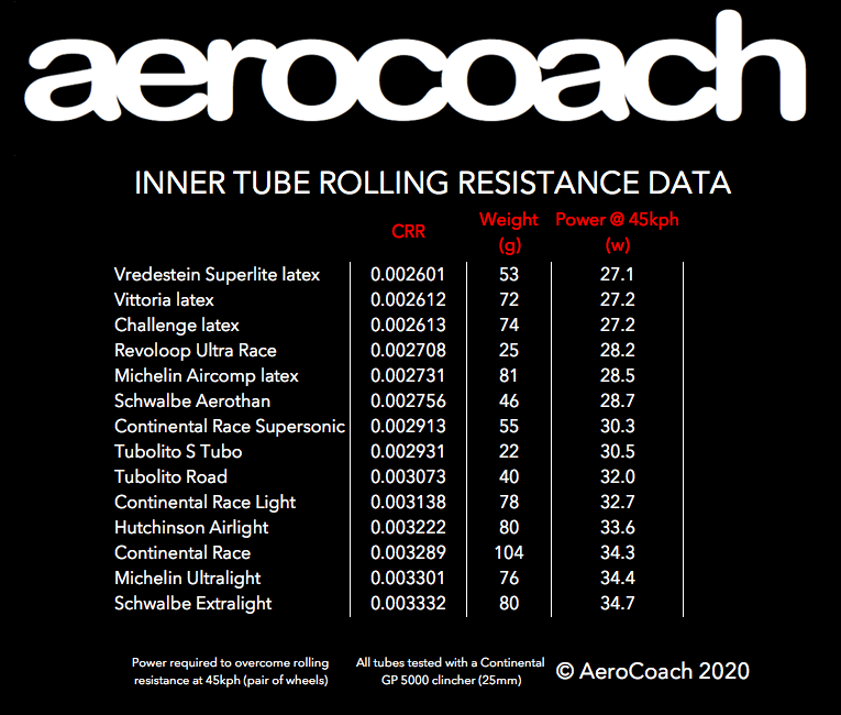

Zufällig gefunden und soll nich vorenthalten werden:
Ich hab noch eine Frage zu Latex Schläuchen. Wie ist das mit der Haltbarkeit ? Ich hab z.b. ein Laufrad das ich nur selten zum Zeitfahren einsetzte. Kann ich da einen Latexschlauch einbauen und das Laufrad über Jahre, jeweils ein paar Tage einsetzen oder löst sich der Schlauch irgendwann auf ?
Hier eine weitere Auswertung bei einer realistischen Geschwindigkeit von 29 km/h:
Fazit: ein Latex-Schlauch spart 1 bis 2 W (@6.9 bar) ggü. leichten Butyl-Schläuchen.
Es ist übrigens weiter unten auch eine Auswertung zum Druckverlust dabei.
