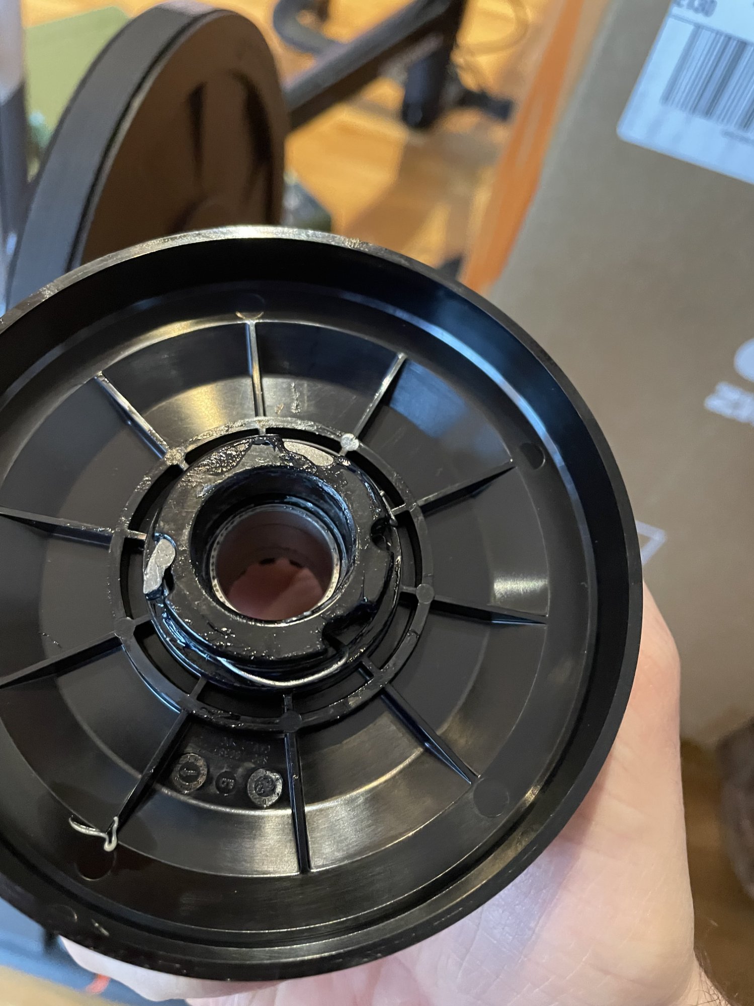

Moin zusammen,
gibt es einen alternativen Freilauf zu dem originalen Zwift Hub One Shimano 11-Fach Freilauf, die auf die Nabe vom Zwift Hub One passen könnte?
Bei mir ist die "Feder" - welche einfach nur ein Draht um die 3 Sperrklinken gewickelt ist, so locker, dass die Sperrklinken nicht mehr richtig zurückfedern. Heißt also ich trete ins leere.
Habe mir den Draht jetzt etwas zurechtgebogen, aber im Grunde ist nur eine Sperrklinke wirklich gut, die beiden anderen federn nur wirklich sehr schlecht zurück. Meiner Meinung nach eine Fehlkonstruktion.
Könnte da irgendwas qualitativ besseres wie von DT Swiss passen oder ähnlich? Dann müsste man die ganzen Hülsen und das Kugellager aus dem Freilauf drücken oder?
Ich hab hier mal ein Bild aus dem Zwiftforum, wie das aussieht.
