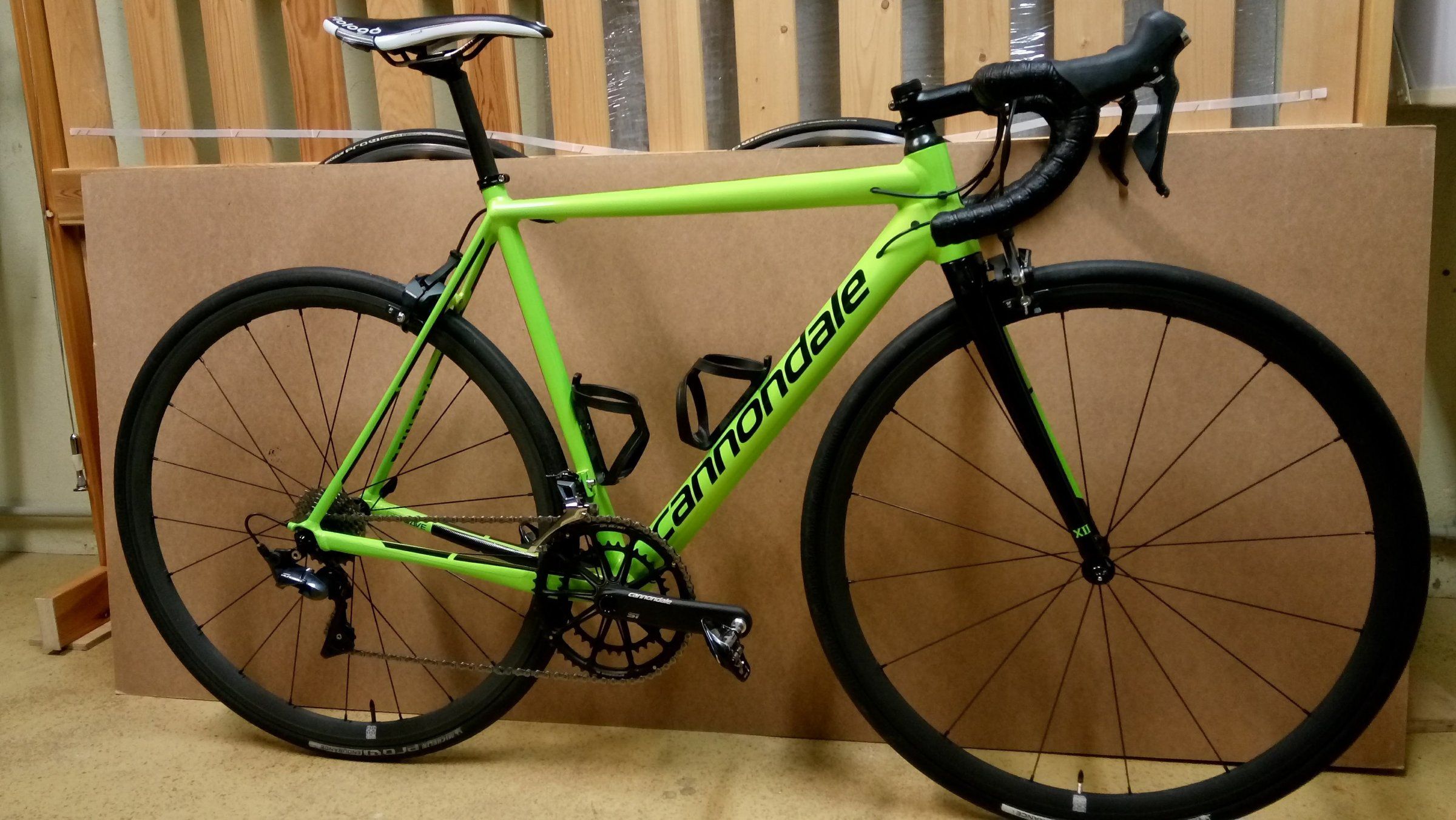

Hatte mal die Vision T30 Laufräder. Konnte an denen nichts bemängeln, hab' die gerne gefahren. Hinterrad sollte laut einem Test etwas weich sein, konnte dies aber (bei 82kg) nicht feststellen....
Habe die original Aksium von meinem CAAD12, noch ungefähren, gegen die hier umgetauscht und bisher keinen Km bereut.
https://road-cc.cdn.ampproject.org/v/s/road.cc/content/review/250442-vision-trimax-30-kb-wheelset?amp_js_v=a2&amp_gsa=1&amp&usqp=mq331AQCCAE=#aoh=15485853617323&csi=1&referrer=https://www.google.com&amp_tf=From %1$s&ampshare=https://road.cc/content/review/250442-vision-trimax-30-kb-wheelset
Trotz ein paar unerwarteten Regenfahrten, keine Abnutzungsspuren und auch in der Fahrperformance absolut top. Nimmt schnell Geschwindigkeit auf und hält sie auch. Bisher ~5tKm einwandfrei in Betrieb.
79-83Kg.
Hab' sie allerdings entlabelt.
Edit: Nicht den UVP bezahlt! Habe mein Set für 4,3 Hunnis beim hiesigen :) ergattert.
