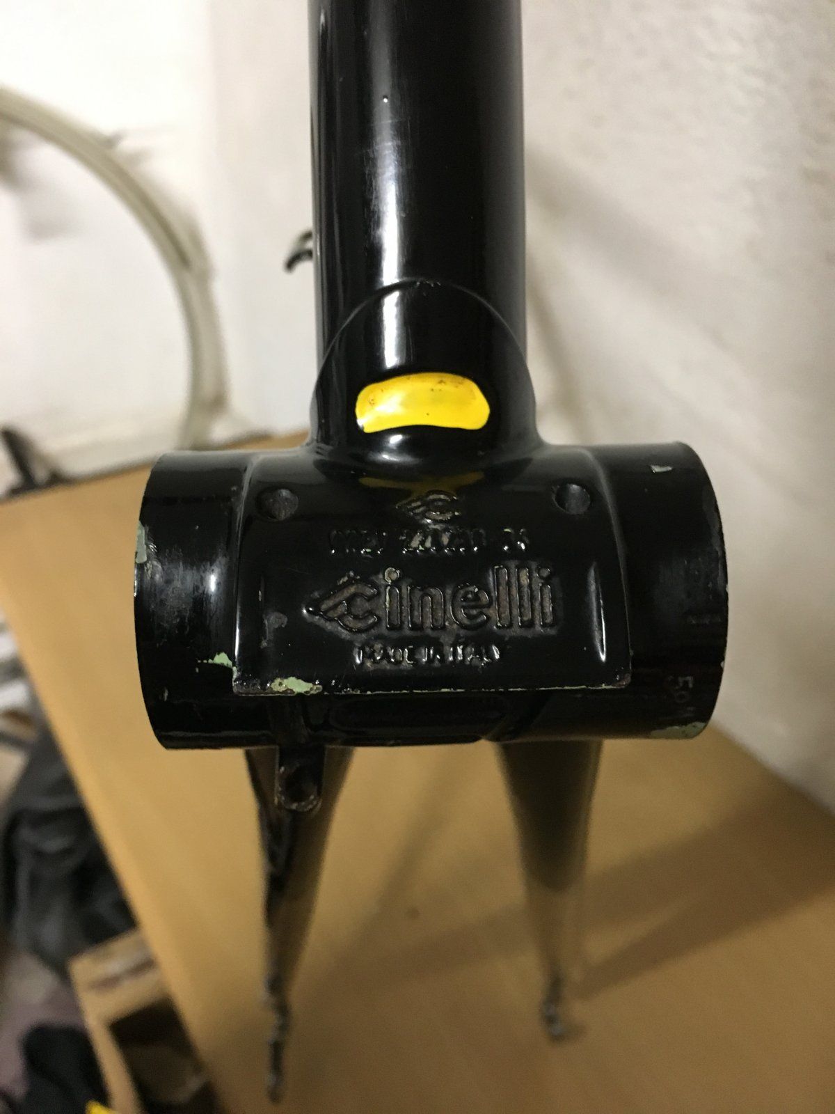

Hier die Fotos vom Trittlager-Gehäuse meines Mondos. Da steht auch die Rahmennummer, nämlich 57 18.
Damit konnte ich aber nichts anfangen....

Un nochmal ein riesiges Dankeschön an Profiamateur für die hervorragende Hilfe bei dem Aufbau....:daumen:

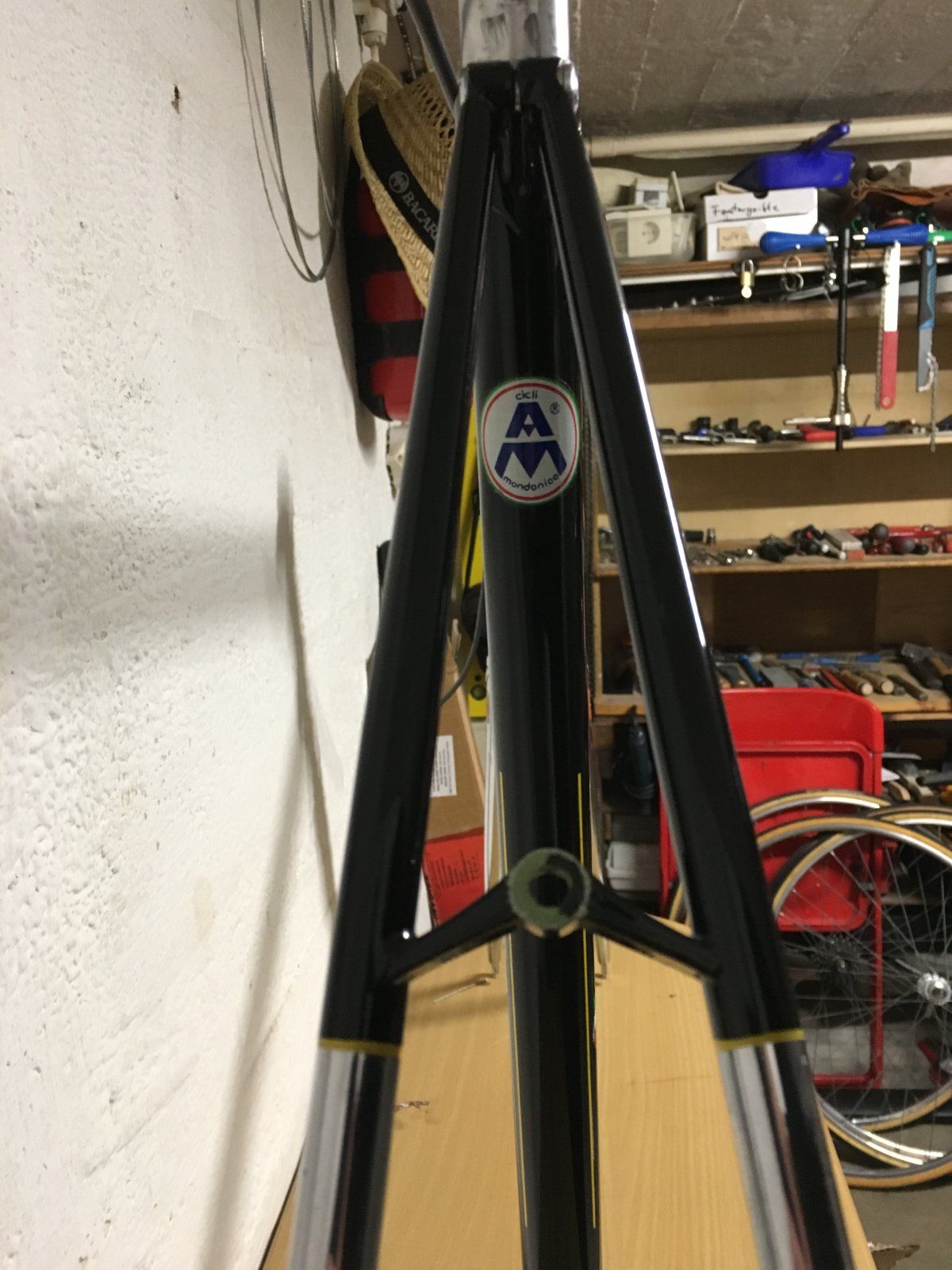

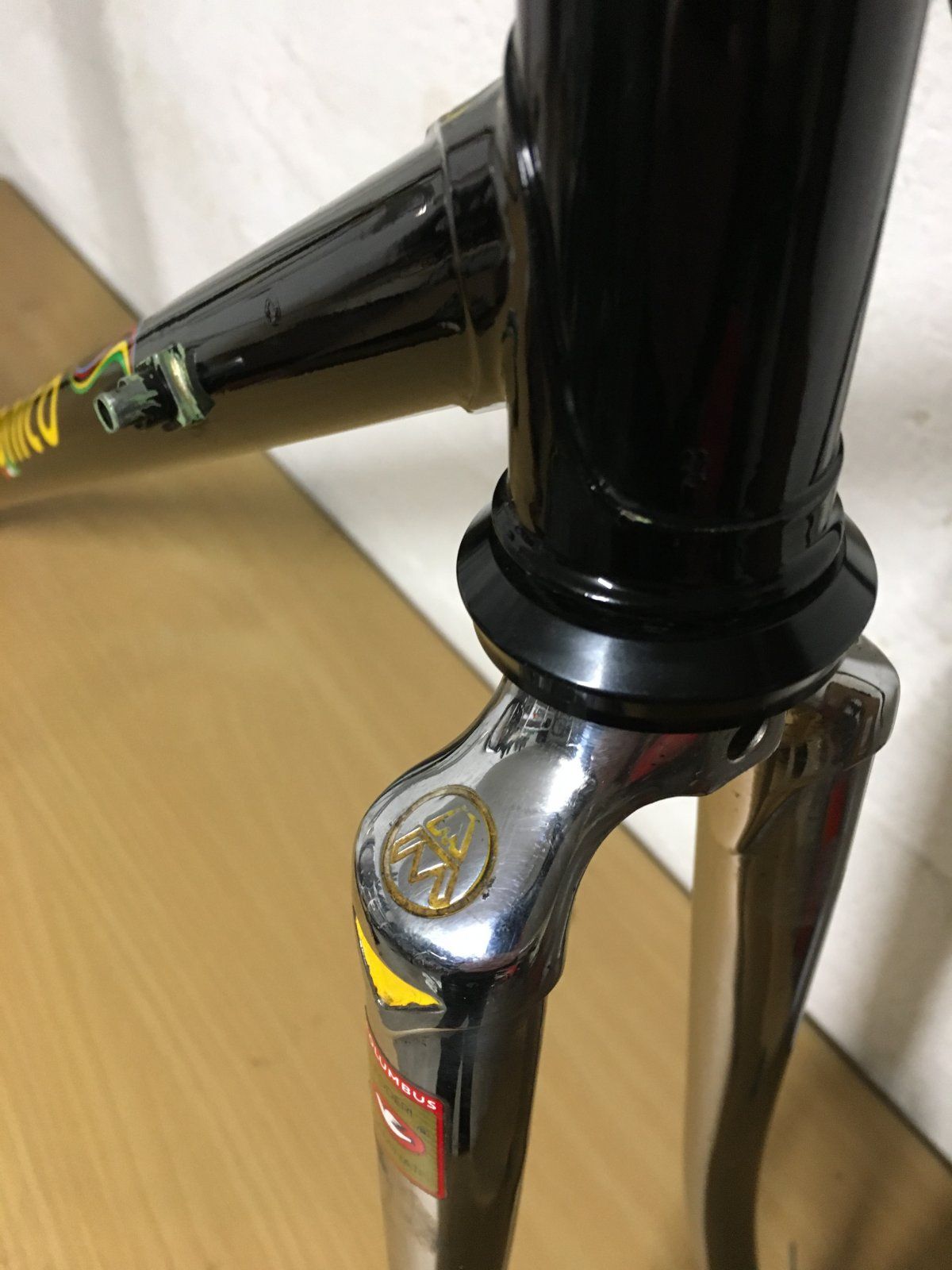

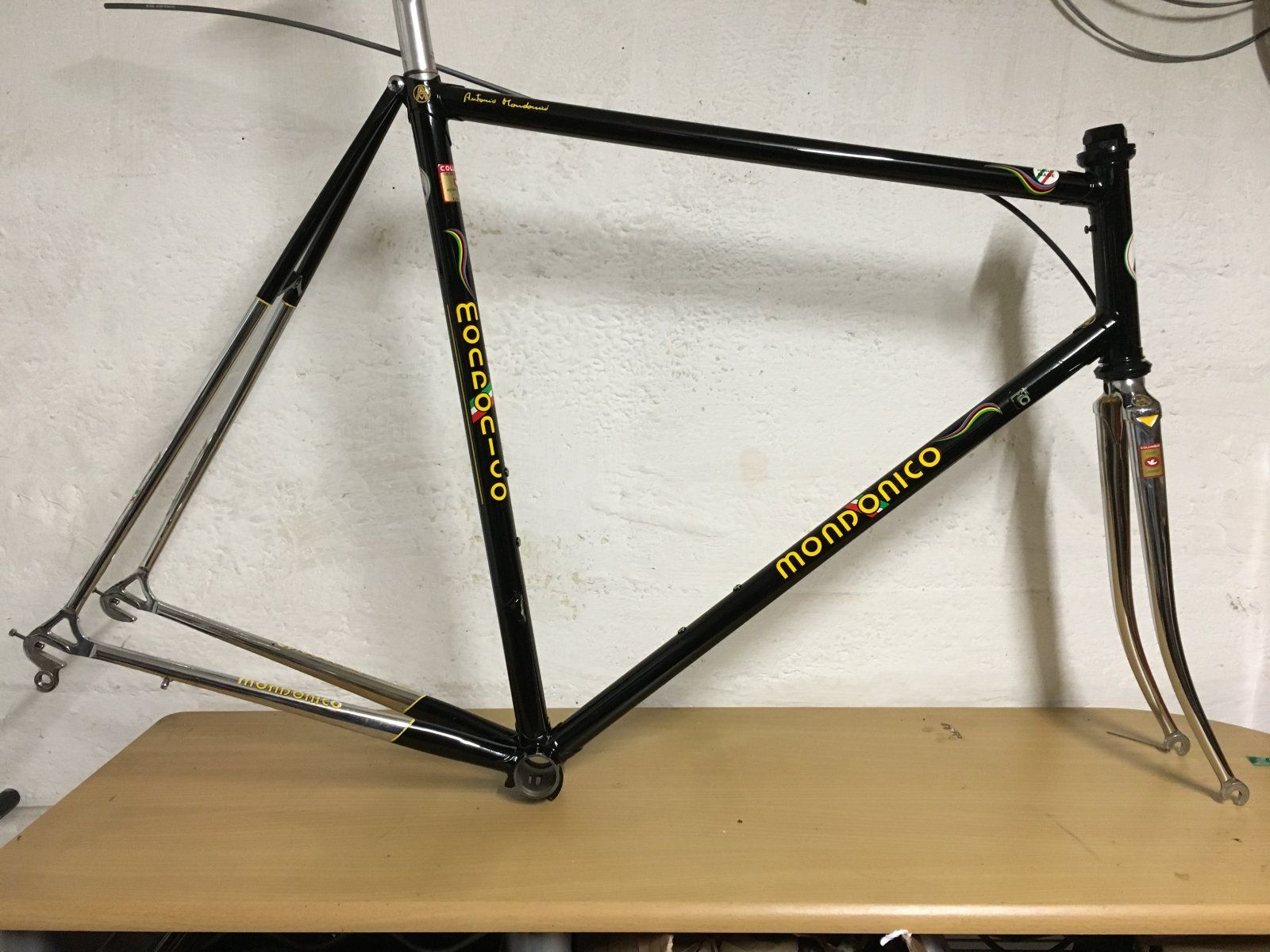

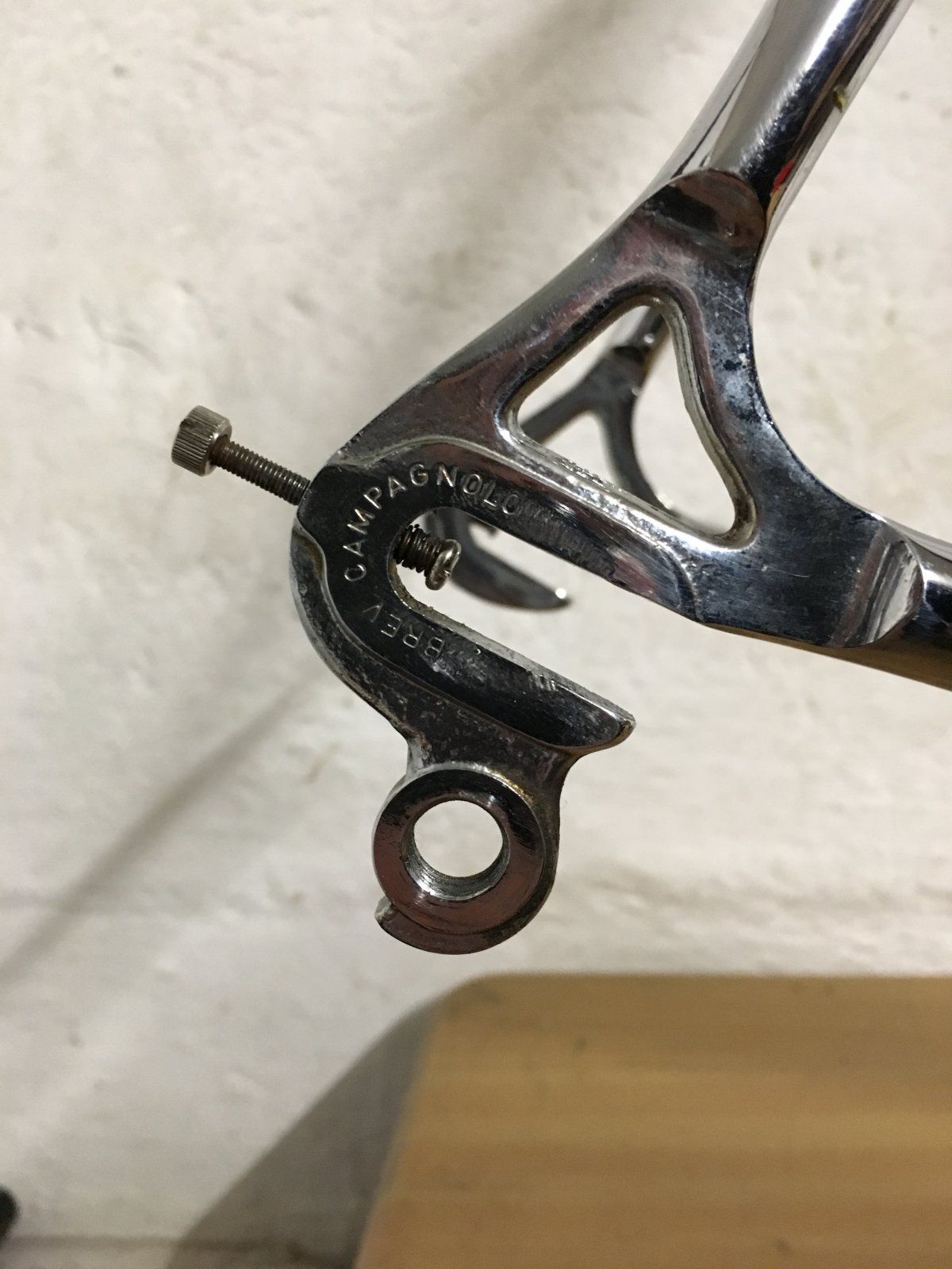

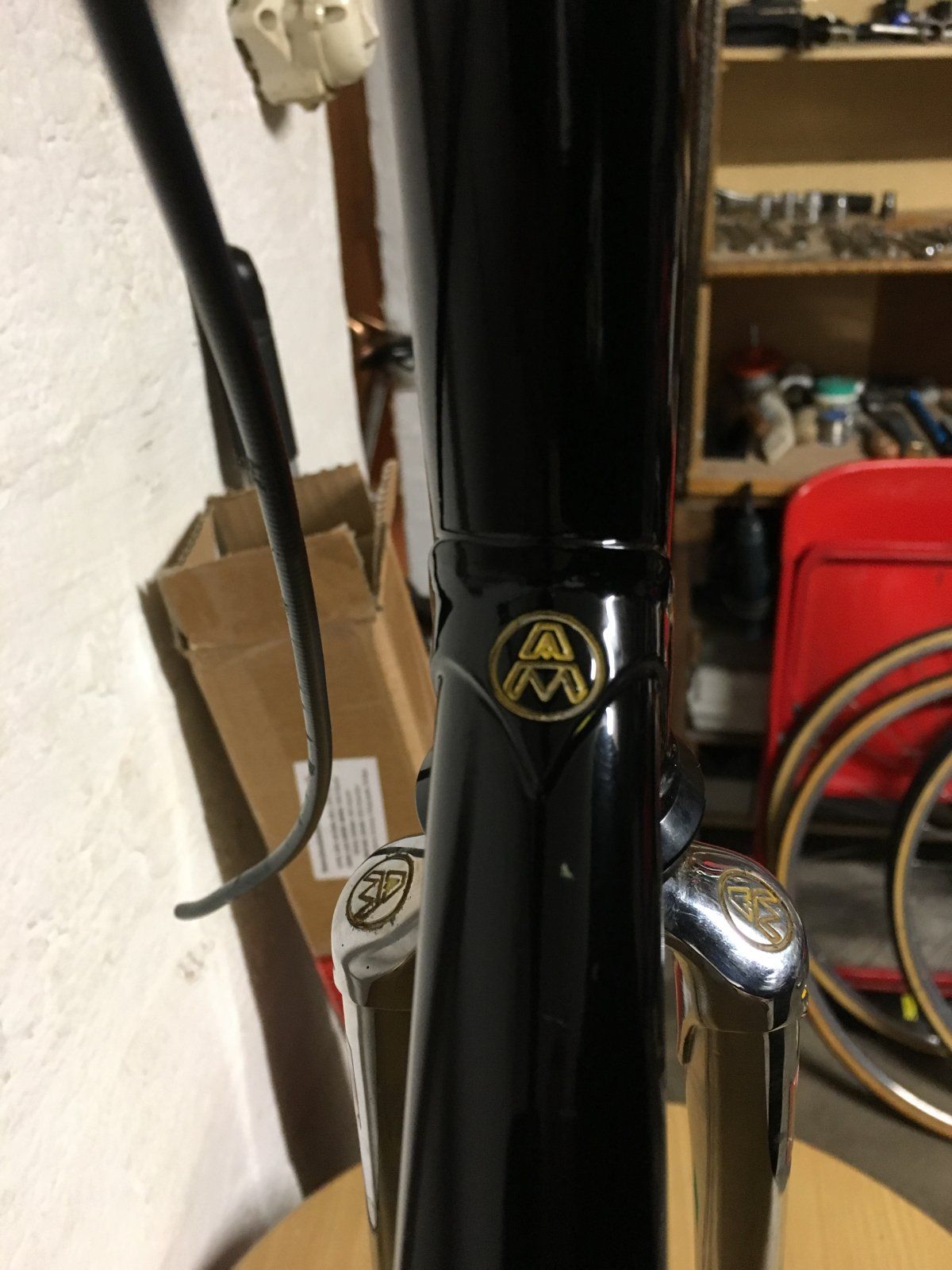

5C235E97-E44F-4CC3-ABBD-9942BC178CE3.jpeg7B512D1E-42B8-4069-A499-43B4DFB0302C.jpegF2988C70-9E28-4507-B762-BE857A35AFF7.jpegDC6ADD4B-6894-4FBA-92D0-44C956CAEE68.jpeg5167652C-DD90-4009-B1D0-838A17DDCB3F.jpeg25A63FEC-75C5-41E9-9BF0-B57F254A99BC.jpeg
Mit Hilfe von @Bianchi-Hilde datiere ich den Rahmen auf 1989/90.
Jetzt muss ich mich noch für eine passende Gruppe entscheiden.
Die DA die dran war möchte ich nicht, weil ich Shimano DA schon habe...oder vielleicht doch...oder? Schauen wir mal....
Edith...wenn man den Überlieferungen glauben darf, dann hat der Meister den Rahmen selber gefertigt. Sind von innen die kleinen HeftPins zu fühlen....
Morgen wird gereinigt. Steuersatz wird silber. Aber wie der Aufbau wird weiß ich noch nicht.
Da damals nur das Rahmenset gekauft wurde, kann ich ja eigentlich machen was ich will...
Anhang anzeigen 731275Anhang anzeigen 731276Anhang anzeigen 731277Anhang anzeigen 731278Anhang anzeigen 731279Anhang anzeigen 731280
Wie wäre es mit einer schönen C-Record?

Mit Campa liebäugele ich beim Italiener natürlich auch...von Campa habe ich aber mal so gar keine Ahnung. Vor allem was die Epochen angeht. Ich gucke mich gerade bei VeloBase etc. schlau. Ist aber nicht so einfach...ich bin deiner Meinung mit Baujahr des Rahmens. Die Cinelli Aerodose soll 1990 verschwunden sein, TSX ab 1989 auf dem Markt wie du schriebst.
Ich hab aber auch überlegt etwas älteres zu nehmen, und das Baujahr vom Rahmen außen vor zu lassen. Alte Rahmen mit neueren Teilen sind cool. Warum nicht mal andersrum?
Du siehst also....noch keine Ahnung....die Croqe ist auch schön...und sparsam sein, will ich bei dem Aufbau nicht. Darf ruhig etwas klingeln in den Kassen. Meine anderen Räder sind da ja etwas einfacher....

Anbauteile sollen auf jeden Fall silberfarben werden. Steuersatz silber, Vorbau schwarz, Lenker silber mit schwarzen Hebeln und LB. Eventuell schwarze Kettenblätter...Felgen schwarz, silber eingespeicht und Veloflex drauf. Zugverlegung Aero, da im Oberrohr verlegt. Nach c Record halte ich schon Ausschau...
