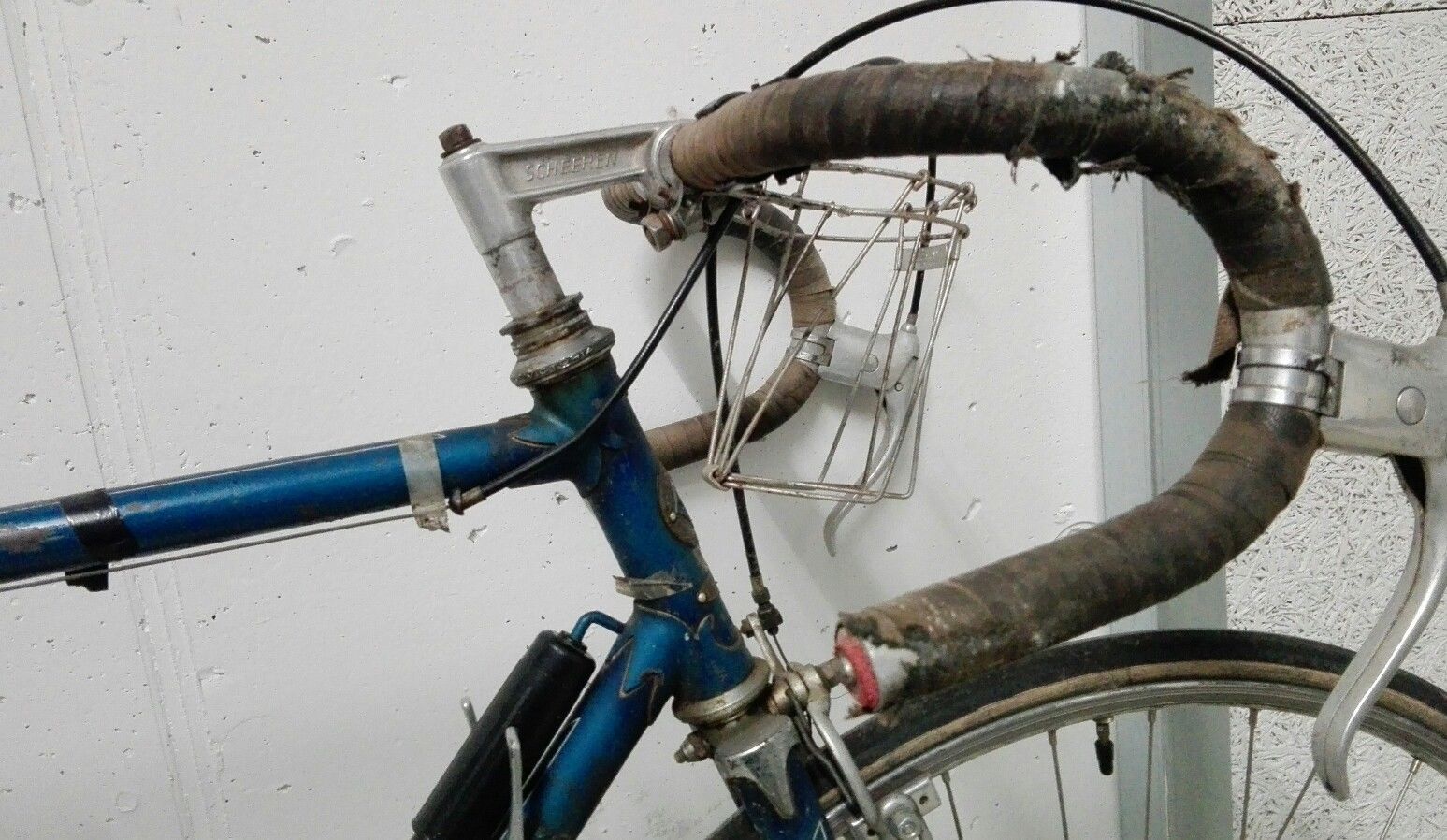

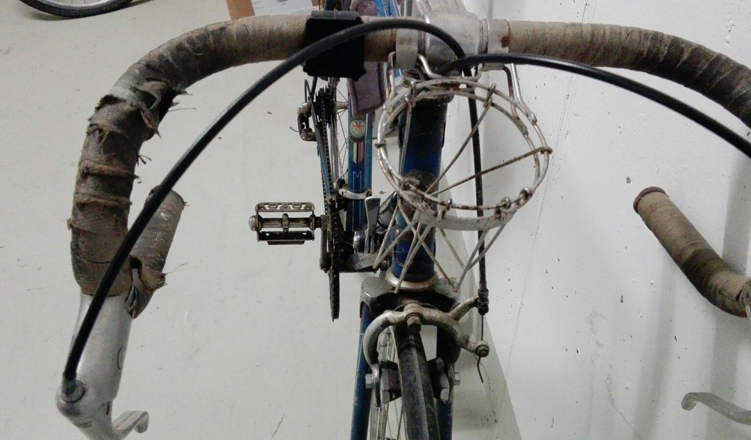

Bei Meinem sind Lenker und Vorbau ebenfalls von Scheeren
Dann war noch ein netter Flaschenhalter dabei

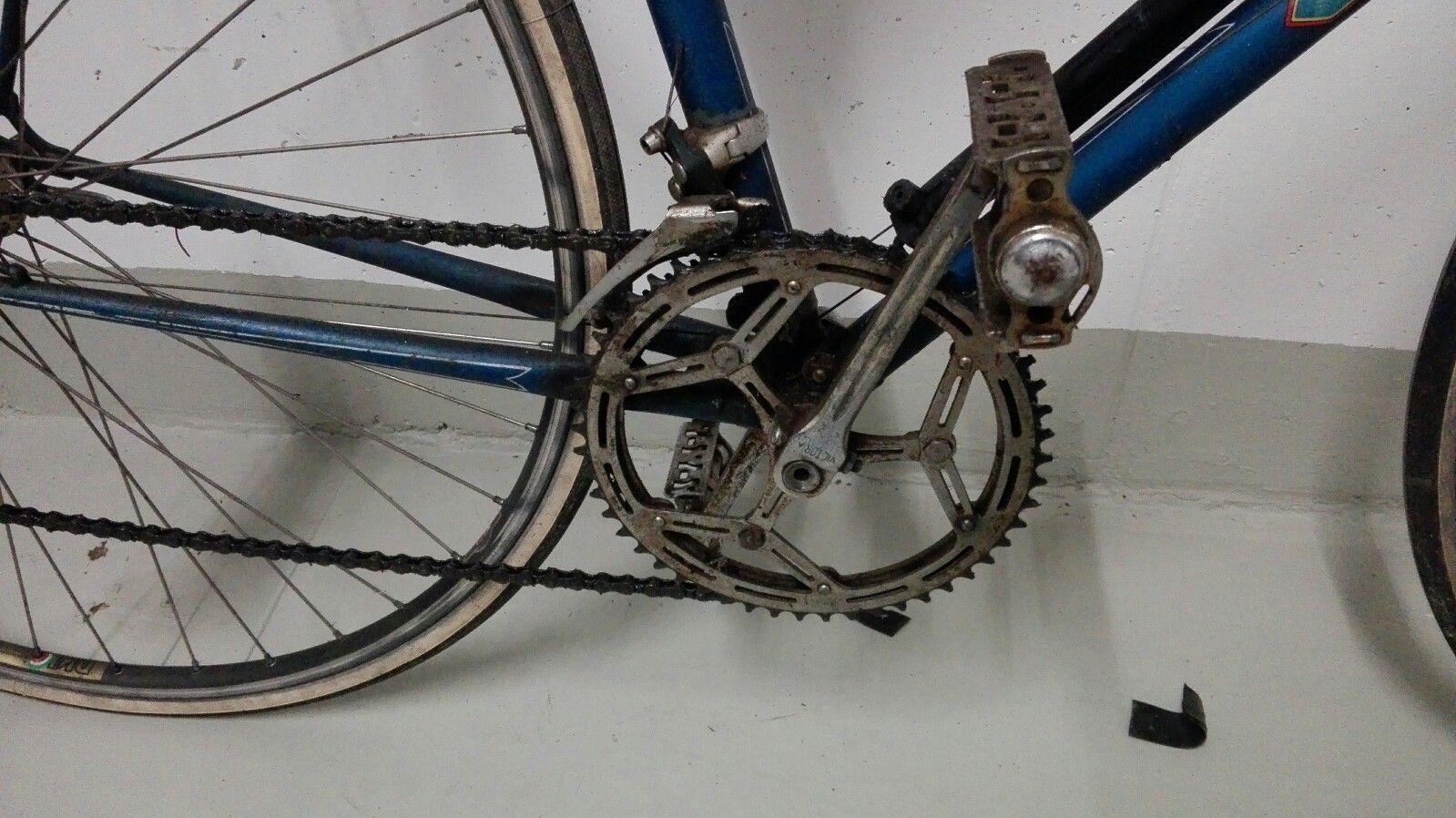

Und der Kurbelsatz ist Gott sei Dank auch noch der Originale und Victoria gemarkte
Gleiches gilt wohl noch für die Sattelstütze und den Sattel (Lohmann); der Rest ist eher verbastelt bzw. mal irgendwann modernisiert worden.

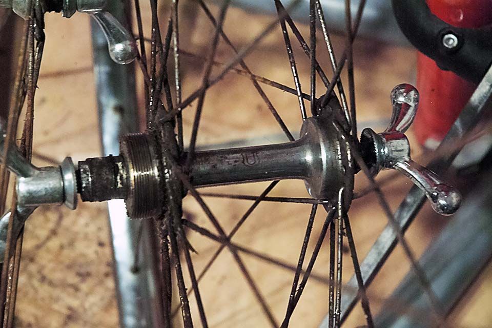

Welche Version der Union Naben ist denn bei Dir verbaut?

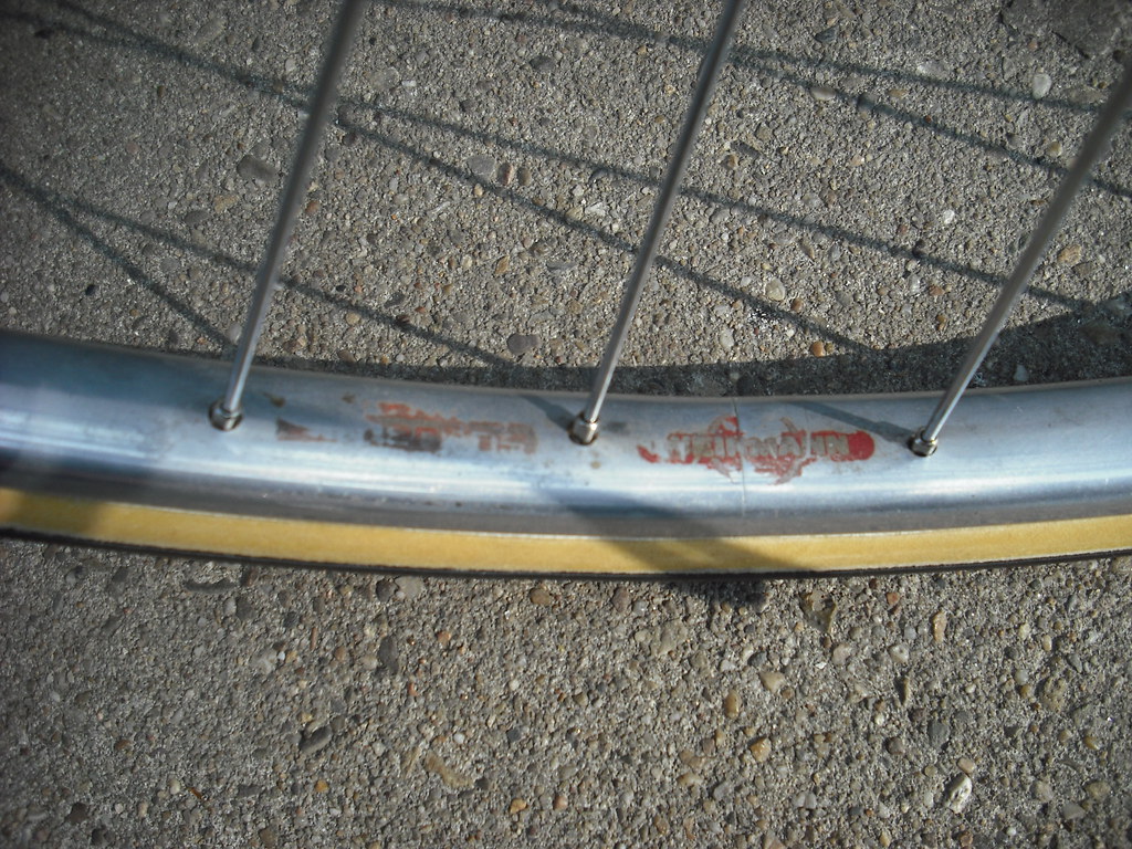

Danke. Das sind dann die auf Jeff Scherens umgelabelten Weinmann mit der Holzeinlage
hundk1951_52-jpg.179979
Christoph hatte hierzu mal vor Jahren schon Folgendes geschrieben
"Die "Scherens" ist eine Weinmann-Felge mit Holzeinlage, benannt nach dem belgischen Radsportler Jef Scherens. Ob man dessen Namen bemüht hat, um sich die phonetische Ähnlichkeit zu den erfolgreichen Scheeren-Felgen zu Nutze zu machen?
Die "Scherens" kam meines Wissens Anfang der 1950er in den Markt. Der von dir gezeigte Aufkleber zierte diese Felge nur ein paar Jahre und wurde wohl Ende der 1950er Jahre durch den rautenförmigen Aufkleber ersetzt."
Hier die HR-Nabe. Die Flügelmuttern sind nicht original. Die bereits angerosteten Stahlfelgen werde ich wohl gegen Alufelgen tauschen. Das bringt pro Laufrad eine Gewichtserspranis von ca. 200 Gramm. Insgesamt scheint das spätere Avanti deutlich einfacher ausgestattet zu sein, als die 50er Jahre Version. Auf unter 10 kg kann ich das Rad sicher nicht abspecken.
